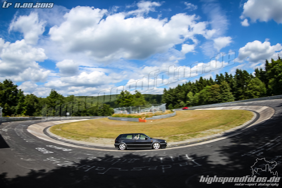

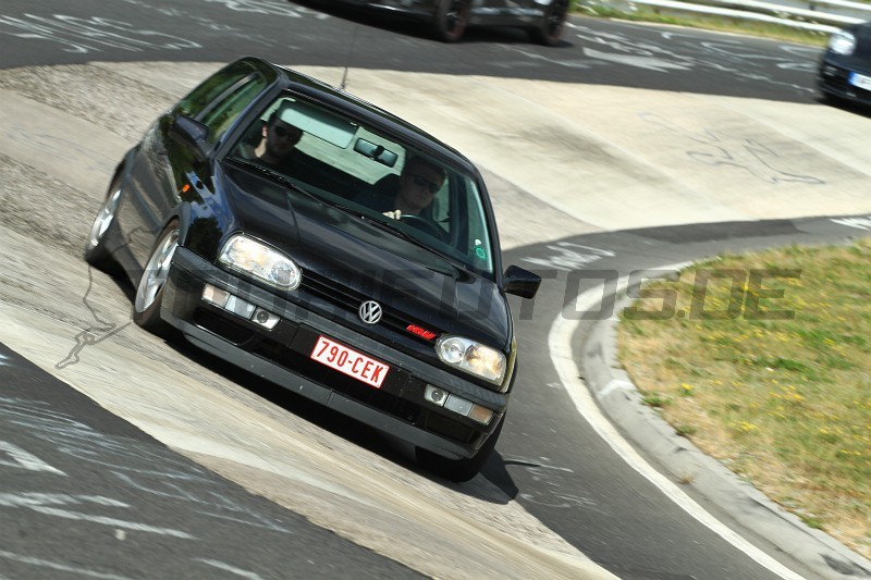

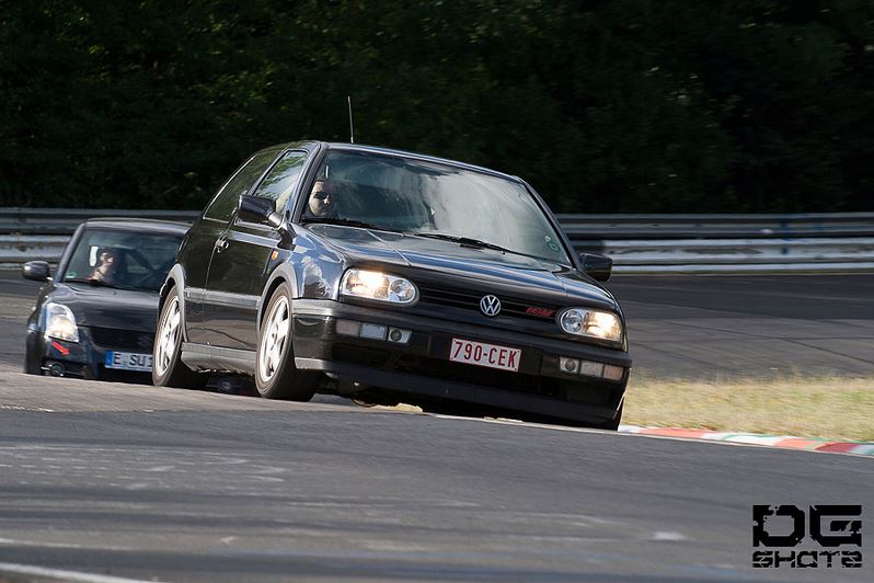

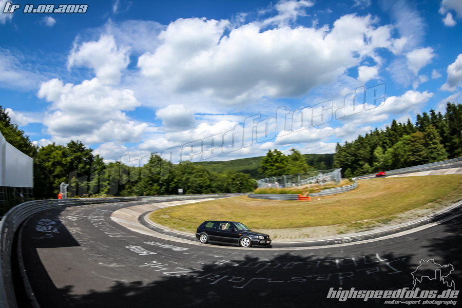

Na een dik jaar heb ik dan de fout gemaakt om met mijn Golf naar de Nürburgring te rijden om er een paar recreatieve rondjes te draaien. Gewoon, om het eens een keer te hebben gedaan. Ik vond dit evenwel zo leuk dat het niet bij 1 keer is gebleven. Ik heb de Golf dan van zijn dagelijkse taak ontheven, hij fungeert nu alleen nog als speelgoed, Ik heb hem eens een keer uit "rationele overwegingen" te koop gezet omdat 2 funauto's financieel wel wat doorweegt maar na een dikke maand was ik dat wel rap beu. Dus hij blijft bij mij tot het einde van zijn of mijn dagen :angel:
Om hem wat ringtauglicher te maken heb ik volgende stappen gezet:
- Bilstein b14 schroefkutje
- OEM speedline velgen met R888'en
- H&R spacers 10 mm spacers voor de r888'en passend te krijgen
- Pagid remblokjes , blauwe, rs-weetikveel :tooth:
- Goodridge stalen remflexibels met deftige verse remvloeistof
- Bartek motorsport 13 rijen oliekoeler met thermostaat
- Wiechers veerpootbruggen voor en achteraan
- achterbank eruit :headbang:
- Powersprint tjoening-eindpot
Qua aanpassingen naar de toekomst toe kan ik nog heel ver gaan. Rolkooi, kuipjes, gordels, CAE shifter, motor opkietelen, dikkere stabi's, subframe versterken, camberplates, sperdiff, dikkere remmen, airco delete, schroefkut upgraden, vermageringskuur,... Je kan echt bezig blijven. Welke van deze updates ik nog ga doen en wanneer is maar de vraag. Deze zomer ga ik eigenlijk gewoon zoals vorige zomer in deze setup zoveel mogenlijk plezier proberen te hebben en mijn eigen skills wat proberen aanscherpen. Als de Golf zich kranig houdt dan kan ik naar 2014 wel eens kijken wat ik van bovenstaand lijstje ga uitvoeren.
Momenteel wordt er niet veel mee gereden en liggen de semi's mooi op zolder, maar binnen een dikke maand beginnen we er weer aan :df: :

Probleem niet opgelost , toch gaan ringen, serieus gebeuld, gaf geen krimp , buiten 2 keer moeilijk starten. :tooth: Ik heb de wielgeometrie wat aangepast , 2 graden negatief vooraan en nulspoor , vanachter heeft hij 1,5 graad negatief camber, perfecte waarden zo blijkt.
