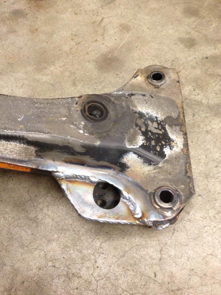

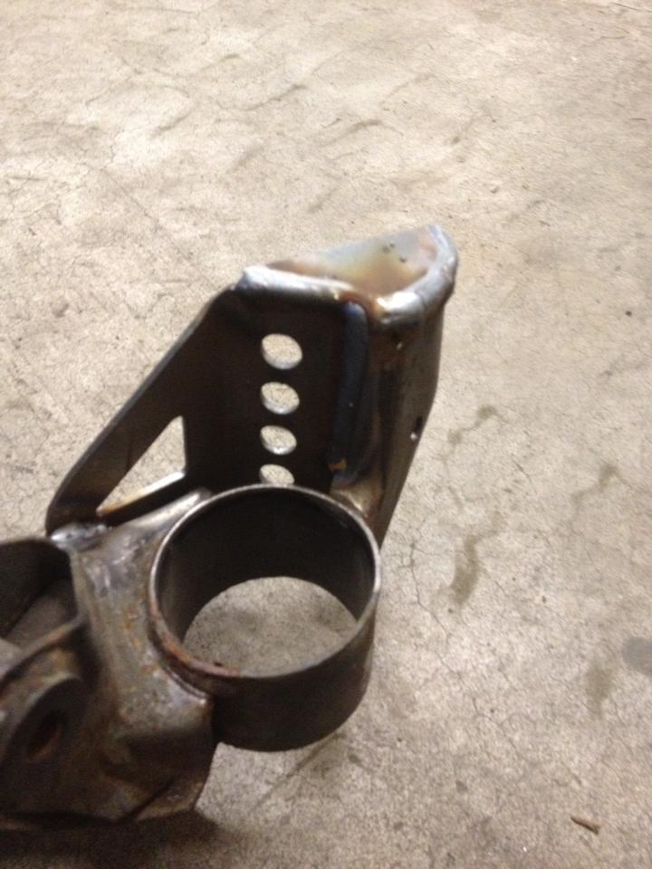

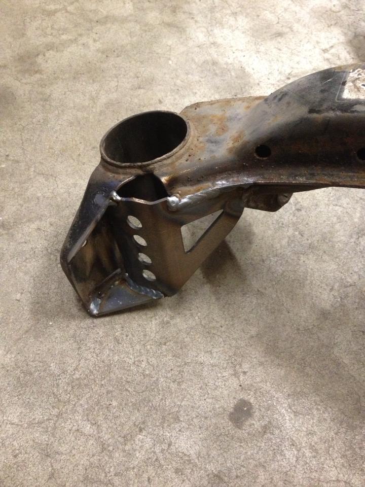

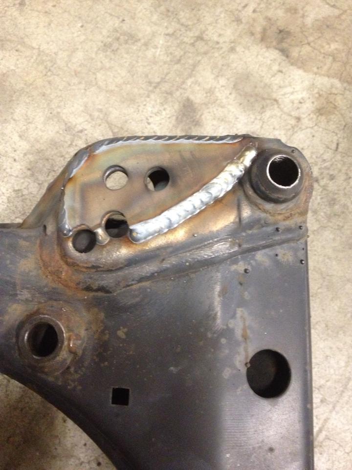

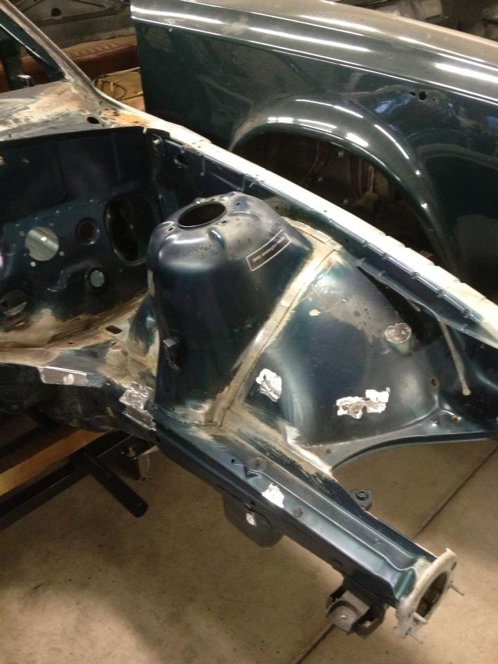

Ik had vorige week al even voorgesteld met ons nieuwe project, hierbij alvast wat meer foto's.
Vandaag alle bussen & lagers uit het subrame geperst, subframe voor & achter verstevigd, motorruimte ontdaan van alle overtollige beugels en steuntjes :D

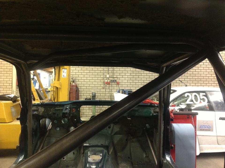

ik zal zsm wat foto's posten van het begin van de laskooi.
Gr.
Ton
Subframe voor verstevigd
524767_401750643239843_1915353270_n (1).jpg (83.91 KiB) 6908 keer bekeken
versteviging van de achterste stabi ophang punten

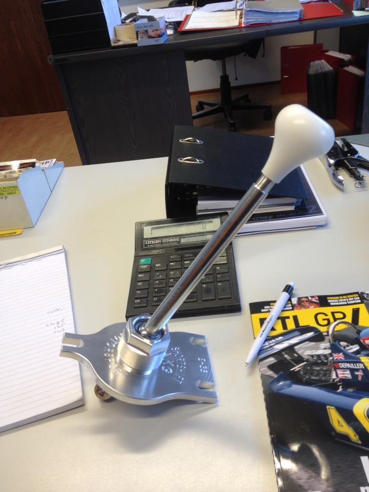

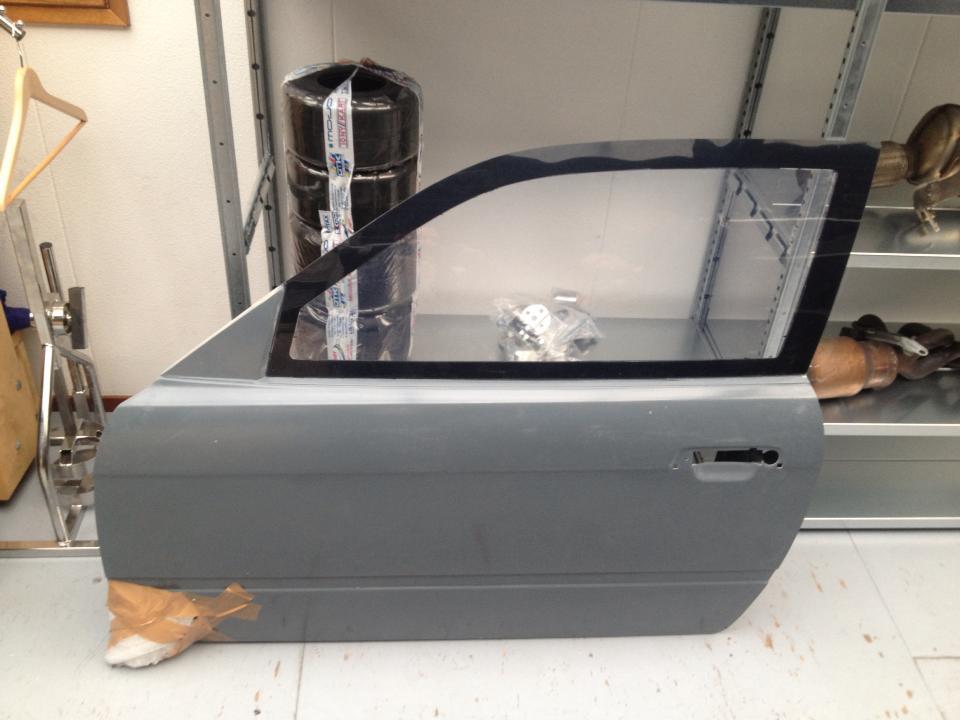

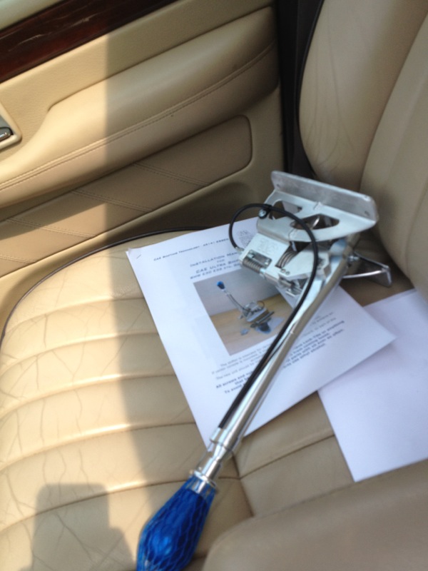

nog wat foto's
shortshift
shortshift
polyester deur met lexaan raam 4.5kg!

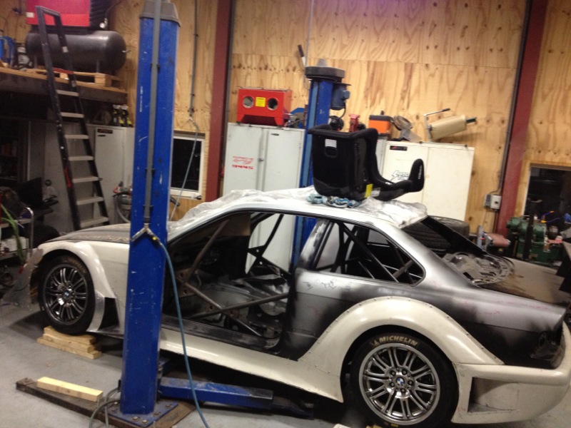

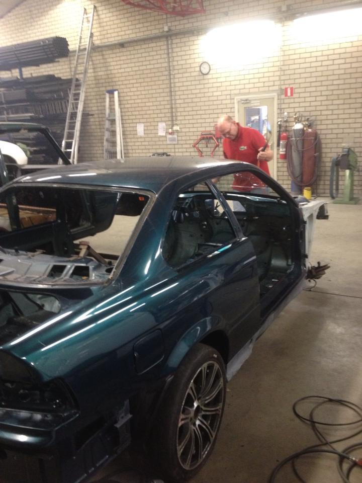

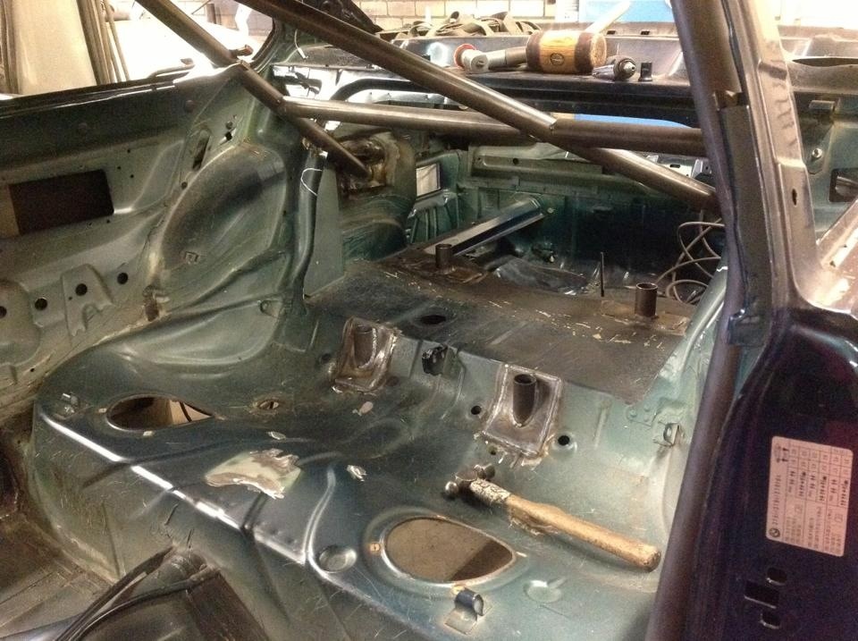

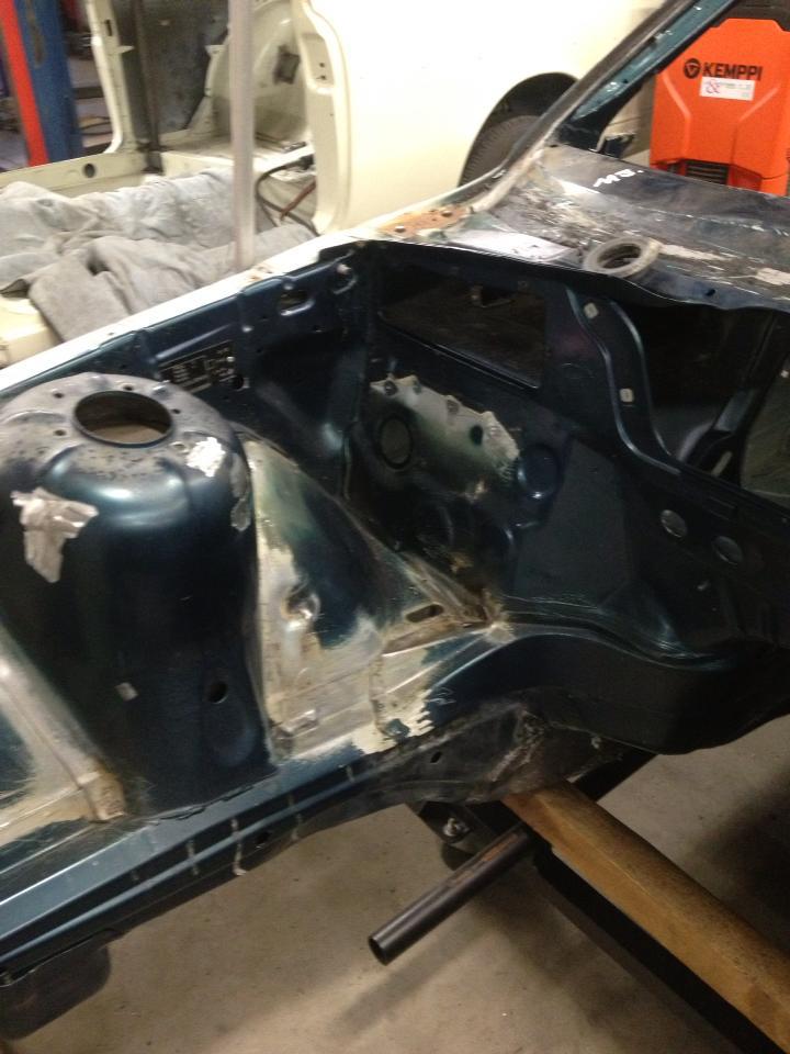

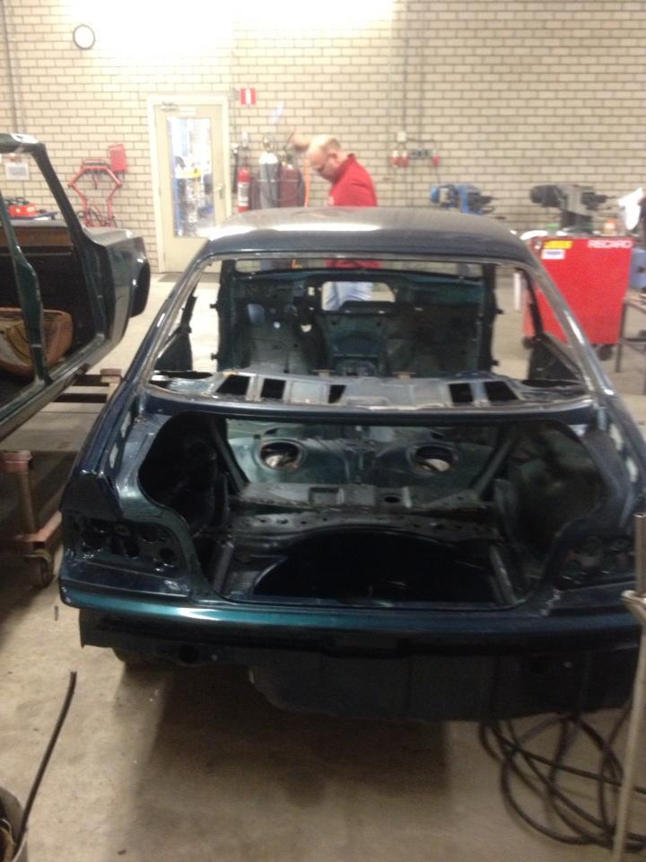

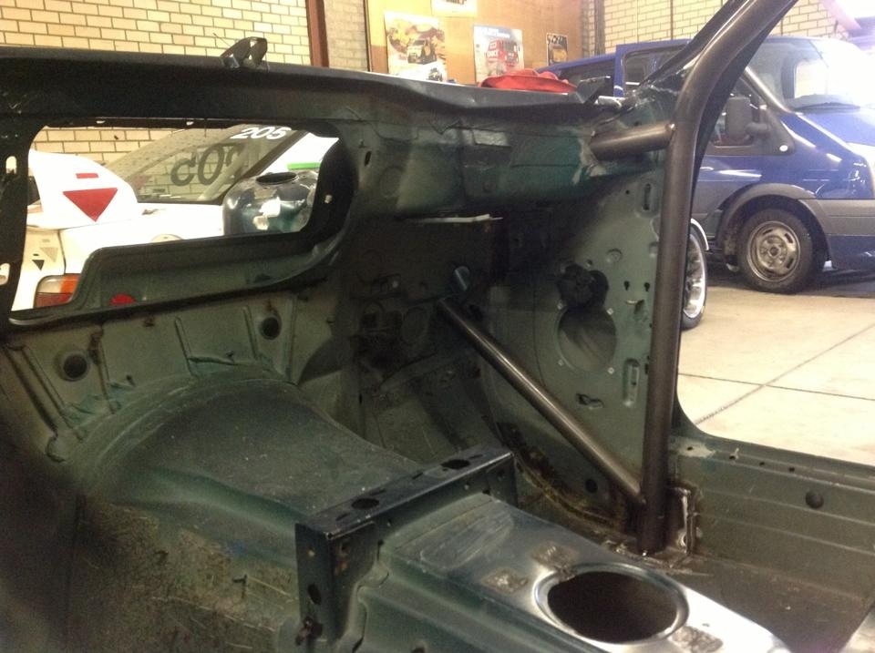

Zo ben even druk geweest de laatste twee weken maar gelukkig zijn ze bij VA Motorsport Engineering alvast begonnen aan de rolkooi!

VA-Motorsport kooi zie ik :) Ad zei al dat ie ook met e36's bezig was !! Ad blijft kwaliteit !
mijn kooi is er ook een met knaf keuring.. let wel op dat je met die schakelpook veel meer druk op de synchros zet. CAE Shifters maakt een mooi ( beter ) alternatief. waarbij je slag ook nog korter is

Al die shifters zijn weer op 1 of andere manier afgekeken van de poken die BMW in de M3 E30 DTM gebruikte.
Ik heb er 1 van Koopman in zitten dat werkt een beetje volgens hetzelfde principe. Slag zou je in principe aan kunnen passen door de pook te verstellen. AKG en Bimmerworld zijn weer degenen die in de USA het meeste verkocht worden.

Ik heb een AKG shortshift systeem, dit is inderdaad een copyright van wat er destijds in het DTM werd gebruikt. Wat ik ook mooi vind hiervan is de connectie stang van pook naar bak. (Overigens ook copyright BMW motorsport destijds)
AKG is voor mij het meest voor de hand liggen, ben pas dealer geworden :)
Ik vind de prijs/kwaliteit verhouding zeer goed, heb inmiddels aardig wat spul liggen en verkocht hiervan, ziet er allemaal zeer netjes uit.
Bert de dag dat ik jou ik nieuws kan brengen ;)
Dus nee dit systeem is niet afgeleid van de DTM versie
http://www.cae-racing.de/
Ik heb zo een ding in mijn auto en het is echt extreem fijn! En een kortere slag dan al dit soort poken, daarnaast is de 'aanslag' beschermd je kan dus niet verder duwen dan je versnelling, door de constructie en de afstelling kun je 905 niet meer misschakelen. Ten opzichte van de DTM pook vind ik dit echt 10 keer beter ( maar goed dat is ook smaak)
iedereen is welkom om eens in te stappen en het te voelen.. helaas als je er een keer mee rijd ben je verkocht.
