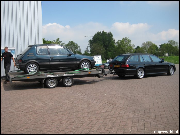

Nu ik eindelijk een stalling heb waar ik fatsoenlijk een autoambulance kwijt kan, overweeg ik om binnen afzienbare termijn zo'n ding te kopen. Met mijn regelmatige weekendjes Ring is het ideaal en huren wordt uiteindelijk wel een kostbaar geheel nog los van het gedoe met ophalen en terugbrengen, technische defecten etc. E-rijbewijs heb ik uiteraard net zoals een autoke waar 2 ton achter mag hangen dus dat gaat wel goed komen. Een discussie over nut & noodzaak van een eigen ambu hoeft dus niet meer :) Ik zie het als een eenmalige investering waar ik vele jaren mee kan doen.
Nu ben ik op autoambulance-gebied uiteraard een leek en de keuze is reuze :? Wat me wel bijstaat is dat ik wel eens wat mensen heb horen roepen dat je zo'n ding beter nieuw kunt kopen dan 2e hands tenzij je 100% zekers weet dat hij perfect is. Zit namelijk niet echt te wachten op defecte remmerij, banden, verlichting etc. In 2006 op Spa wel eens van die dingen van Brian James gezien, maar volgens mij is dat spul reteduur (zie foto hieronder). Vrienden van me hebben de aanhanger zoals op de foto daaronder voor mijn Speedster en zijn daar tevreden over.
Waar te starten is lastig: nieuw.2e hands, welk materiaal, zwaar/licht, dichte bodem of niet, boven de wielen, tussen de wielen, kleine wielen, grote wielen, kantelbaar etc. Niet onbelangrijk is dat het apparaat stabiel achter de auto ligt.
Ik benieuwd naar juliie tips, suggesties, do's, don'ts en eventuele links.

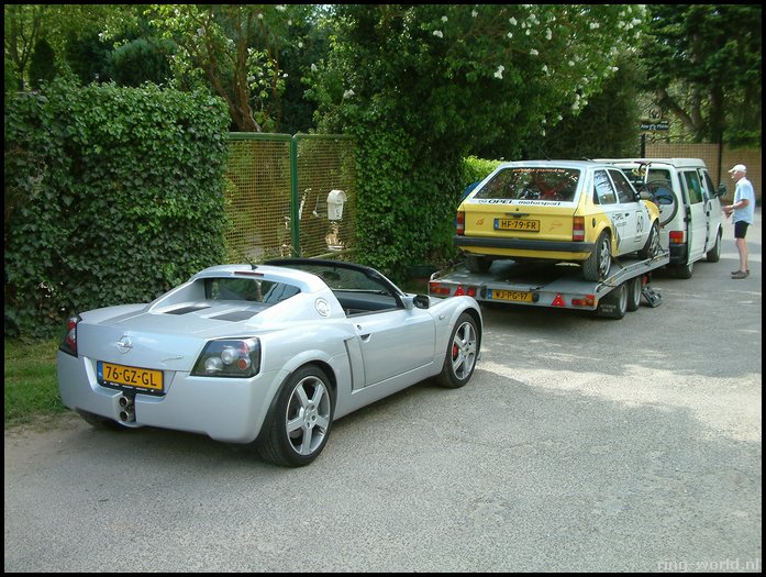

Ik heb zelf een Brian James, kost een goed maandsalaris, maar daar heb je dan ook wat voor.
Ik koos voor een kantelbare, dit scheelt het plaatsen van de rijplaten en het sturen van een 2e mannetje.
Bovendien loopt de BJ enorm goed achter de auto en doordat hij zo laag is scheelt het ook weer beschadigingen aan de onderkant van je auto. Een echte aanrader dus.
Er zijn mogelijkheden om zelf een nieuwe BJ in Engeland, je kunt dit gewoon via de officiele BJ fabriek kopen.
Het scheelt behoorlijk veel geld tov de Nederlandse importeur die de veranderingen in de wisselkoersen nog niet helemaal heeft teruggerekend naar het schijnt.

Ben het in theorie eens met de stelling "altijd bak tussen de wielen" maar die begint achterhaald te worden doordat een aantal merken fatsoenlijke assen + schokbrekers beginnen te gebruiken en de Alko-meuk laten voor wat het is. Knott all the way! En het scheelt ook wat je er op gaat zetten. 205je van 800 kg of een Z8 van 1600kg... Bij die laatste is dat lage zwaartepunt een heel stuk boeiender dan bij de eerste. Waar je niemand over hoort maar je best ff over na kunt denken is met wat voor haak je gaat rijden. Als ik net ff snel op je foto's kijk is zo'n star topladertje best leuk maar als je die gaat laden zonder ondersteuning achter sta je met een kilotje of 700 aan je afneembare haakje te trekken, OMHOOG. Daar kunnen ze dus niet tegen, en na een paar keer laden heb je speling op je afneembare kogel en kun je die weggooien. Op een vaste haak van een bestelwagen is dit veel minder kritisch, al vind je anti-slingerkop (en die heb je nodig voor tempo100 icm een beetje laadvermogen) het echt niet fijn om omhoog getrokken te worden.
Zoals je zelf al zegt is er veel keus, en hangt e.e.a. wel wat af van je budget. Brian James is imho highly overrated, is technisch ouderwetse zooi en zien er niet uit na een paar jaar. Lagermaten zijn engels dus prettige wedstrijd als je in Duitsland spullen nodig hebt. Zou dan nog eerder een Hapert overwegen met de optie schokdempers-af-fabriek of als je echt geld wilt uitgeven een (Rolls onder autoambu's) Fitzel maar dat is waarschijnlijk wat te gek. We hebben goed jaar geleden de sprong in het diepe gemaakt met een Fitzel voor twee auto's en die bevalt zo goed dat er nu sprake van is om ipv de Hapert H ook een kleine Fitzel te gaan gebruiken. Jammer dat de Hapert H die ik volgende week ga adverteren voor jouw gebruik veel en veel te groot is!
Als ik met jouw e39 vaak een lichte (sub 1000kg) auto moest vervoeren zou ik bij onbeperkt budget een Fitzel 20/20-41 gebruiken omdat die met standaard dempers en echte torsieassen (nee rubber) de nadelen van een hogere kar vrijwel opheft. Smalle kar heeft qua zicht en hanteerbaarheid wel een pre. Indien het voor normaal budget moet waarschijnlijk een klassieke autoambu ala Hapert K, simpelweg omdat die een lagere bak combineert met een enigzins handzaam formaat en een leuk tarief. Wel ff af fabriek pootjes achter en schokdempers mee laten komen. Een hoge stalen kar zoals de Witteveen die je laat zien vind ik achter een personenauto niet fijn. Achter een busje is het nog wel aardig. Hydraulisch kantelbaar wordt echt een stuk duurder, en lijkt me voor 205-vervoer echt onzin. Een kar met wielen naast de bak en zijbakken over de hele breedte (Hapert H, laatste BJ's) kun je eigenlijk alleen achter een bestelauto of hele grote SUV zonder opzetspiegels rijden. Heb m zelf ook wel achter de M5T gehad maar je ziet echt geen reet in je spiegels.
Moet de keuze voor de Fitzel dan wel ff toelichten: In principe druist het in tegen alles wat ik fijn vind aan een autoambu, nl een hoge laadvloer, een zelfkantelend system zonder hydrauliek en rijplanken. Ik haat rijplanken, vandaar de keuze voor de Hapert H zonder. Echter is het de eerste fabrikant waarbij het WERKT. Rijplanken zitten in gelagerde sledes in de vloer waarbij je ze niet op hoeft te tillen. Een trap op het pedaal en de rijplanken worden klemgezet met gasdrukveren waardoor ze niet rammelen. En nooit gaan rammelen. Afbinden gaat dmv stangen en Tuv goedgekeurde spanbanden die je staand kunt monteren, en een auto staat er op VAST. Laden op de cm en nooit meer naar kijken. Het kost minder tijd om 2 CSL's op de Fitzel te laden en sjorren dan 1 CSL op de Hapert. Heb tot nu toe met Witteveen, Ansems, Hapert, Brian James en Fitzel gewerkt en niets komt ook maar in de buurt van een Fitzel. Nu snap ik waarom het met Scuderia altijd vol staat met die dingen :mrgreen: Die Duitsers zijn niet gek....
PS Als er zo'n gare GM-automaat onder die e39 zit zou ik 'm handmatig schakelen en met aanhanger niet onder 2200 a 2500 toeren laten komen. Of nog liever inruilen voor een handbak. Die automaten vinden trekken absoluut niet fijn, ze gaan te vaak de koppelomvormer gebruiken ipv terug te schakelen dus de olie wordt veel en veel te warm. Koeler monteren en toeren draaien!

En mijn gebruik op afzienbare termijn is idd 530d touring + licht 205-je op de ambu erachter, maar wie zegt dat ik over een aantal jaren nog steeds in dat Franse gebakkie rij :) Om dan weer een andere ambu te kopen gaat me wat ver. Dus beter nu wat oversized lijkt mij. Dieselboot is van juni '02 en weet niet uit mijn hoofd of eern ZF of GM-bak onder zit. Dat er gare automaten onder die e39's zitten weet ik en daarom heb ik onlangs ook maar even nieewe olie erin gekiept en filtertje vervangen.
Als je verwacht met iets zwaarders op de kar te gaan rijden icm een personenauto als trekker zou ik dan gaan kijken naar iets laags. Kantelbaar of niet ligt aan hoe laag de Ringtool wordt. Ter info: de lange kar waar 2 CSL's op gaan krijg je de Alfa enkel met kunst en vliegwerk op, die staat net een paar cm te laag.

MIjn 205-je is toch niet zo extreem laag maar mede door de extra frontlip van een cm of 3 had ik om op deze aanhanger te komen toch wat extra stoeptegels nodig om te voorkomen dat ik mijn frontlip eraf zou rijden.
Twijfel wel mbt de kantelbare ivm beperkte zicht waar je het over had. Zou zoiets bv. wat zijn?
