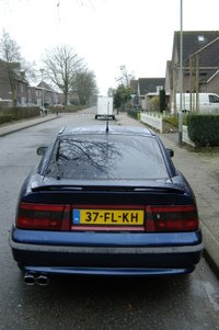

Ik heb het hier nog niet officieel aangekondigd, maar op 17 december heb ik een andere auto aangeschaft, dit keer het topmodel met 2.0 16v turbo motor en 4WD :banaan:
Zowat alle opties behalve traction control en bijrijders airbag (die naar mijn weten pas in 1994 geïntroduceerd werd) zitten er op: leer, airco, electrische raambediening, schuif/kanteldak, mistlampen voor, BC...
De auto is van juli 1993 en in 2000 ingevoerd, heeft krap 176000 op de teller en perst er zowel letterlijk als figuurlijk 204pk en 280Nm uit, een vooruitgang van ongeveer 90pk en 105Nm.
's Ochtends om 8 uur opgestaan en om 9 uur de trein richting Alkmaar gepakt, in Nijmegen 1 keer over moeten stappen en zonder vertraging rond 12 uur aangekomen op station Alkmaar, waarvandaan de bus er 15 minuten over deed om mij precies voor de deur van het garagebedrijf in Warmenhuizen af te zetten. Altijd handig als de halte daar precies voor de deur is :mrgreen:
Een rondje om de auto gelopen en vastgesteld dat hij nog zeer netjes in de lak zit voor zijn leeftijd met slechts hier en daar een paar kleine jeugdpuistjes, geen in Finland gebouwde auto volgens het chassisnummer en dus een "minder goede" anti-roest behandeling maar in dit geval valt het nog mee. Hierna een praatje gemaakt met de bedrijfsleider en met hem ernaast een proefrit gemaakt om niet te verdwalen, mijn eerste rit in een auto met aandrijving op alle 4 de wielen en turbo... gloeiende gloeiende dat ging er goed vandoor :shock: En lekker solide dankzij Koni geel & co.
Eenmaal terug uiteraard de auto even van onderen bekeken en gezien dat ook daar amper of geen roest te bekennen viel, dus de koop was gesloten en ik kon na een telefoontje met de verzekering en het kenteken op mijn naam gezet te hebben de auto mee naar huis nemen. Helaas heeft deze Calibra het vaak voorkomende probleem dat de verdeelbak hydraulische olie uit de ontluchtingsslang kotst maar daar had ik al rekening mee gehouden voor mezelf, de rest van mijn spaargeld is precies voldoende om hem weer 100% te krijgen. Turbo en cilinderkop (helaas geen coscast maar een KS700 die vaak scheuren krijgt van de oliekanalen naar het koelwater toe) bleken beiden gereviseerd te zijn dus dat zou voorlopig geen problemen op moeten leveren.

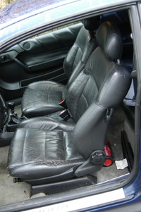

Thanks :D Helaas heb ik zoals hierboven beschreven wel last van het euvel dat er enkele delen binnen de verdeelbak overleden zijn (een oliepomp en een keerring als het goed is), maar toen ik er gister mee bij een specialist ben geweest had die goede hoop dat er geen tandwielen aan gort liggen daar de olie gewoon binnen blijft als je zekering 19 er uit haalt.

Veel plezier ermee! Leer wel ff goed onderhanden nemen dan krijg je het weer heel knap. Ik heb goede ervaring met setjes van colourlock :wink:

Ookal vertoont het zulke ernstige scheuren als in die interieurfoto? Vooral hier is het ontzettend duidelijk te zien:
Er zitten sowieso een paar vouwen in die me niet lekker zitten en me geen beker op gaan leveren voor mooiste interieur, dus als ik financieel bekomen ben van de 4x4 reparatie ga ik óf naar de stoffeerder óf ik spaar nog even door om eerst het plaatwerk aan te laten pakken :)

Mail ze voor info even een foto en ze geven precies aan wat je nodig hebt :D

Meestal ben je meer geld kwijt aan poets dan de kostprijs van die beker. Als het je daar om te doen is kun je die beter zelf kopen. :mrgreen:
