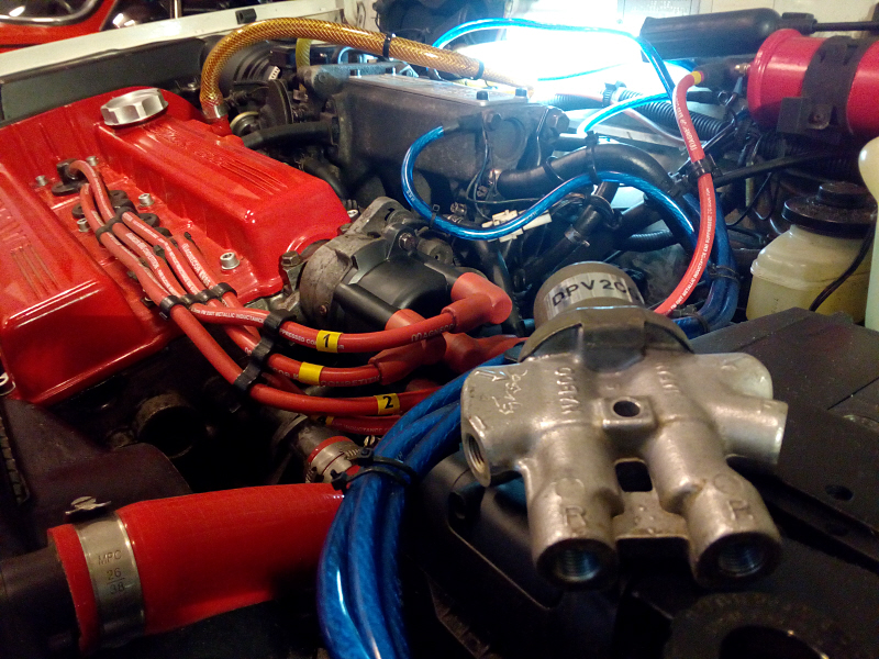

1 maart mag de Swift weer de weg op dus vandaag de remkrachtverdeler maar eens gemonteerd die hier al
maanden stof ligt te happen. Van een 12 jongere Baleno overigens, precies hetzelfde 'robotje'
Wat een &#^$*&#(^ werk! 6 remleidingen loshalen/vastdraaien op een onmogelijk bereikbare plaats achter het blok.
Gelukkig ging het ontluchten snel. En beter, voorheen kwam er amper remvloeistof door de achterste leidingen.

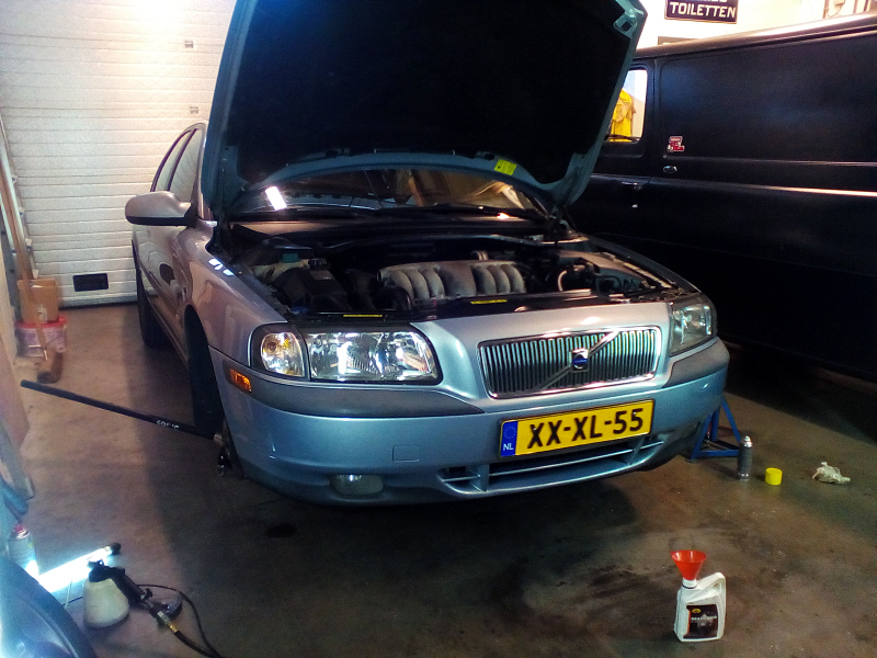

De S80 heeft nieuwe stuurbekrachtingsolie, remvloeistof en bakolie gekregen. Tijdens het spoelen van de remleidingen alvast een tooltje gelast om ergens komende week trailing arm rubbers te kunnen inpersen.

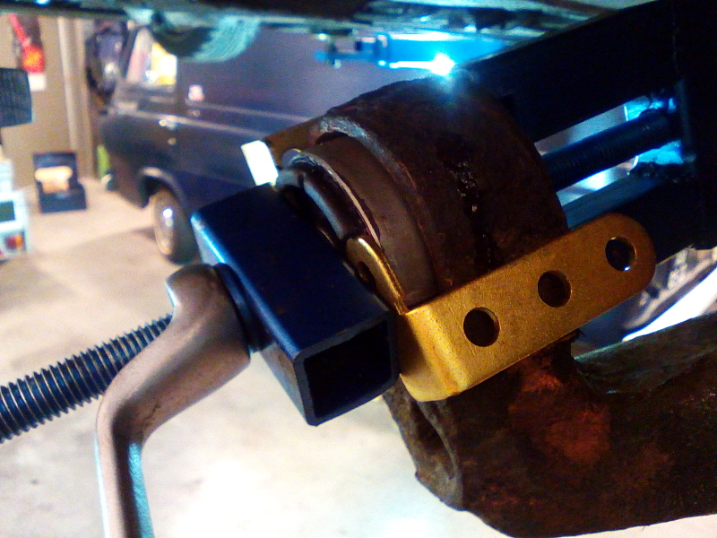

Het wordt denk ik 1) rondom gaatjes boren, de buis verwijderen en dan met een schroevendraaier de bus kapot drukken of 2) een groot gat boren en daarbij de bus gelijk kapot borenmatthyssie schreef:Succes. Ik had een busje aan de achterkant met daarop een dikke ring. Een stuk M12 schroefdraad er doorheen en een carrosseriering aan de achterkant vd RTAB-bus. Een set moeren erop en draaien maar!

Ik heb er gaten in geboord en toen met de decoupeerzaag met een lang zaagje het rubber doorgezaagd. Dan is die binnenste buis eruit. Vervolgens met de ijzerzaag die buitenste ring doorzagen. Dan met een hamer en beitel deze ring naar binnen buigen en dan komt ie eruit.
Re: Klussen aan je auto, wat heb jij onlangs gedaan?
dat heb ik laatst ook zo gedaan, had nog 2 lager (bussen) dragers van de Z3 liggen, dacht zonde om weg te gooien, dus eens proberen die bussen eruit te krijgen.
met de decoupeerzaak een rondje door het rubber
toen met een zaag voorzichtig inzagen en proberen niet de stalen houder te beschadigen (dus beter niet helemaal doorzagen maar zo goed als) dan via de zijkant iets intikken en dan knapt die al en is de bus los
magoed dat was op/in de werkbank dus ruimte...als je zoiets onder je auto gaat doen ist wat lastiger

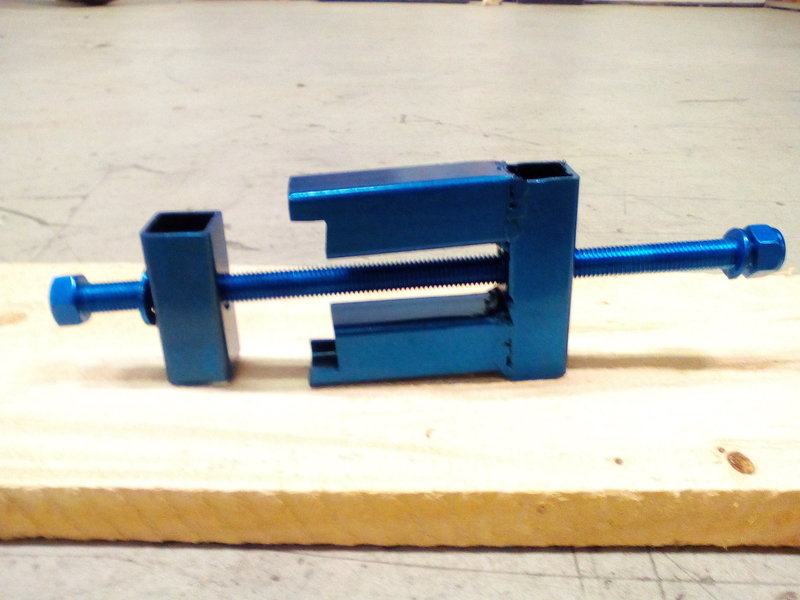

Tooltje is af. De afmeting zijn denk ik wel goed, indien nodig kan er nog het een en ander bijgeslepen worden.

ah kijk, handig, nu zag ik gister ook een mooi handige tool, kon je zo onder de auto bussen eruit draaien, die puller bestond uit losse delen zodat je met minder ruimte wegkom en het erover heen kon plaatsen.
dan klikte je het in elkaar en had je zeg maar zo'n soort puller.

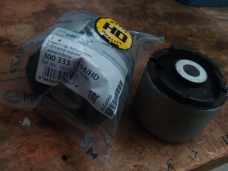

Ik durf daar niet aan te beginnen, volgens mij ben je na een dag Ring compleet stukgetrild. Heb hier wel naar gekeken (zwarte bussen) maar vooral de guru's in de VS zweren bij Meyle + shims.
Overigens is het te hopen dat het onderstuur op Adenauer Forst en Brunnchen met nieuwe bussen verleden tijd is.

Ik heb in de RTAB's voor powerflex zwart gekozen. Zit nog steeds wel wat flex in overigens hoor. Voor subframe ophanging heb ik OEM M3 genomen.
Donderdag komt dit andere subframe onder de auto.

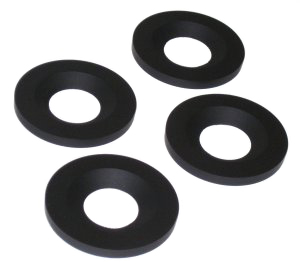

En persen maar
De shims ernaast geplaatst
Paar honderd meter over beton gereden en voel dat de kont nu een stuk makkelijker dwars gaat.
Ik vermoed dat het onderstuur nu dan ook compleet weg zal zijn

die shims zijn meer voor de e36 dacht ik?
heb wel eens gekeken, maar zijn bv niet voor een Z3 , althans, een hele tijd terug wel eens gekeken
denk dat ik de volgende auto vol stop met Strongflex, lijkt heel mooi spul, toch veerbaar maar meer dempende/strakker dan rubber, wat sneller terugspringt zeg maar, lijkt mij heel mooi spul.

Sims passen op E36 E46 coupe sedan combi
Hoe het met compact en Z3 zit weet ik niet.
Ze werken wel, dat is zeker

zijn dat trouwens solid rubbers? dus vol rubber zeg maar? dat zal ook behoorlijk schelen lijkt me.
