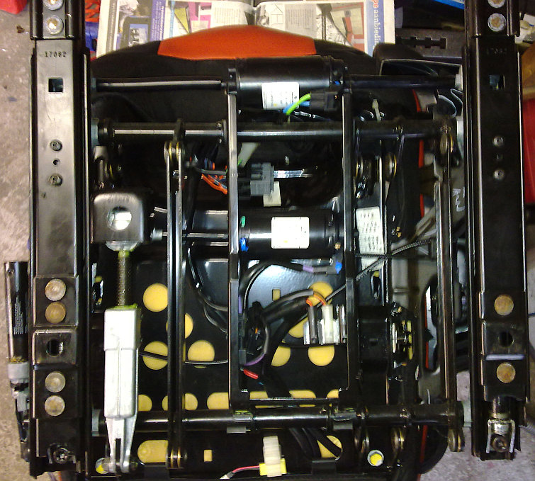

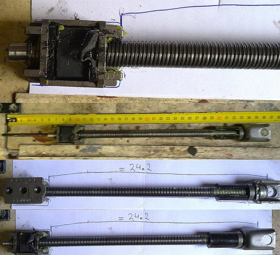

Stoel frame rubbers/plaatjes vervangen ivm het welbekende "rocking-seats" het op den duur iets speling in de stoel rubbers/plaatjes.
Je moet er wel wat Torx bitjes voor hebben, in mijn geval Torx 50 en Torx 25 en de juiste volgorde aanhouden qua demonteren en montereb en niet op contact zetten oid (ivm airbag lampje), dat zijn zo wat weetjes die je ook op Internet kan vinden.
stoelframe rubbers-plaatjes e.d. 001.jpg (159.96 KiB) 28789 keer bekeken
stoel-frame geleiders met rubbers-plaatjes.JPG (149.99 KiB) 28789 keer bekeken

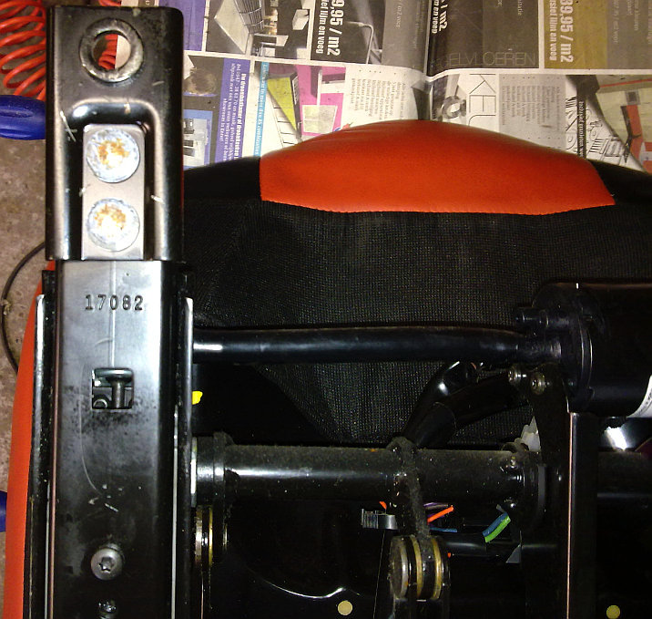

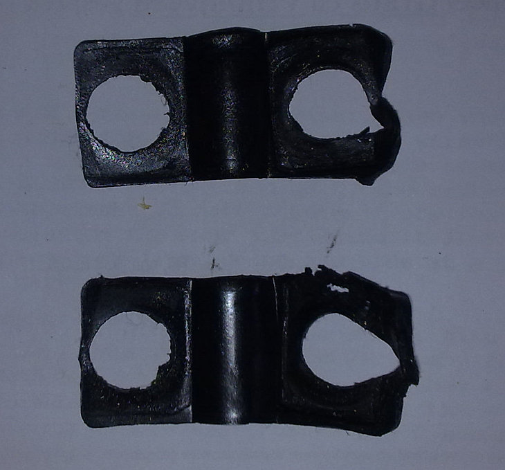

De stoelplaatjes/rubbertjes waren goed versleten, dus een welkome fix, je moet wel opletten hoe en wat je doet, maar als je het goed bekijkt hoe
het ongeveer werkt en 1 rail per keer doet, ist niet zo'n probleem (als je weet hoe het ongeveer werkt)
stoelframe rubbers-plaatjes e.d. 015.jpg (70 KiB) 28789 keer bekeken
Je kan dan meteen goed stofzuigen onder de stoel, niet dat er veel lag, maar alles mooi schoon gemaakt e.d., weer lekker fris.
stoelframe klus e.d. 032.jpg (62.82 KiB) 28789 keer bekeken
Was wel ff de juiste volgorde aanhouden e.d. en juiste lengte e.d. in de gaten houden wat belangrijk is voor het monteren ivm de boutgaten/rails,

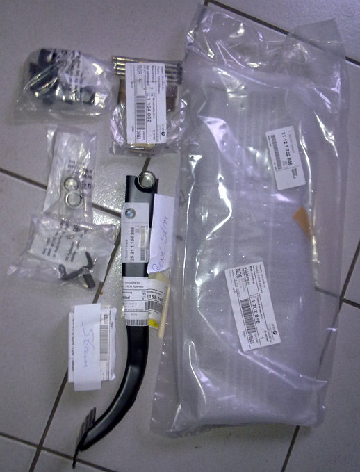

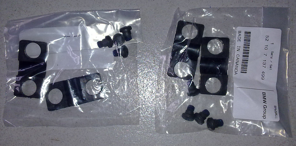

maar eigenlijk niet zo'n moeilijke klus en een super resultaat zelfs met de BMW OEM set voor de stoelen,
nu weer strak en geen speling!! das men eerste M coupe zonder speling in het stoel-frame :thumbup:
zie ook onderstaande foto dat vierkante gat, daar kun je zien en of sturen dat de verbindings kabel/as goed geplaats wordt en dus daarna werkt :mrgreen:
eerste keer dacht ik, ow...dat gaat vrij makkelijk...toen haalde ik de 2de rail eruit en zag dat die wat anders leek, toen zag ik die kabel/as nog in het motortje zitten, en dus eerste rail nakijken en moest dus weer los
want asje/kabel was over het motortje ipv in dat ding :D
stoelframe kijk-gat aandrijvings draad e.d. 009.jpg (131.09 KiB) 28789 keer bekeken
Voor de gein ook even in de andere stoel gezeten en proberen te bewegen, nu valt de best grote speling van de passagiersstoel op :lol: ...aaaaaaaah dus die is binnenkort ook aan de beurt, niet te lang mee wachten anders vergeet ik weer hoe ik het ook al weer moet doen!
Dus vandaag maar een hele waslijst met onderdelen besteld (ook voor andere vernieuwende voorzorg klusjes) waaronder ook die rubbers/plaatjes voor de stoel rails.

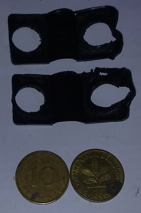

en ow...verdiende zelfs nog geld er mee, toen ik de stoel op de kop had liggen op de tafel en wat met de rail aan het rammelen was om de
geleider e.d. eruit te halen, viel er een 10 pfennig stuk ergens uit...en zo'n 10 min later nog een 10 pfennig stuk :hosanna:
Dat lag er dus al vele jaren in van voor 2001 sowieso (1996 is nieuwste muntje), moet dan goed verstopt zijn geweest in de stoel. :mrgreen:
stoelframe rubbers-plaatjes en muntjes 018.jpg (45.62 KiB) 28789 keer bekeken
Vandaag had ik nog wat onderdelen besteld, dit maal gewoon via de dealer en die stoel viel meteen op :shock: heel apart, voelt anders, moest ff wennen zelfs :ongeveer als:
Heerlijk nu, had ik 4 jaar eerder moeten doen nu je het verschil voelt, maja het gaat zo langzaam dat je er langzaam aan went zeg maar.

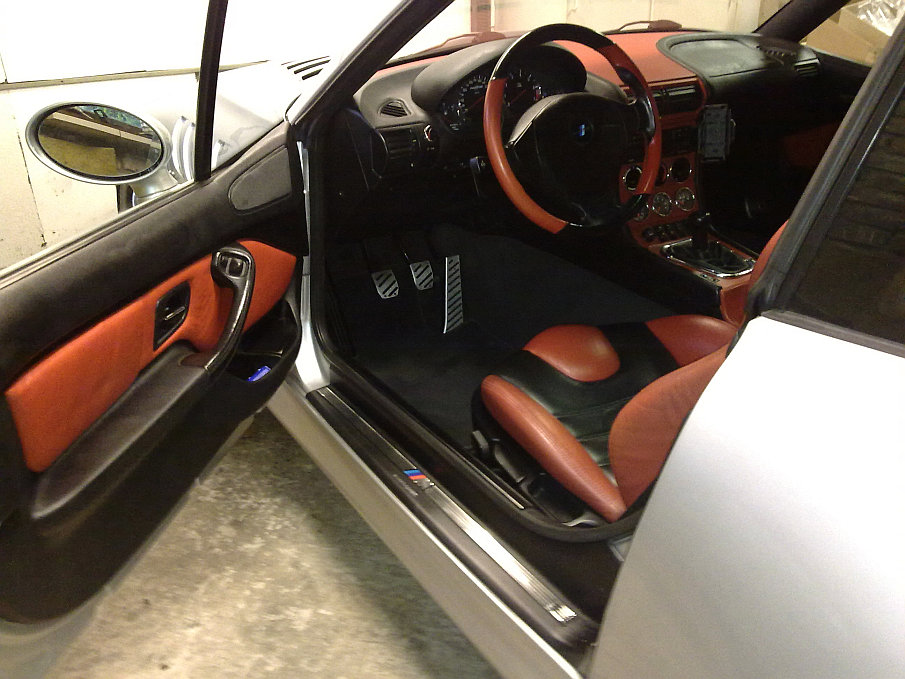

de laatste foto die ik wilde plaatsen paste er niet in (kan max 6 schijnbaar)
dus hier die laatste met de stoel er weer in, niet dat die er echt toe doet maar zat in men verhaal.
stoelframe klus gereed e.d. 033.jpg (132.02 KiB) 28783 keer bekeken

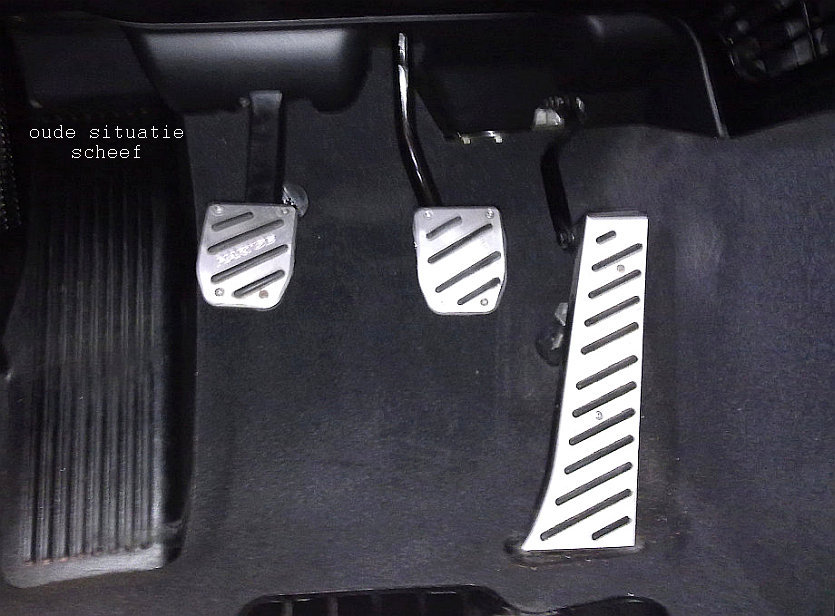

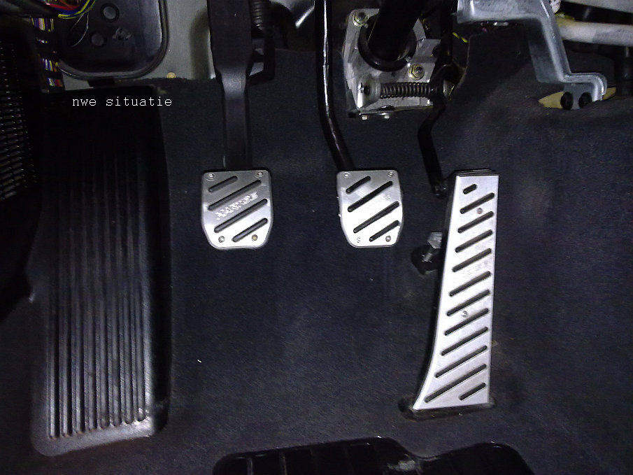

M'n koppelings pedaal en rempedaal klus ivm wat speling en scheefstand koppelingspedaal oplossen met nieuwe (dure UUC Motorwerks) busjes en een nieuw pedaal e.d.

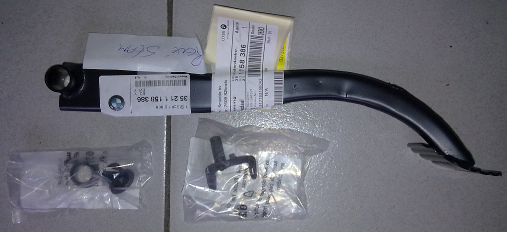

onderstaande is het oem bmw model>>
en ik heb nu de UUC busjes voor men koppelings pedaal, die 2 ringen zijn alleen voor eventueel opvullen>>
zie foto wat ik bedoel, het pedaal heeft altijd al een langere slag en staat al wat verder naar voren dan bv rempedaal, wat het nog meer naar voren brengt>>
koppelings pedaal oud en scheef.jpg (103.46 KiB) 28453 keer bekeken

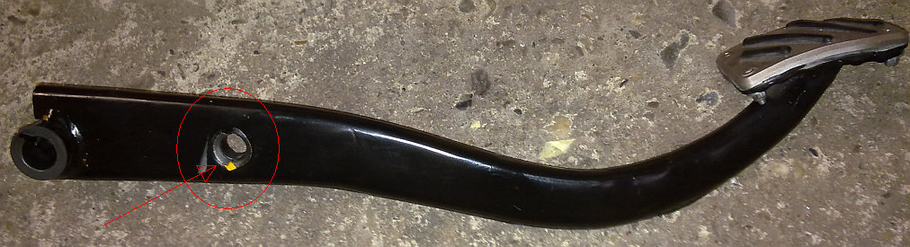

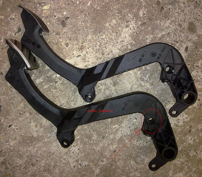

Heb die klus meteen maar mee gepakt op het moment dat ik men stoelframe rubbers/plaatjes verving omdat je er toen wat beter bij kon qua ruimte onder het dash :--)
zier hier het nwe en oude pedaal (oude met rode omlijning dat ook was aan 1 kant ingesleten daar waar de meeste druk op stond van die druk-veer) >>
koppelings pedaal en rempedaal en stoelframe e.d. 023.jpg (185.76 KiB) 28453 keer bekeken

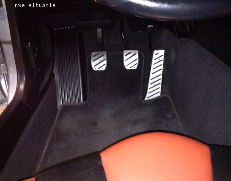

Koppelings pedaal gaat op den duur scheef staan bij dit type pedaal/constructie, nu kaarsrecht en lekker strak, super!
rijd echt heel anders, elke keer als je ontkoppeld ff wennen zo strak gaat dat :ongeveer als:

Bericht door GTRene » 11 mei 2013, 10:15
Altijd leuk om weer nwe 'cadeautjes' binnen te krijgen, ook al heb je ze zelf besteld :mrgreen:

Rempedaal en busjes en een klein scharnier voor het busje onder het grote scharnier als back-up reserve
aangeschaft ook al heb ik het voorlopig goed opgelost met een nieuw busje in het oude.
Ik hoef die dus voorlopig en wellicht nooit te monteren maar you never know, just in case.

Stoelframe busjes/plaatjes om de speling (rockingseats) er uit te halen door de oude te vervangen, met dat klusje ga ik zo maar eens beginnen nu ik nog ongeveer weet hoe ik dat heb gedaan,
al pak ik m'n gebruiksaanwijzing voor het begin er toch maar ff bij :mrgreen:
had 2 setjes besteld maar 1 setje had ik al via elders en al onder m'n stoel zitten, dus hou 1 setje over als voor you never know somewere in the future ofzo :ongeveer als:
