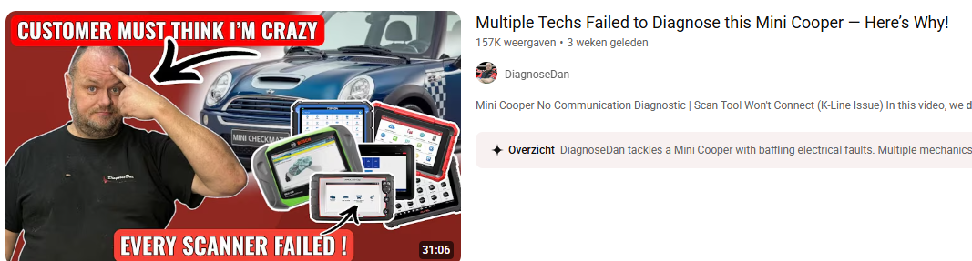

Ik dacht gisteren nog aan Diagnose Dan, die volgende ik vroeger :).
Bij hem brengen alle dealers auto's naartoe als ze het niet meer weten (vaak electronische problemen). Is gewoon een Nederlander ergens in de buurt van Amsterdam geloof ik.
https://youtu.be/qLgqa6BioO8?si=4toptqvAzQgNT9jz

veejay schreef: 06 feb 2026, 10:32 Ik dacht gisteren nog aan Diagnose Dan, die volgende ik vroeger :).
Moest ook gelijk aan hem denken.
