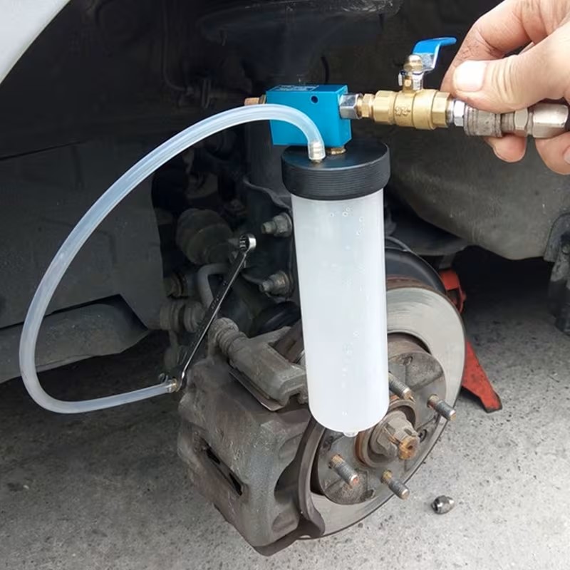

Had dit setje, bij eerste keer druk erop, deksel kapot, met ruitenkit gerepareerd en het werkt nu wel, maar gewoon troep.
Nu deze besteld
Nu deze besteld

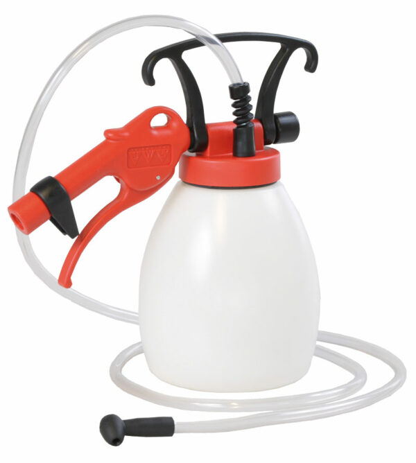

Ik heb deze van HBM;
Zijn iets steviger, maar het verschil zit hm denk ik in de rubberen dop die je op de ontluchtingsnippel doet.

Deze heb ik ook. Waardeloos. Aansluiting bij luchtpistool zo lek als een mandje. Garantie bij HBM is ook niet de fijnste ervaring zeg maar.Rolf205 schreef: 22 dec 2025, 19:16 Ik heb deze van HBM;
Heb nu deze gekocht: https://www.amazon.de/dp/B0DMP1MZMJ/ref ... g=006cd-21
Een verademing! Werkt gewoon
