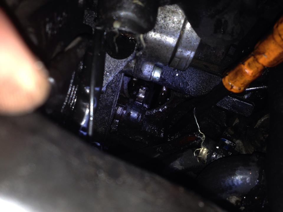

Bericht door Tomj » 03 mei 2014, 22:01
Vandaag effe een drijfstangetje door het blok geduwd op de Autobahn, nu moet ik bovenstaande problemen niet meer oplossen :D

Ach onder blok erin, weekendje sleutelen en weer rijden. :tooth: Hoe komt het? Lange tijd hoge snelheid, misgeschakeld?

Hubo olie..

Haha, die gaat me tot in de eeuwigheid blijven achtervolgen. Ik heb wel serieus gas gegeven en voor lange duur , maar dat deed ik al jaren. Het kwam zo snel, 10 seconden na vaststelling van een lichte ratel had de drijfstang zich al bevrijd. Part of the game.

Ach hij heeft 't toch nog aardig lang vol gehouden. Shit happens..
En nu ? Want ik las dat een onderblok geen optie was ?

hoe gaat zoiets dan, een ratel en dan een harde knal en olie en rook e.d.?
