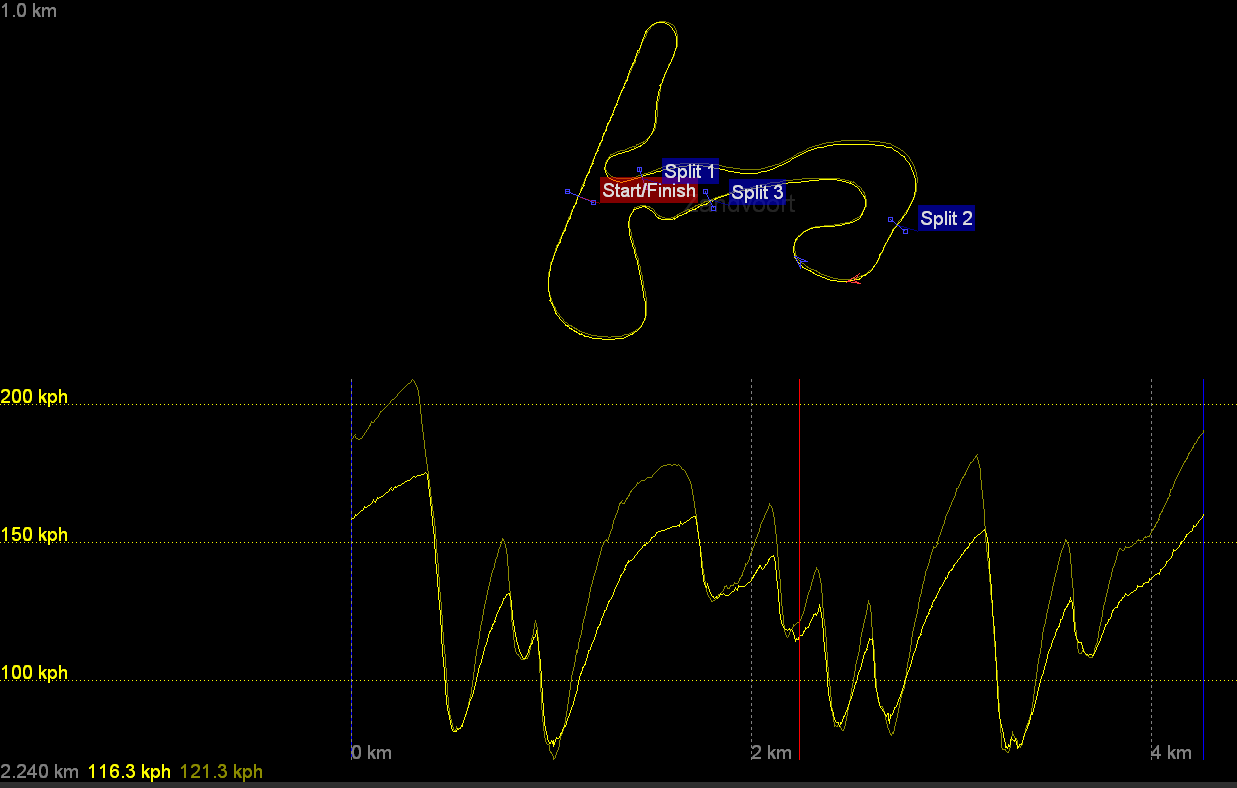

Dit is wel een leuk plaatje:
- 2:08.6 in een MaX5 (960kg met bestuurder)
- 1:59.0 in een MX99T (1120kg met bestuurder)
Eindelijk kom ik qua apex-speed op niveau van een MaX5 met de turbo.
- keenonracing-max5-vs-mx99t.PNG (38.24 KiB) 4646 keer bekeken

Volgens mijn eenvoudige rekenmethodeL@urens schreef: - 2:08.6 in een MaX5 (960kg met bestuurder en 122 pk op HP banden)
- 1:59.0 in een MX99T (1120kg met bestuurder en 292 pk op slicks)
gewichtsnadeel MX99T 160 kg = + 2 sek
vermogensvoordeel MX99T 170 pk = - 11 sek
slickvoordeel MX99T = -0,4 sek
turbotijd tov MAX5 1.59,2 (met als niet berekende variabelen de baan- en weersomstandigheden)

Vind ik altijd mooie grafieken om te zien.
Apex Vmin is in de langzaamste bochten met de turbo net niet op het niveau van de MAX5. Daar zie je de handicap van het oppakken van de turbo. Remvertraging is met de turbo op slicks marginaal beter dan de MAX5. Maar onder de de streep komen de krachten van de twee auto's griezelig dicht bij elkaar. Je rijdt ze aldus ook beide op de limiet.
Maar wat een verschil in gewicht nog. 1.8 blok, turbo, intercooler, bak/dif/steekassen, remmerij. Je kunt je bijna niet voorstellen dat die onderdelen zoveel zwaarder zijn.
Die 1.59 is toch op gebruikte Hankook slicks gezet? Met frisse A-merk slicks ga je daar geheid nog 2 seconden onder.

Gewichtsverschil door de diverse extra's op de turbo- variant van L@urens
turbo
intercooler
oliekoeler
grotere radiateur
grotere remmen V + A
hardtop (ca 18 kg)
splitter (ca 6 kg)
vleugel (ca 5 a 6 kg)
passagierstoel
Ik denk dat de Vmin ook komt door het net iets te lang remmen voor / in de bocht omdat de snelheid vóór de bocht zoveel hoger is dan met de MAX5.
Voor zover ik begrepen had van L@urens waren de slicks in dat jaar gekocht en hadden toen hun derde trackday.

Top valt mij nog iets tegen van de Turbo moet ik zeggen.
Als ik kijk naar de waarden van mijn M3, 1300 KG / 286 PK ca. 210 en met 330-340 PK ca 220-225.
Had verwacht dat de mazda nog wat harder lopen zou met weinig frontale weerstand, smalle bandjes en die pk/kg. Veel drag misschien?
Verder klopt het wel wat Hielke zegt, het scheelt echt een stuk in wat voor staat je slicks zijn. Gebruikt scheelt iets maar als je een aantal heatcycles verder bent en ze uitharden dan raak je zo 5-10 sec kwijt.

Top van 211-212 kmu op het rechte eind wordt toch grotendeels beperkt door de relatief hoge luchtweerstand.Bert ///M3 schreef:Top valt mij nog iets tegen van de Turbo moet ik zeggen.
Cw schat ik op een 0,41-0,43 met splitter en vleugel en 225 banden (standaard met hardtop ca 0,36) en frontaal opp 1,75 m2.
Door de meerdere stints tijdens trackdays en de daarbij behorende heatcycles zijn slicks qua duurzaamheid minder geschikt dan semi's of straatbanden met na een beperkt aantal gebruiksdagen afbouw van de grip tot gevolg.
