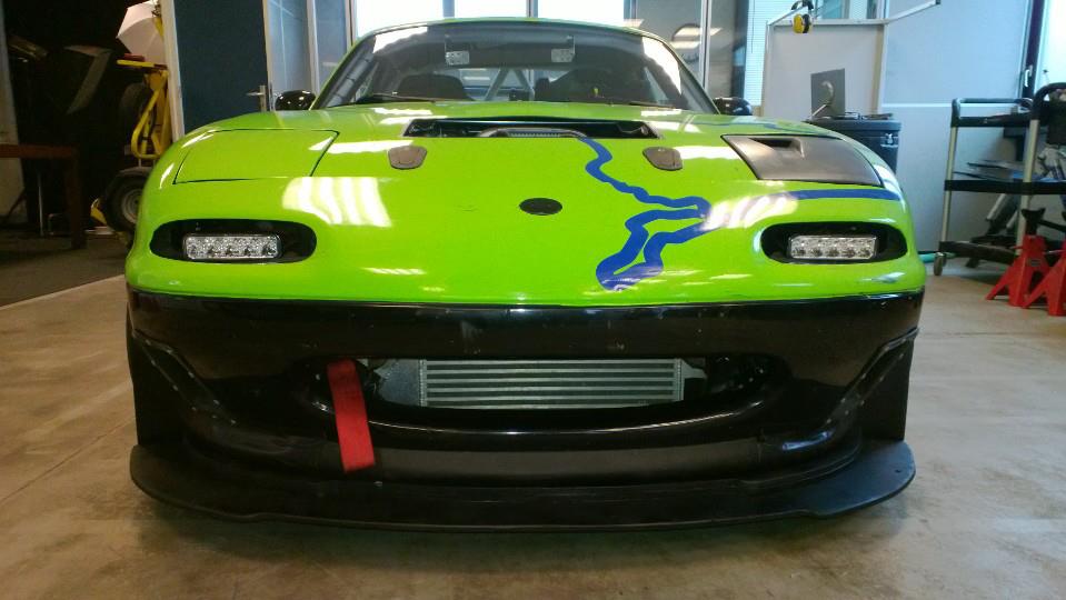

Inmiddels 1.59.0 en 1.59.4 op afzonderlijke dagen. Auto heeft 292pk aan de krukas (zolang de turbo eraan blijft hangen).. Aan de beelden te zien waren dat slordige rondjes, dus daar mag nog wat vanaf.MX5T schreef:L@urens is naar mijn weten net onder de 2.01 geweest op slicks.
Afgelopen tijd nog eea aangepast aan de auto. Achterdiff, assen, naven gereviseerd. Het ABS kan nu uit via een schakelaar. Verder zijn de voorwielen nu beter afgeschermd van de luchtstroom.
Zin in woendag!

Die rijden nu inderdaad voor het 2e jaar mee in de MaX5 cup. De cupauto's houden het op 125-135pk.GTRene schreef:toevallig in autovisie houden ze ook de opbouw bij en tuning e.d. van een mazda mx5 voor het autovisie team, deze week het eerste deel volgende deel next time.

Ik heb een extra setje slicks mee, dus banden kunnen het excuus niet zijn.MX5T schreef:Met 295 pk en 1130 kg rijklaar op semi's zou er theoretisch iets van 1.59 mogelijk moeten zijn maar of dat in de praktijk lukt moet nog blijken.
Want veel regen afgelopen tijd?Aan de weersomstandigheden zal het niet liggen, wel aan het gripniveau van de baan.

Ben benieuwd hoeveel er woensdag af gaat.
Ik gaf enkel aan, zij het wat plastisch, dat alles boven de 1.55 door de meeste "kenners" niet echt serieus zal worden genomen omdat die enkel op basis van vermogen en gewicht hun waardeoordeel vormen.
Ik gaf ook expliciet aan dat ik wel verbetering verwacht maar dat is iets anders dan dat ik zou verwachten dat je woensdag "even" onder de 1.55 duikt.
Ik denk dat ik redelijk kan beoordelen wat erbij komt kijken om er 4 sekonden vanaf te rijden.
Als je iets minder "slordig" rijdt en met de nieuwe slicks en de laatste kleine verbeteringen is misschien een 1.57 - 1.58 mogelijk.
Helaas kan ik het niet even voordoen want zoals uit de MAX5 tijden blijkt ben jij sneller dan ik en wil ik jou daarom als "haas" gebruiken om wat snelheid te winnen. Ik ben al blij met een sub 2.00
(4 sek bij die rondetijden is ongeveer 150 mtr op start/finish...............is ook heel veel)

Wat een drama.........+ 40 pk + splitter + vleugel + grotere voorremmen + beter onderstel en dan gaat er nog maar 2,5 sekonden van de 2.04,9 uit 2009 af. Dus niks sub 2.00................Maar het was leuk om wat te stoeien met L@urens en uiteindelijk kan dat ook voor iets tellen.MX5T schreef:Ik ben al blij met een sub 2.00![]()

Re: MX5-NA 1.8T / Ringauto
De fun was alles waard, maar technisch gezien inderdaad een drama, exact 3s boven PR.
Ik geef niet graag de techniek de schuld, maar heb totaal geen vertrouwen in de remmen en op de datalog laat ik tov de 1.59.0 het op alle rempunten flink liggen. Rembalans ruk, fading, gescheurde rotor, alles gezien vandaag.
Ook twijfels bij de slicks, kost me ruim 2 rondjes om in de buurt de komen van de grip van Tons versleten en 4jr oude Yoko's.. ik denk dat het tijd wordt voor FZ-201s
Beelden morgen.
