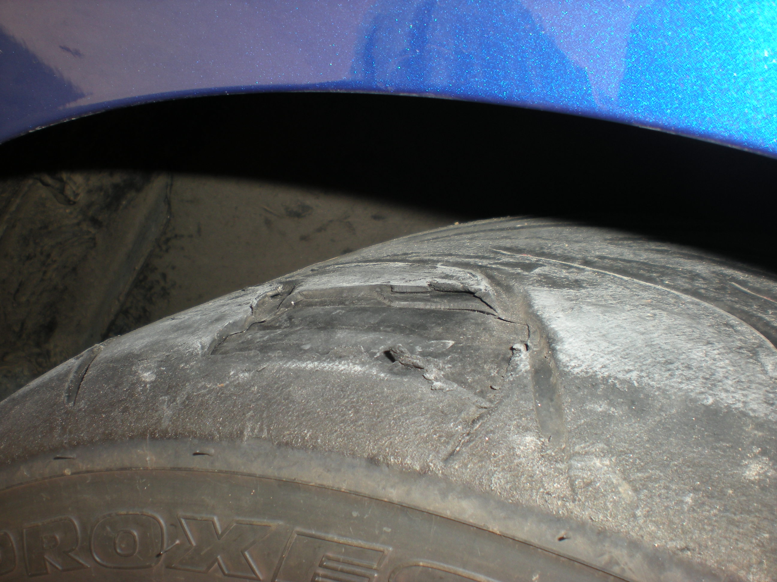

Het ontstaan van scheuren in de banden is volgens de importeur namelijk het gevolg van ondeskundig gebruik, namelijk vertrekken op een te lage bandenspanning. Dat kun je de rijders eigenlijk niet kwalijk nemen, de verkopers die dat er niet bij gezegd hebben bij verkoop wel.
En de problemen worden nu netjes opgelost, zoals hierboven ook te lezen valt.
Verder is de Federal in de 944 Cup nu al sneller dan de Toyo R888. Daarbij ook nog slijtvaster en (veel) beter in de regen. Welk merk er dan opstaat zal me een rotzorg zijn, al was het een Linglong semi-slick.

Nou, da's simpel; iedere band waarmee je gaat circuitrijden met de verkeerde spanning gaat kapot.
Of de vellen er vanaf vliegen, er barsten in komen of blokken profiel eraf breken ligt aan de band, maar kapot kan het allemaal.

een blok eraf is lokale schade
een scheur van 5mm diep over de hele breedte van je band is globale schade
met dito potentiele gevolgen en uitwerkingen
ik verwacht van iemand die banden adviseert en in voordeel aanbiedt dat ie toch wel het verschiel ziet maar bovenal de essentie van het verschil ziet

Na de problemen met de Federals van Reind heb ik vorige week grondig mijn Federal banden geinspecteerd. Niets te zien.
Vanmiddag tijdens een trackday op Spa, een rondje om de auto gelopen, doe ik meestal even, om de zoveel tijd even alles visueel checken.
Tot mijn grote verbazing zag ik exact dezelfde scheuren in mijn banden als bij de Federals van Reind.
Op deze banden is dus absoluut niet met te lage spanning gereden. Ik rijd altijd al met relatief hoge bandenspanning, en bij de Federals zoals al eerder vermeld, op 2,5 bar koud.

Joost schreef:Op deze banden is dus absoluut niet met te lage spanning gereden. Ik rijd altijd al met relatief hoge bandenspanning, en bij de Federals zoals al eerder vermeld, op 2,5 bar koud.
Joost, heb je ook wel eens direct na een sessie gemeten (met klein beetje uitloop/afkoelen van de remmen)? Denk dat je dan wel net over de 3 bar komt. Wellicht dat ze dan weer te heet zijn geworden?

@Knot, eerlijk gezegd vind ik het ook een raar verhaal, normaal gesproken moet je lager gaan met semi's ik rij met 1,6 bar op straat en op het circuit, oke weegt wel wat minder maar 930 kilo is ook niet echt heel licht..
Dus 2,5bar koud.. :hmmm:

Warm, na een aantal rondjes op tempo 2.7 - 2,8 bar.
