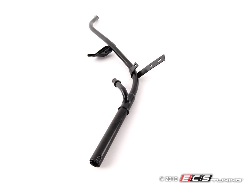

944-20v schreef:Ik heb onlangs ook de carterventilatie vervangen van mijn E38 728i (zelfde motor). Paar tips:
1. haal even het kleppendeksel eraf. Bij mij zat er aan de binnenkant onwijs veel sludge, is wel lekker als je dat er even uit schraapt i.p.v. dat het meteen weer door je nieuwe olie zit. Wel voorzichtig zijn met het loshalen van het deksel, bij mij zat ie dusdanig vastgeplakt dat ik wat moest wrikken waarna de bevestigings-punten middenin het deksel afbraken....
2. haal ook de pijlstok even uit de motor. De pijp van de oliepijlstok is onderaan dubbelwandig, in het plaatje hieronder kan je dat wel zien (is dikker onderaan). Met 8 bar perslucht erop kwam het er niet uit. Nog geprobeerd met thinner uit te spoelen maar geen succes. Toen de brander erop gezet. Na flink de fik erin gezet te hebben (tien minuten uitgebrand, veel rookontwikkeling!) kreeg ik de prut er wel uit met perslucht. Daarna nog flink nagespoeld met thinner en de pijp opnieuw in de verf gezet. Lang verhaal kort, vervang ook de pijlstokpijp bij deze klus of brand hem uit zoals ik gedaan heb. Anders staat je verse afscheider en nieuwe slangen binnen de kortste keren weer vol met prut.

zomaar een tipje:
i.p.v. de brander op de oliepijlbuis te zetten (en het materiaal te verzwakken) kun je hem ook in de ultrasoon reiniger lazeren :tong:

Martin van der Zwaard schreef:Een bus remmenreiniger doet ook veel.
Nah...
ik had eerst idd een bus remmenreiniger leeggespoten. toen met een stuk staaldraad geprobeerd de resten eruit te peuren, maar het was hard als beton, ook na een nachtje weken in remmenreiniger! leek wel dichtgelast bijna. Alleen de ultrasoon (of de brander dus) deed wonderen.
