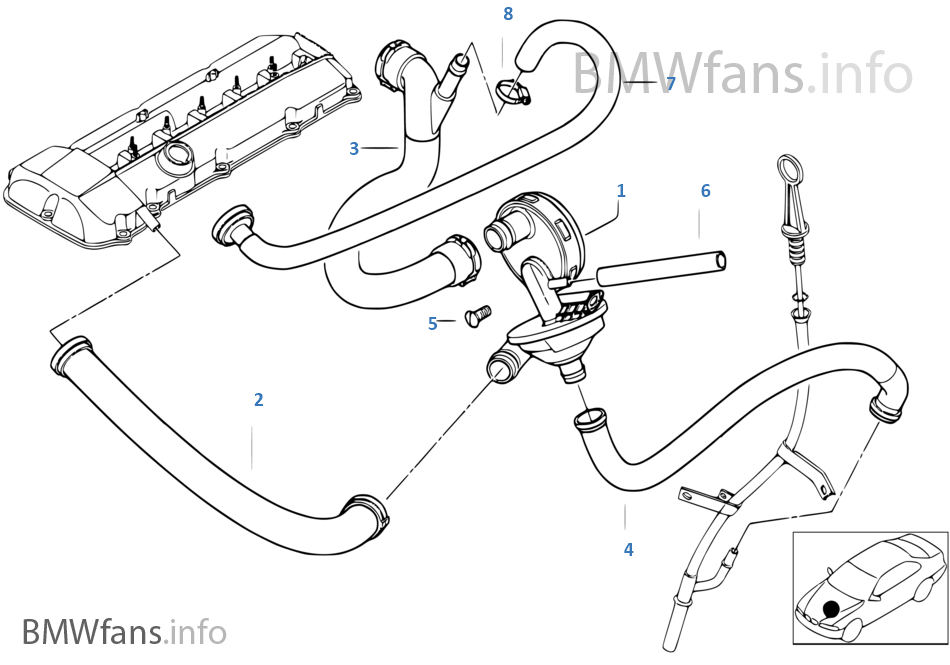

Re: Z3 Coupe 2.8 - ineens witte rook (best veel)
is dat dit ding bij zo'n motor? zit dat onder het inlaat spruitstuk verstopt oid? MAW lastig?
http://nl.bmwfans.info/parts-catalog/Z3 ... separator/" onclick="window.open(this.href);return false;

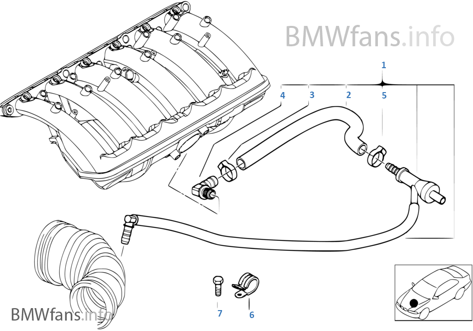

of heeft het ook nog hier mee van doen>
http://nl.bmwfans.info/parts-catalog/Z3 ... ol_engine/" onclick="window.open(this.href);return false;

Yup, advies: vervang ook meteen je slangen want dat spul knapt allemaal kapot. Het is wel te doen maar neem de tijd
vandaar dat ik ook redelijk wat complete setjes tegen kwam, zoiets>Niels schreef:Yup, advies: vervang ook meteen je slangen want dat spul knapt allemaal kapot. Het is wel te doen maar neem de tijd
http://www.ebay.com/bhp/crankcase-vent-valve" onclick="window.open(this.href);return false;
lijkt ook niet zo prijzig, dus idd beter alles meteen vervangen, mede ook door de klus, als je er toch al bij bent dan meteen al die leidingen/slangen.

Ik heb er na deze klus eerst goedkope olie ingemikt en daar 100 km rustig mee gereden. Daarna weer filter + (nu goede) olie erin gedaan.
1. haal even het kleppendeksel eraf. Bij mij zat er aan de binnenkant onwijs veel sludge, is wel lekker als je dat er even uit schraapt i.p.v. dat het meteen weer door je nieuwe olie zit. Wel voorzichtig zijn met het loshalen van het deksel, bij mij zat ie dusdanig vastgeplakt dat ik wat moest wrikken waarna de bevestigings-punten middenin het deksel afbraken....
2. haal ook de pijlstok even uit de motor. De pijp van de oliepijlstok is onderaan dubbelwandig, in het plaatje hieronder kan je dat wel zien (is dikker onderaan). Met 8 bar perslucht erop kwam het er niet uit. Nog geprobeerd met thinner uit te spoelen maar geen succes. Toen de brander erop gezet. Na flink de fik erin gezet te hebben (tien minuten uitgebrand, veel rookontwikkeling!) kreeg ik de prut er wel uit met perslucht. Daarna nog flink nagespoeld met thinner en de pijp opnieuw in de verf gezet. Lang verhaal kort, vervang ook de pijlstokpijp bij deze klus of brand hem uit zoals ik gedaan heb. Anders staat je verse afscheider en nieuwe slangen binnen de kortste keren weer vol met prut.
