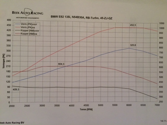

Na hele lange tijd wachten was de auto eindelijk klaar, RB had een probleem met het maken van de turbo's en de levertijd liep aardig op, maar ik moet zeggen het was het wachten waard. De auto is bij Beek echt perfect afgesteld, de powerband is echt bizar. Voorheen met de JB4 kwam het vermogen heel abrupt vrij en waren de turbo's bij 6000 toeren buiten adem, nu komt het heel gedoseerd vrij waarbij het vanaf een 4500 toeren echt bizar is. Gisteren in de regen moest de tractie control met 190 in zijn 4 nog inschakelen.
De auto is nu op een veilige 1 bar druk afgesteld, er is nog veel meer mogelijk maar dan moet ik iets aan de koeling gaan doen om alles veilig te houden. Vandaag wat 102 getanked , dit zou ook weer wat meer moeten geven, helaas is het te nat om het te proberen, als het weer droog is ook maar eens wat e85 erbij gooien.
In de regen is het geen feest om te rijden, de auto heeft echt een sper nodig, wel is er genoeg koppel om de auto met 2000 toeren in zijn 3 dwars te krijgen, driften gaat wel lastig met een open diff, binnenkort maar eens een driftdag doen met de auto

450+ pk / 600+ nm is ook wel de moeite!
