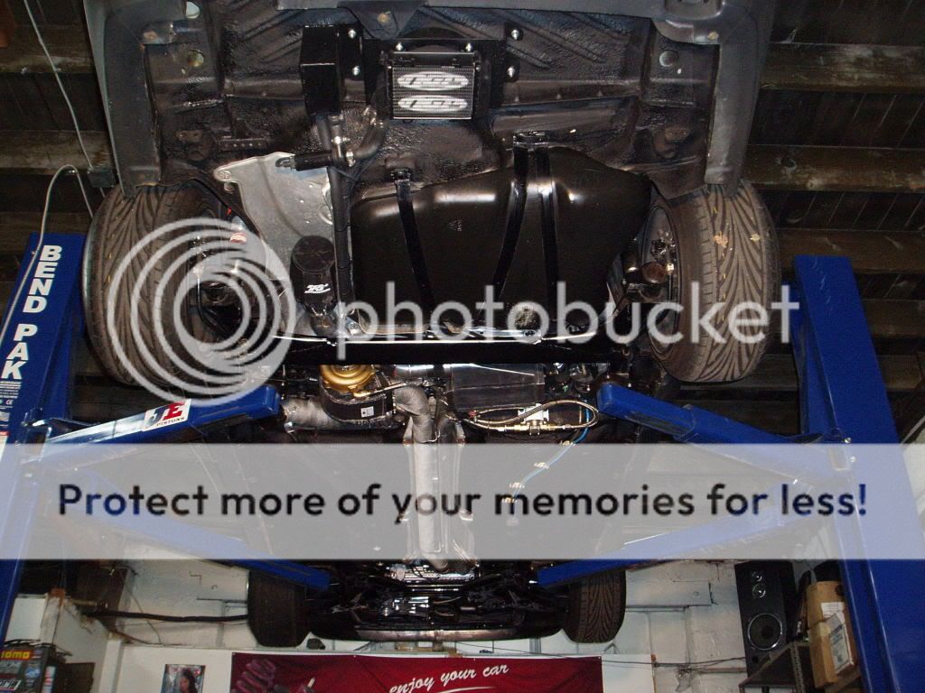

Dit is ook al eens toegepast op een MX5, zal de foto's en info eens opzoeken.
- Kevin20v
- Berichten: 599
- Lid geworden op: 05 nov 2008, 20:48
Re: Rear mounted turbo's
Ream mounted Turbo op een Golf 3 Vr6:
Voordeel van een rear mounted turbo is natuurlijk ook de hele korte uitlaatbuis NA de turbo, aangezien dat apk technisch gewoon niet mogelijk is op een auto die de motor voorin heeft liggen...

Ik zal eens kijken of ik het op kan zoeken in de schoolboeken..Joy Jolliffe schreef:The tubing's exposure to ambient air alongside the car also serves to cool the charge. Tests have shown that turbo outlet temps with 5-psi boost measured 175 degrees F (at the rear of the car) and dropped to 115 degrees F at the intake discharge up front. The pressure drop was 1/4 to 3/4 psi. The bottom line is that the intake tube acts as an intercooler, dropping the rear-mounted turbo temp (which is already lower than engine compartment installations) about 50 percent and with a very small drop in psi.
Aan de specialisten, is 25% drukverlies veel ? Wat verliest een reguliere front-mount setup ?

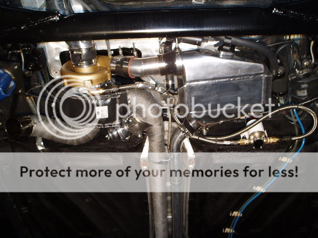

drukverlies bij een std TMIC of FMIC is orde grootte 0,5psi bij een druk van 20psi
25% drukverlies is bizar
E
E

Volgens mij stond er ook gewoon 0.25-0.5 PSI. Misschien dat iemand verkeerd gelezen heeft?
Alles valt of staat met de energie die achter nog steeds aanwezig is in de uitlaatgassen.. Na een std dempingstraject is daar weinig meer van over..geen idee wat je aan winst boekt door de dempers weg te laten.
Wel handig als je echt geen ruimte hebt, gelukkig past het in de meeste auto's gewoon daar waar de zaak het beste werkt.
Waar haal je 25% vandaan? worst case scenario is 0,75 psi op 5 psi overdruk, oftewel 15 procent. Best case (0.25 psi drop) is 5%.
Verder vind ik het een creatieve oplossing waarbij er veel te weinig informatie wordt gegeven om er een gefundamenteerd oordeel over te geven. Ik vind persoonlijk een intake-temperatuur van 46 graden (115 degrees F) wat aan de hoge kant maar als dat gemeten is in Texas midden in de zomer is het bv. wel netjes. Weet ook niet wat een normale intercooler aan temperatuurdrop weet te bereiken (deze haalt blijkbaar 33 graden). Met daarbij de opmerking dat je bij 5 psi (0.34) nog niet echt spreekt van héftige overdrukken (en je dus voor jezelf wel het juiste referentiekader moet nemen). Niet gaan vergelijken met een scooby met 1.6 bar overdruk en de bijbehorende spoolup dus.
- Joy
- Berichten: 11001
Die gevens zijn van een ander rearmounted project. Een amerikaans LS blok Camaro dacht ik. Dat was het enige wat ik kon vinden waar verliezen vermeld stonden.

negatief: veel warmte verlies van de uitlaatcollector naar de turbine kant van de turbo => laag rendement
(warmteverlies = verlies in dichtheid = minder stromingssnelheid op de turbinebladen, kin. energie)
(ook al verhoog je de turbodruk, het verlies blijft natuurlijk)
verlies in stromingssnelheid door wrijving in de buizen
motor hangt minder aan het gas?? door de traagheid van de uitlaatgassen en de grote van de uitlaatcollector
Positief: minder warmte in het motorcompartiment, minder plaats nodig, ...?
Ik zou het zelf zo niet installeren, enkel indien er plaatsgebrek is en ik echt een beetje meer vermogen nodig heb en bereid ben om daar
dubbel voor te betalen bij het tanken (vanwege het rendement)
Indien het rendmentsverlies te verwaarlozen zou zijn zouden de OEM fabrikanten turbo's vaker op deze manier installeren denk ik
