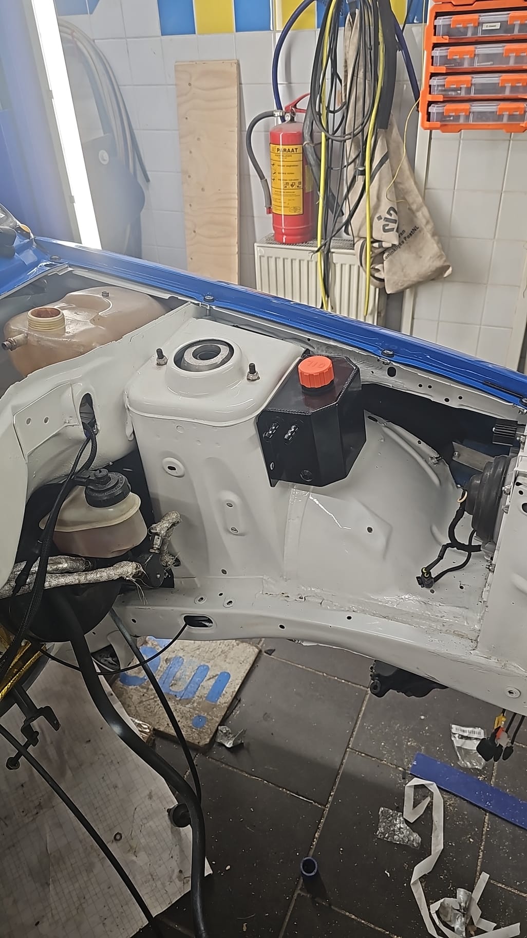

Gisteren en vandaag niet zoveel gedaan.

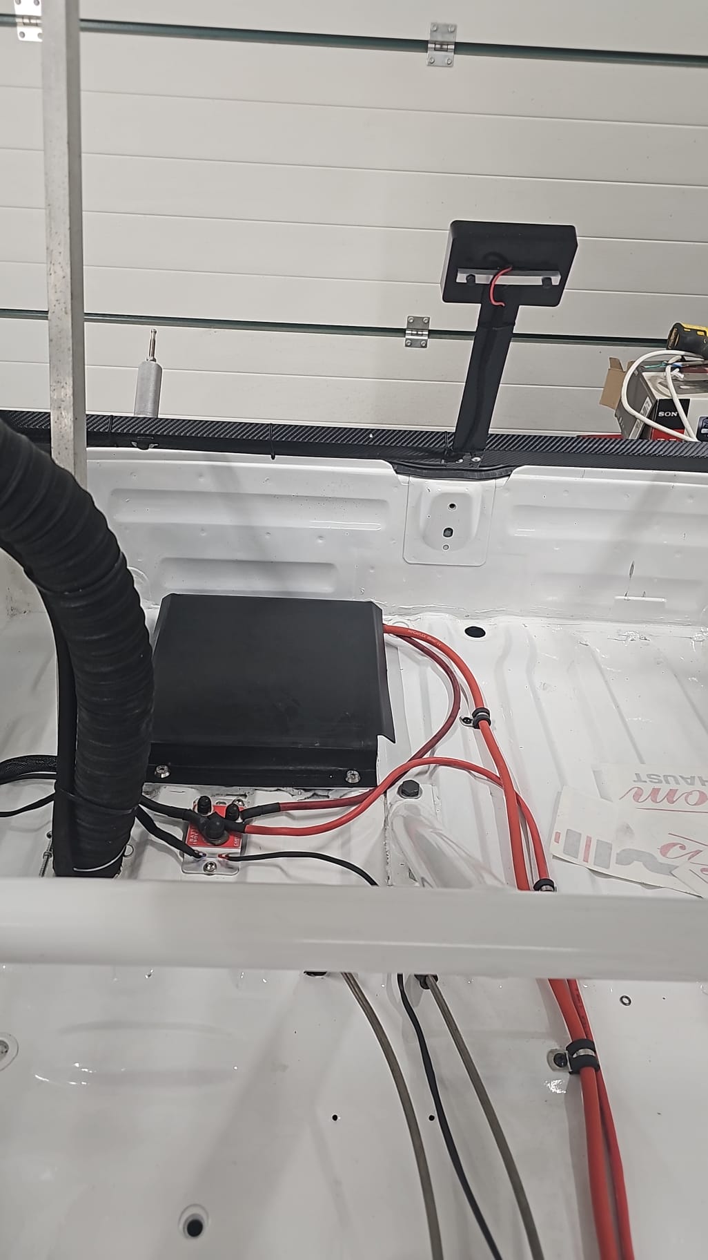

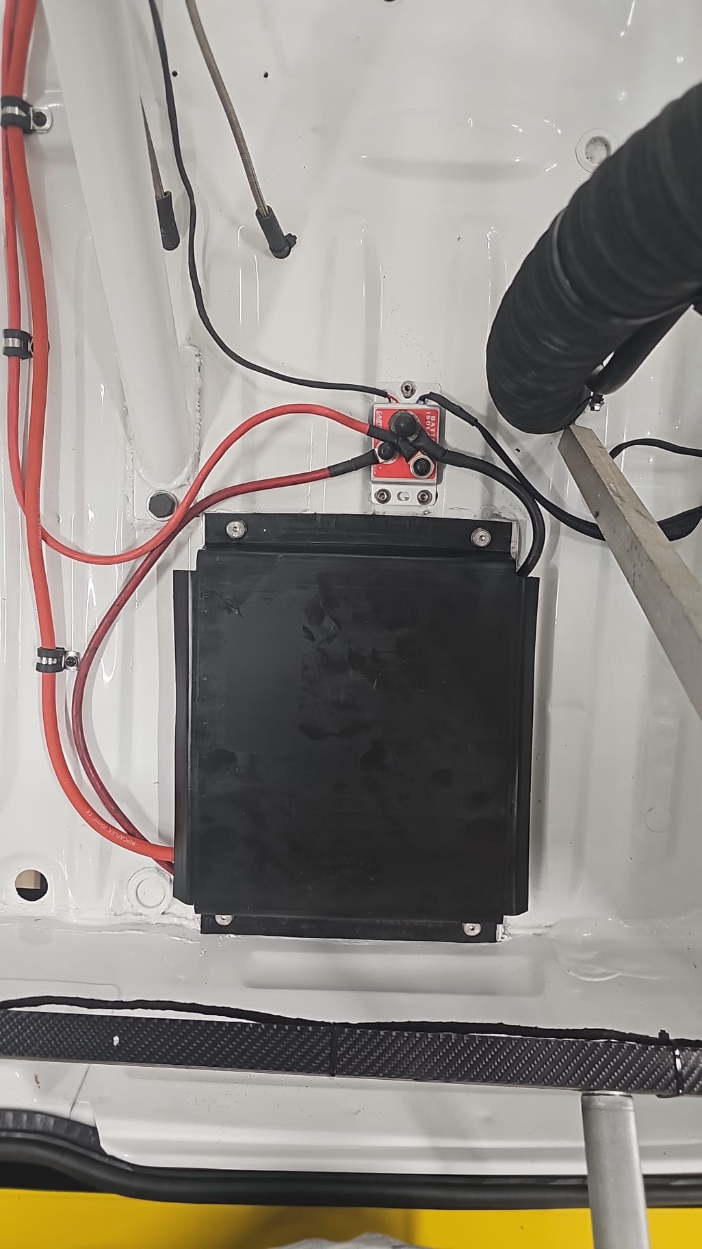

Oliecatchtankje geplaatst, slag kleiner dan de oude, kon die net wat netter gemonteerd worden.
Beugel accu gemaakt zodat die er niet uitvalt als er ooit wat gebeurt.
Afdekplaat van kunststof gemaakt voor de accu.
Morgen eens kijken of ik de zijkanten binnen aan de achterkant af kan dekken met kunststof platen.

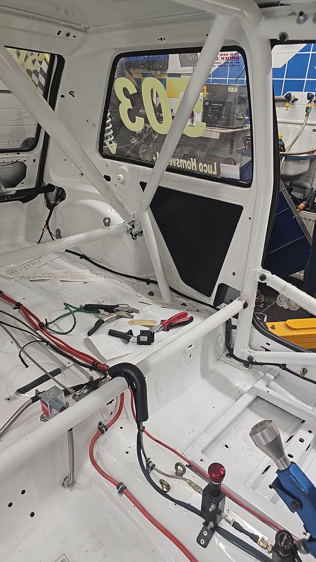

Bericht door Luco » 20 mei 2024, 11:58

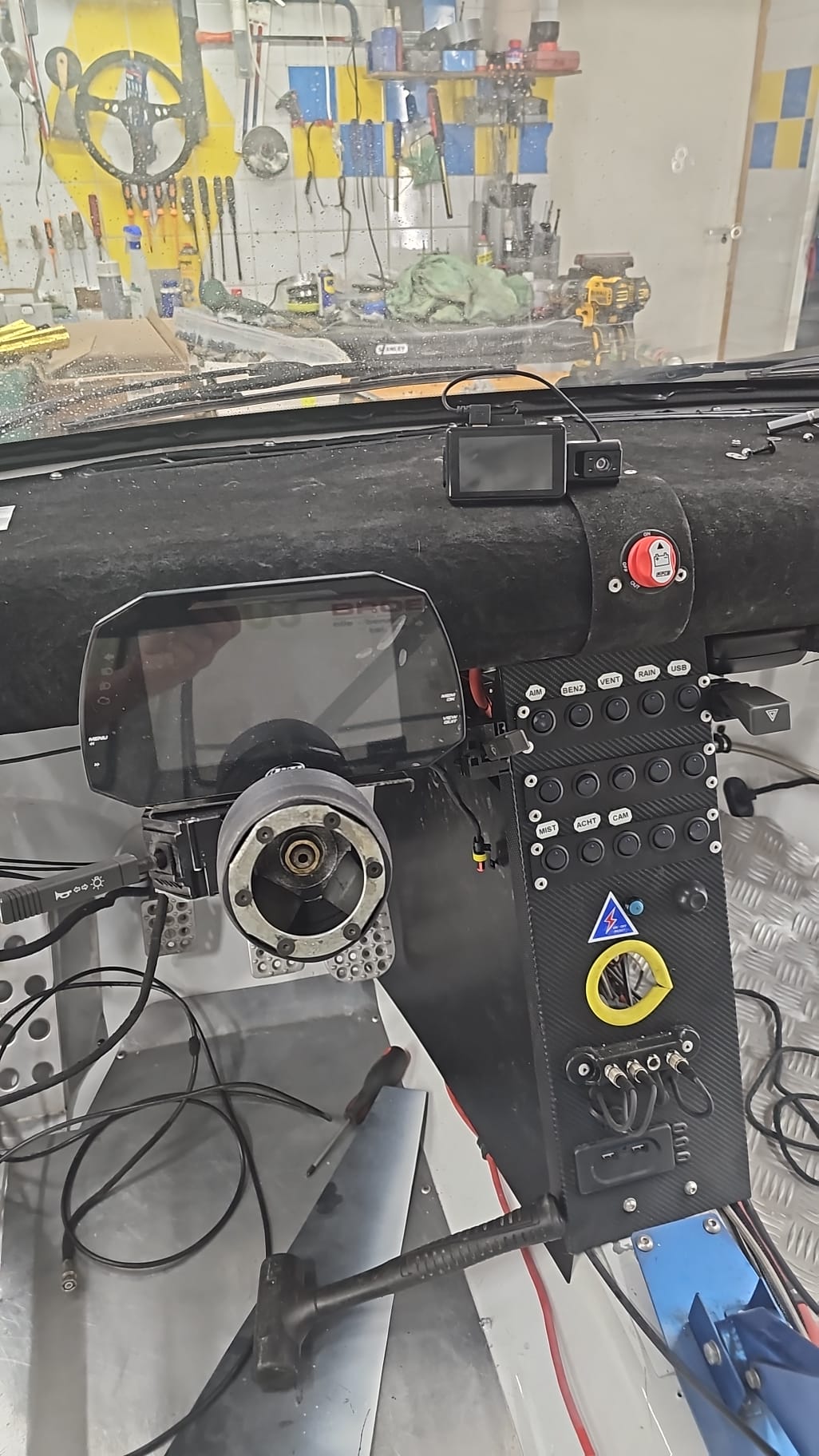

De grote gaten aan de zijkant binnen dichtgemaakt, de kleinere openingen laat ik maar open denk ik
In plaats van een achteruikijkspiegel binnen heb ik gekozen voor een dashcam van 26 euro :lol:
Ben benieuwd of ze dat goedkeuren met apk, voorzover ik kon zien heb je zelfs geen binnenspiegel nodig als je links en rechts een buitenspiegel hebt.
Het wachten is nu echt op de aandrijfassen zodat ik het blok terug kan hangen, dan pas kan ik lengte bedrading pasmaken ed.
Zit er wel aan te denken om voor aan de voorkant een uitlijnbuis door de bumpersteunen te maken, die zitten precies op het hart van de voorkant, achter lukt dat niet maar als je een vast punt hebt kan je de rest uitmeten.

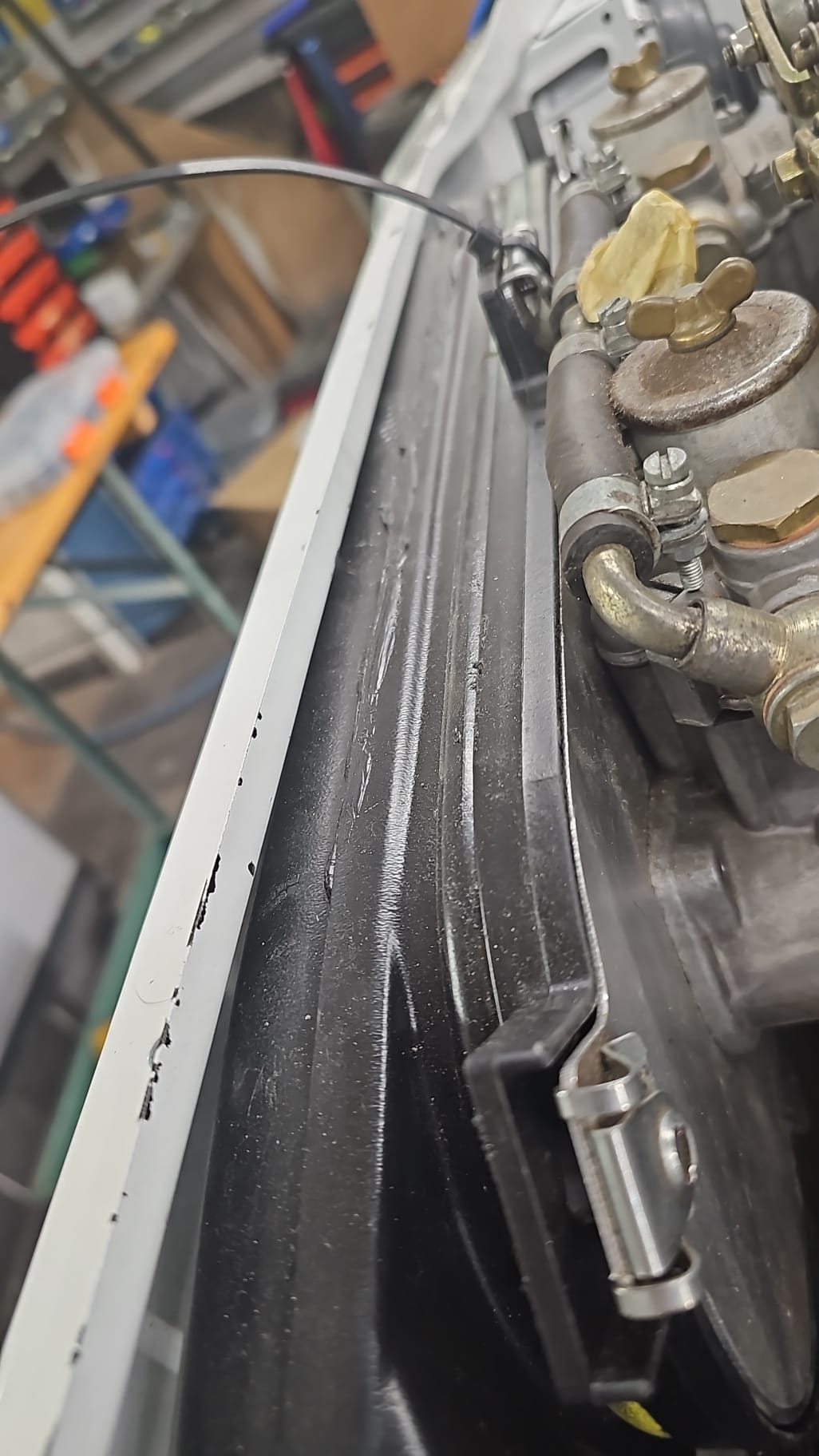

zijkant 1.jpg (236.85 KiB) 4128 keer bekeken
zijkant 2.jpg (245.4 KiB) 4128 keer bekeken
Berichten: 30259
Re: de Racevijf
Bericht door Martijn_bmw » 20 mei 2024, 13:46
Wordt wel mooi zo allemaal!
En klopt je moet of linkerspiegel en binnenspiegel hebben of 2x buitenspiegel en dan is binnen niet verplicht.
Godspeed

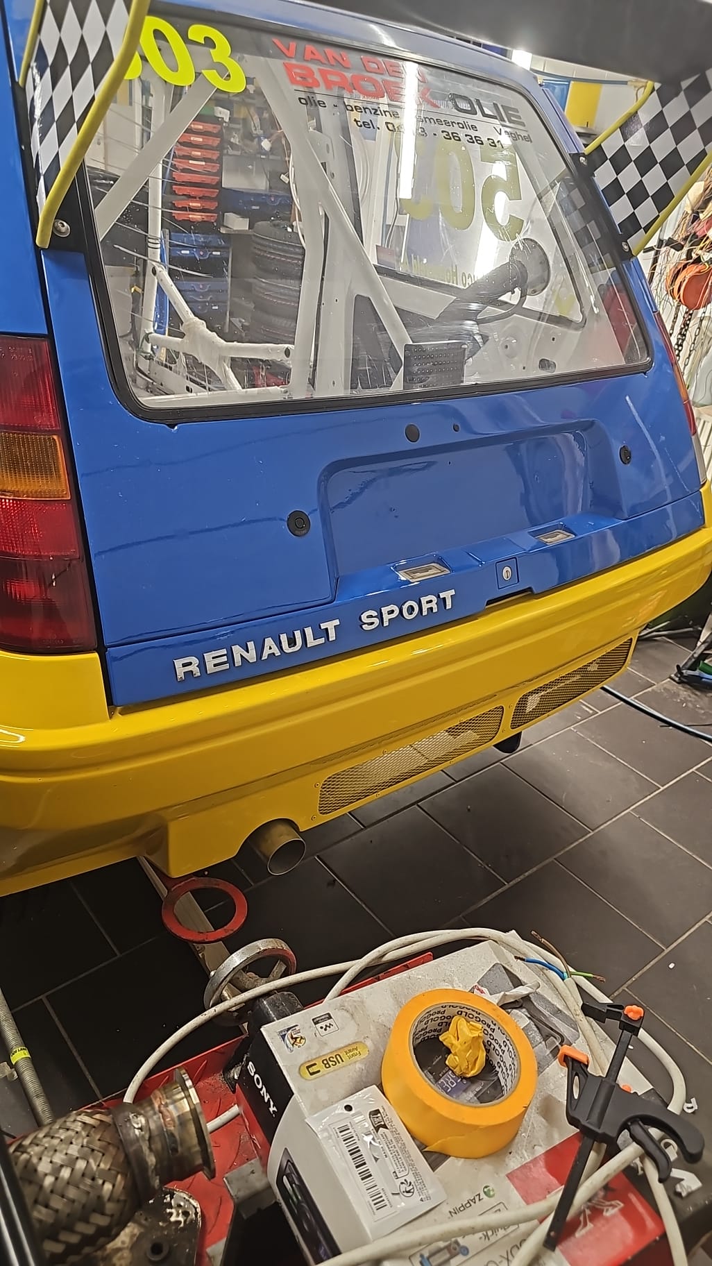

Nou, van dichtbij best al veel plekjes, snap ook niet hoe ze de auto van binnen soms zo strak houden, heb al wat stukken bijgewerkt, maar als ik klaar ben nog maar eens alles langs met het penseeltje.
Ook nog even aan het plakken geweest, nu weer ff klaar mee, volgend weekend gaat er niks gebeuren.
renault sport.jpg (269.39 KiB) 4091 keer bekeken

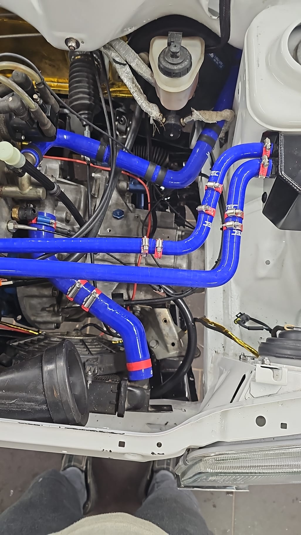

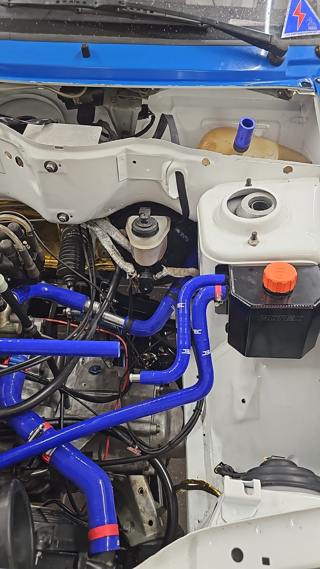

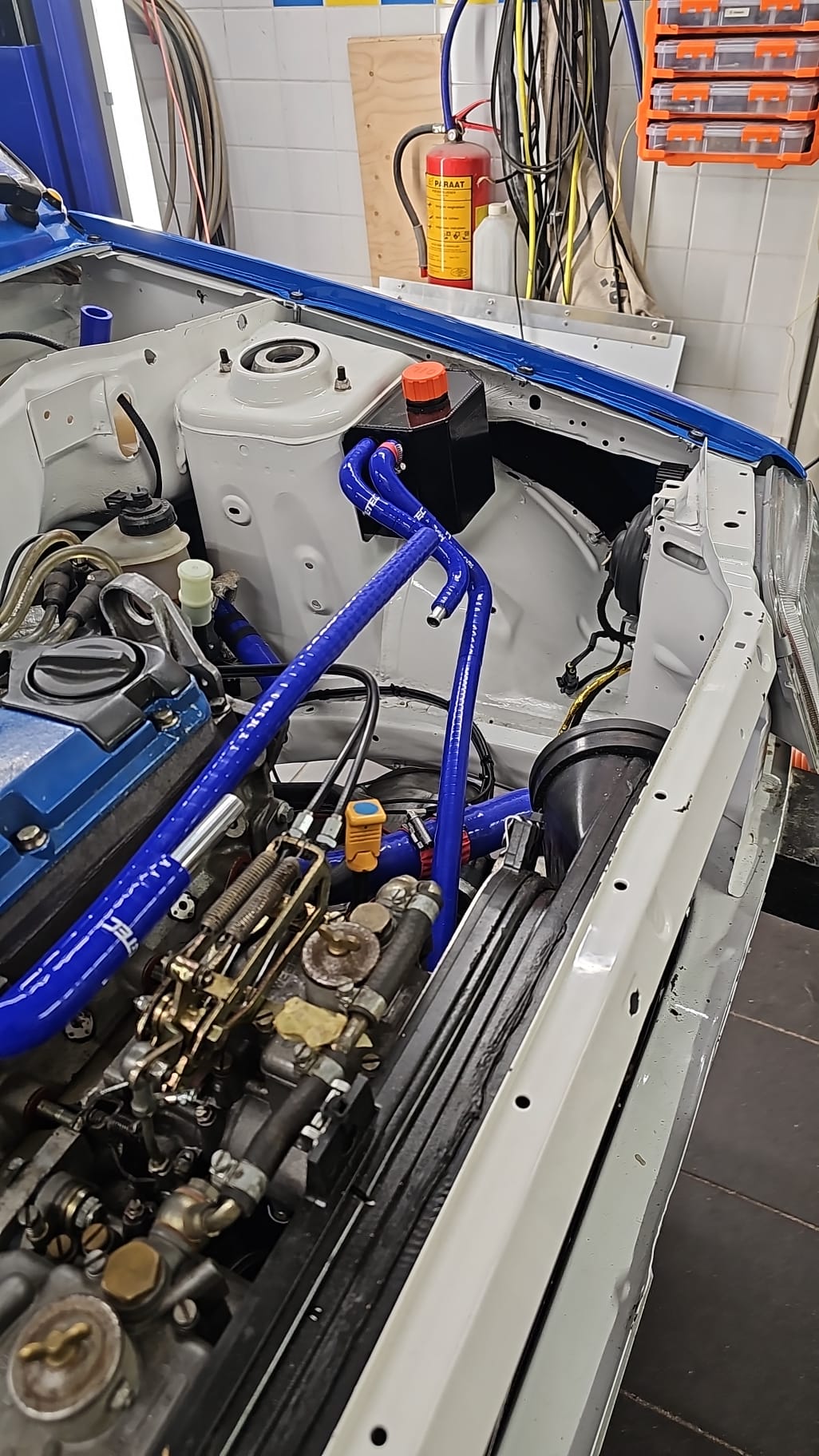

Spullen voor het aanpassen van de fusees zijn binnen, voorlopig nog ff in de doos tot mijn maat tijd heeft om de fusearm die in de veerpoot komt smaller te frezen.

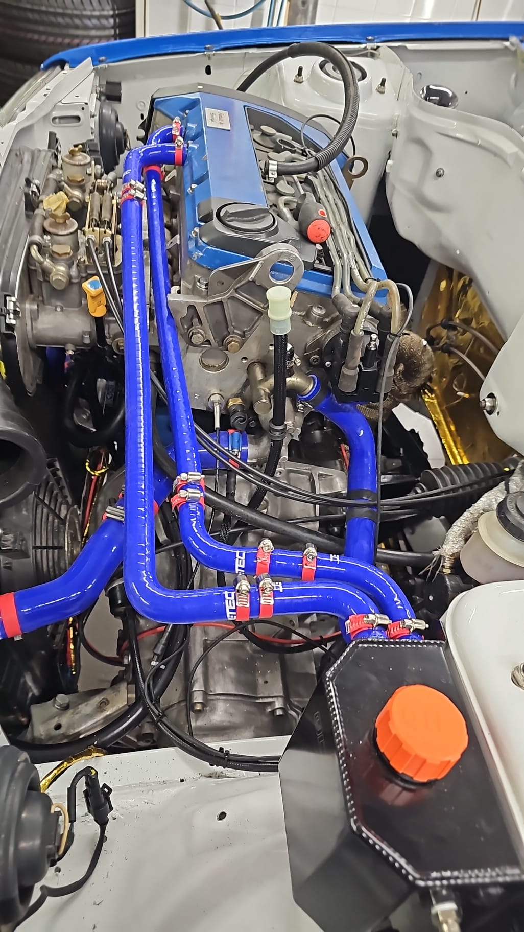

Dus nu eerst alle siliconenzooi maar eens gemonteerd, waterzijdig en catchtank.

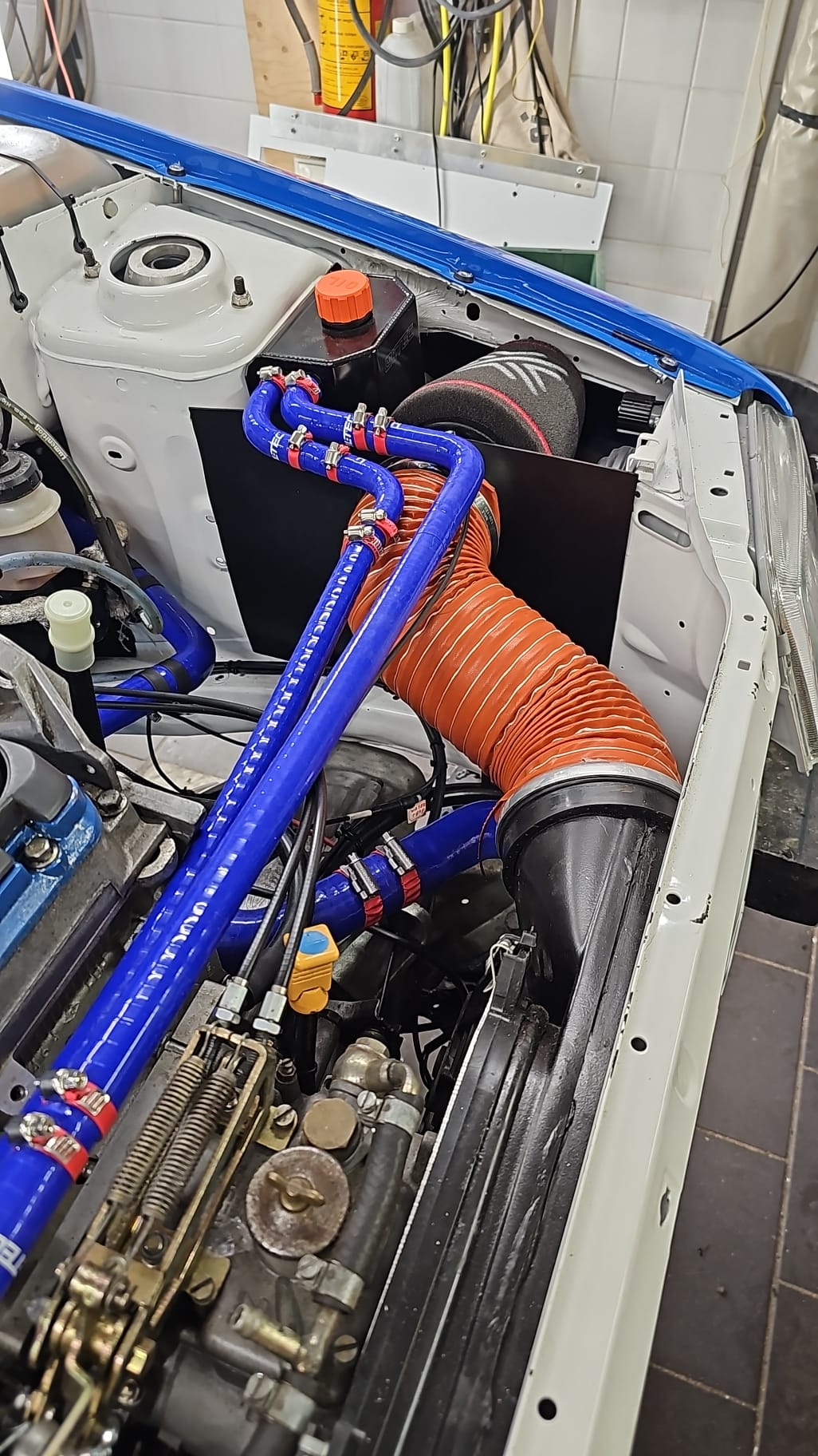

Dan nog wat voor het luchtfilter maken, achter de koplamp.
Als dat klaar is eens kijken waar ik de slangen moet ondersteunen/beugelen.
Morgen kijken of ik dan iets kan verzinnen als tijdelijke tank om het blok tot leven te wekken.
Mag nog geen benzine in de tank omdat die nog gekalibreerd moet worden met de aim.

Berichten: 30325
Re: de Racevijf
Bericht door Luco » 20 okt 2024, 16:12

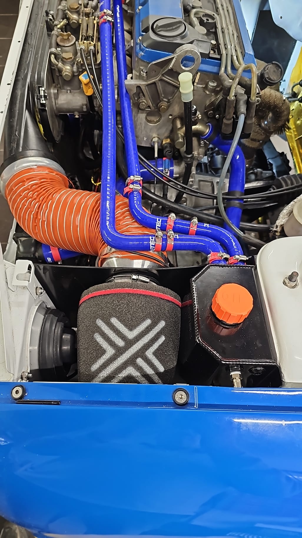

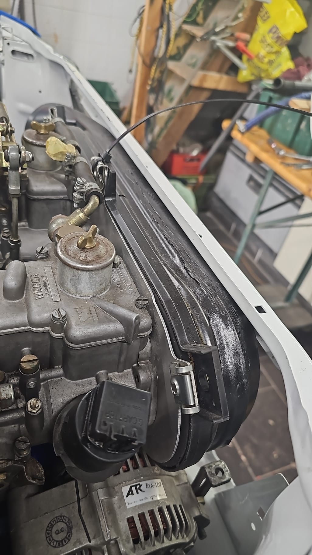

Luchtfilter ook klaar, vloeistoffen erin.
Nog wat bekabeling in de motorruimte netjes leggen.
karttankje besteld om volgende week te kijken of die wil starten.
Dan kan ik de ontstekingsonderbreking testen hoe die nu precies aangesloten moet worden.
