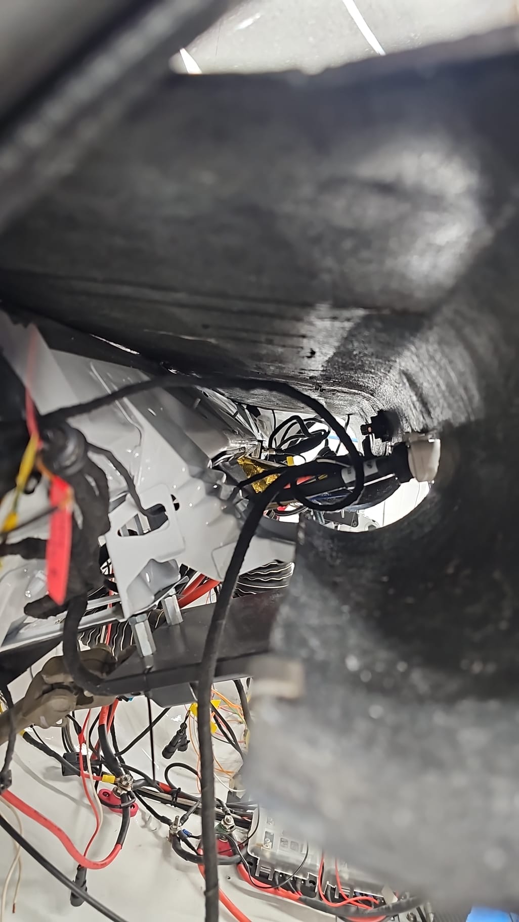

Misschien is het een idee om de slangen te vervangen door een alu buis? Krapper bochtje zonder knikken
OnlineLuco
- Berichten: 30325
Re: de Racevijf
Zulke krappe alu bochten zijn er niet, dan moet ik dat speciaal laten makenNivek schreef: 22 apr 2024, 21:37 Misschien is het een idee om de slangen te vervangen door een alu buis? Krapper bochtje zonder knikken

Probleem is dat ik met 90 graden bochten niet wegkom, dat was de eerste poging, nu met 180 graden bochten red ik het net, ze knijpen wel iets, maar dan kan ik voor nu wel mee leven, zometeen eerst alles er maar eens in lepelen en kijken wat het doet, en anders maar eens kijken of ik de montagebeugel van de dynamo zo aan kan passen dat ik iets meer ruimte heb.
Heb ook al gedacht aan rechte buis en dan eerst een stuk achter de radiateur te laten lopen, maar dat lijkt me ook niet ideaal.
de pijp uit het blok wijst schuin naar beneden en de radiateur staat iets schuin naar voren, is op de foto's misschien lastig te zien.

Ik zou zeggen gewoon van alu een buisje maken, stelt niet zoveel voor.
Als je zelf wat dunwandig buis haalt en het in elkaar slijpt, dan las ik het wel in elkaar voor je. Kan er ook zo'n lipje op rollen op de uiteindes.

Kan je de buis vanuit de radiateur niet laten aanpassen dat die niet meer omhoog loopt?

Goede ideeen de laatste twee, maar de ruimte is echt heel erg beperkt en dan komt er aan de voorkant nog een chassis bij
Ik ga eerst kijken of dit allemaal past en werkt.
Heb inderdaad ook nagedacht om het van alu buis te maken zoals Djessy voorstelt of zoals mark voorstelt om de radiateur aan te passen, maar laat ik het eerst eens lopend en passend krijgen, denk dat het er nog wel een paar keer onderuit moet, ik weet nu nog niet eens of de kast van de luchttoevoer langs het chassis past.

Ja goed plan. Eerst de rest afmaken, kijken wat er nog meer komt. Dan kan je als laatste alsnog kijken hoe je t beste een custom koelbuis kan maken

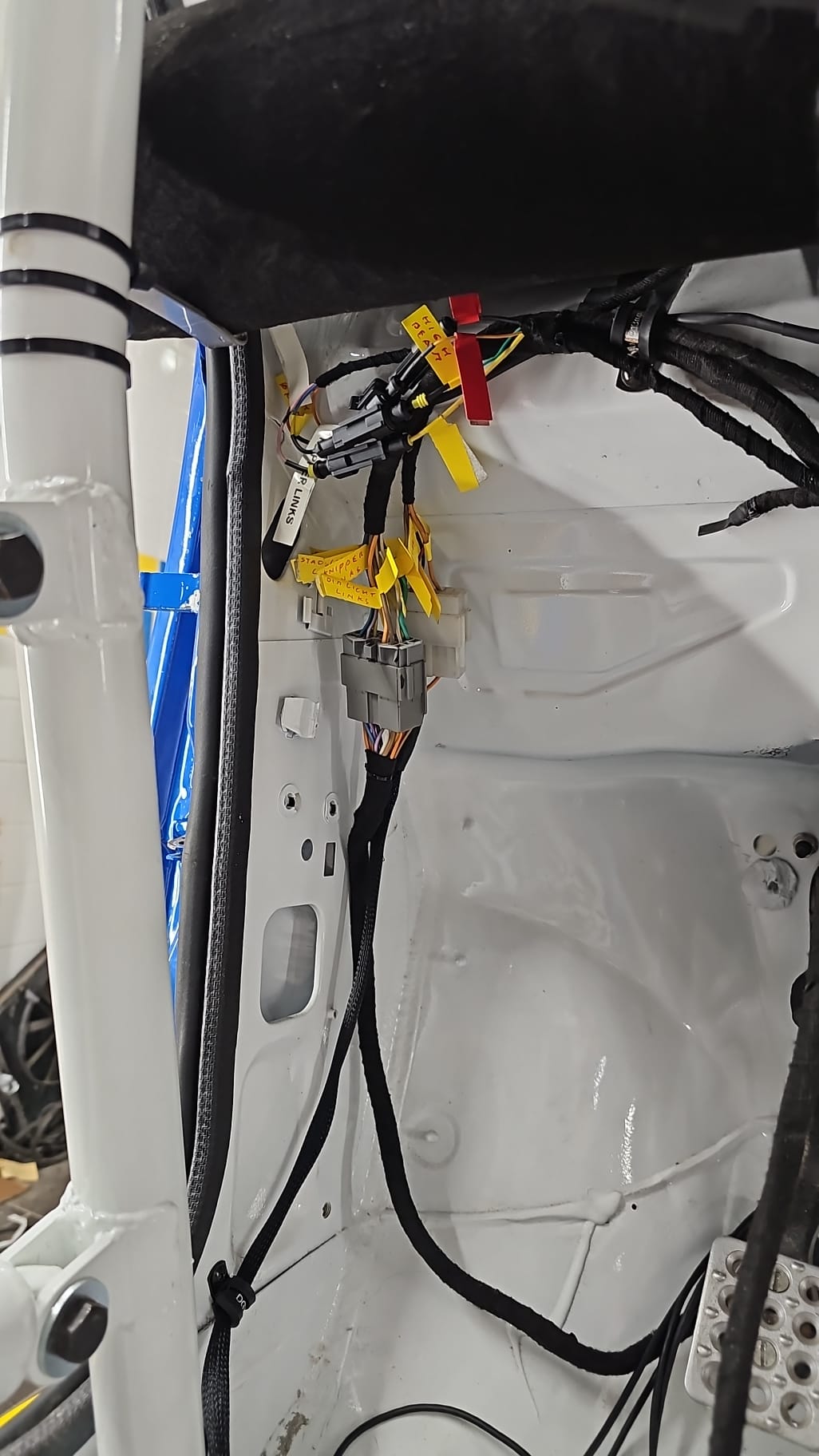

Vandaag viavia een alarmschakelaar kunnen krijgen en via Erwin een ruitenwissermotor, dus vandaag alles even testen, en wat we al dachten, zonder alarmschakelaar doen de knipperlichten ed het niet, dus alles nu voorlopig aangesloten, signaaldraden naar de AIM gemaakt en alles werkt.
Enige wat ik niet kan testen is aansturing fan en ontsteking met onderbreking, maar goed mocht dat niet werken dan is een extra draadje zo gelegd.
Nu dus de kabelboom uitmeten waar de aftakkingen moeten komen en definitief intapen morgen en kijken of ik hem op zijn plek krijg.
Zo blij dat alles werkt, mede dankzij Danpy

90% van de bekabeling in de auto is nu af, nog een paar stekkers en schakelaars en nog wat kabels netjes leggen en dan is het klaar.

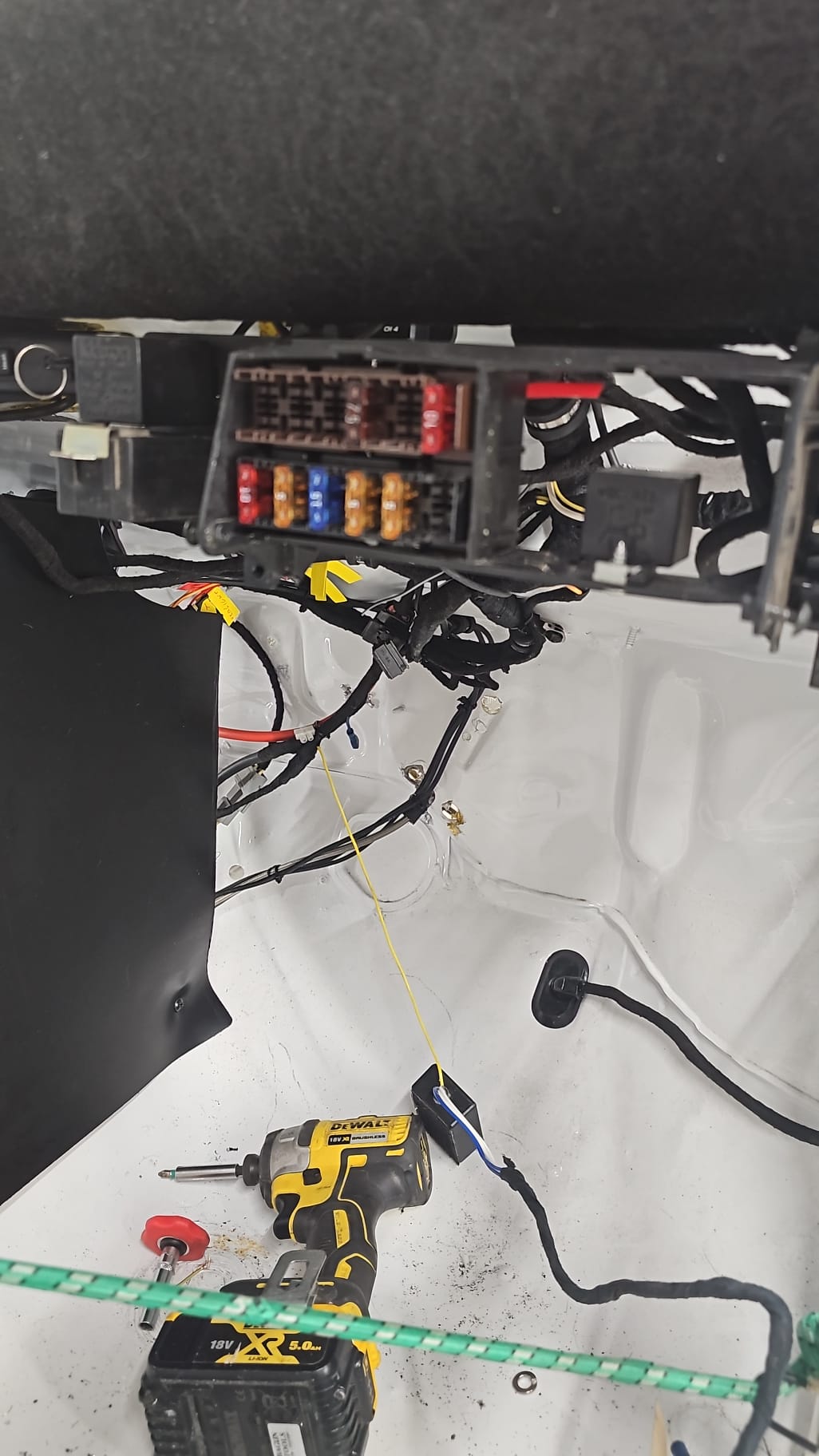

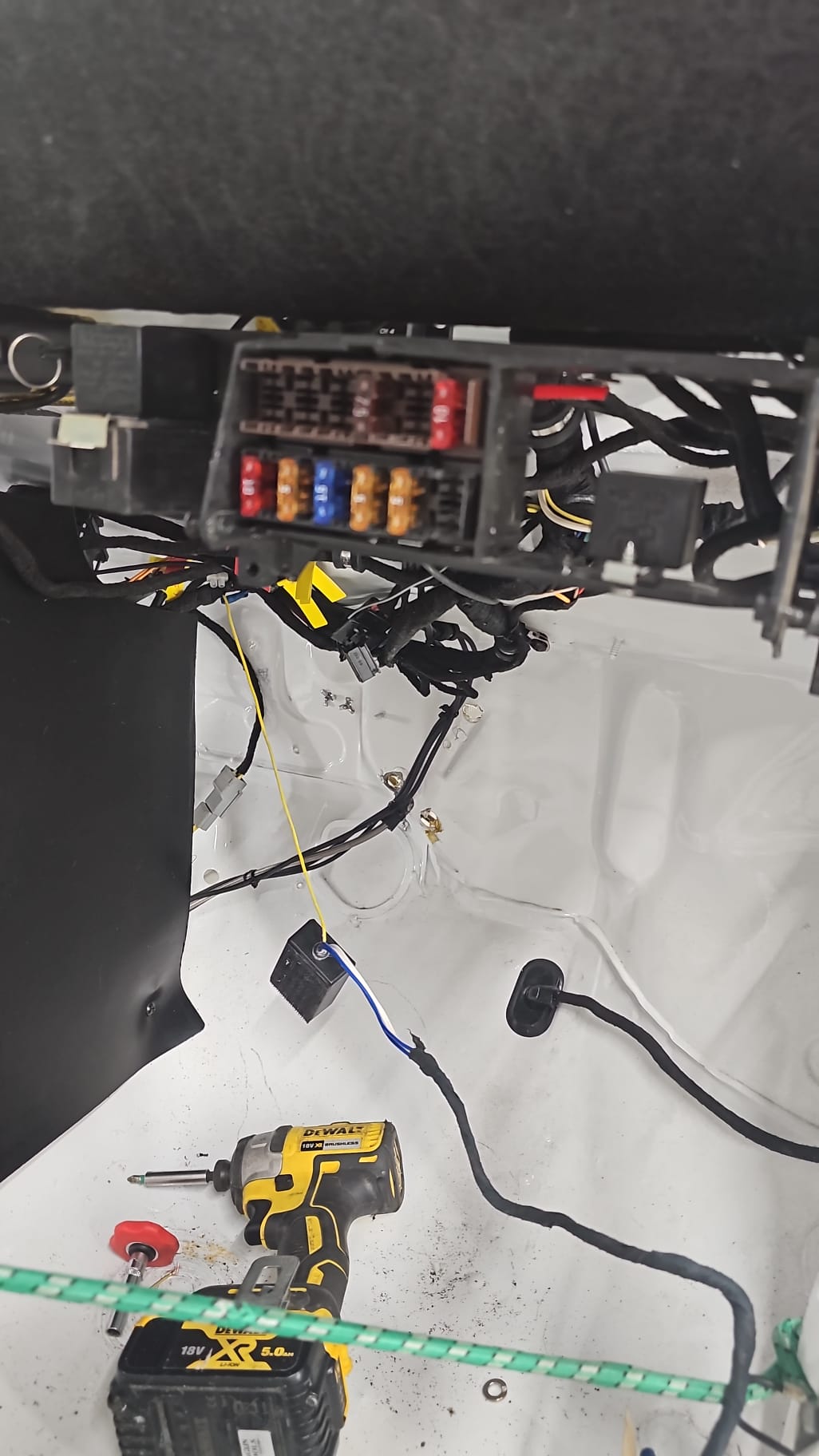

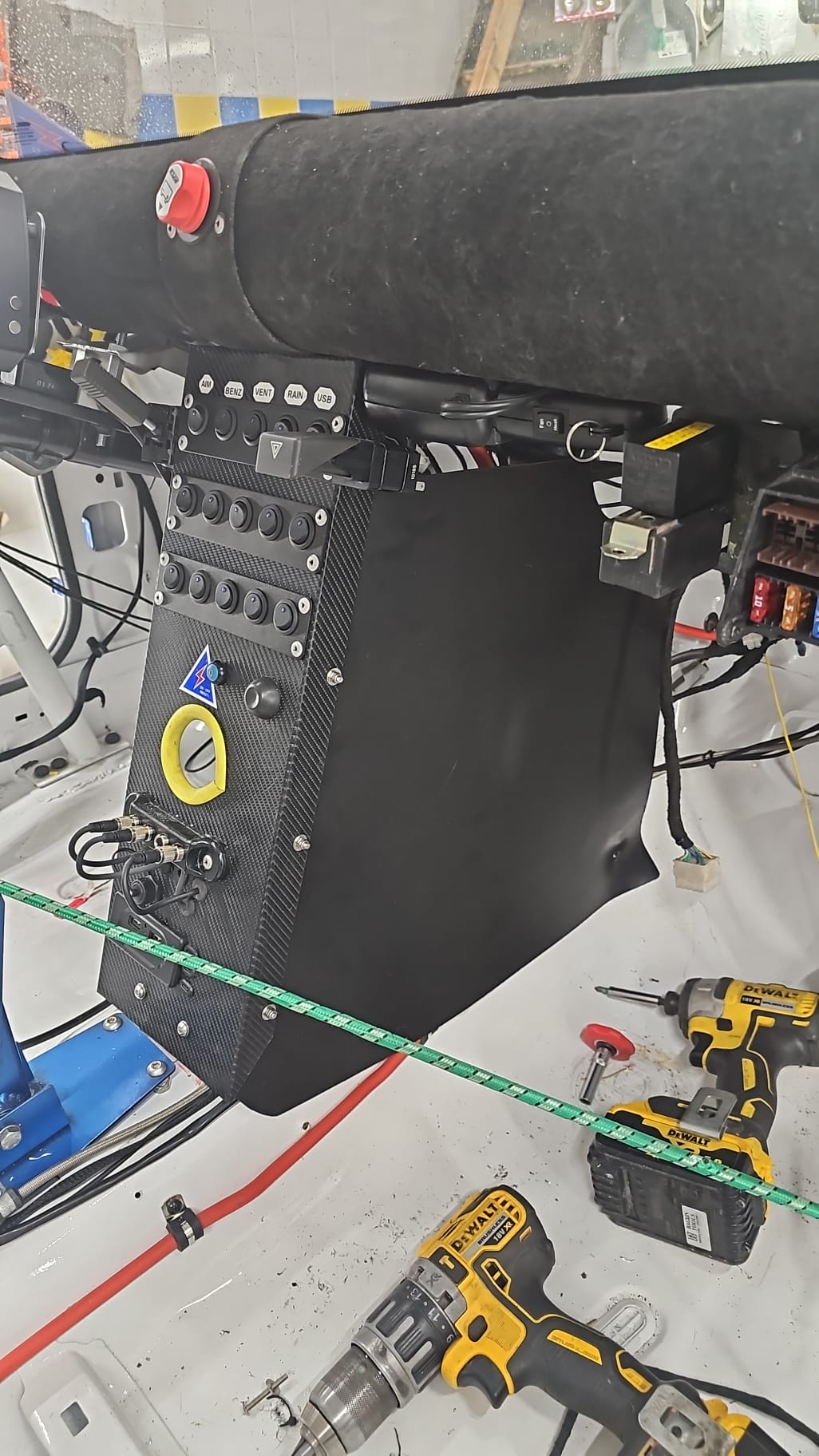

Bijna helemaal klaar met de elaktra aan de bijrijderskant.
Zijkant bij tunnel dichtgemaakt zodat men niet perongeluk de bedrading kan raken.
Nog 1 kabeltje opbinden naar boven, is inmiddels gedaan.
En dan als laatste een mooi zwart afdekplaatje maken voor de zekeringkast.
De gele draad met kastje krijgt een plek als ik zeker weet dat ik dit goed heb aangesloten ivm het onderbreken van de ontsteking met het schakelen.

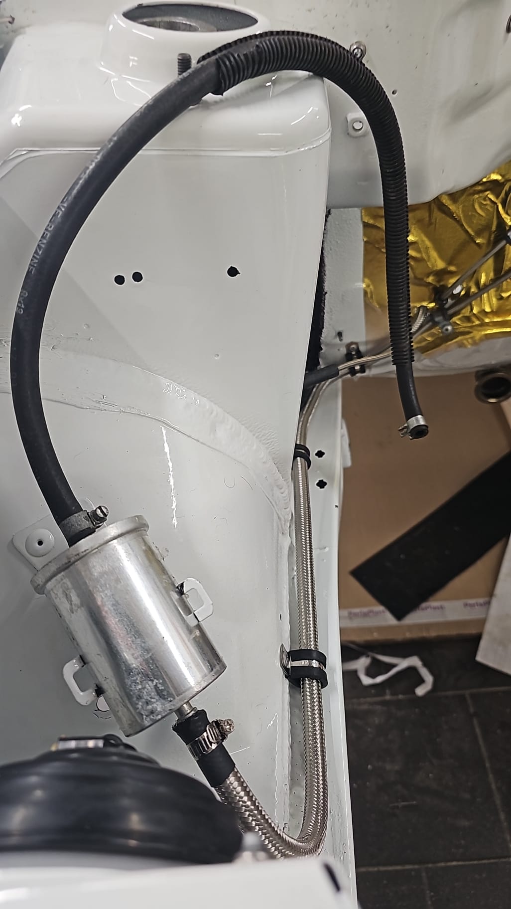

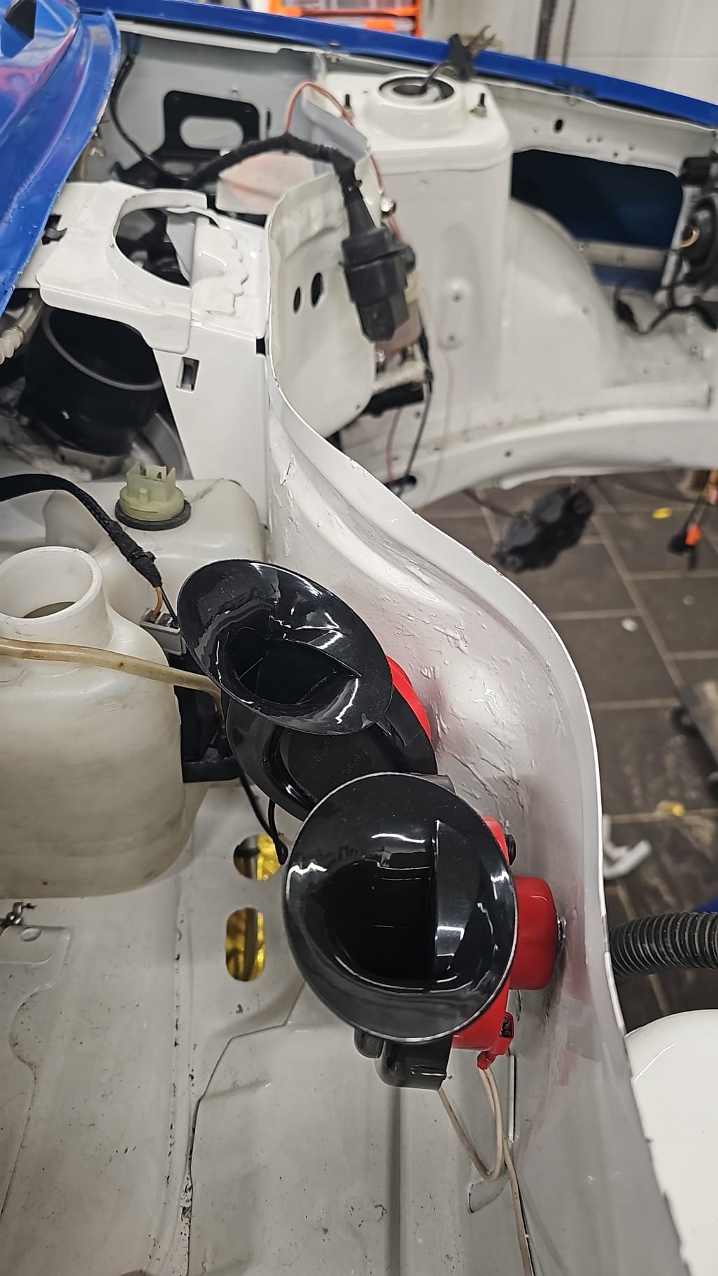

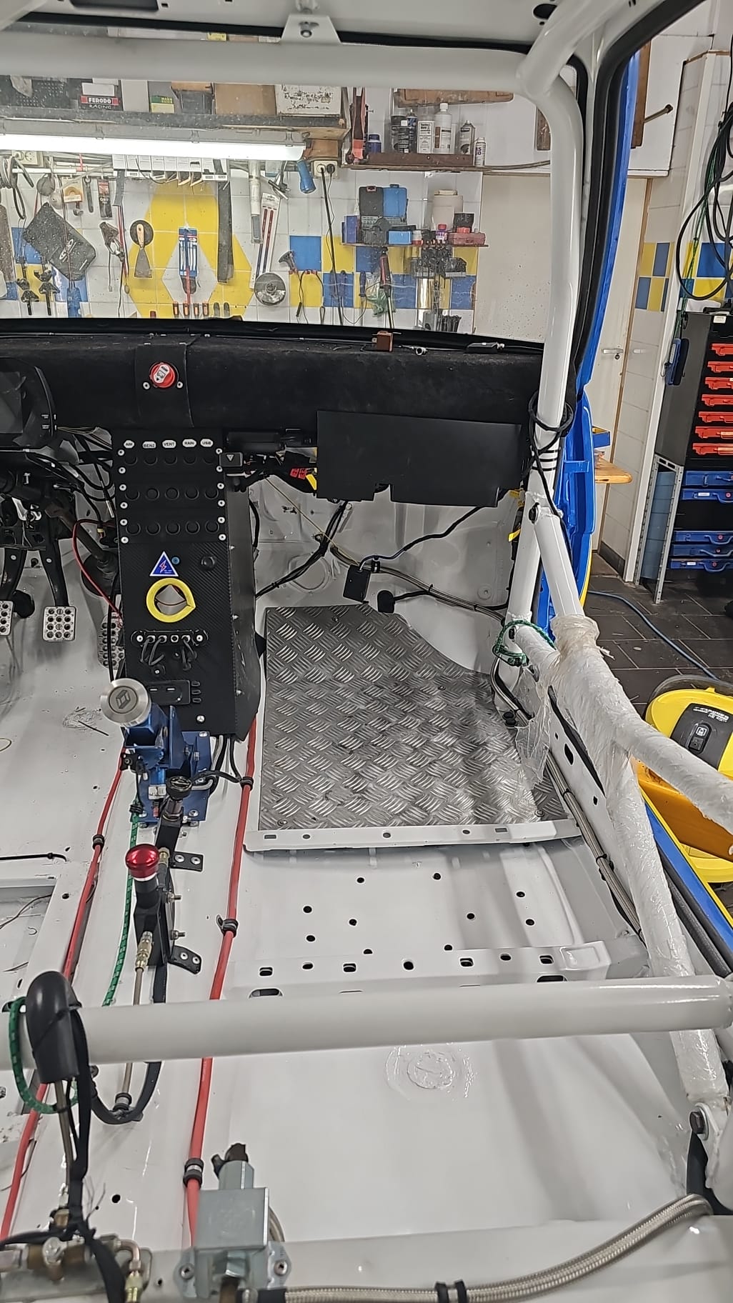

De bijrijderskant is nu echt bijna klaar, vloerplaat erin, gaten dicht met doppen, benzineleiding maar motorruimte gedaan, afdekking van zekeringkast klaar, zijkant dash dicht.
Toeters gemonteerd.
ruitewissermotor stopt nog steeds niet op de goede plek, ondanks nieuwe motor, dus denk dat het aan de schakelaar ligt.
Maar goed, uiteindelijk moeten ze wissen volgens de apk, meer niet.
Toeters gemonteerd.

Onlineerwin20vt
- Berichten: 812
- Lid geworden op: 22 apr 2007, 23:13
Re: de Racevijf
stopt de ruitenwisser wel steeds op dezelfde plek? of is dat willekeurig?
