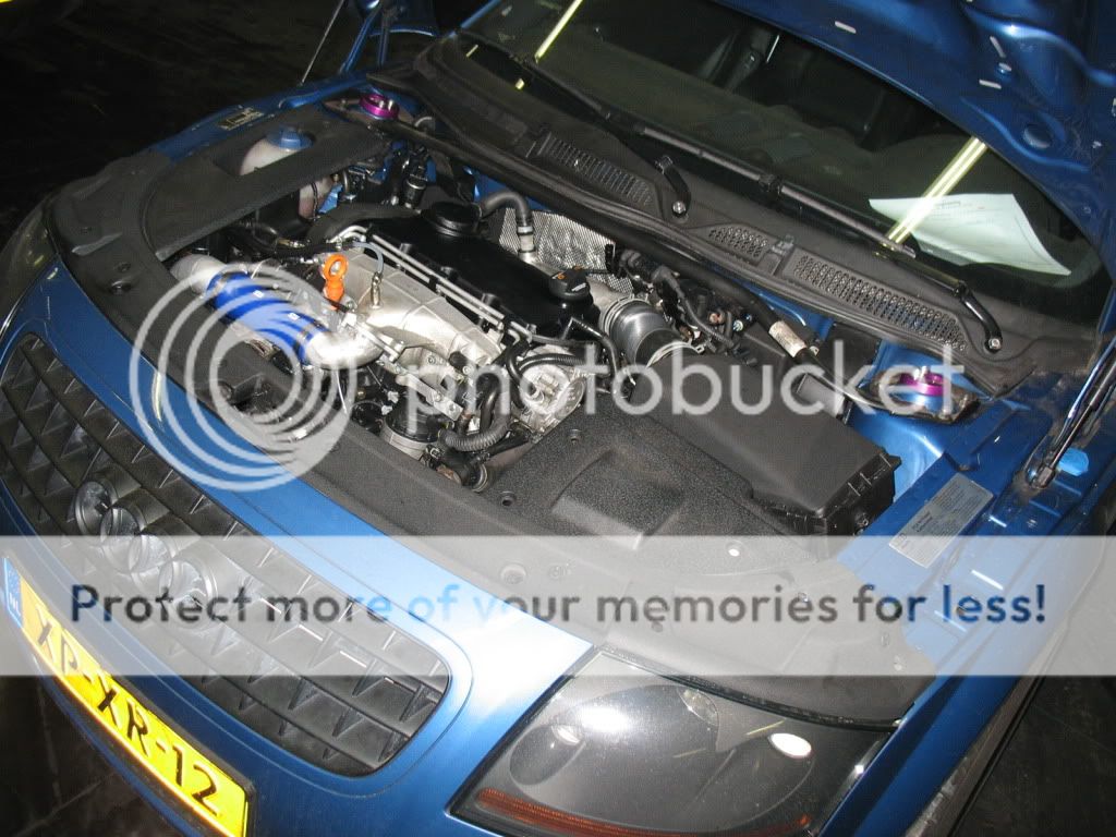

Hallo Jos,
Leuk project om te volgen.
De nieuwe motor een BMN ?
Heb destijds een Finse stofzuiger van je gemonteerd deze draait nog prima, was voor een BKD.

jos_br
Berichten: 2722
Locatie: Dieverbrug
Re: Mijn Audi TT 1,8T ombouw naar(1.9)2.0TDI.......
Bericht door jos_br » 09 mei 2011, 07:25
Motor is een combi van een tot 2,0l opgeboord ASZ (130pk) blok en een bewerkte (16v) BKD cilinderkop.Ook komt er een nieuw type FIN turbo op met de bedoeling een "brede" motor te bouwen. Dit keer niet voor het hoogste vermogen, maar een flinke powerband dus.
Sper in een DSG is tegenwoordig geen probleem meer, ik zit meer met het koppel wat het vliegwiel aankan, met name bij lage toerentallen geeft dat voor mij een te grote belemmering. Ik blijf dus zelf schakelen.

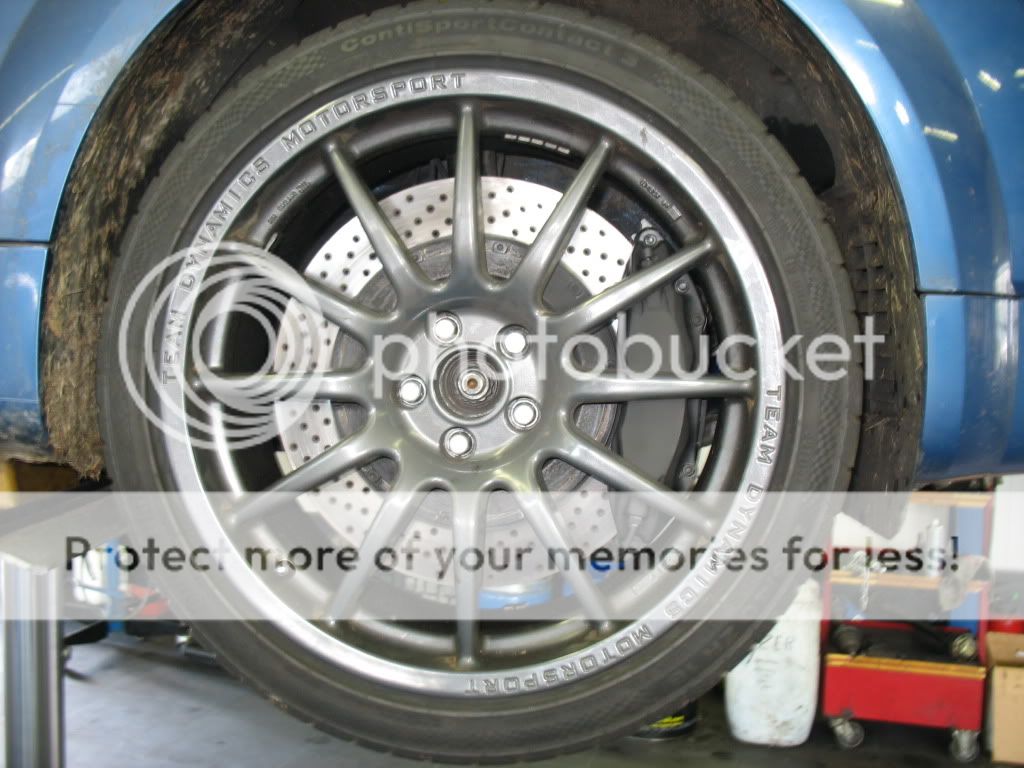

Motor (2.0tdi16v) loopt, rijden gaat nog niet. Remmen (Stoptech 355mm) nu nog beter,

Bericht door TurboClouseau » 07 aug 2011, 19:00

jos_br
Berichten: 2722
Locatie: Dieverbrug
Bericht door jos_br » 07 aug 2011, 21:37
René Kloeze schreef:Alsof de R32 remmen niet groot genoeg waren :D
R32 remmenwaren waardeloos, daarna Bembo 323mm met DS3000 blokken deden het echt goed. Kon deze set zo goed als nieuw overnemen en wilde al grotere schijven gaan gebruiken. Wonderbaarlijk hoe licht de schijven en remklauwen zijn.

Bericht door jos_br » 07 feb 2012, 23:30

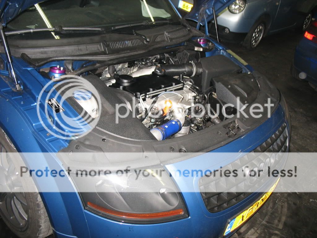

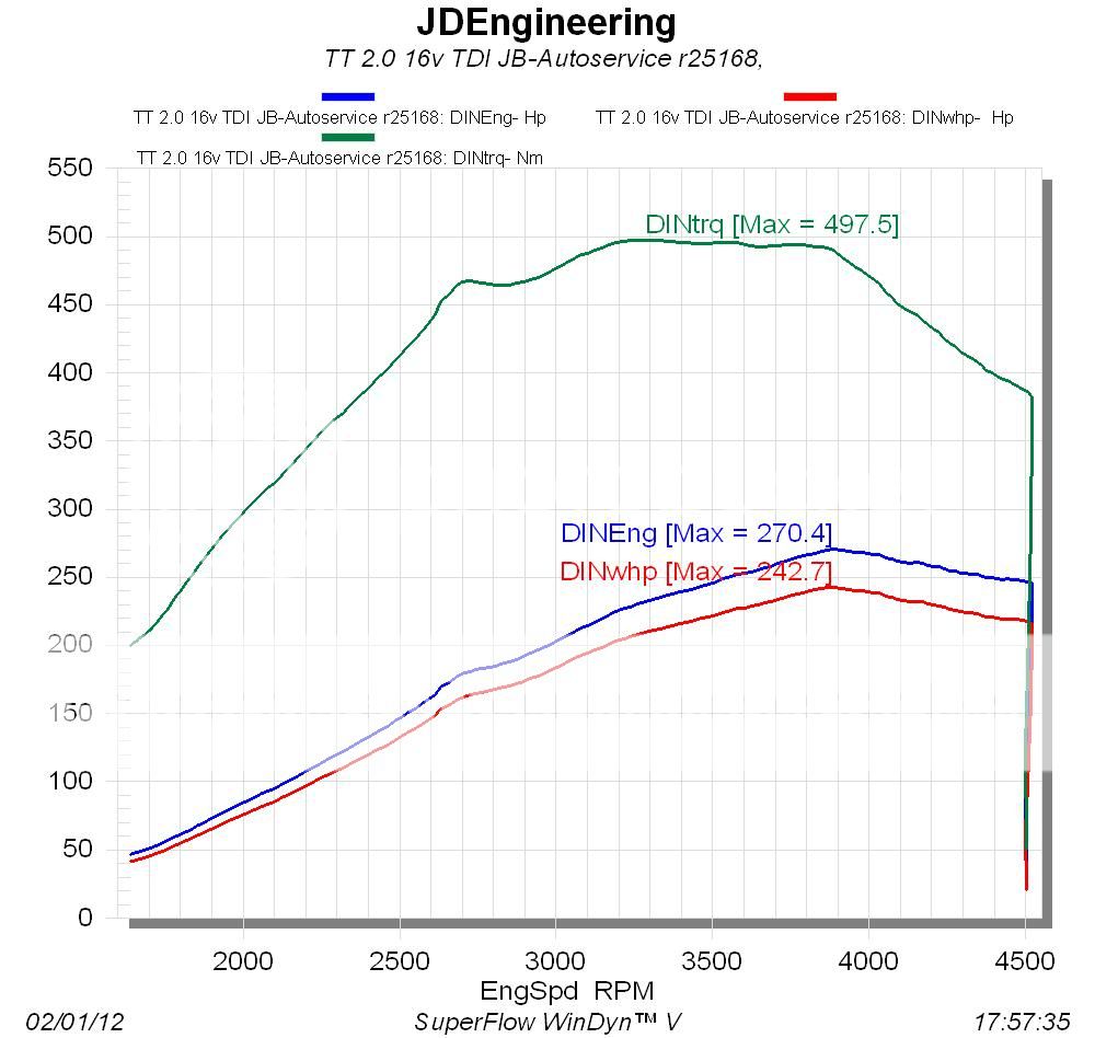

Weer eens afstoffen hier nadat de TT een tijd niet meer gereden heeft. Nieuwe motor (2.0tdi 16V ASZ/BKD) loopt met EDC15 computer, dit laatste was een uitdaging die nu echt goed (270pk/497nm rookvrij) en stil loopt,
Jos.

Dat is een mooie grafiek. Beide lijnen mooi tot aan 4000 toeren lopend. Is dat koppel puur natuur of gelimiteerd?
Voor de VAG-noobs, die motor is de 2.0 TDI uit een Golf (140 pk normaal) ? En die computer, wasda?

Joy schreef:Dat is een mooie grafiek. Beide lijnen mooi tot aan 4000 toeren lopend. Is dat koppel puur natuur of gelimiteerd?
+1! hier zou ik ook wel eens meer van willen weten...
lijkt me ook wel wat een standaard golf V met 140pk 2.0TDI motor en dan tunen naar zo'n 250pk :hot:

Als ik het goed gelezen heb de 130pk 1.9tdi, met de kop van een 2.0 tdi 16v (140pk), toch?

Om het oude type (EDC15) computer te kunnen gebruiken heb ik het onderblok van de 130pk (ASZ opgeboord naar 2.0L) en de kop van de 2.016v gebruikt om onderdelen zoals turbo's en verstuivers te kunnen testen op deze auto. Koppel moest vooral onderin begrenst worden vanwege het tweemassa vliegwiel. Vreemd genoeg ging dit met de vorige motor beter. Prijs voor de 250pk versie gaat beter per PM.

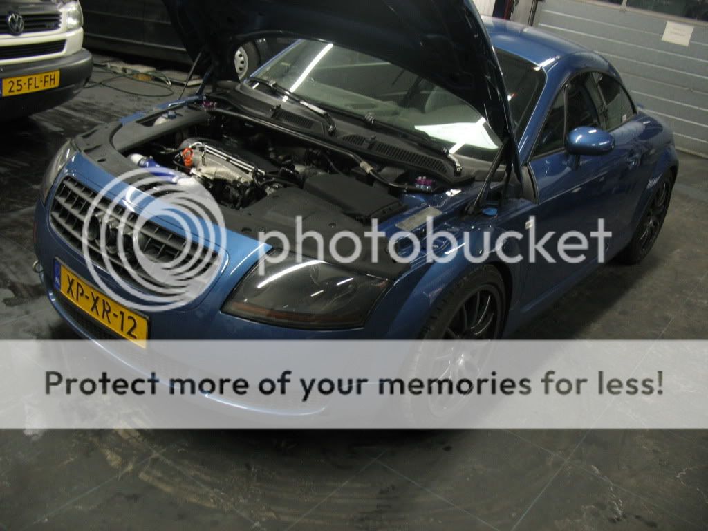

Bericht door jos_br » 28 feb 2012, 20:20

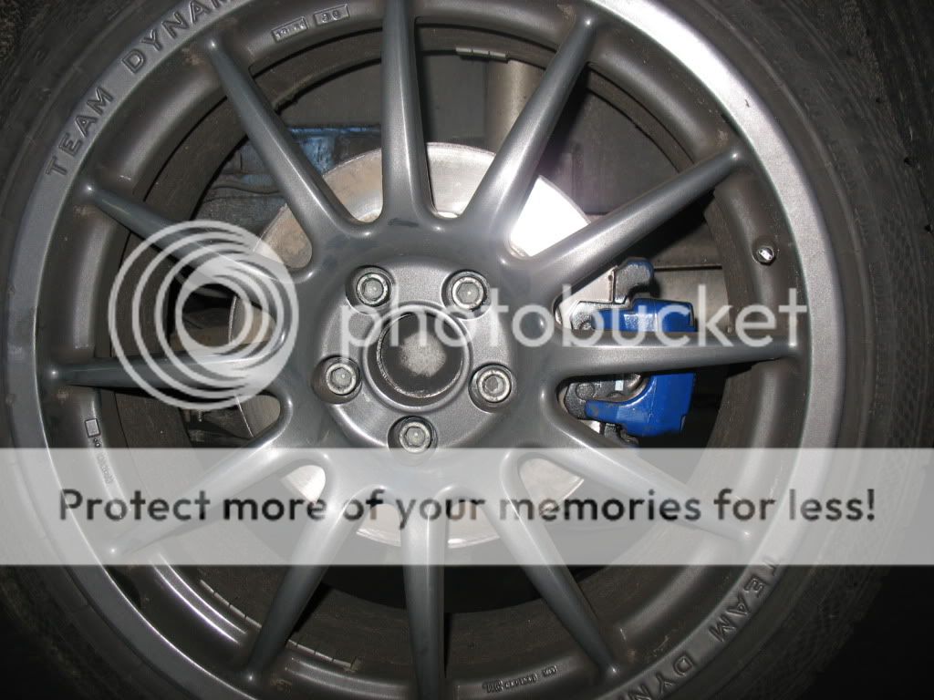

Auto loopt nu zeer fijn, hoewel een E46 M3 net een maatje te groot is (kon em echt niet bijhouden).....nu de puntjes op de i zetten, dus van 239mm naar 256mm, en dan naar 280mm schijven achter,

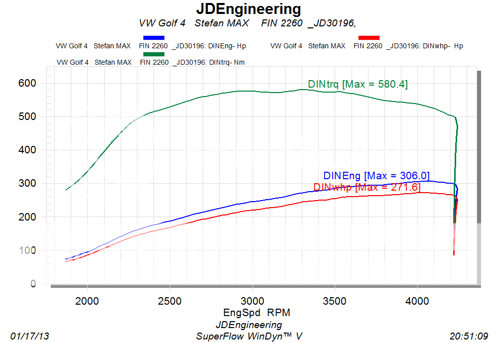

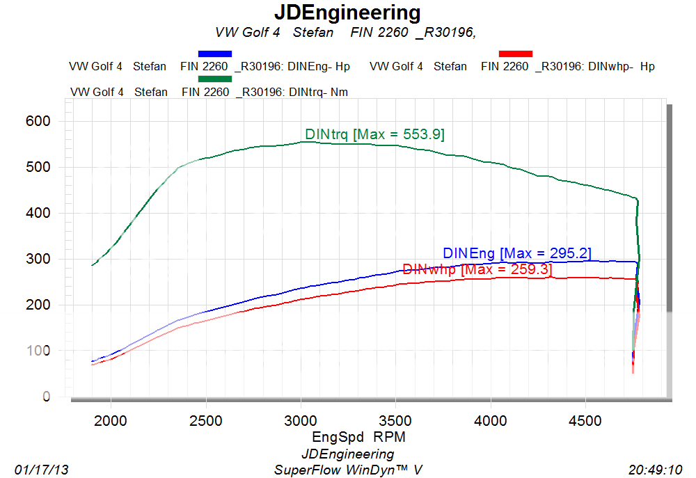

We hebben inmiddels nog zo'n soort motor gebouwd echter met een andere turbo en verstuivers. Deze zit in een Golf IV uit '99 en origineel 90pk....... :D
Hier wordt mee gereden en is iets terug gezet om de bak en het vliegwiel te sparen,
Dit kan ook, beide settings zonder rook,
Jos.

wow...dat zijn wel indrukwekkende cijfers Jos!

Érg mooie lijn en wát een vermogen! En dat allemaal uit een 2-liter?

Peric schreef:Érg mooie lijn en wát een vermogen! En dat allemaal uit een 2-liter?
:clap:
Yep, loopt nog rustig ook...
