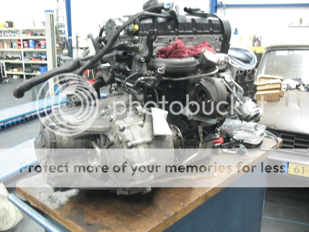

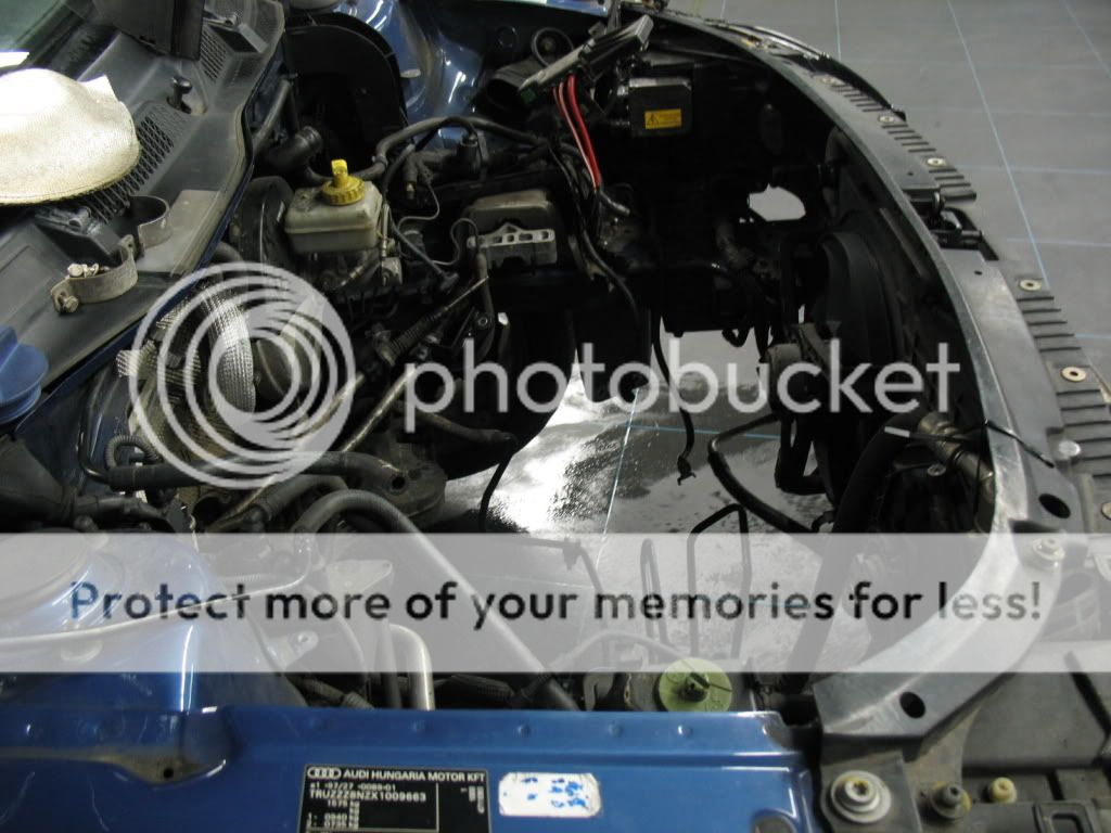

Zoals onderwerp al aangeeft ben ik bezig met het ombouwen van een Audi TT 1,8T naar een diesel. Het waarom is dat ik een bedrijfje heb dat gespecialiseerd is in VAG diesels en ik een motor wilde bouwen, maar later bedacht dat een ander type auto erom heen ook leuk kan zijn. De Audi TT is al een veel stijvere auto van zichzelf en het onderstel aan de voorkant al gelijk aan de Audi S3(draagarmen, stuurhuis). Daarbij is het de bedoeling dat het vermogen voor een "kleine" diesel toch behoorlijk moet worden. Gezien wat we tot nog gebouwd hebben moet 270pk en 490nm mogelijk zijn. Ook word onderstel en remmen niet vergeten.
Even wat foto's,
Het begin,

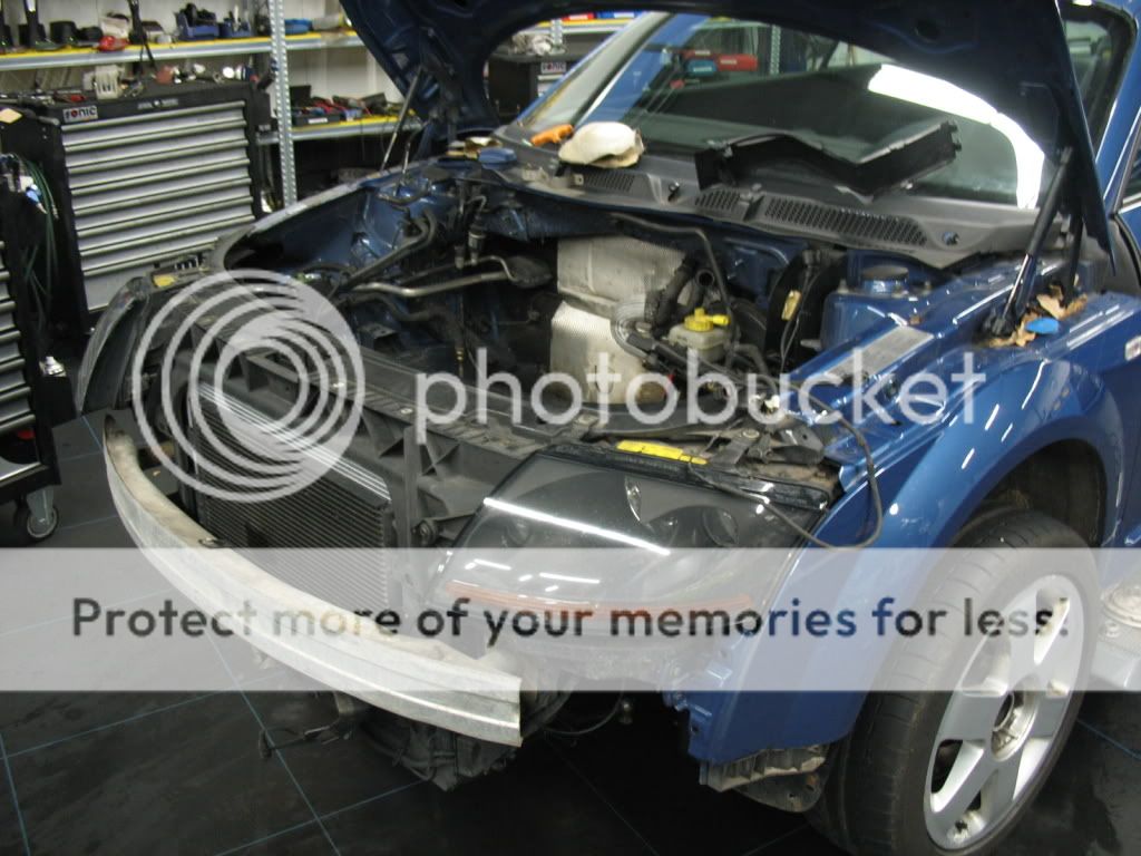

Motorruimte leeg.

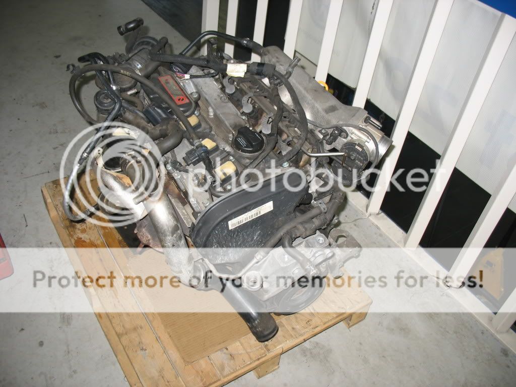

Oude motor,

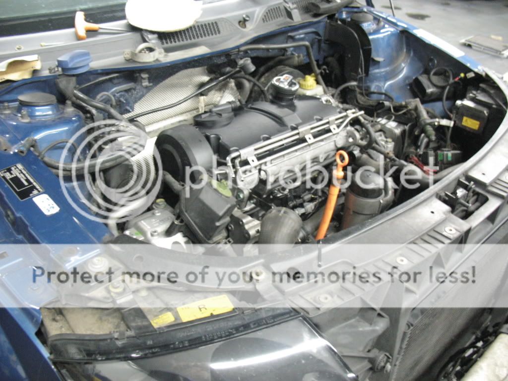

Nieuwe erin,

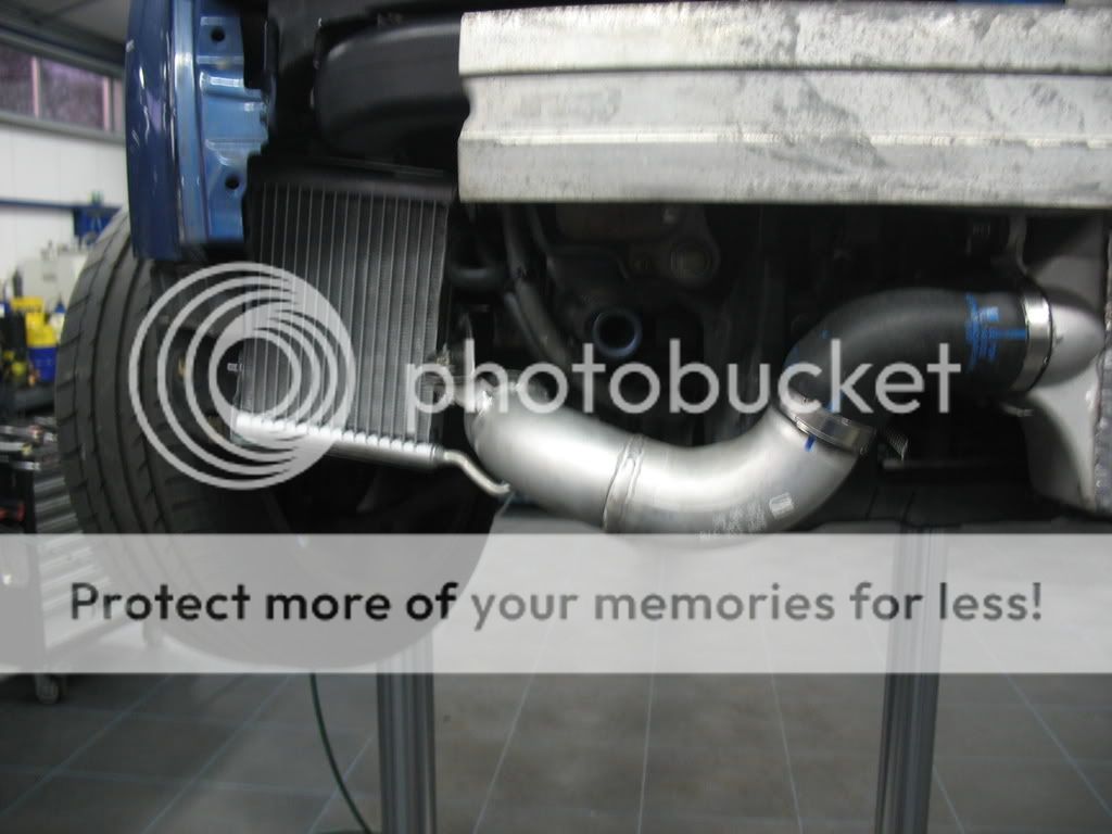

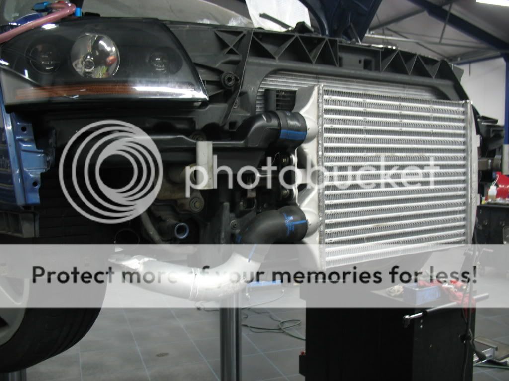

Vergrote intercooler van een Seat Ibiza Cupra D,

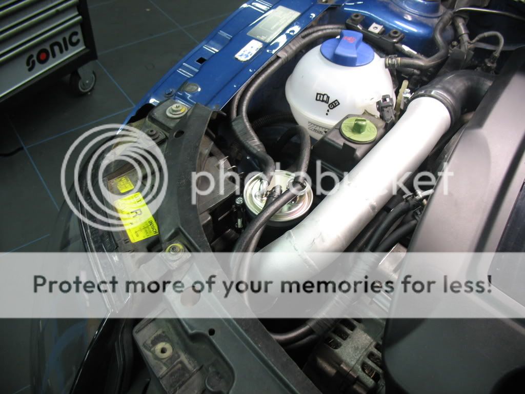

Brandstoffilter,
En brandstofkoeler,

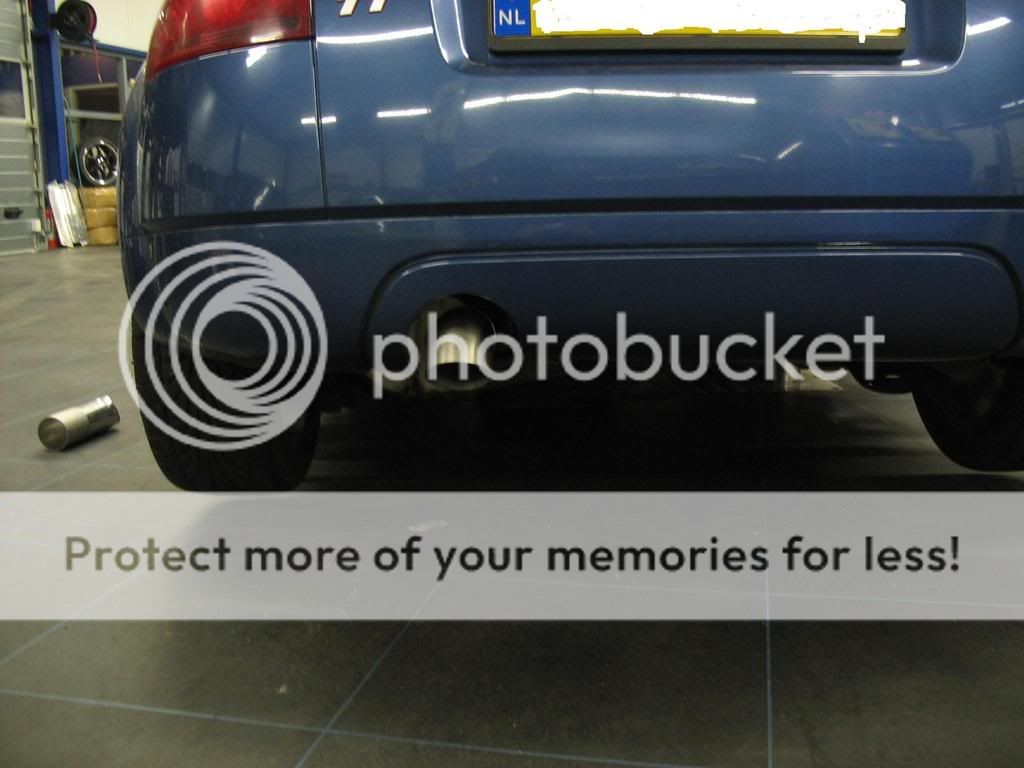

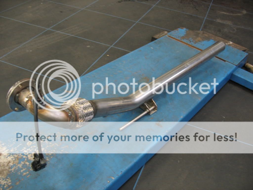

Moest ook een diesl uitlaat onder,

Hoezo 'moest' er een dieselpijp onder? Omdat het geen nieuw schoon type is oid?

Bedoelde dit met een knipoog, omdat de diesel in de Audi normaal ook zo'n naar beneden gerichte uitlaat heeft.
Verder is de uitlaat wel voorzien van andere, voor een diesel geschikte dempers. Deze komt van Miltek sport.

zal nog even wat foto's van de bouw van de motor plaatsen.

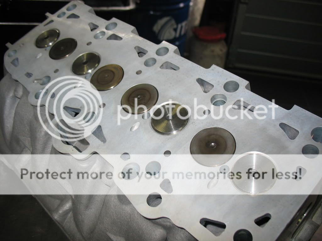

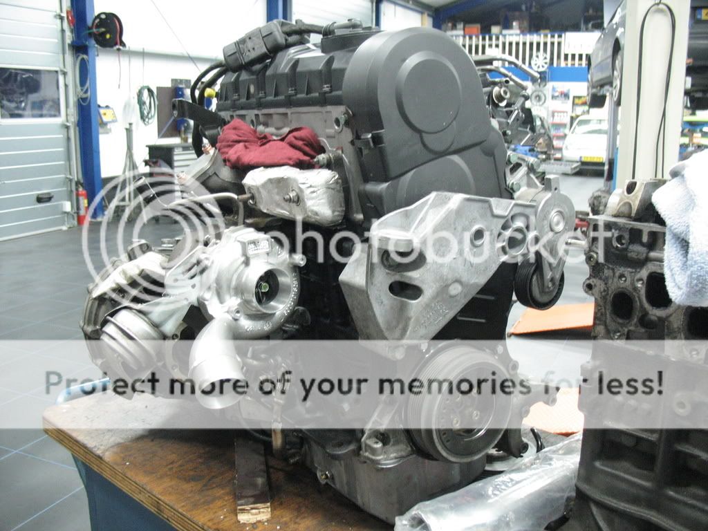

Nog wat foto's van de motor,

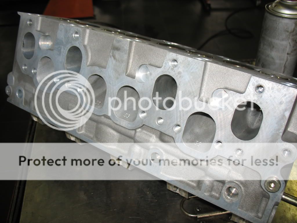

Gemoficeerde kop, geflowed en grotere kleppen,

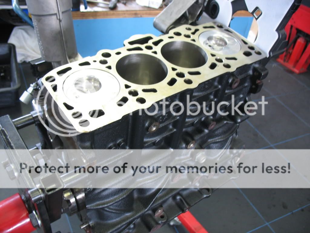

Motor geboord naar 2,0L,

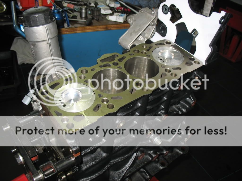

Motor opgebouwd met aangepaste turbo en 6-bak,
Jos.

indobesar schreef:Jos, in hoeverre is het tunen van een diesel(TDI) motor anders een benzine(1.8VT)?
De diesel is wat vergevingsgezinder dan een turbo(benzine)motor. Inspuitmoment word anders bepaald(geen ontsteking). Verder zit je met een beperkt toerenbereik aangezien boven de 4200tpm de diesel langamer verbrand, dus moet het vermogen dan volledig aanwezig zijn. Ik wil hem door laten trekken tot 4800tpm. Deze motor is ook voor mij compleet nieuw dus heb ik er een uitlaattemp.sensor in en een breedbandlamdasensor,
Verder dus de intercooler, brandstofkoeler(belangrijk bij een pomverstuiver), aangepaste turbo en race verstuivers(uit Italie). Verder is de kop in eigen beheer ontwikkeld, getekend door Hans Troll,

Filter is verandert, tank levert geen problemen en met de pomp gaan experimenteren aangezien deze een hogere druk genereerd. De diesel is wel alledaags te gebruiken en zeker met mijn rijstijl (zware rechtervoet) heb je een aangenamer verbuik. Met benzineauto's haal ik de 1;10 niet in ieder geval. Zelfs de caddy haalt met een lompe rijstijl 1;14.........deze heeft een cw waarde van een telefooncel. Ook is het fijn wanneer de motor 3000tpm draait en je dan 170km/u rijd. Het koppel is in ieder geval verslavend.
