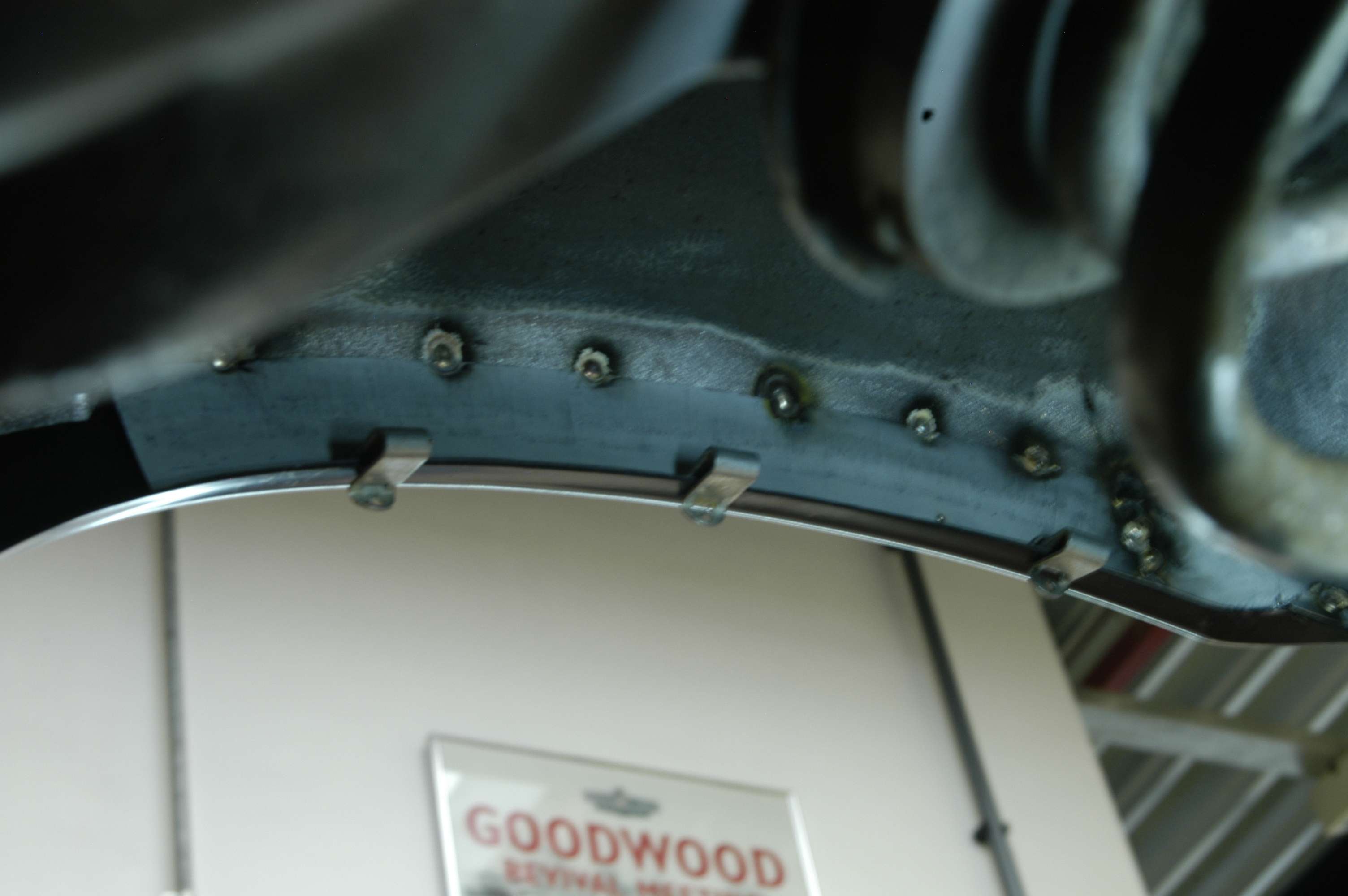

Vandaag weer op ziekenbezoek geweest en de slotplaat, veerschotels (spuuglelijke @*#% sjonnie veerpootbrug is er meteen EINDELIJK af, kan de zo goed als nieuwe OEM inlaatkap tenminste geplaatst worden
) plus de aangrenzende randen hebben een prachtig glanzend nieuw lakje er op, de bodem en ruimtes achter de voorschermen zijn tegen roest behandeld, diverse plekken aan de rechterkant staan in de primer en de vulhals opening is "under construction".
Maandag terug voor foto's!

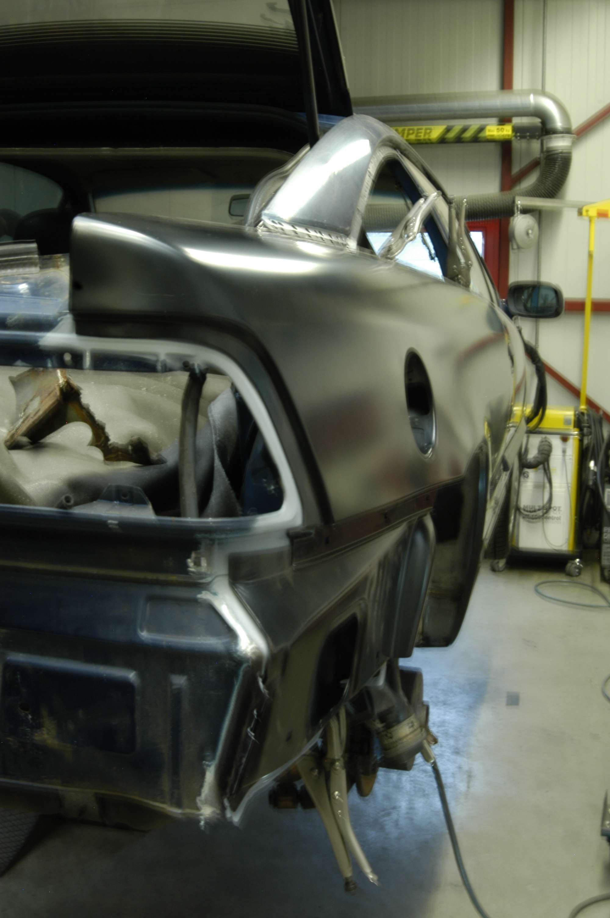

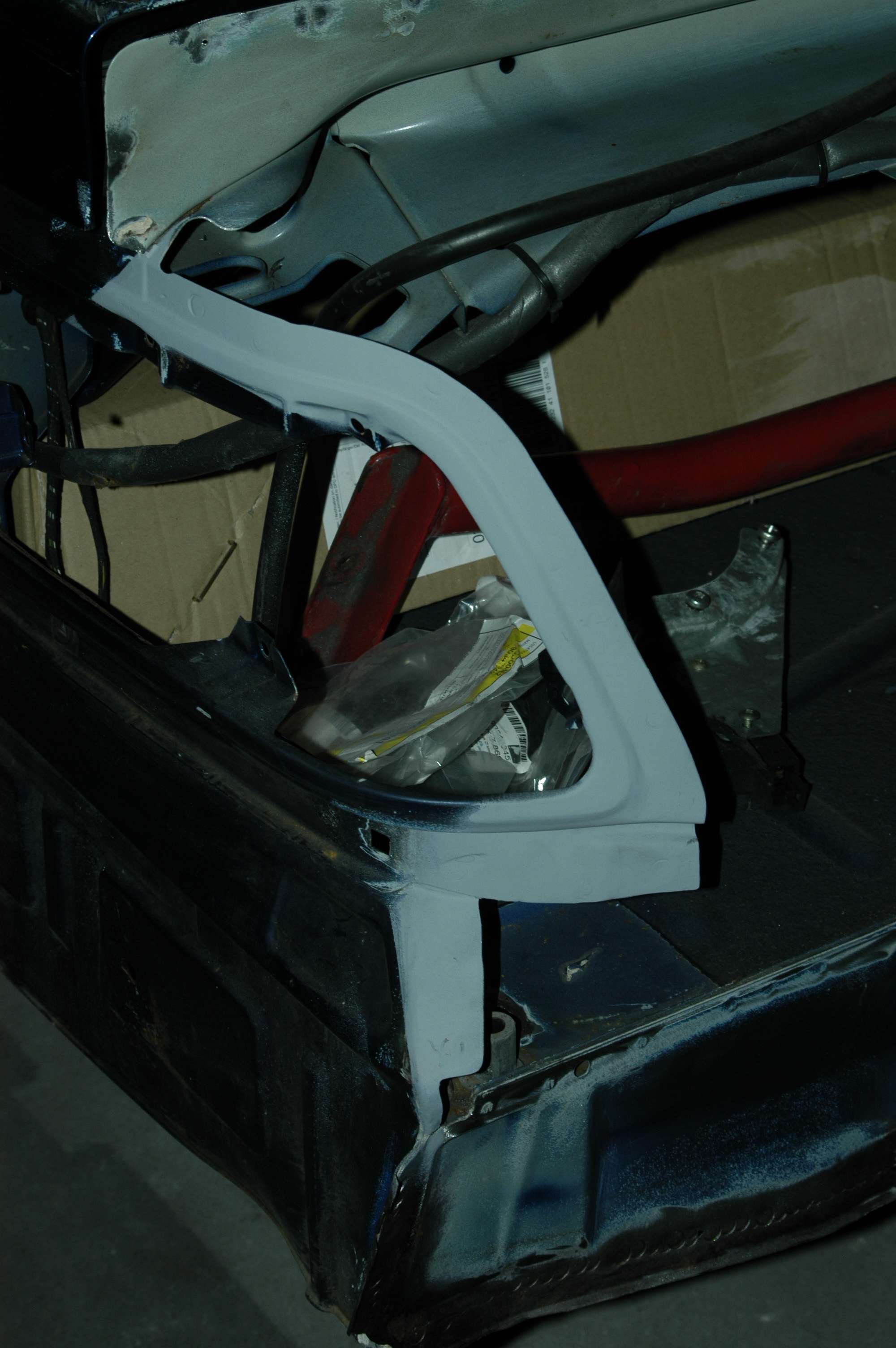

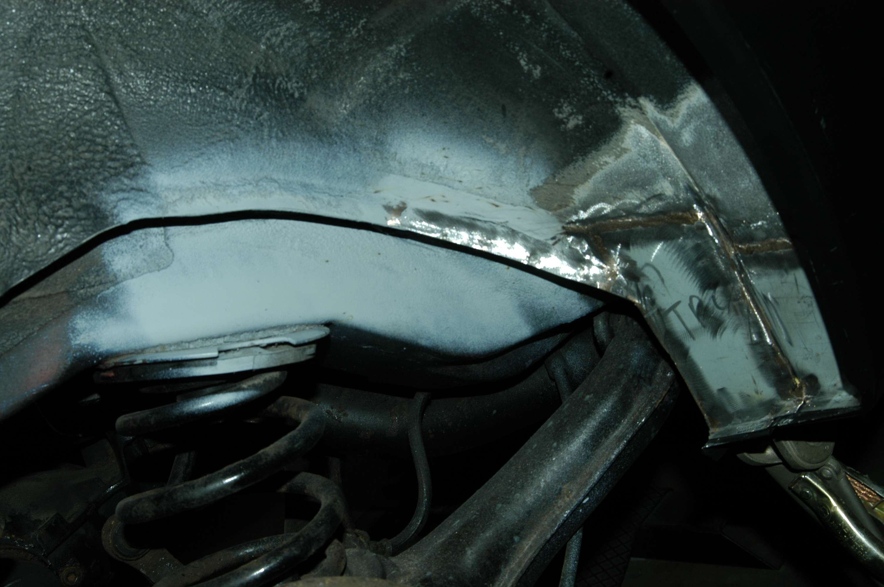

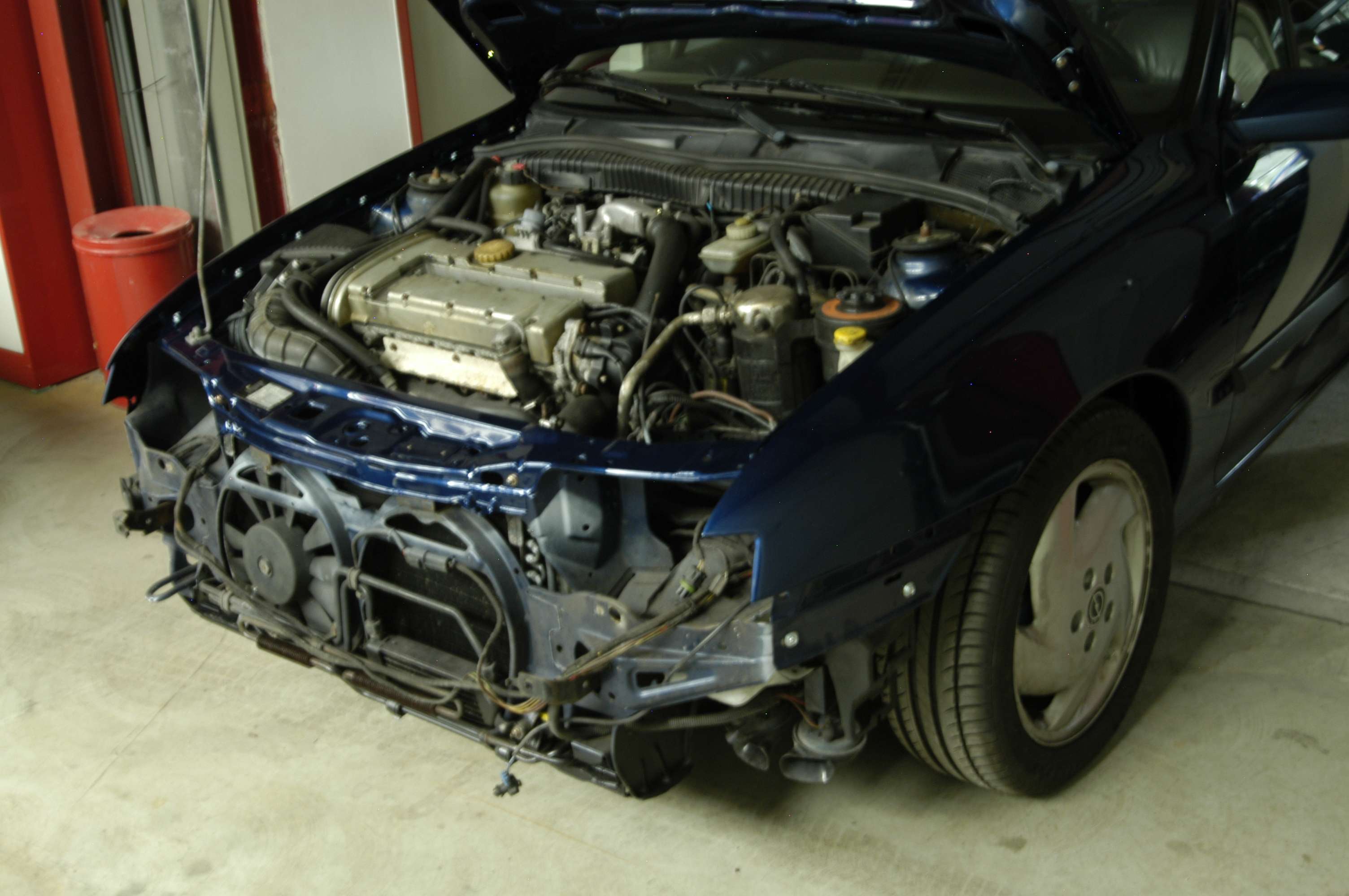

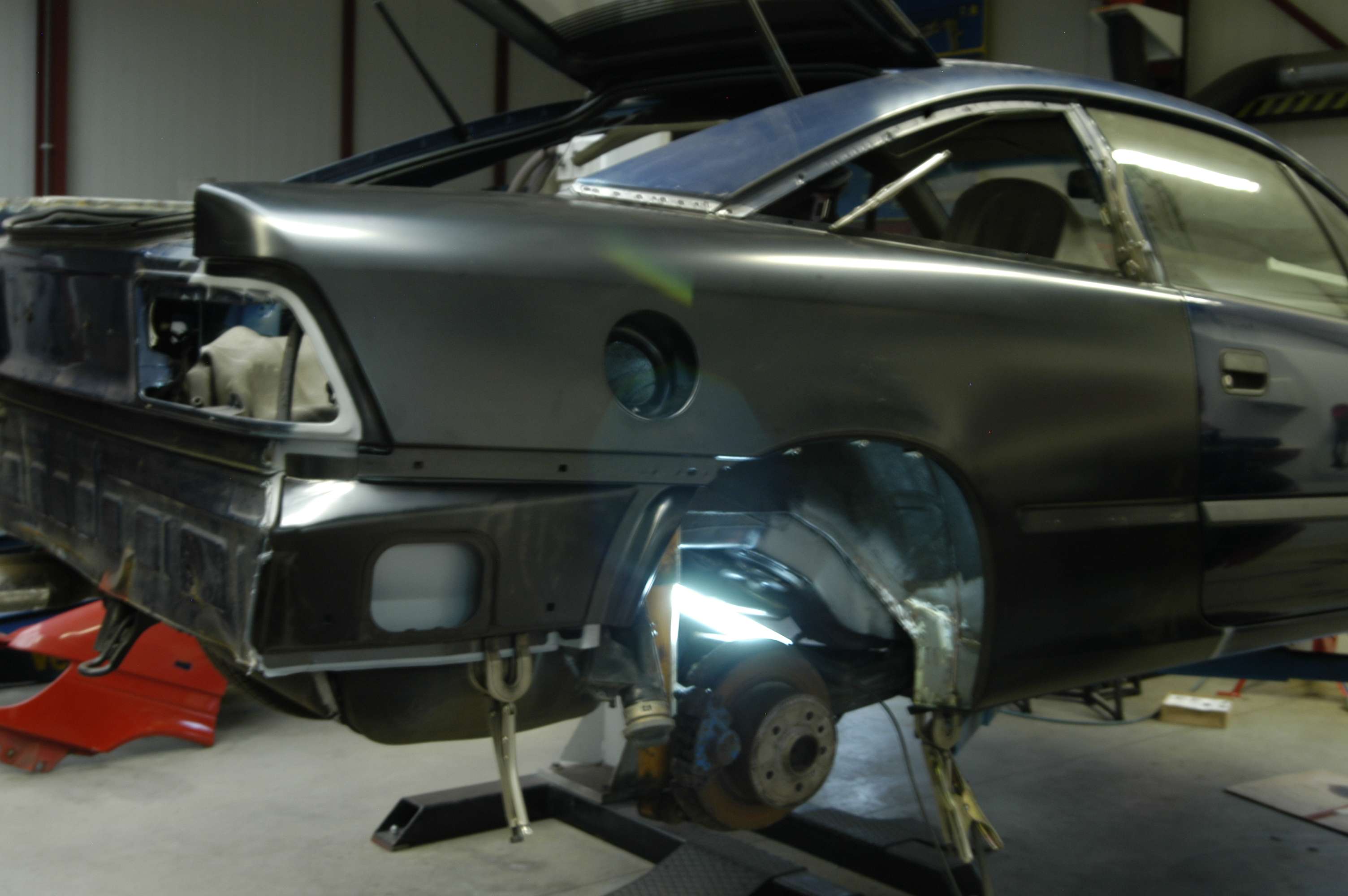

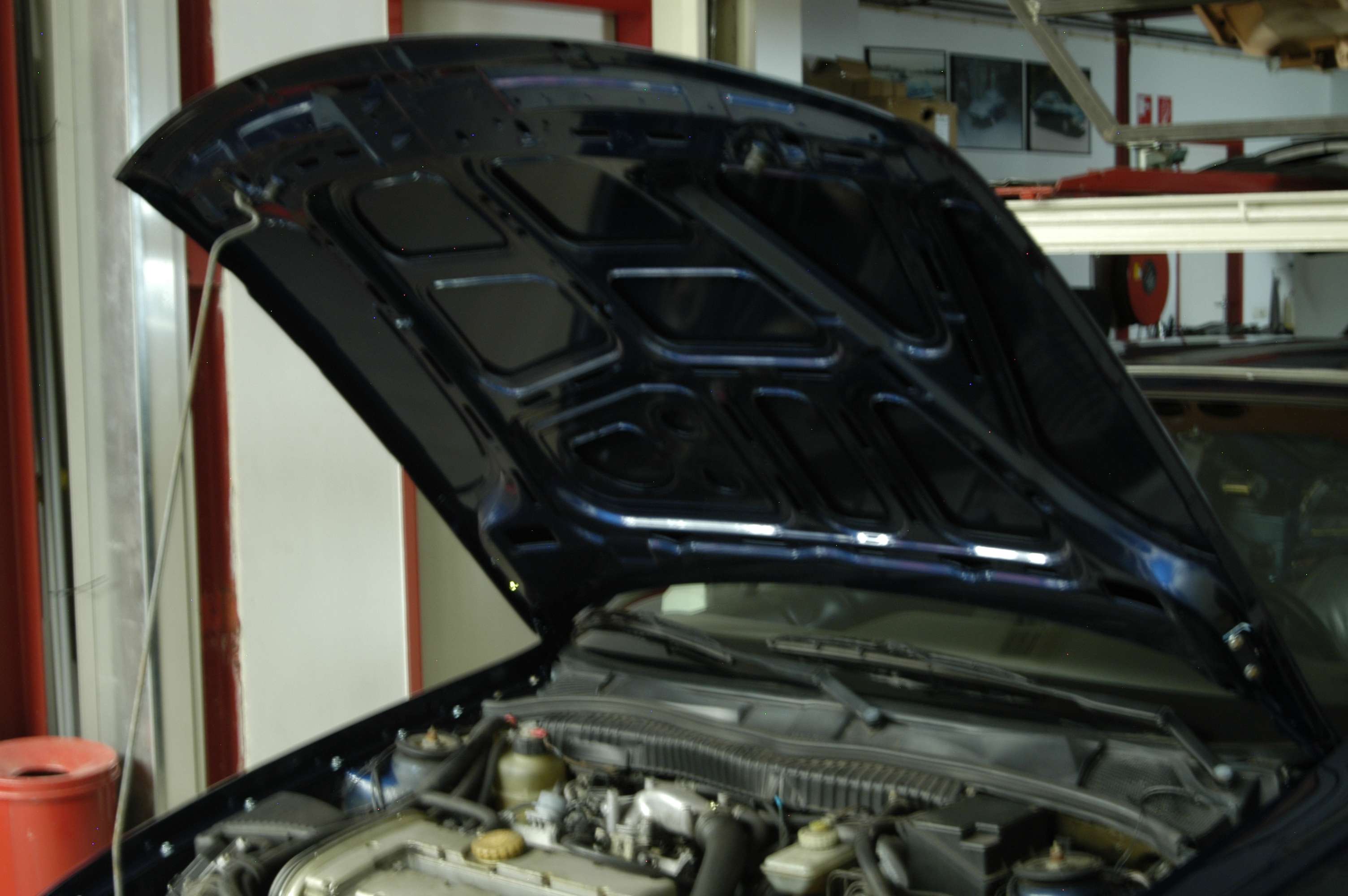

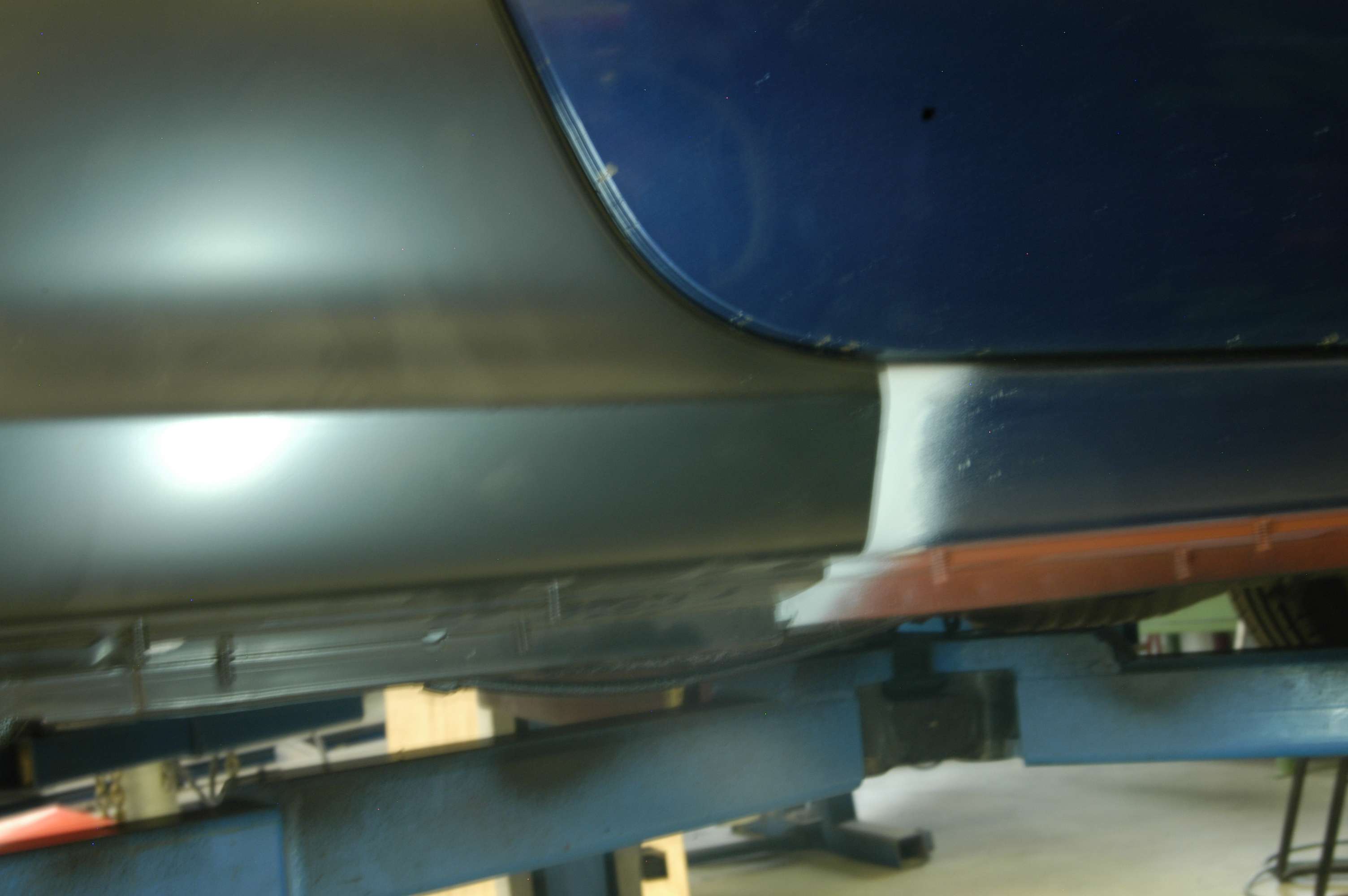

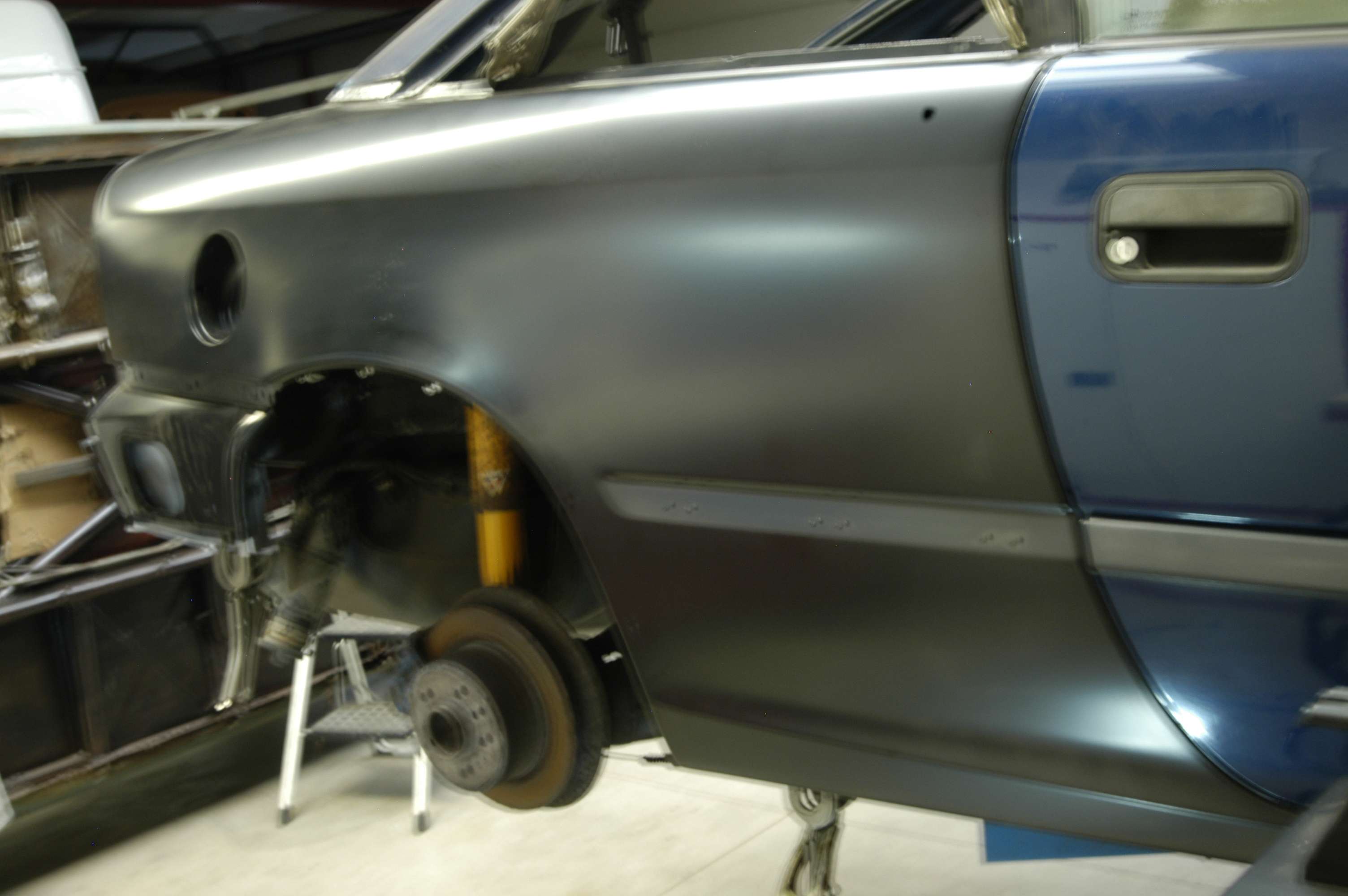

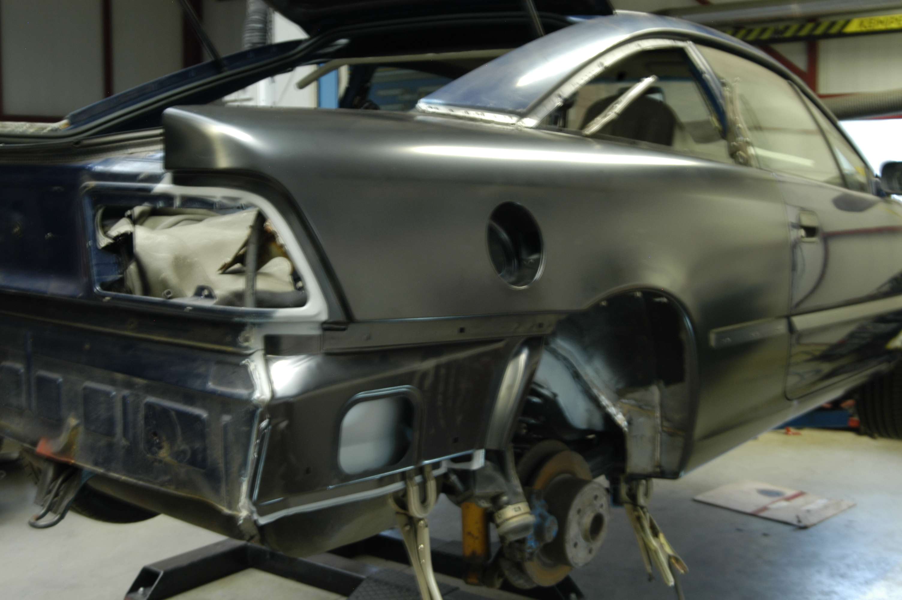

Als afsluiter voor deze kerst hierbij de laatste updates per vanmiddag, met een beetje mazzel zit het scherm voor oudjaarsdag permanent op de auto
De hele hoek
Onder zoals het begint, boven zoals het op de auto gaat komen
Het begint er weer bijna als een auto uit te zien
Dit is nog proefpassen omdat de herstelde wielrand eerst afgelast moet worden.
De hele hoek

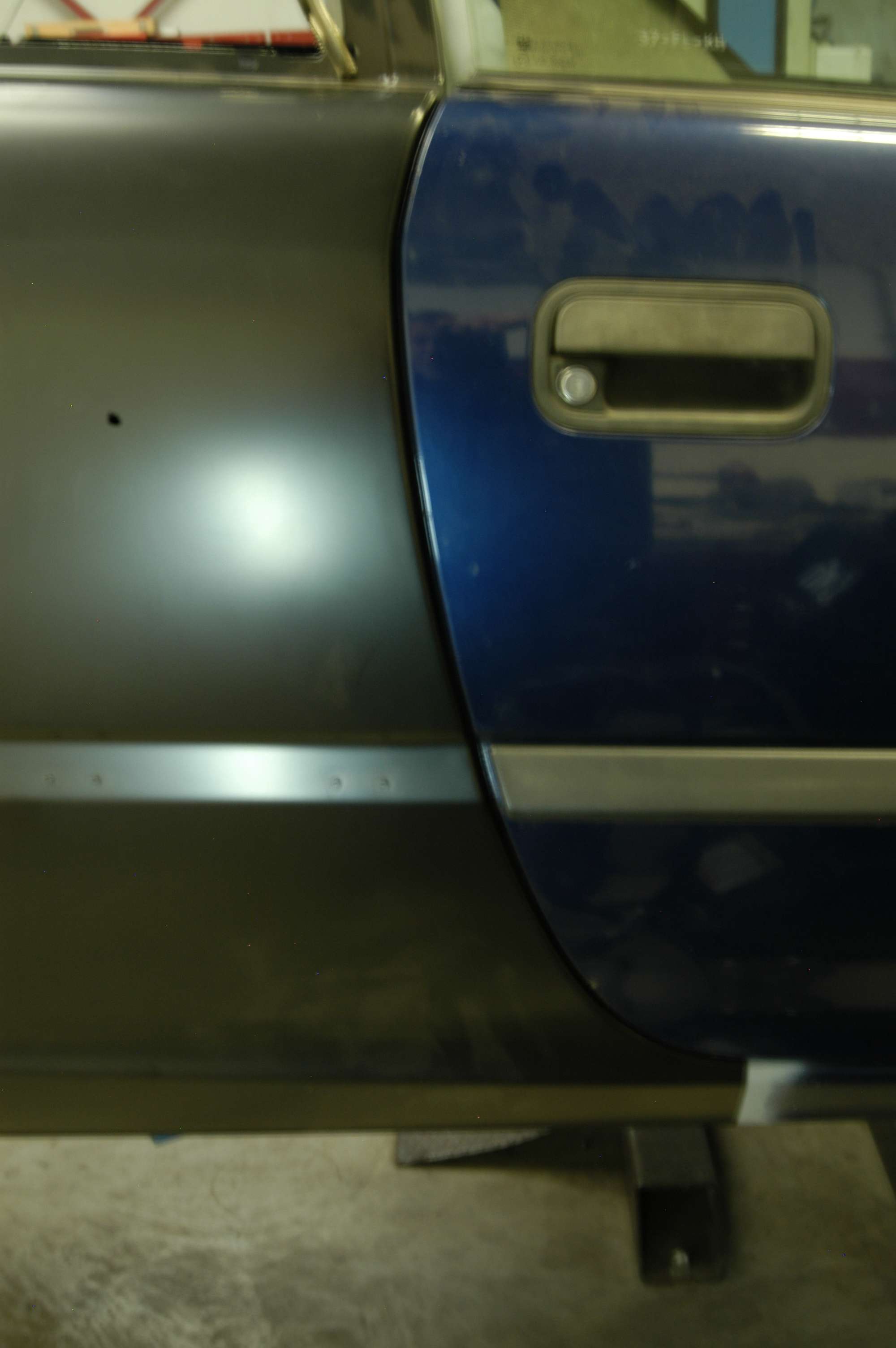

Maar ziet er weer goed uit! Ook mooi om te zien dat je die lijn bij de deur zo mooi probeert te krijgen!

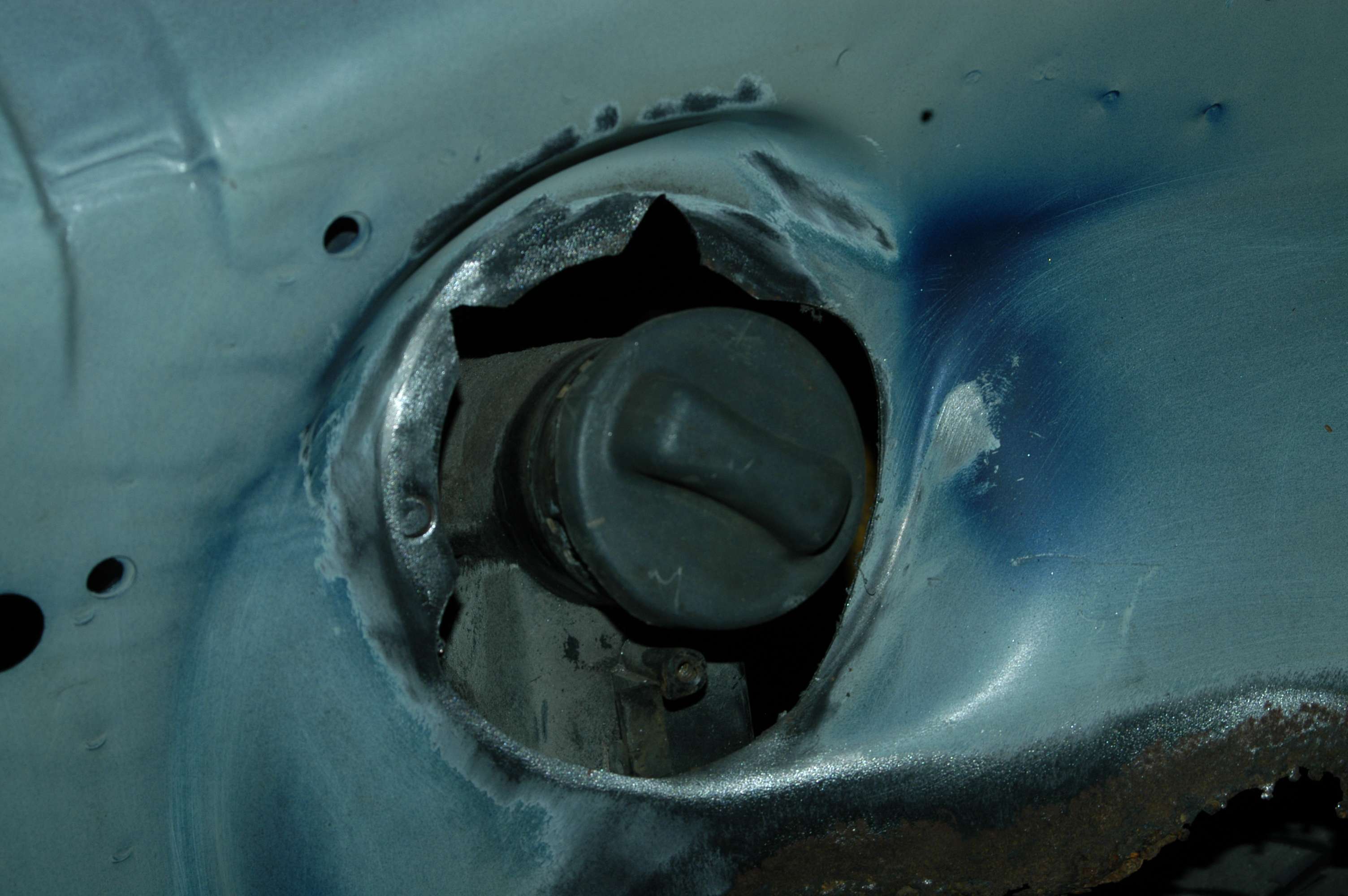

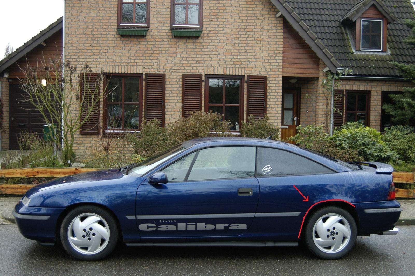

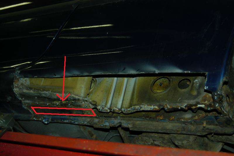

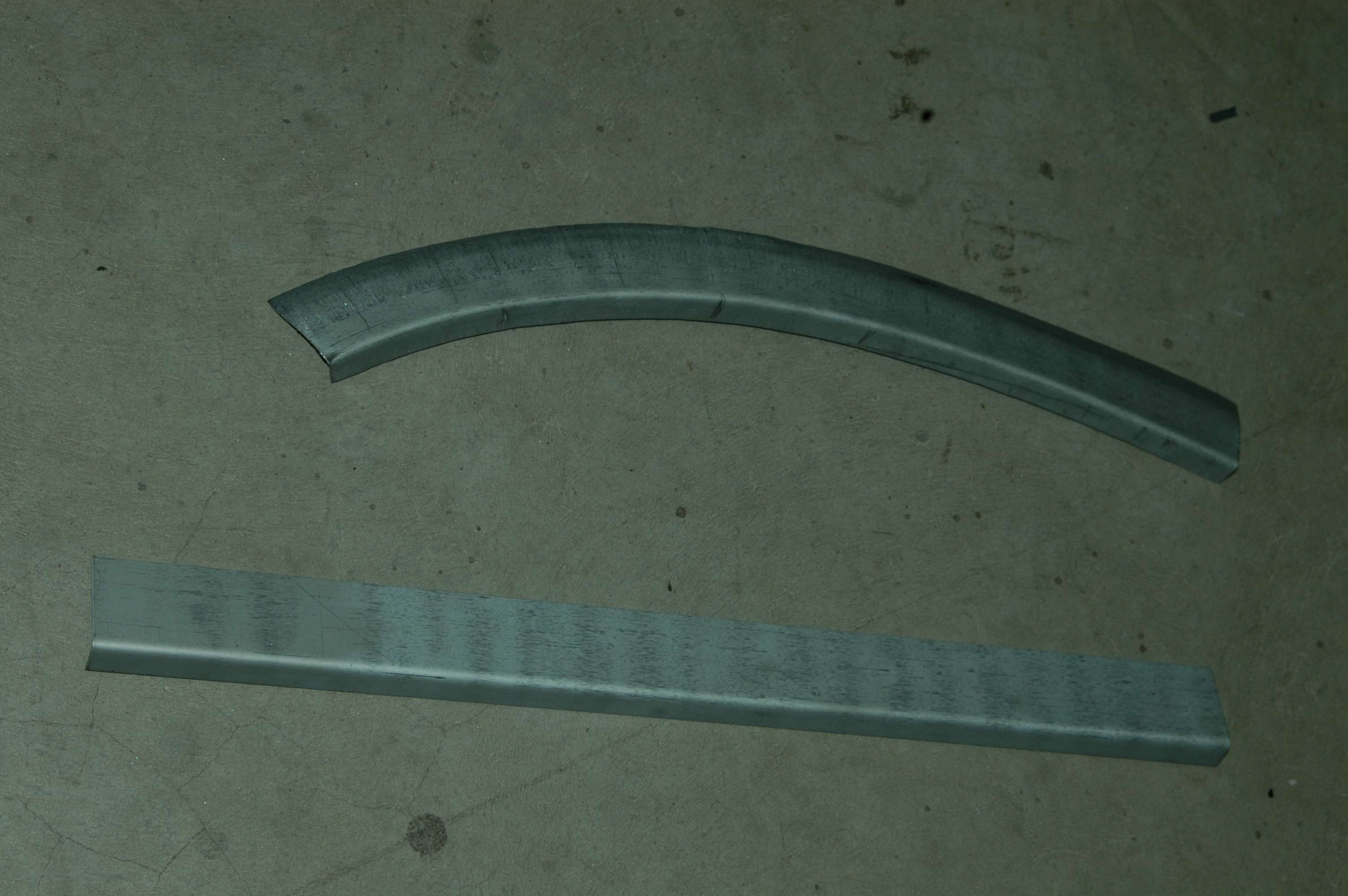

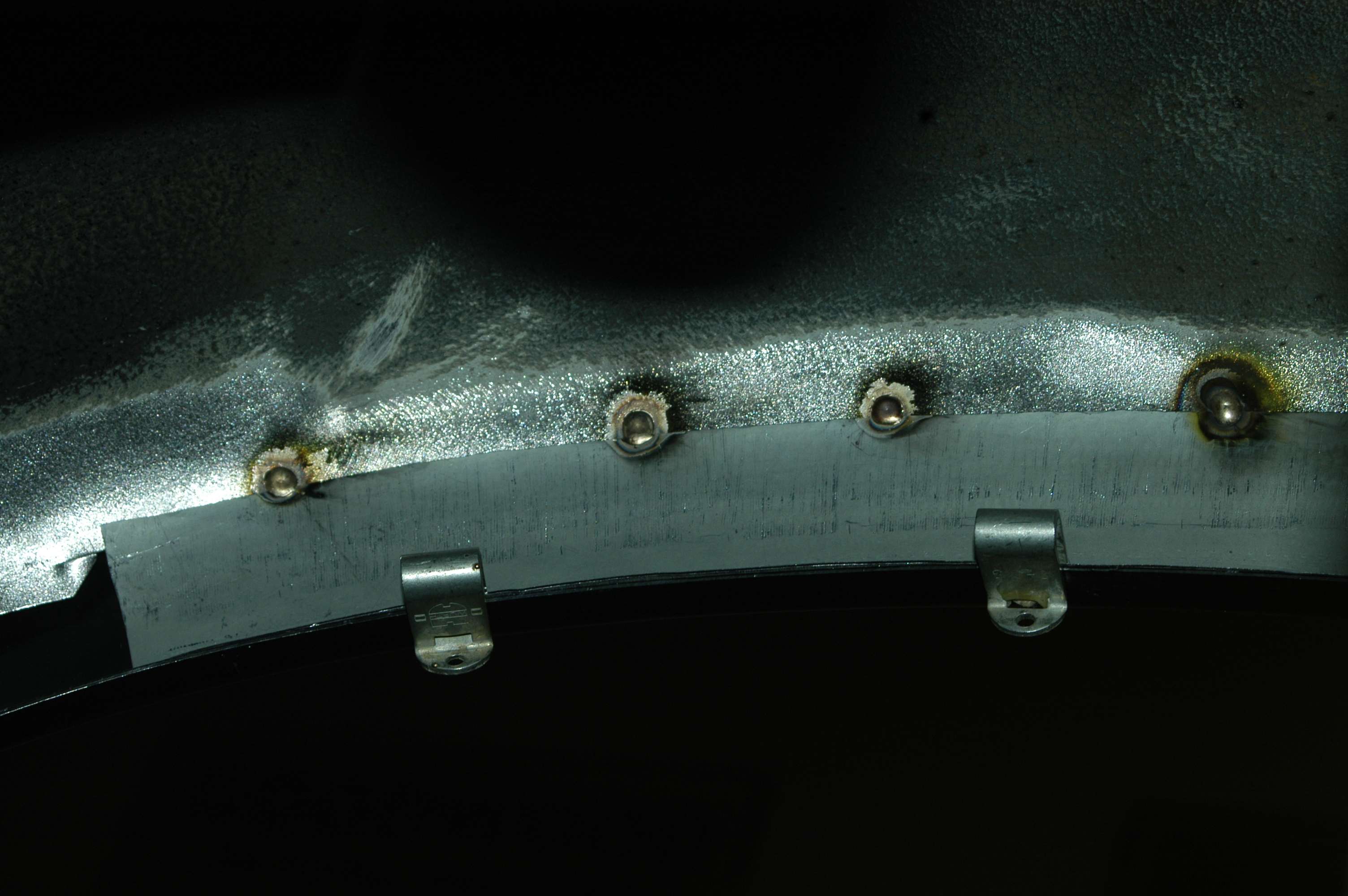

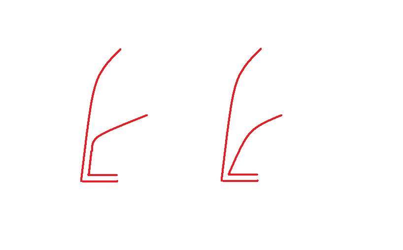

Een korte uitleg waarom en waar Calibra's altijd gaan rotten:
Opel heeft een paar knap stomme foutjes in het ontwerp gemaakt. Onderaan de dorpel zit een plek waar 2 delen elkaar overlappen, hier gaat onvermijdelijk vocht of rotzooi tussen zitten met rotterij als gevolg en daarom is dit stuk zover mogelijk weg geslepen.
Dan de wielkuiprand zelf, deze zit op de met een rode lijn aangegeven plek tegen het achterscherm aan gepuntlast (klein horizontaal randje) en Opel schijnt hier een leuke vocht aantrekkende vilt tape tussen de flensnaden aangebracht te hebben. Als een vorige eigenaar dan ook nog de wielranden omvouwt zonder deze te behandelen is het natuurlijk lekker prijs!
Daarnaast zit de wielkuip nog in verticale richting tegen het buitenscherm aan voor ongeveer 3 centimeter en zoals je in sommige foto's kunt zien heeft dit een mooie bijdrage geleverd.
Bovenstaande uitleg zichtbaar gemaakt met een simpele ms paint tekening zonder gevouwen rand. Links de situatie zoals het uit de fabriek komt, rechts de oplossing die momenteel onder constructie is en ervoor moet gaan zorgen dat, uiteraard in combinatie met een goede wax behandeling, hier geen ellende meer voor moet gaan komen.
Als laatste de plek in de wielkast waar een soort plastic kapje geklikt zit, geen idee waarom ze dit zo gemaakt hebben maar hier gaat nogal veel zand en bagger achter zitten met als gevolg dat het hersteld moet worden zoals in voorgaande foto's te zien is.
