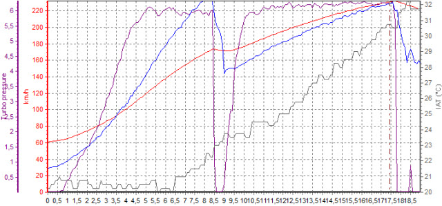

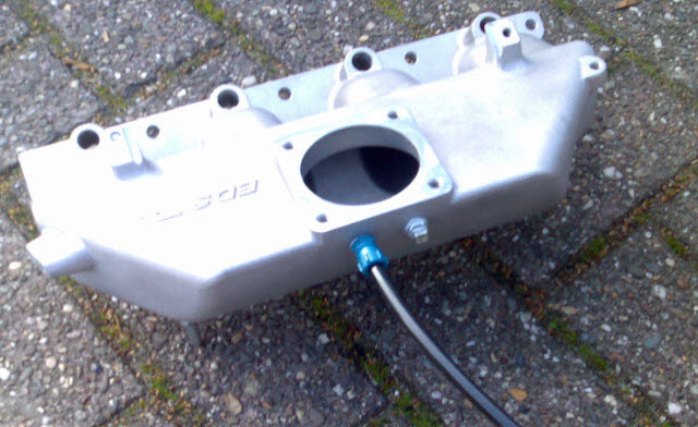

De auto reageert fysiek op het vermogen, je voelt 'm zoeken naar grip, ook in 3e versnelling heb ik het gevoel dat het LSD moet ingrijpen. De 62mm gasklep en spruitstuk mogen blijven.
180-230 in IV met oude spruitstuk: 10,36s
180-230 in IV met nieuwe spruitstuk: 6,86s
Doel is is wat beter beschreven nu: "om de 'Spexige' maar eens boven de 500pk/ton te krijgen". Dat kan door gewicht- en/of motortuning. Lijkt me een redelijke en haalbare doelstelling voor deze winter.
Gewicht.
Ik zat al onder de 900kilo en er kan deze winter zeker 30kilo af:
- Spruitstuk (al gedaan) -2.5kg. (Zou evt. nog1.6kg af kunnen met CF spruitstuk)

- Nippeltje plugje.jpg (77.39 KiB) 2081 keer bekeken
- TB's.jpg (36.22 KiB) 2081 keer bekeken

Heb het turbo-druk wijzertje weer aan de praat gekregen, heeft het bijna een jaar niet gedaan, was een los draadje
De druksensor loopt nu nog van 0-2.5bar. Die wordt vervangen door een sensor van -1 tot +2 bar zodat ik ook kan zien wat er in het onderdruk-gebied gebeurt.
Turbodruk in grafiekje en op kleine wijzerplaatje in filmpje loopt van 0 tot 1,62bar (6,5volt op 0-2,5 sensor met output in 10V range).
FYI, 0-100 (niet op dit filmpje) nu in ongeveer 3,8sec. (een keer zelfs 3,66 op de Vbox gezien). Na de remap nog maar eens meten.
In grafiekje is rood-snelheid, blauw-RPM, paars-Turbodruk en grijs-IAT (IntakeAirTemperature)
Je ziet het rode lijntje stijler worden naarmate de turbodruk oploopt (is een tukje grafiek waar ik de vrachtwagen voorbij rij).
