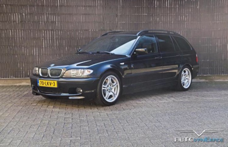

Bericht door Martijn_bmw » 28 mar 2016, 09:16
Dat zijn zeker hele mooie voor facelift ja!
Maar dan eigenlijk wel met M-pakketje:
Re: BMW E46 330i Touring [Zomerwielen...]
Bericht door Tim N » 28 mar 2016, 18:45
Styling 72 graag op een e46 met m-pakket :wink: Zoveel mensen zoveel wensen.
Maar zonder M pakket ziet het er zo erg mooi uit Knot.
