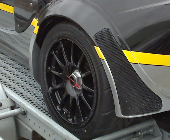

Nog een paar plaatjes.
Centre-lock wielen17x9 met 048's (links)
Achterwielophanging, 2.8cm naar voren geplaatst

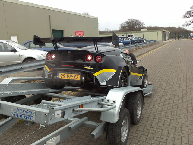

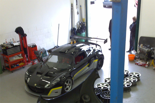

Re: Exige met Speedster kern
Bericht door Herman Gast » 27 feb 2009, 21:22
frank de jonge schreef:Gaaf Herman!!!!
Nu snel wat meer pics en vids van die bolide :banaan:
Paar plaatjes ...
Af 3.jpg (99.14 KiB) 2145 keer bekeken
Af 2.jpg (122.31 KiB) 2144 keer bekeken
Af 1.jpg (73.57 KiB) 2144 keer bekeken
Laatst gewijzigd door Herman Gast op 27 feb 2009, 21:27, 1 keer totaal gewijzigd.
