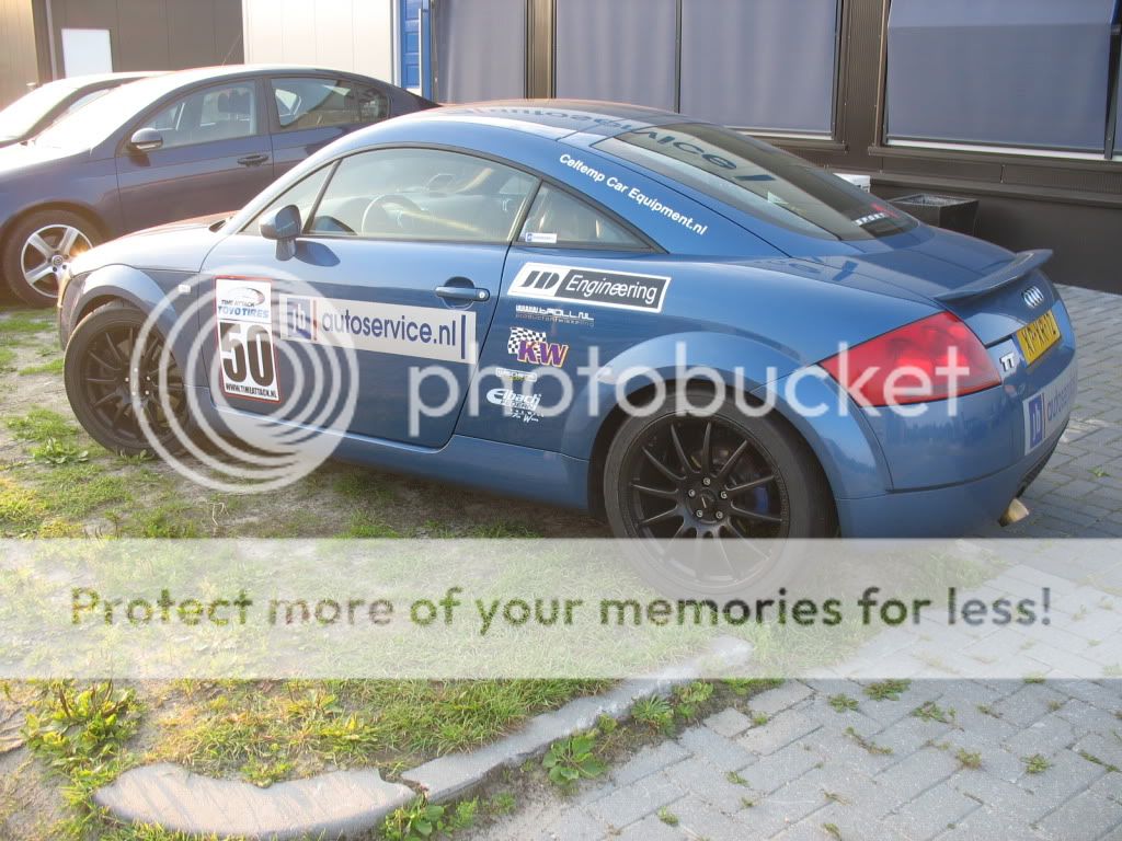

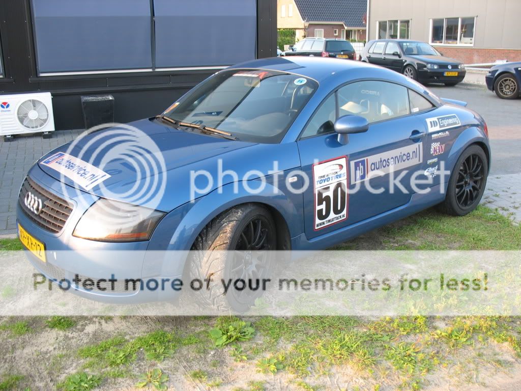

Bericht door jos_br » 07 aug 2009, 20:29
Paar sfeerfoto's...........,
Jos.
Berichten: 11020
Re: Mijn Audi TT 1,8T ombouw naar(1.9)2.0TDI.......
Bericht door Joy » 07 aug 2009, 20:58
:thumbup: ziet er goed uit. Wat heb je nu voor remmen ?

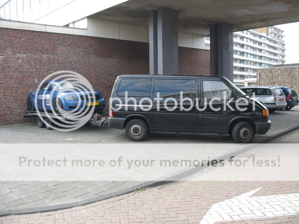

Bericht door MartijnGizmo » 02 sep 2009, 09:45
Mooi gezicht dit:
(foto van Knot/Nienke)
