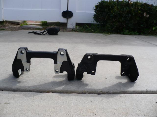

en ik wilde gaan kijken of ik de klauwen/brackets van de standaard CSL pas kan maken,
moet je dan iets vanaf frezen dacht ik, 5.5mm ofzo totaal van de bracket ofzo? maja vind maar eens losse brackets voor een leuk prijsje.
hieronder bv de M3 CSL bracket vs gewone M3 E46, zoals te zien is de CSL hoger ivn grotere schijven>>

hm, die 850csi (E34 M5 special) passen wel in theorie, ook al gebruiken die 32mm schijven ipv 28mm, maar wat niet wil zijn die remblokjes daarvan,
die zijn dan veels te hoog zo te zien toen ik de gegevens erbij pakte voor op de 345csl schijven...
dus die worden het ook niet, of je moet redelijk wat van de onderkant van die blokjes afslijpen, dus toch niet zo ideaal allemaal.
