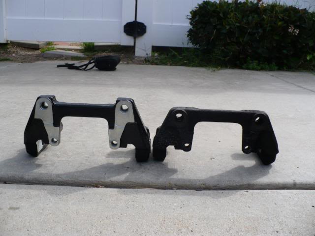

en ik wilde gaan kijken of ik de klauwen/brackets van de standaard CSL pas kan maken,
moet je dan iets vanaf frezen dacht ik, 5.5mm ofzo totaal van de bracket ofzo? maja vind maar eens losse brackets voor een leuk prijsje.

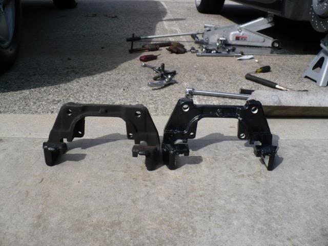

hieronder bv de M3 CSL bracket vs gewone M3 E46, zoals te zien is de CSL hoger ivn grotere schijven>>
hm, die 850csi (E34 M5 special) passen wel in theorie, ook al gebruiken die 32mm schijven ipv 28mm, maar wat niet wil zijn die remblokjes daarvan,
die zijn dan veels te hoog zo te zien toen ik de gegevens erbij pakte voor op de 345csl schijven...
dus die worden het ook niet, of je moet redelijk wat van de onderkant van die blokjes afslijpen, dus toch niet zo ideaal allemaal.

en dan later verkoop,
ik kan als ik het weg wil doen, omdat ik de 345x28mm set gebruik, de 325 schijven beter nieuw en ongebruikt laten ivm met verkoop oid.
Zou het wel als BBK kunnen verkopen, moet ik alleen de bracket/houder van de klauw wat aanpassen,
maar dat is opzich niet zo moeilijk, met deze set-up en heb je verder een leuke "OEM" set waar je gemakkelijk veel voor kan kopen en goed remt en
bovendien best goed lijkt met die grof uitvallende klauwen, maar die wel onder/achter de meeste wielen passen zonder spacers (neemt weinig ruimte in)
en zijn net iets lichter nog dan de gietijzeren klauwen die deze auto's vaak hebben, win win ;--)
Het zou dan bv passen op de E30 M3 en M3 E46 en M3 E36 3.2 en de Z3M
voorbeeld van gewicht, die vrij forse
--1M klauwen incl bracket wegen 5.18kg
--M3 E46 = 5.32kg
--M3 CSL = 5.61kg
--Z3M & M3 E36 3.2 zijn wel heel iets lichter= 4.79kg
maar staan een stuk minder mooi, zie foto met voorbeeld standaard Z3M vs 1M/M3V8 met 325x28 M3 E46.
hieronder een overzicht van alle in ongeveer de evenredige grote aan elkaar geplat, van boven naar beneden de E46 CSL 345 met de Brembo 4-piston, dan de 1M remklauwen met de 325mm M3 e46 schijven en daaronder de standaard Z3M en E36 M3 (3.2) set-up :mrgreen:
Overzicht van 345mm to 325mm to 315mm op Z3-M.JPG (57.47 KiB) 5613 keer bekeken

Dat ziet er een stuk beter uit dan OEM. Ben wel benieuwd naar de rem-ervaringen straks :clap:
Berichten: 22659
Re: Klussen aan je auto, wat heb jij onlangs gedaan?
Bericht door Niels » 26 mei 2013, 22:39
Dus E9x klauwen met E46 M3 schijven past plug&play op de Z3-M? Dat heb je mooi uitgevogeld :D

Bericht door GTRene » 26 mei 2013, 23:15
Niels schreef:Dus E9x klauwen met E46 M3 schijven past plug&play op de Z3-M? Dat heb je mooi uitgevogeld :D
Niet helemaal, zo is bv de hart afstand van het montage punten te groot, de rest geheim van de smid :mrgreen: maar relatief eenvoudig if you know what and how, daarna past het eigenlijk perfect.
Daarna wordt het idd plug and play, dan geen extra brackets oid nodig, had het voor de foto nog gewoon met 1 bout vast en wat uit-gemeten en gepast en nogmaals gecheckt.
Het past na de werkzaamheden zo mooi en gewoon achter de bestaande velgen en nog ruimte over, bovendien zijn die grove/grote klauwen nog lichter dan die M3 klauwen :D
Dan de mooi passende grotere 2-delige M3 E46 schijven met gaten kaas, voor de looks ook nog een stuk leuker. :ongeveer als:
