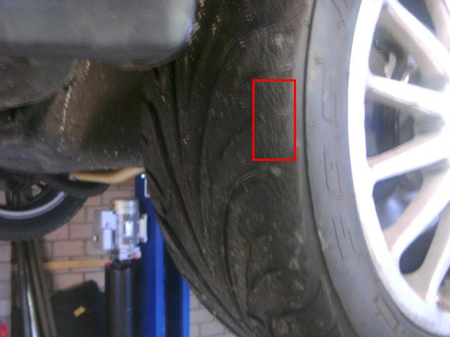

Mark, Jesper,
Tevreden met de band?
Ik rij ook regelmatig op circuit Zolder en voorheen altijd met straatbanden eronder. Nu een flink stukje meer grip
. Buitenrand van de band slijt veel sneller dan het loopvlak, wel 0% camber, waarschijnlijk meer negatief nodig.
Nu met de Federals hopt de auto een beetje naar buiten als je op de grens rijdt in snelle bochten in plaats van glijden, zoals bianchi in Zolder (laatste van de 3 rechter bochten na start finish). Ik las ook dat jullie auto verlaagd is en dus ook wat meer negatief camber heeft, daarom ook benieuwd hoe de band jullie bevalt.

- slijtage band.JPG (67.51 KiB) 2793 keer bekeken

We hebben nog niet echt een goede indruk op kunnen doen. Laatst een korte dag op Zolder gereden, maar toen een beetje pech gehad. In het begin was het nat, daarna kregen we een lekke band en toen het droog werd ging er een wiellager kapot. Ik denk dat we allebei nog geen halfuur écht goed met de banden hebben kunnen rijden op een vochtige, opdrogende baan. Gevoel is dat ze toch wel wat minder grip hebben dan de Toyo's. Begin 2011 gaan we nog eens een hernieuwde poging doen.Arjan B schreef:Mark, Jesper,

Wat betreft die bandenslijtage lijkt me inderdaad aan het camber te liggen. Kan ook dat je met teveel bandenspanning rijdt.
