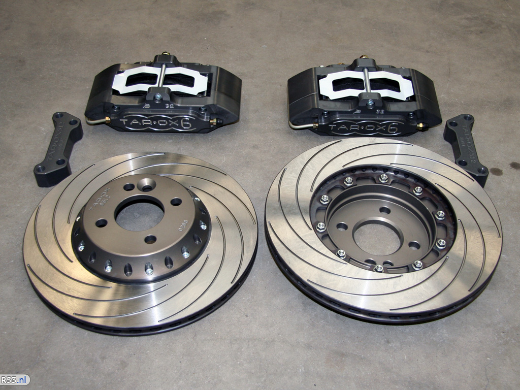

De zwakste schakel op mijn m3 is het remvermogen, ben dus al een tijd opzoek naar een upgrade, waarbij Movit helaas geen optie heeft voor de M3, daarover is als contact geweest met Dick van Movit.
Er is nu een set voor de e30 M3 te krijgen die onder de originele 16" velgen past.
6 pot brake kit 310mm
Wie heeft ervaring met deze set?

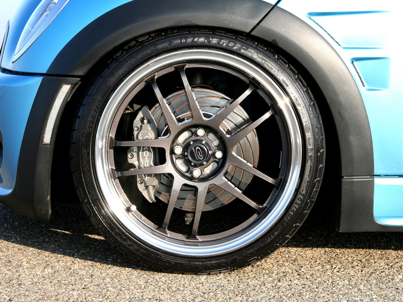

Heeft/had HansGP niet zoiets op zijn Mini Works?
edit: yep, http://www.driving-fun.com/forum/viewto ... ox#p310953" onclick="window.open(this.href);return false;

Ik ben zeer tevreden over mijn Tarox set.
Ik weet wel dat lekker onbenullig groot (zoals de StopTech) heel mooi staat maar ik heb foto's gezien van een dergelijk grote set naast de standaard remmetjes van een Works Mini en de remblokken zelf zijn niet eens zo heel veel groter.
De Tarox set is niet zo onbenullig groot en blijft ook mooi na circuit gebruik omdat het geanodiseerd is i.p.v. gespoten.
Hans GP heeft inderdaad dezelfde in rood.

De set afgebeeld in de eerste post lijkt exact dezelfde als ik heb, die is ook 310 en 6-pots.
Als je de set bij Beek Auto Racing weet ik dat ze je een set nieuwe schijven geven als je ze krom rijdt.
Dat is op een Mini zonder remkoeling ook een keer gebeurd maar de volgende set had het niet, de mijne ook niet en die van Hans ook niet.

Michel, let even op welke blokken je erbij neemt.. de standaard straatblokken van Tarox vond ik niet echt top.. ik heb nu Ferodo DS2500 erin zitten! En het remt weer top! :thumbup:
Maar je kan ook andere blokken krijgen van Tarox zijn ook goed! Klaas weet ervan!

Ik had eerst de standaard Tarox remblokken. Remmen ook goed maar er moet iets harder getrapt worden. Ze zijn ook één keer uitgesmeerd omdat ze wat te heet waren geworden op de Ring. Ik heb nu net de DS2500 er op zitten, daarmee remt het wel een stuk beter maar ze zijn nog niet echt heet geweest.
