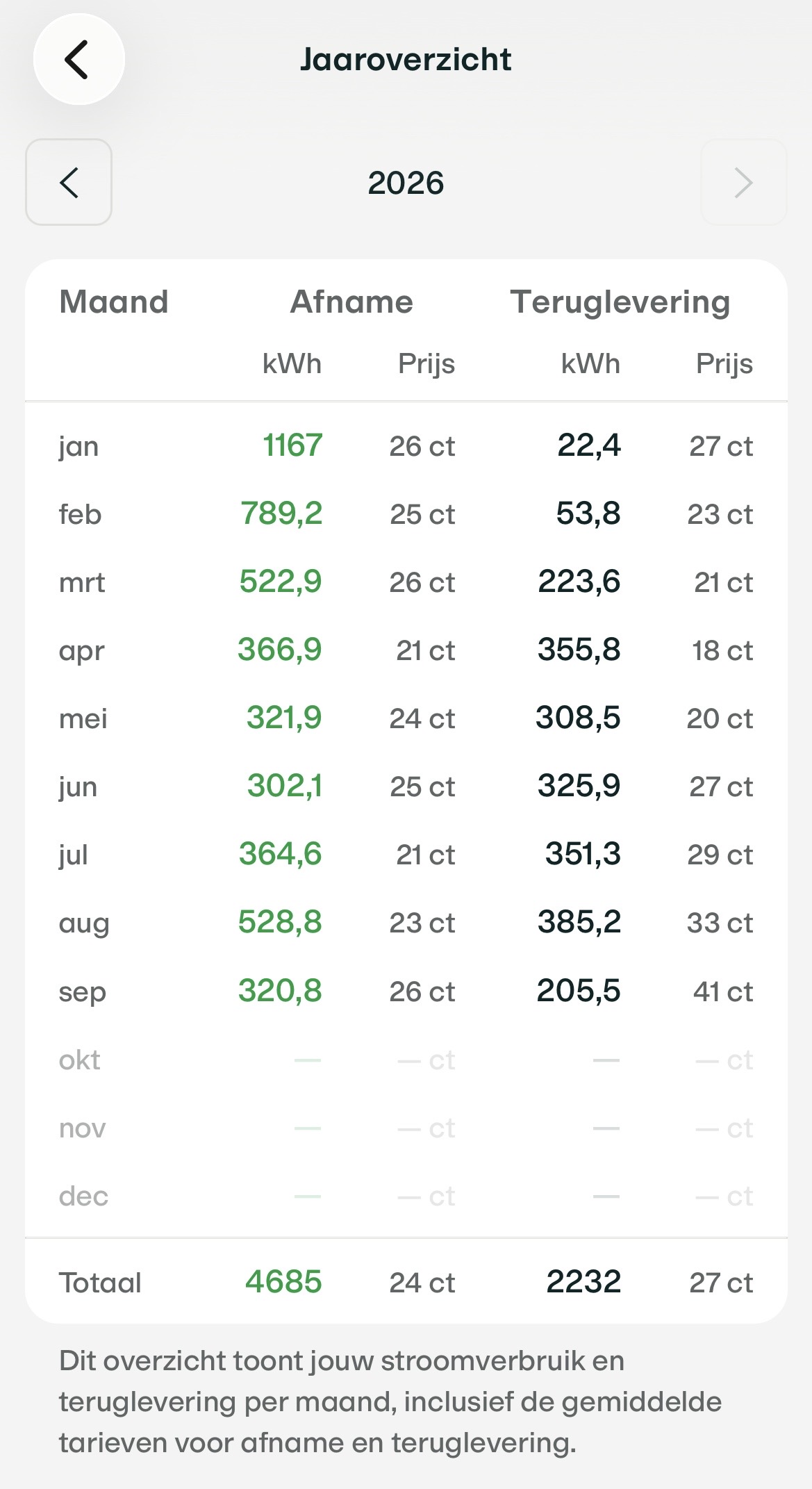

Hier ervaring uit de praktijk met 2x Marstek 5.12kwh op een eigen groep, 2500W vermogen, dynamisch contract bij Zonneplan en 20% dod instelling voor nood.
Mijn RTE zit in de praktijk rond de 77% (ca. 709 kWh geladen tegenover 545 kWh ontladen). Dat is inderdaad wat lager dan de bekende fabrieksopgaves doordat eigenverbruik/BMS telt en sneller/krachtiger laden wat meer warmteverlies geeft, maar onder aan de streep maakt die spread alles goed.
Sinds de accu's er half juni hangen, is onze gemiddelde terugleverprijs gegaan van 3-5 cent lager dan de gemiddelde gebruiksprijs naar tot wel 15 cent méér per kWh.
In plaats van dat je stroom overdag op het net 'gekieperd' wordt voor een paar cent (of tegen vergoedingen/boetes), pak ik door de accu's steevast de avondpiek ergens tussen 18:00 - 21:00. En in de winter pakken we wanneer er goedkope stroom is en nemen die mee om de dure ochtend- en avondpieken van het net af te vangen.
Dus ja, je verliest ~23% aan laadverlies/RTE, maar als je verkoopt op de pieken en koopt/laadt op de dalen dan houd je daar netto gewoon een mooie plus aan over. Mijn investering van € 2300 voor de twee accu's verdient zich zo prima binnen een jaar of 5 à 6 terug.

OnlineMartijn_bmw
- Berichten: 30234
^^ mooie post met praktijk informatie
Zelf vind ik lastigste in zulke beslissingen de wispelturigheid overheid/ energie maatschappijen.
Nu is de som zo maar als straks ineens “iedereen” een thuis accu heeft en daarmee verbruik stabiliseert over de dag verdwijnen misschien ook wel de pieken en dalen in tarief.
Weg is dan weer je voordeel van de investering net als bij zonnepanelen gebeurde.
