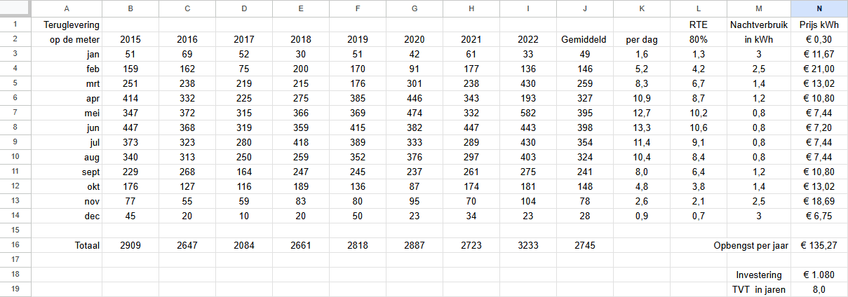

Daarom heb ik even de cijfers van mijn oude zonnepanelen opstelling erbij gepakt.
4kWp geïnstalleerd vermogen die gemiddeld (van 2015 ~ 2022) per jaar 4177kWh opleverde.
Van die 4177kWh opwek leverde ik gemiddeld 2745kWh terug aan het net.
Lang verhaal kort, ik kom zo even snel op 4,7 jaar.
Minder panelen ==> langere TVT.
Enfin, hier de getalletjes.
- Knot

- Elise
- Berichten: 10101

Iedereen mag voor zichzelf bepalen of een thuisaccu zinvol is.
Hier nog even een opzetje waarbij ik het nachtverbruik wat heb aangepast en dan zit je ineens op 8 jaar TVT, waarbij ik denk dat deze lagere waarden een realistischer beeld laten zien.
Weten wat je verbruikers zijn en hoeveel & wanneer deze hun verbruik hebben is doorslaggevend, bijvoorbeeld investeren in een pompschakelaar voor de vloerverwarming is mijns inziens een veel betere investering dan een thuisaccu dat verbruik te laten opvangen.
