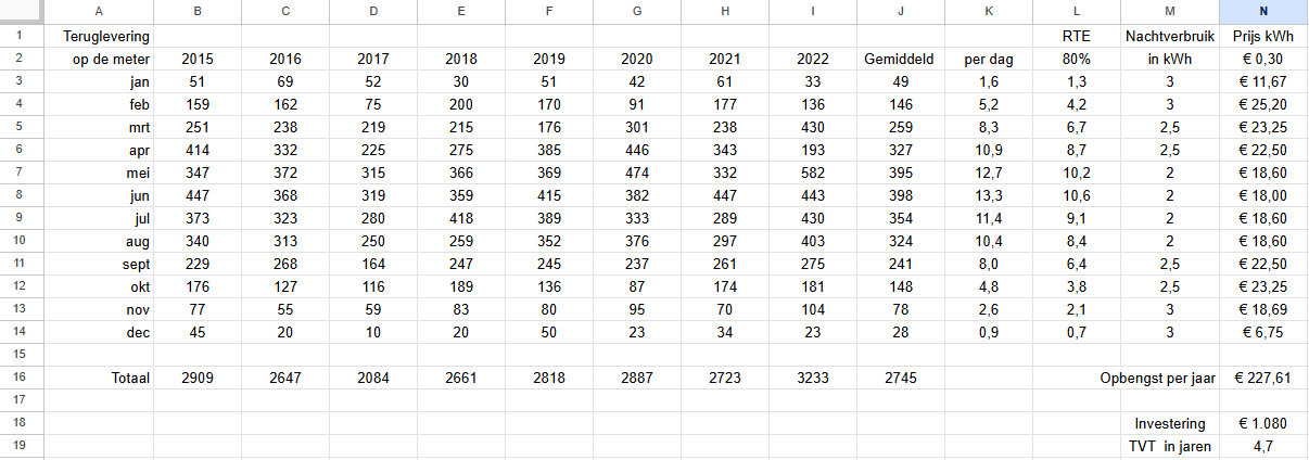

1.) Jij rekent met een RTE van 100%?
2.) De stroom die je erin stopt moet wel opgewekt worden, hoeveel wp aan vermogen heb je nodig om die accu 300 dagen vol te krijgen?
Vergeet niet dat het directe verbruik er eerst af gaat....
3.) Ga je uit van een reeds terugverdiende zonnepaneelinstallatie omdat je de 'opbrengsten' volledig aan de thuisaccu toerekent?

Bestaat er ook zoiets (plug-in) met een CEE stekker voor 3-fase?
- Elise
- Berichten: 10097
Ik zie graag een onderbouwd antwoord in plaats van een paar loze kreten.
Daarom heb ik even de cijfers van mijn oude zonnepanelen opstelling erbij gepakt.
4kWp geïnstalleerd vermogen die gemiddeld (van 2015 ~ 2022) per jaar 4177kWh opleverde.
Van die 4177kWh opwek leverde ik gemiddeld 2745kWh terug aan het net.
Lang verhaal kort, ik kom zo even snel op 4,7 jaar.
Minder panelen ==> langere TVT.
Enfin, hier de getalletjes.
