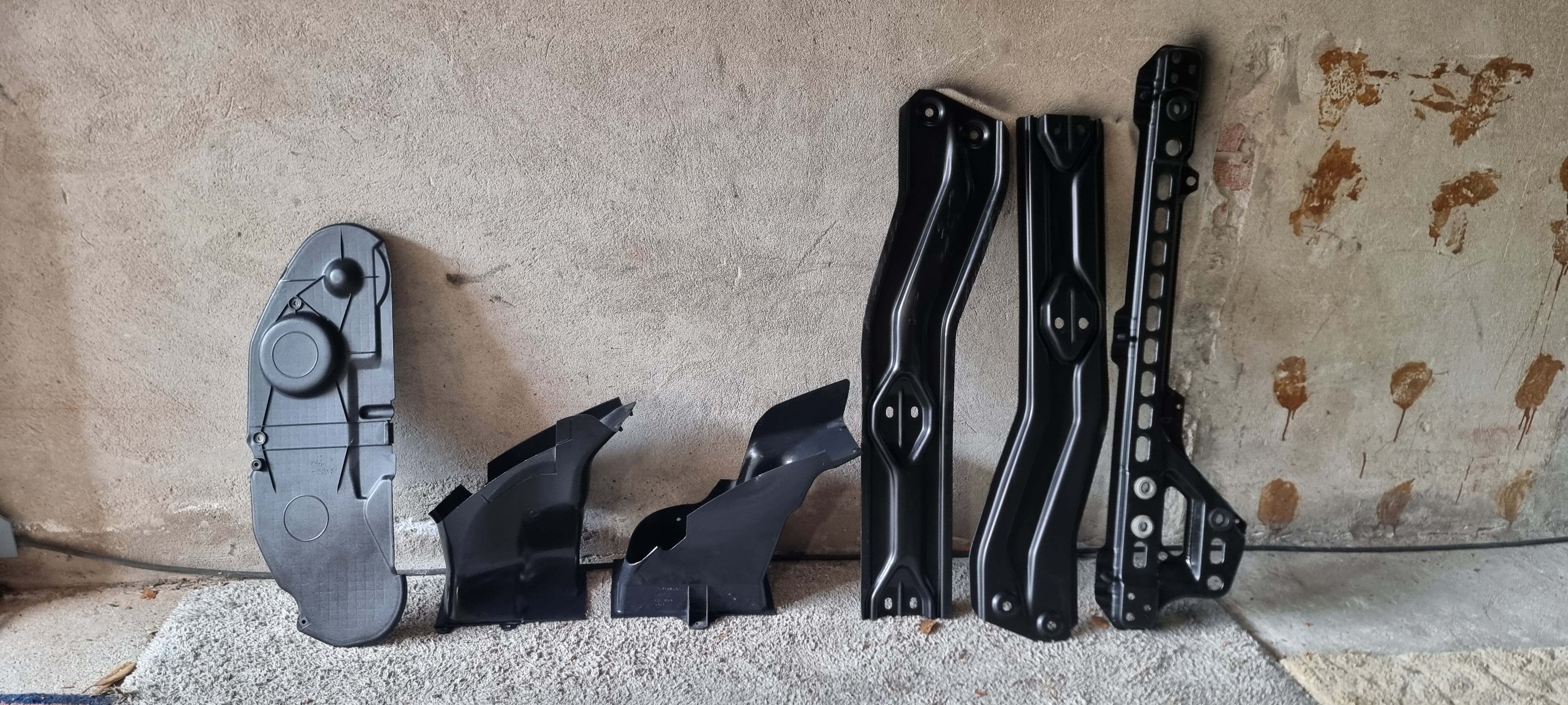

Het project GTA gaat rustig door:
De nokkenassen zijn eruit, worden nog nieuwe klepbekers ingezet, kunnen de snellere nokkenassen erin.
Natuurlijk nieuwe distributie met waterpomp met metalen schoepen.
Her en der wat onderdelen meegenomen om alles beetje netjes te maken
Ondertussen wat voorbereidend werk gedaan voor de opbouw
Wat onderdelen afgegooid die kunnen er weer in

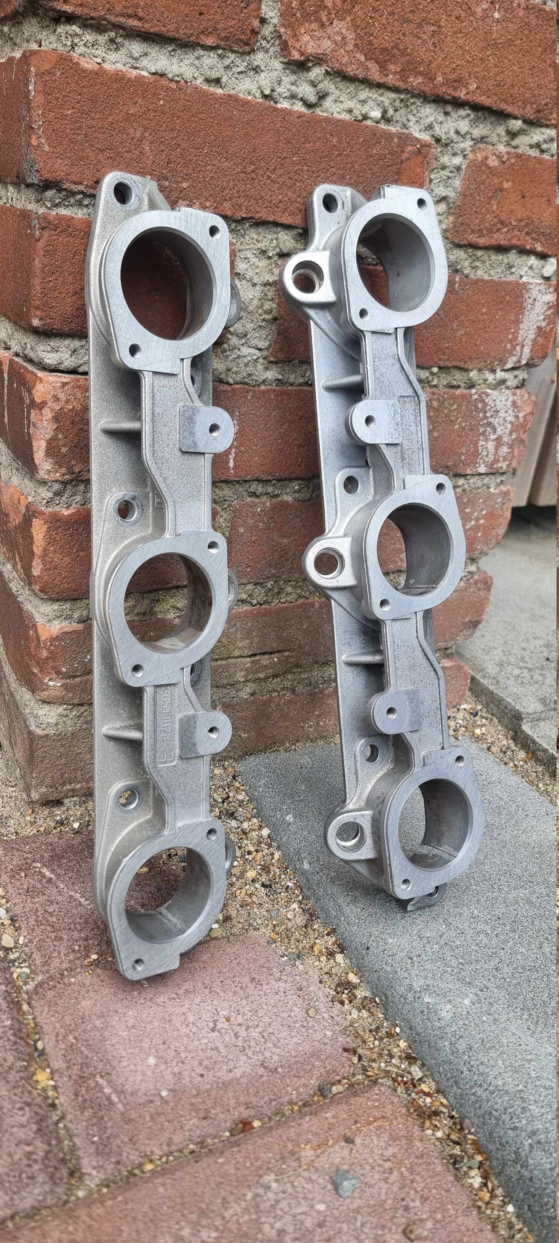

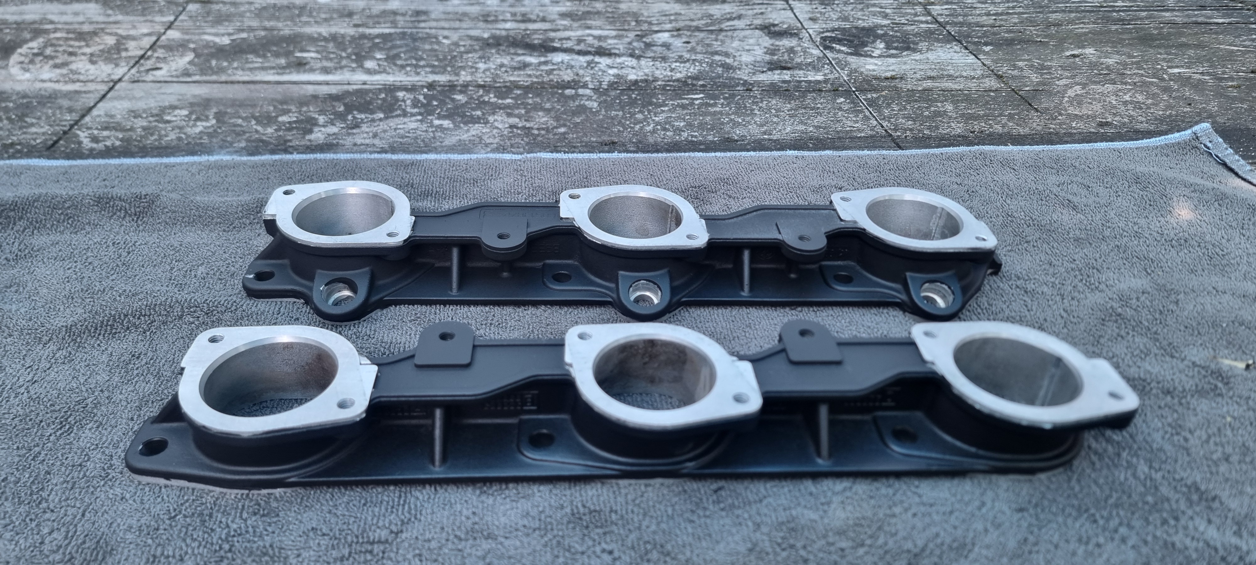

En weer wat meegenomen om beetje toonbaar te maken. Brandstof rails en injectoren moet ik nog aan beginnen, inlaat-voeten van de chromen buizen maar zwart gemaakt, gaan ook twee zwarte klepdeksels op

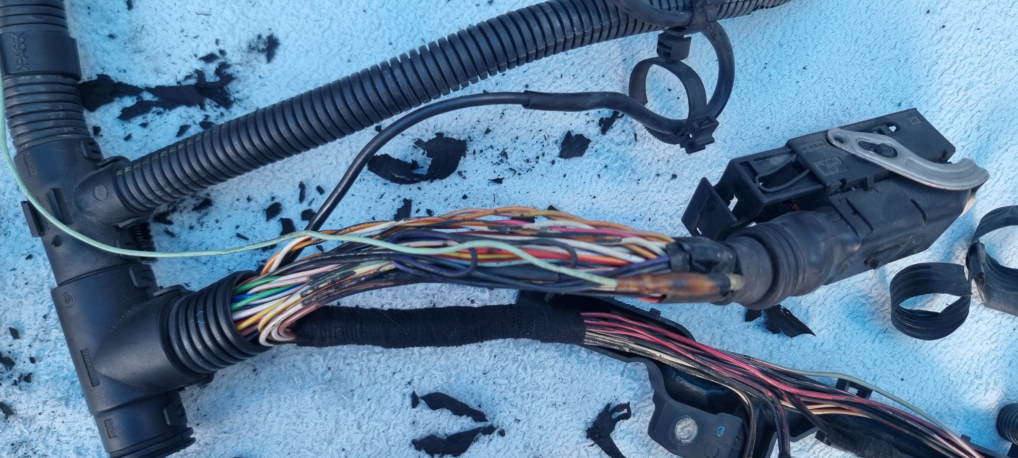

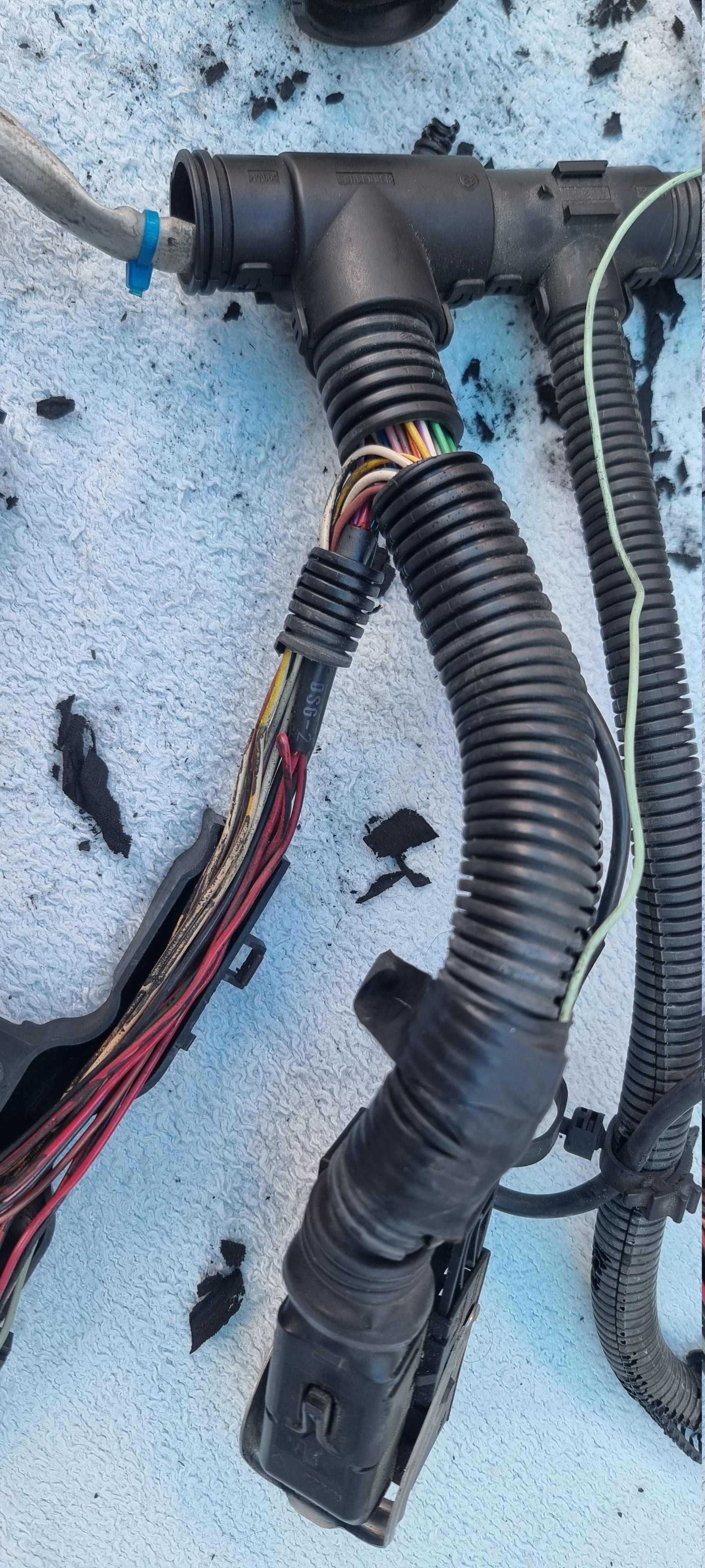

Ook nog de kabelboom uit de motorruimte meegenomen, vermoeden dat die na 23 jaar wel wat TLC nodig had klopte wel redelijk.
Eerst maar eens begonnen met de stekkers van de injectoren. Vind het geen gezicht dat je bij openen motorkap tegen kale bedrading aankijkt. Meteen nieuwe stekkers gemonteerd, is het weer beetje fris.
Met de bedrading ben ik nog wel paar uurtjes zoet, moet ff opletten dat alle draadjes ook weer op dezelfde plek in de stekker zitten.

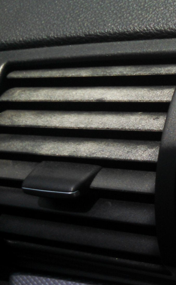

Dat knapt goed op zeg.. dat kunststof en die inlaatplaten.. lijkt wel nieuw.
Iemand enig idee of dat bij plastic bmw ventilatie roosters ook werkt?

TLRS schreef: 06 aug 2026, 10:55 Dat knapt goed op zeg.. dat kunststof en die inlaatplaten.. lijkt wel nieuw.
Heb je een foto?
Gr Ron

Fade to grey :wheelchair:

Kunstof (ABS) kan je nog wel eens glanzend krijgen met een verfbrander, even verhitten en klaar. Het werkt alleen niet als een anti UV coating op zit. Bijvoorbeeld op mijn E36 M3 werkte het goed op de stootlijsten, maar niet op de splitter en diffuser.

TLRS schreef: 07 aug 2026, 13:53 Fade to grey :wheelchair:
Is dat niet de toplaag die langzaam maar zeker aan het vergaan is? Ik heb het ooit wel met een polijstmiddel gedaan die ventilatieroosters. Geen idee of het werkt met dat goedje wat ik heb gebruikt. Ik kreeg er zelfs de kunststof delen van de deurpanelen bijna nieuw mee.

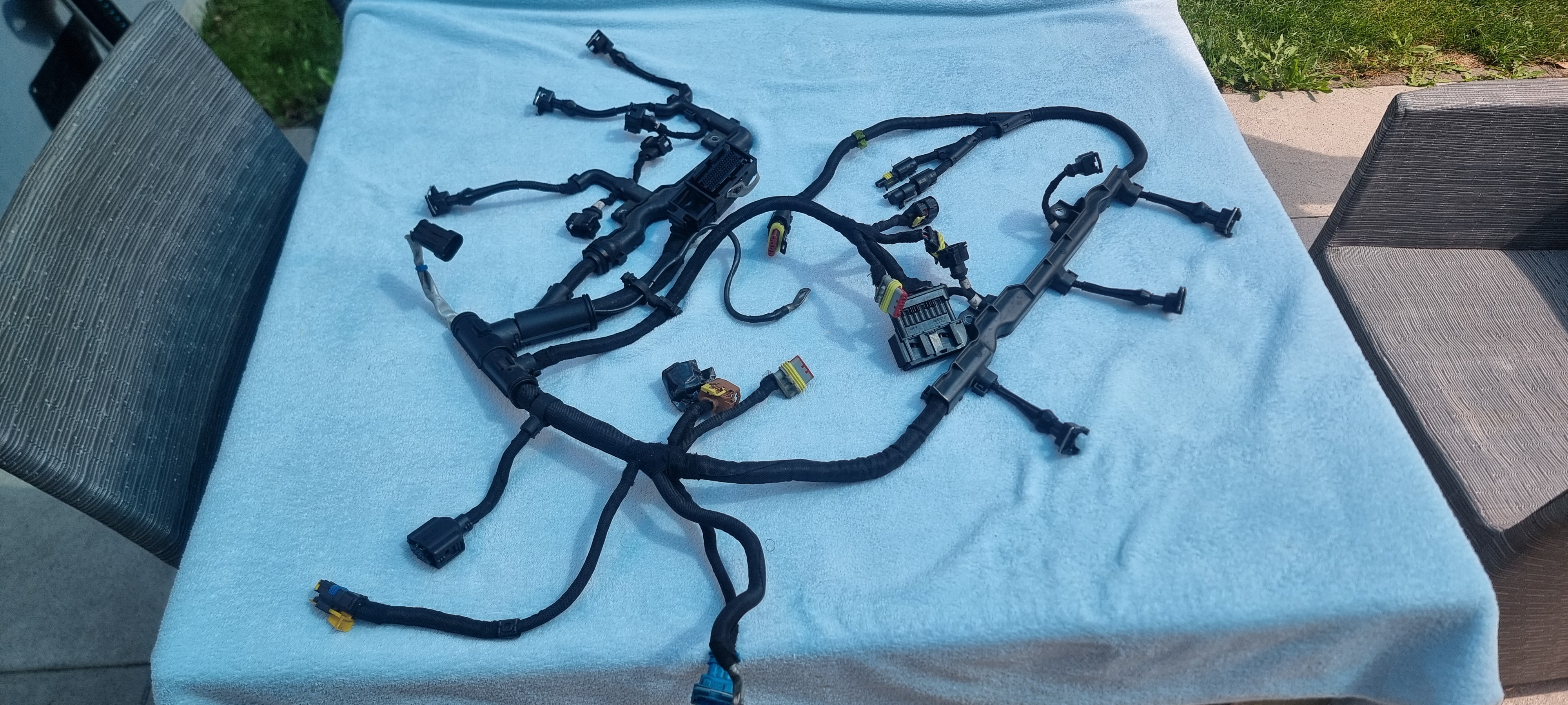

Bericht door RS-Ron » 07 aug 2026, 20:05
De kabelboom is weer toonbaar. Werkelijk alles onder de uitgeharde plastic buisjes was verpulvert.
Deze kan er weer ff tegen

RS-Ron schreef: 07 aug 2026, 19:56 Is dat niet de toplaag die langzaam maar zeker aan het vergaan is? Ik heb het ooit wel met een polijstmiddel gedaan die ventilatieroosters. Geen idee of het werkt met dat goedje wat ik heb gebruikt. Ik kreeg er zelfs de kunststof delen van de deurpanelen bijna nieuw mee.
Gr Ron
Lijkt geen toplaag maar het vervaagt idd wel ongelijkmatig. Brandertje kan ik wel eens proberen.
Matzwarte auto in 3..2..1.. :angel:

RS-Ron schreef: 07 aug 2026, 20:05 De kabelboom is weer toonbaar. Werkelijk alles onder de uitgeharde plastic buisjes was verpulvert.
Ik ben altijd verbaasd over hoe extreem warm het onder de motorkap wordt bij de 24v.
En dan heb ik nog de motor in de lengterichting liggen....
RS-Ron
Berichten: 4113
Re: 1968 Giulia, 147 GTA en 1 of 2 batterijen met wielen.
Bericht door RS-Ron » 15 aug 2026, 10:04
Klopt, bij de GTA zit er af fabriek 4 kats onder, waarvan twee in de uitlaatspruitstuken en is de relatief kleine motorruimte propvol. Gaan nu katloze spruitstukken op en accu naar de kofferbak. Dat geeft wat ruimte voor frisse lucht. Gaat aluminium bodemplaat onder, die passen we wat aan om de motor wat meer te laten afkoelen tijdens en na het rijden.
Gr Ron
