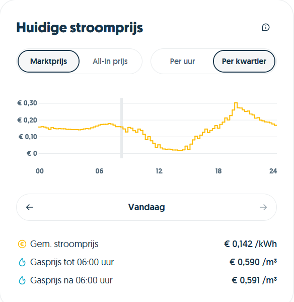

Martijn_bmw schreef: 13 aug 2026, 19:41 Wel mooie techniek maar idd tvt zal voorlopig erg lang zijn…
Als prijzen dalen en de kWh prijzen stijgen komt de tvt vanzelf goed![]()
Zie de stroomprijs op een mooie dag als vandaag, zelfs even boven de 30cent voor een kale kWh.
Dat komt de tvt wel ten goede als je een dynamisch contract hebt.

Ik ben ook druk aan het rekenen en kijken wat de mogelijkheden zijn met thuisaccu. Heb geen zin in handelen (wat mij betreft alleen maar slijtage van de accu), wil gewoon voor eigen gebruik opslaan. (en duur door de baas betaald in de PHEV pompen).
Als ik dan grafiek van Elise zie dan denk ik: wat heb ik aan dynamisch? In de goedkope uren pomp ik de accu al vol met gratis stroom van het dak. In de wintertijd zal dat niet van toepassing zijn natuurlijk, maar hoe zien de dynamische prijzen er dan uit? Structureel duurder wellicht?

- Elise
- Berichten: 10001
Precies.Erik K. schreef: 14 aug 2026, 11:02 Met een dynamisch contract heb je geen terugleverkosten zoals veelal maandelijks doorbelast wordt bij vaste contracten.
Ik heb er nu nog een contract zonder TLK, maar vanaf volgend jaar is dat feest over en krijg je bij een vast contract per saldo slechts 0,25 cent per kWh bij Greenchoice. Met 2000kWh in een mooie zomermaand is dat welgeteld €5,00.
Daarom besloten dat ik het ga doen zoals Erik hierboven al beschreef, van +/- 10:00 ~ 17:00 uur de accu's vullen en dit gedurende de avond bij hoge prijzen terugleveren, uiteraard moet dit allemaal geheel automatisch gaan lopen via het Victron Dynamic Energy Storage System.
