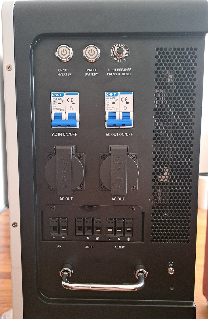

Hier een kiekje van de aansluitkant ter lering en vermaak.
Ik heb een 1 fase meterkast, dus mijn insteek is sluimerverbruik buiten de zonuren afdekken.
Bokkepoot
Berichten: 331
Lid geworden op: 25 mar 2017, 19:52
Bericht door Bokkepoot » 20 jul 2026, 16:40
smiley schreef: 20 jul 2026, 16:31 Ja, deze Humsienk hybride is wel erg veelzijdig. Daarom vond ik hem ook zo guitig.
Er zit een ingebouwde omvormer van max 9.000 watt in. Zeg maar 20 panelen van 450 watt.
Dus je 2 strings zouden er zo in kunnen ja, en je omvormer overslaan.
Maar of je genoeg hebt aan de 700 watt aan de vaste ac output kant?
Die stekker uitgangen is wel een dingetje ja. Dan moet je hem plaatsen waar die het handigst zijn.
Het ding is 67 kilo, dus je sleept hem ook niet even naar een ander stekje.
Komen over die klemmen van de zonnepanelen, AC in en AC uit nog een kapje?
Je kan ze nu namelijk zo aanraken en contact maken, volgens mij mag dat niet zomaar.
Berichten: 10192
Bericht door smiley » 20 jul 2026, 16:43
Nee, dit is het systeem.
