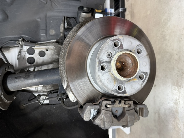

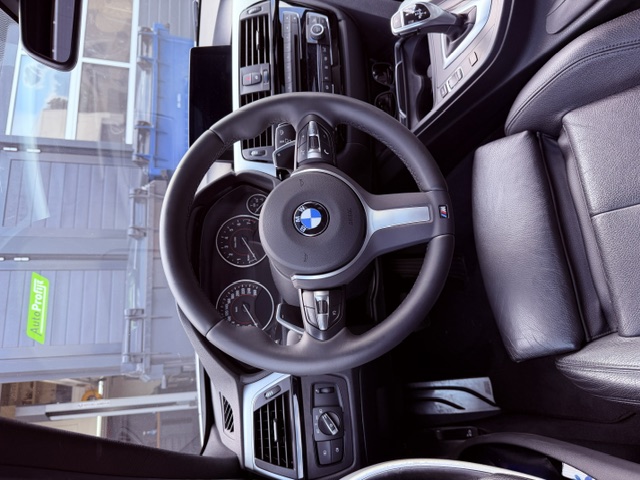

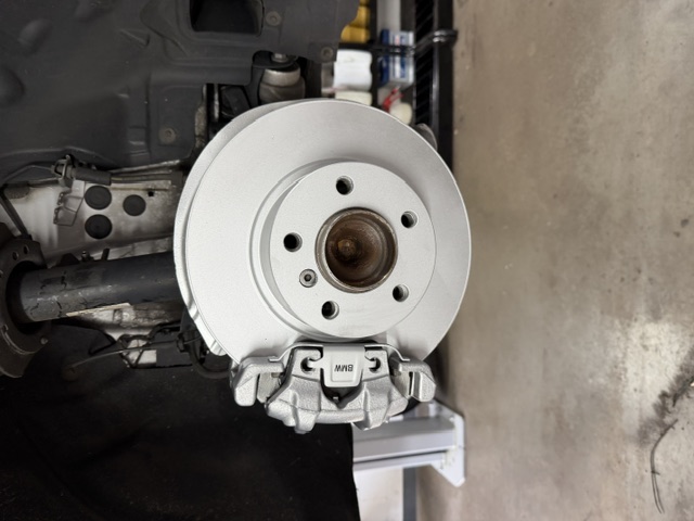

Van de week een paar kleine upgrades uitgevoerd aan de BMW.
Ik ergerde me al lange tijd aan twee dingen...de lelijke remklauwen rondom en het versleten leer van het stuur.
Dus mp eens aan geslingerd opzoek naar een stuur. Al vrij snel kwam ik er een tegen bij een particulier die hem maar kort in zijn eigen auto (340i van 2019) had gehad. Na 2 a 3 duizend kilometer vervangen voor een alcantara variant.
Auto inmiddels verkocht en stuur lag nog in de schuur. Dus heb een origineel stuur in nieuwstaat kunnen kopen.
Ik weet dat ik dan nog steeds de slechte kwaliteit heb maar met goed reinigen en onderhouden moet ie het voorlopig wel weer even volhouden.
Vervolgens een setje 2 componenten verf gekocht om de remmen mee op te knappen. Spuiten is mooier maar dit voldoet ook zeker prima. Zelfde had ik al eens gedaan op de E46 330i en dat was ook een prima resultaat.
Alles uit elkaar gehaald, schoongemaakt, gespoten/geverfd en weer in elkaar gezet. Ook dat ziet er nu weer netjes uit.
Alleen de ankerplaten aan de voorkant zijn wat minder. Die heb ik in en alu zinc-spray gezet maar dat is niet zo mooi geworden. Daar bestel ik even twee nieuwe ankerplaten voor. Is dat ook weer netjes.
Toch weer fijn als je naar je auto loopt en denkt, das toch een mooi karretje
