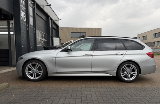

De wielen zitten er eindelijk onder.
Met monteren van die :evil: :protest: :wtf: runflatt banden helaas een kras op een velg gemaakt. Die gelijk weer terug gebracht en na twee weken eindelijk terug. Dus zaterdag op de auto gezet.
Ik ben er heel blij mee. Wielen lijken voor m'n gevoel groter en ik vind het zilver zoveel beter bij de auto passen.
Gisteren de auto even gewassen maar daarna geen tijd meer gehad voor wat betere foto's. Misschien van de week even doen.
