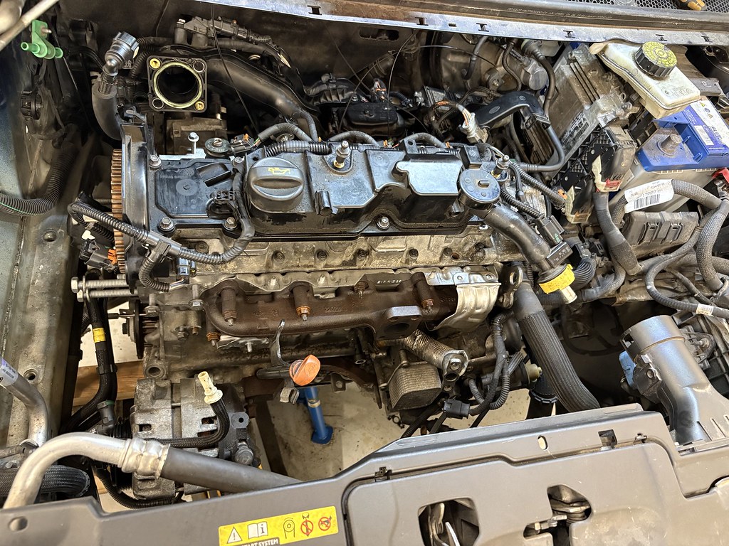

Peugeot
De koppakking van de Peugeot diesel is gerepareerd en heb er inmiddels een 1500km mee gereden sinds de reparatie. Staat te koop maar nog weinig animo voor een diesel, ook niet heel gek... Voorlopig rij ik er maar mee totdat de BMW weer klaar is.

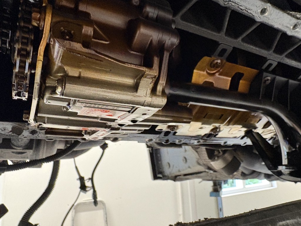

De carterpan was heel vettig, ik dacht dat dit de carterpanpakking was..
Na wat schoonmaken en roest wegkrabben van de carterpan begon het ineens harder te lekken, de carterpan is doorgeroest
Motortje van binnen is gelukkig brandschoon, geen enkele sludge en geen rommel of metaal in de carterpan (spikkels die je hier ziet is vuil van demontage)
Oude meuk (originele 18 jaar oude schokbrekers
) eruit
Next steps; andere carterpan zien te regelen (NLA...), schokbrekers in elkaar gaan zetten, en dan van voor naar achter gaan werken.
Twijfel nog even of ik de lagerschalen gaan meepakken, lijken over het algemeen geen issue te zijn bij de N52B30 maar Carrec heeft laatst een video geplaatst van een N52 demontage met lagerschade dus nu twijfel ik...

Peugeot

BMW staat nu dus op de brug en dit gaat een meer-maanden project worden, ik neem m'n tijd om het goed te doen, auto is geschorst. Subframe voor ligt er inmiddels onderuit net als stuurhuis en de hele voortrein.

Een nieuwe carterpan was toch exorbitant duur geweest dus hoef je misschien niet al te rouwen om te zijn. Vraag is wat dan.. volgens mij zijn ze nogal dun/lichtgewicht.
Lagerschalen altijd een gok. M motoren draaien meer toeren en worden waarschijnlijk vaker hoger belast. Maar met minder toeren en veel stevig gebruik loop je volgens mij hetzelfde risico. Vraag is dan hoe zwaar het leven van deze is geweest. Als je geen haast hebt en er toch al bij kan.. inspecteren en dan beslissen?

Zo die carterpan is wel slecht zeg. Zou denken dat die een keer een tik heeft gehad en daarna is gaan roesten.

Klopt, 700 euro oid voor een nieuwe was de laatst bekende prijs volgens mij. Aftermarket niet te krijgen (want zouden wss een autoleven mee moeten gaan). Heb wel een lead voor een andere originele pan, hoor hopelijk volgende week of dat lukt.TLRS schreef: 15 sep 2026, 18:36 Een nieuwe carterpan was toch exorbitant duur geweest dus hoef je misschien niet al te rouwen om te zijn. Vraag is wat dan.. volgens mij zijn ze nogal dun/lichtgewicht.
De automaat versies van de N52 hebben een aluminium carterpan die wel makkelijker te verkrijgen is, dus een alternatief zou nog kunnen zijn om hem om te bouwen. Moet ik wel een automaatpan pakking en automaatpan-boutset hebben (alu stretch bolts) en een kleine modificatie aan de versnellingsbakbehuizing om het te laten passen, maar het is een optie.
Inspecteren zou kunnen, maar cilinder 1 zegt niets over 6 bijv (bij Carrec video was alleen 6 slecht, de rest was nog prima). Drijfstang bouten zijn ook alu stretch bolts dus dan moet je sowieso al bouten gaan vervangen, dan is het net zo makkelijk om gelijk even de lagerschalen zelf mee te pakken. Kan er nu toch makkelijk bij. Dus neig wel naar vervanging.TLRS schreef: 15 sep 2026, 18:36 Lagerschalen altijd een gok. M motoren draaien meer toeren en worden waarschijnlijk vaker hoger belast. Maar met minder toeren en veel stevig gebruik loop je volgens mij hetzelfde risico. Vraag is dan hoe zwaar het leven van deze is geweest. Als je geen haast hebt en er toch al bij kan.. inspecteren en dan beslissen?
Martijn M schreef: 16 sep 2026, 08:14 Zo die carterpan is wel slecht zeg. Zou denken dat die een keer een tik heeft gehad en daarna is gaan roesten.
Ze roesten nog wel eens vanaf de oliepeilsensor maar daar omheen is het nog best okee (wel wát roest maar niet veel). Dit is wel echt vrij uniek. Ik dacht zelf ook aan steenslag icm strooizout oid, ook omdat de auto 20dkm per jaar heeft gemaakt in Duitsland in de eerste 12 jaar van z'n leven, maar hij heeft wel gewoon nog de plastic bodemplaat e.d. dus steenslag zou vrij bijzonder zijn op die plek. Anyway, ben blij dat ik het nu heb geconcludeerd en niet als het subframe er weer onder zit of erger nog; als ik ineens zonder olie zou staan...

Ja klopt die had ik idd ook gezien. Mooi dat hij ook eindelijk een N52 aanpakt. Wat een zooi zat er in die motor, ben blij dat de vorige eigenaar elk jaar z'n beurtjes heeft gedaan en ik om de 10.000km verse olie en al een paar keer engine flush heb gedaan want afgezien van wat geel/gouden verkleuring is het bij mij allemaal brandschoon van binnen.
Voordat ik het subframe ding demonteren dacht ik sowieso vervangen preventief, toen zag ik die video van Sreten en dacht ik 'misschien niet' en toen de video van Carrec en dacht ik 'misschien toch wel'
Maargoed setje van 12 bouten is 45 euro en set Kolbenschmidt lagerschalen is 80 euro dus kosten de wereld niet, wat me wel zorgen baart is dat Sreten een set KS lagerschalen had besteld en dat die niet de juiste pasvorm hadden dus dat de toleranties te klein waren. Maar voor 12 originele lagerschalen van BMW ben je 450 euro verder...

Carterpan komt vaker voor hoor
Wat je nog kan proberen is uitzoeken wat mahle/clevite heeft voor de n52. Volgens mij heeft mahle clevite over genomen. En waarom is dat belangrijk.. volgens steve dinan heeft clevite de beste lagers omdat ze in de nascar zijn ontwikkeld. Zouden ook in de s2000 zitten. Dinan bouwde er onder andere s65’s mee. Toen nog met allerlei custom parts om de lagers passend te krijgen. Misschien is dat wat.
