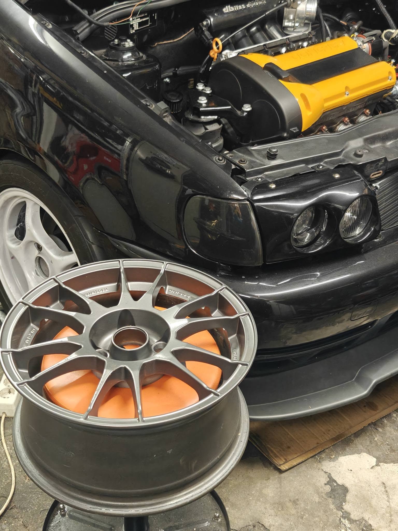

Haha ja vandaar ook de twijfel wat voor kleur ik ze zou maken, antraciet/gunmetal is mss ook wel gaaf en niet zo 'aanwezig' dan simpel zilver :?
En poeh, daar heb ik werkelijk geen idee van, deze wieltjes zijn gewoon gebruikt en komen van een japanse veilingsite :tooth:

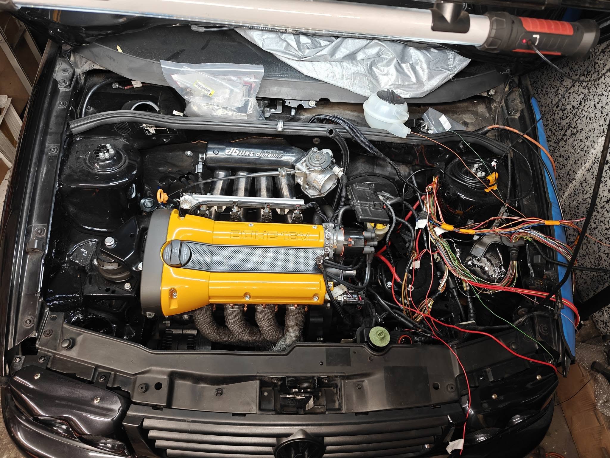

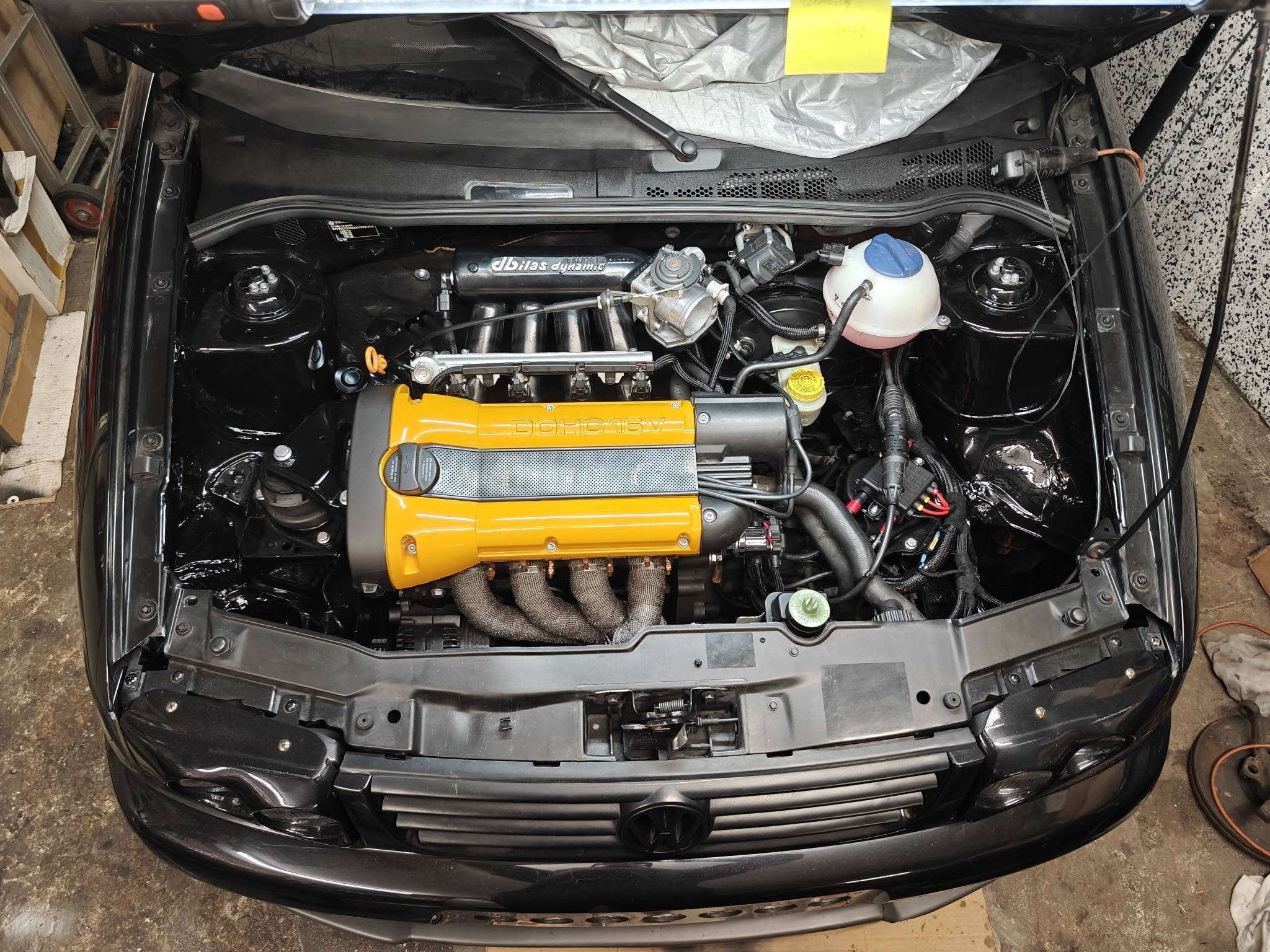

Nou, ondertussen is er wel weer het een en ander gebeurd !
Schakelkabels zitten allemaal op z'n plek, denk ik, morgen komt een maatje langs zodat we hem samen even kunnen afstellen.
Verder heb ik ook weer de stabi gemonteerd, uitlaatspruitstuk er tegenaan gedrukt en de stuurbekrachtigingspomp + riem erop geschroefd.

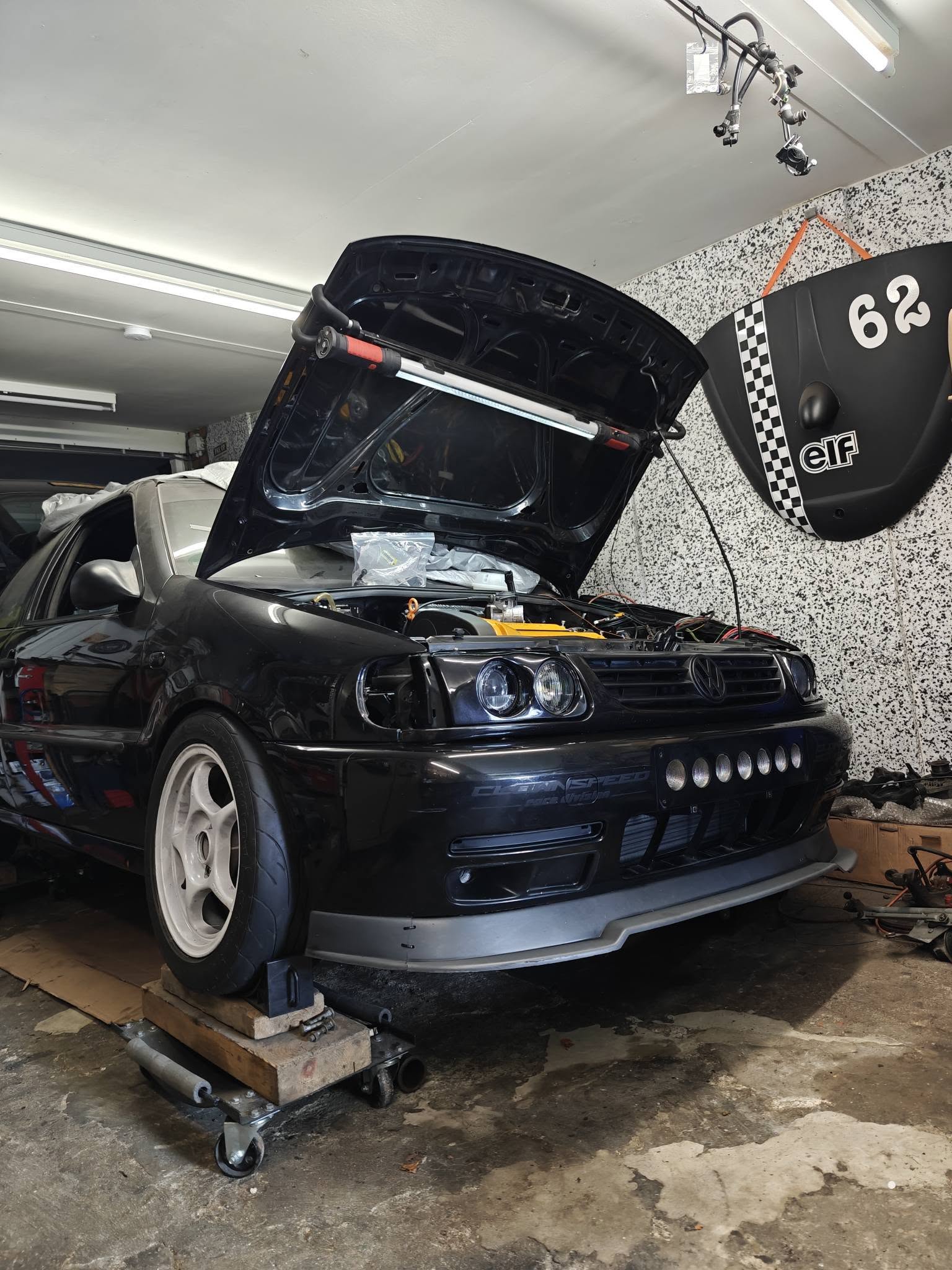

Daarna Heb ik het frontje er eens op geschroeft, en nu we toch bezig waren, ook even de bumper en het grilletje erin geklikt, in eerste instantie was dit puur om ervoor te zorgen dat ik de buisjes 'achter' mijn kenteken niet helemaal krom zou drukken als ik in de motorruimte bezig zou zijn .. maar het geeft tevens wel een enorme motivatieboost, er staat weer een auto ipv een 'sloper' :mrgreen: :mrgreen:
Het zit er nog allemaal losjes op, en de kapotte voorlip heb ik ook nog even laten zitten, het was in eerste instantie alleen maar ff 'ter bescherming', ik heb al wel 2 nieuwe voorlipjes op voorraad liggen, dus dat komt wel goed !
Voorbumper moet er toch nog een paar keer vanaf om eventueel nog iets van ducting te verzinnen voor de aanzuiging van de luchtfilter en eventueel (fatsoenlijke) remkoeling, maar dat is nu even niet zo heel belangrijk :tooth:

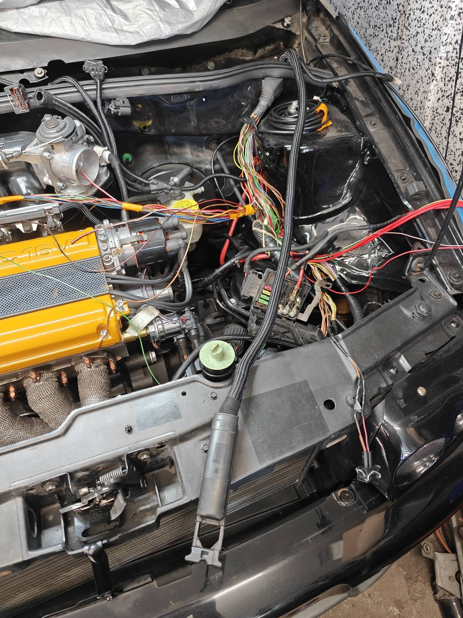

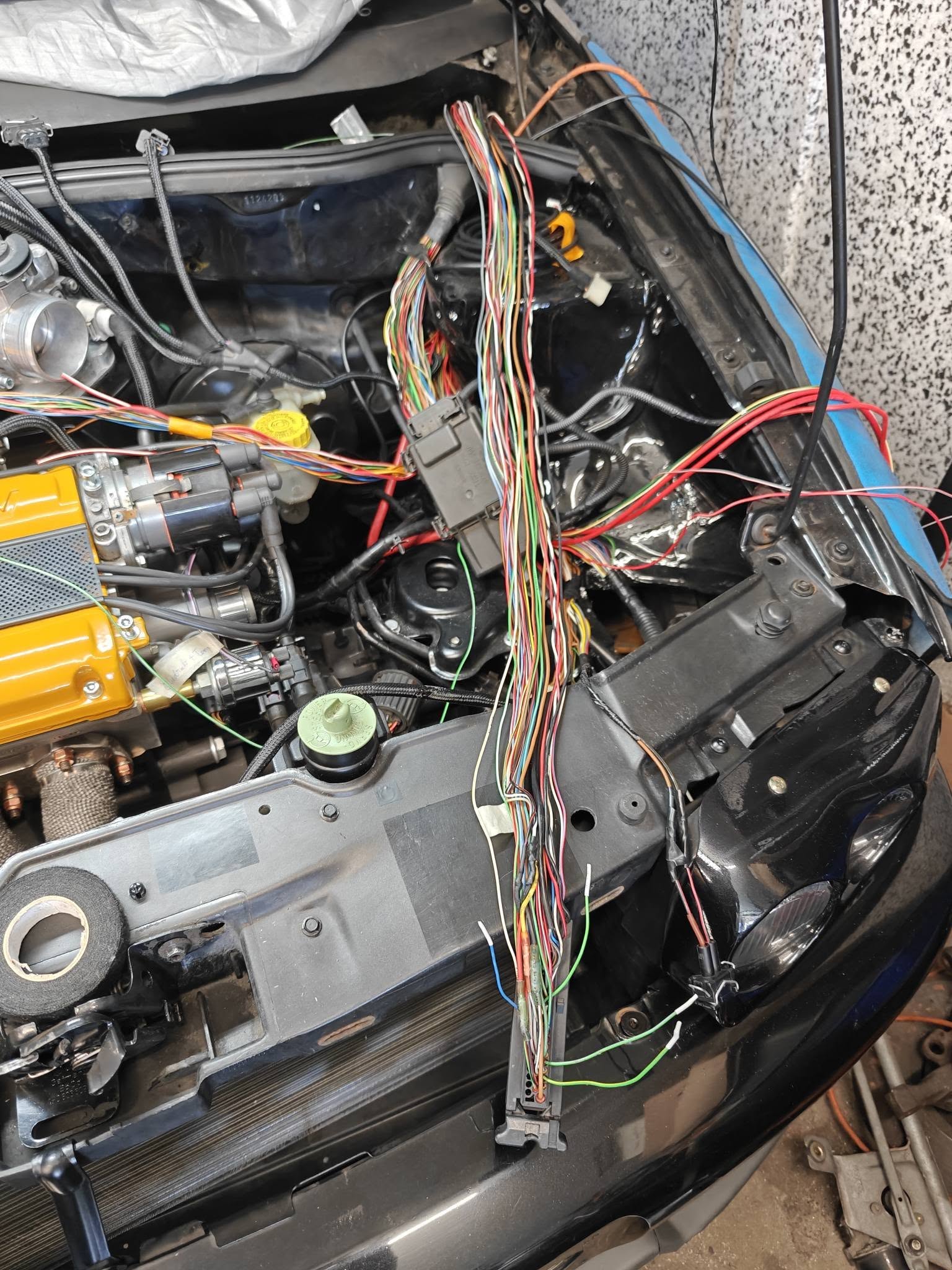

Nu alles een beetje zijn plek begint te krijgen, de leidingen van de stuurbekrachtiging in het voorfront geklikt, ik ben nog wat clips her en der kwijt, dus het zit nog even niet zoals ik zou willen, de komende dagen eens even goed zoeken, mocht ik ze niet vinden, ik heb nog een emmer met bouten en een emmer met plastic clips, heb in het verleden 2 polootjes gesloopt, altijd handig om dit soort spul te bewaren !

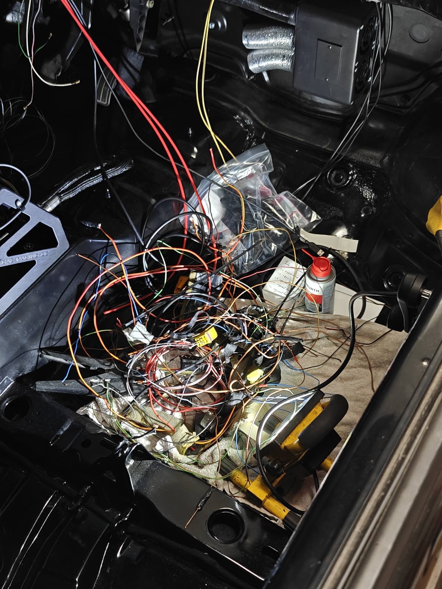

Om wat overzicht in de hele kabelspaghetti te krijgen, ben ik simpelweg begonnen met kabels waarvan ik zeker weet dat ze goed zijn, na te lopen op eventuele beschadigingen, en daarna netjes inpakken in de 'hoesjes' van onze bekende online-spleetoog-megastore.
Ik moet zeggen, het knapt er aardig van op ! in plaats van de brosse plastic slangetjes die her en der om de kabels zitten.
Na een aantal meter kabel te hebben gecheckt en ingepakt, heb ik wat kabels aan de kant gelegd die ik eventueel nog moet aanpassen of verwijderen.

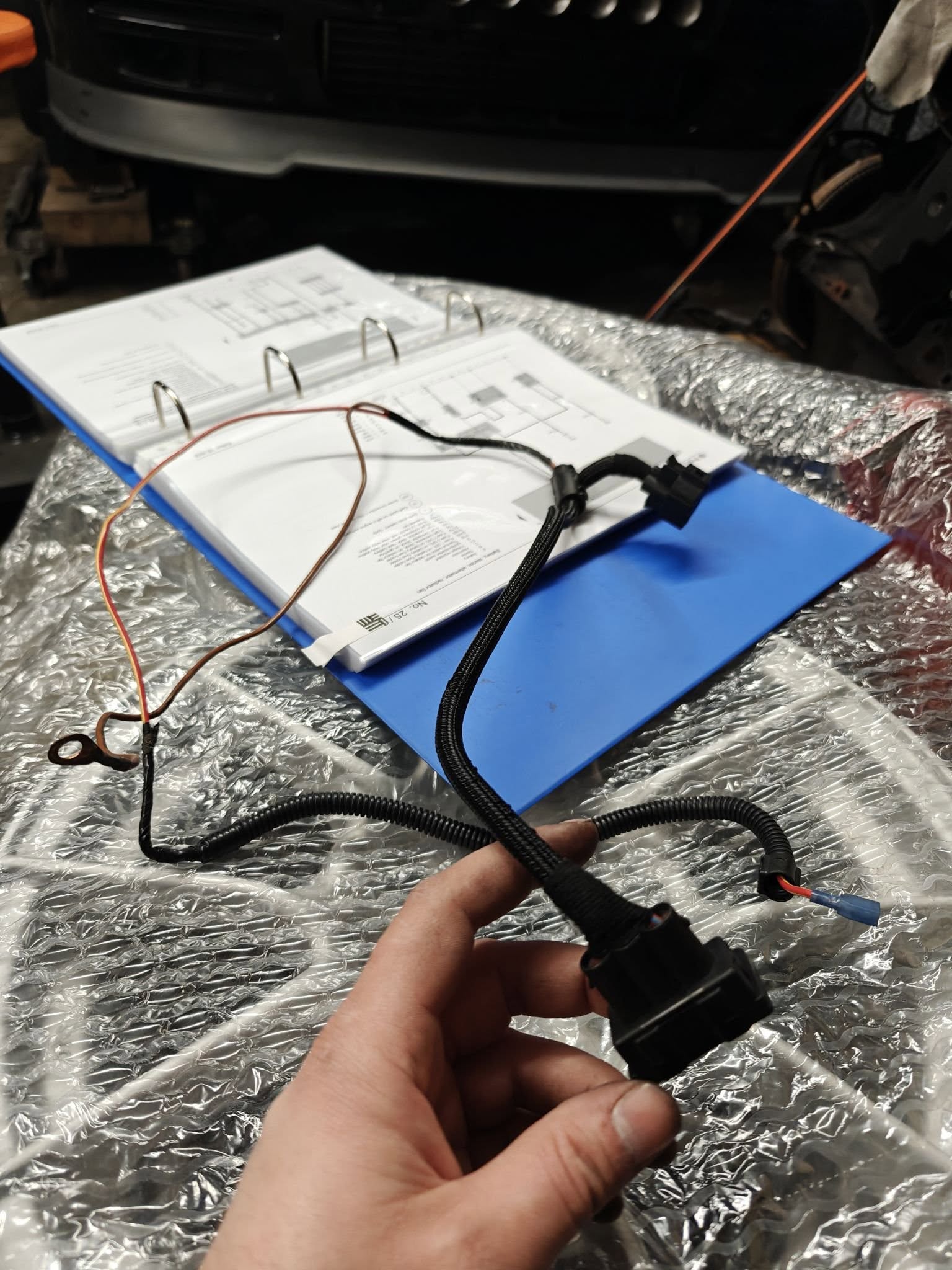

Er loopt bijvoorbeeld een stekker van de EGR klep in de buurt van de oliedrukschakelaar, daar heb ik nu dus ook een oliedruksensor en olietemperatuursensor zitten, die kabels van de EGR ga ik daar voor gebruiken, die gaan naar een mooie centrale stekker in de motorruimte, en vanuit daar sluit ik hem dus aan op de 'extra' kabels die naar de meters gaan.
Zo kan ik gewoon de OEM stekkers gebruiken en maakt het alleen maar makkelijker als de motor/kabelboom ooit eens los moet voor iets :tooth:
Zoals het er nu naar uit ziet, heb ik alle stekkers en kabels van de EGR, EVAP, ABS en Airco uit de motorkabelboom, er zitten alleen nog enkele kabels die naar de (hoofd)zekeringkast gaan, daar heb ik een bundeltje van gemaakt en moet ik dus nog uitzoeken of ik daar eventueel een kabeltje van kan 'hergebruiken'.
Zoals ik net al aangaf heeft deze kabelboom op een airco-auto gezeten, dus ook het circuit van de ventilator is heel anders, die wordt via de ECU aangestuurd met bepaalde regelmodules en weet ik wat allemaal, dat is er nu dus ook allemaal uit gesnoeid.
Nu heb ik ook het kabelboompje van de 'oude' 8v erbij genomen, deze deels ontdaan van alle tape en netjes het ventilator-kabelboompje eruit gehaald, deze (voor zover het kan) al nagelopen en ingepakt in de hoesjes, deze is dus ook klaar om ingepakt te worden bij de rest van de kabelboom en is een heel stuk simpeler :D (het laatste stuk met het blauwe stekkertje moet ik nog inpakken uiteraard, maar ik wist niet tot hoe ver deze 'verstopt' zit in de dikke kabelstreng :tooth: )
Het zal nu optisch allemaal niet zo'n vaart meer lopen zoals de afgelopen dagen .. schakelkabels afstellen, kabelboom uitzoeken, clipjes bij elkaar zoeken, de aller laatste boutjes bij elkaar zoeken en eventueel revispuiten enz enz.
Maar het begint nu wel langzaam ergens op te lijken !

Betreft de wielen denk ik toch dat ik voor een antraciet kleurtje kies, das niet zooo aanwezig als 'fel zilver' op een zwarte auto :?
Ik had nog een setje OZ Ultraleggera's liggen in een antraciet tintje, en het staat eigenlijk echt wel goed (beetje vertekend beeld, in het echt zijn ze iets donkerder)

Ik ben toen begonnen met de binnenkabelboom verder uit te pluizen, lekker 's nachts met een muziekje op en de schema's erbij :hangloose:
Voordat ik het wist was het 5 uur 's ochtends, maar ik wou het gewoon af hebben en niet gestoord worden :df:
Dit deel aan kabel troep is er dus nog uit gegaan, zo houdt ik de kabelboom zo minimalistisch mogelijk :hungry:

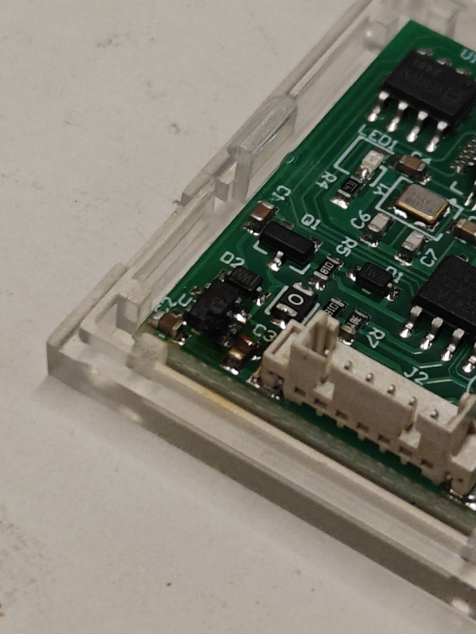

De volgende dag begon het aansluiten van de laatste kabeltjes om hem lopend te krijgen, waaronder ook de startblokkering aanpakken, deze ECU is helaas niet sleutelvrij te maken, dus dan moet je werken met een emulator kastje ertussen.
Diezelfde dag heb ik hem ook proberen te starten, uiteraard eerst de bougies eruit, motor netjes oliedruk laten opbouwen, daarna de bougies erin, en de motor wou in eerste instantie gewoon niet aanslaan ... na wat gezoek, bleek dus dat ik de ontstekingsvolgorde wel goed had, maar ik moest de kabels allemaal 1 plekje verschuiven :tooth:
Daarna was het starten, aanslaan, en meteen uit ... na wat zoekwerk bleek dus dat ik een slecht emulator-kastje had en deze was dus doorgefikt op de printplaat :roll:
Deze vervangen, en hij sloeg meteen aan, heeeel erg blij mee :mrgreen: :mrgreen:

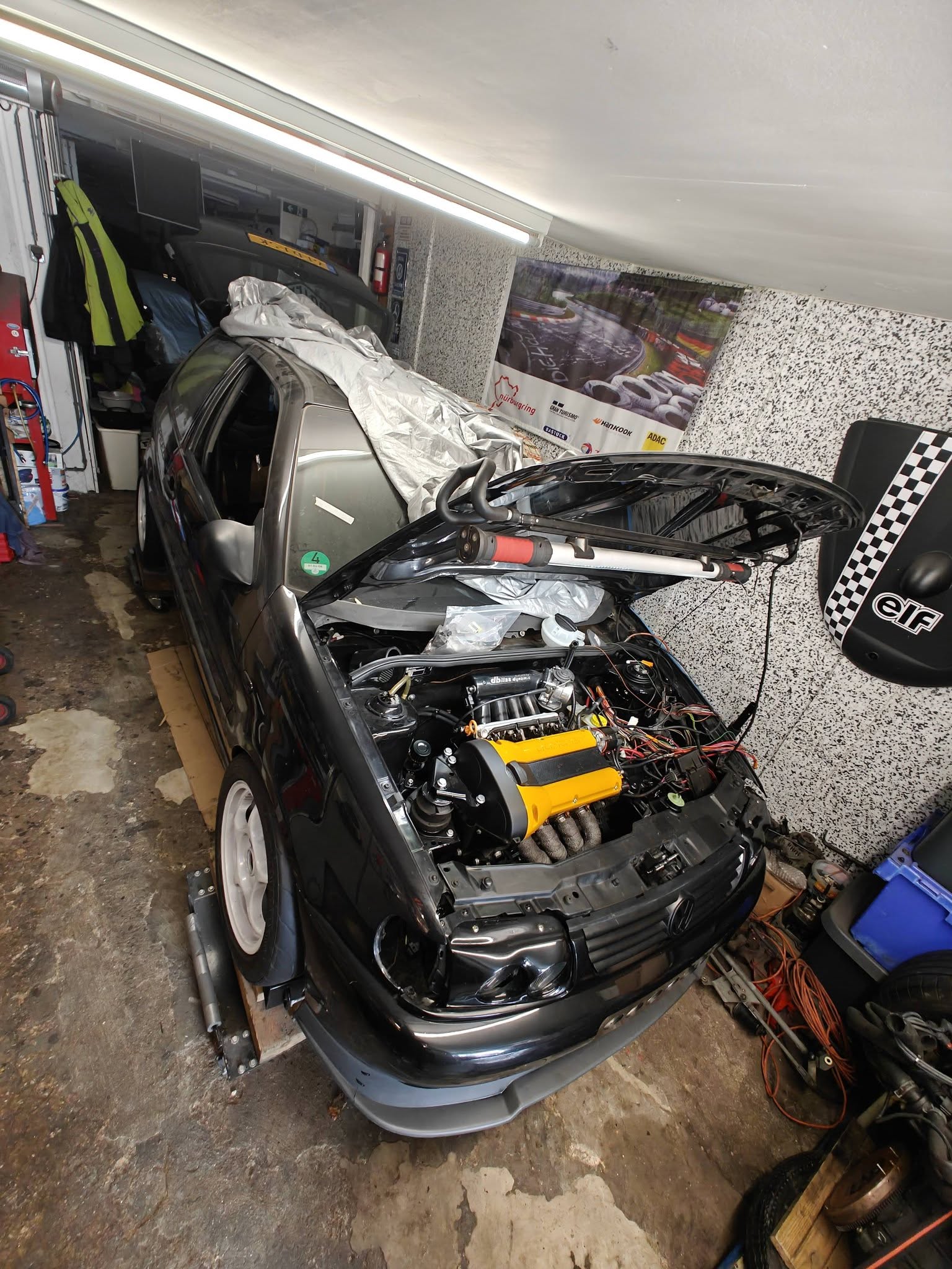

Ik heb er alles op alles op gezet om de Polo op donderdag bij een maatje van me te krijgen, daar zou ook wat laswerk aan de kokers gebeuren.
Op vrijdag zou ik 'even snel' de Polo van de vrouw voorzien van een schroefsetje en wielen (en koplampen), en daarna zou de lokale cars&coffee plaatsvinden :df:

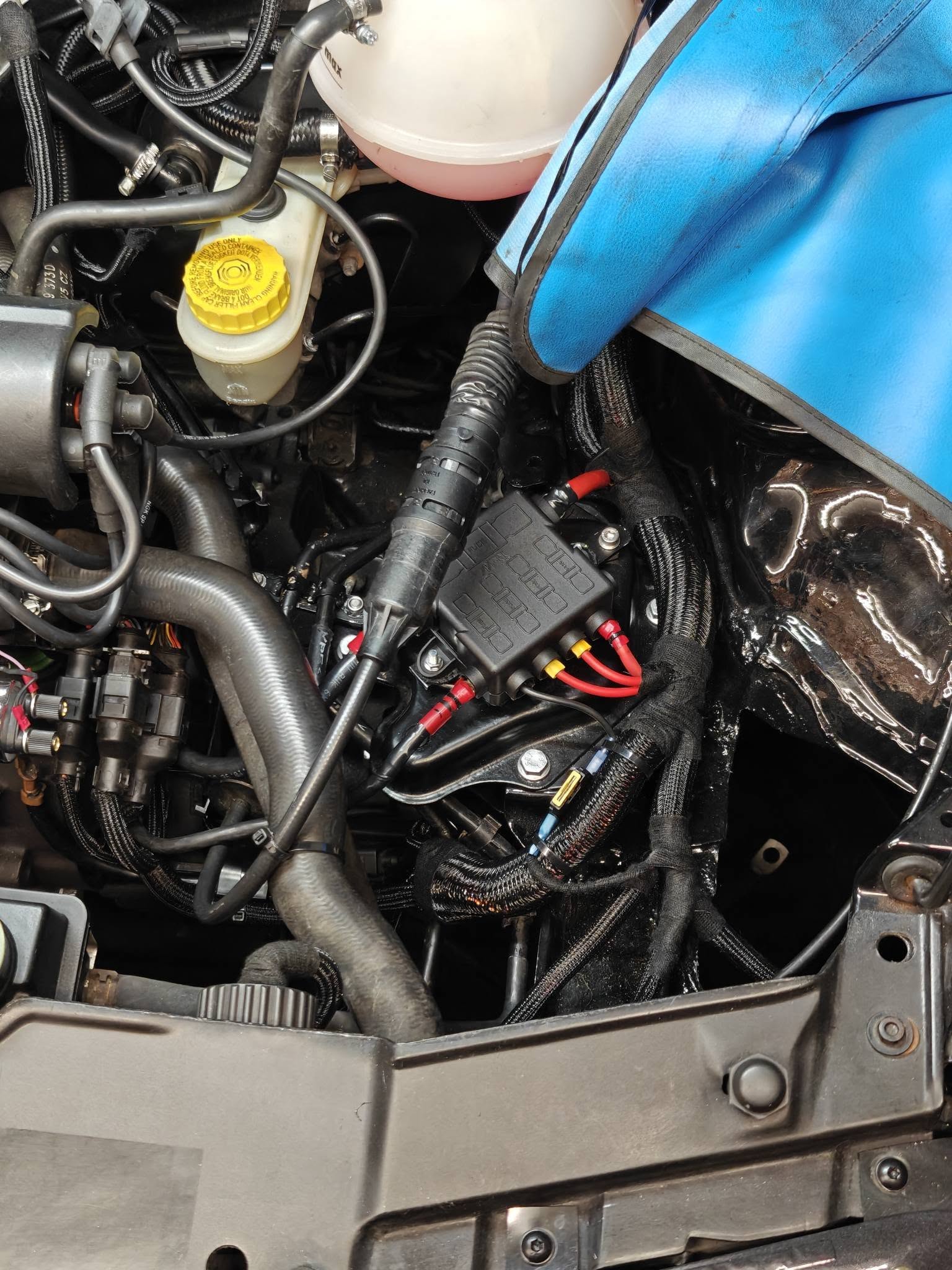

Zoals hier te zien heb ik het zekeringkastje mooi aangesloten:

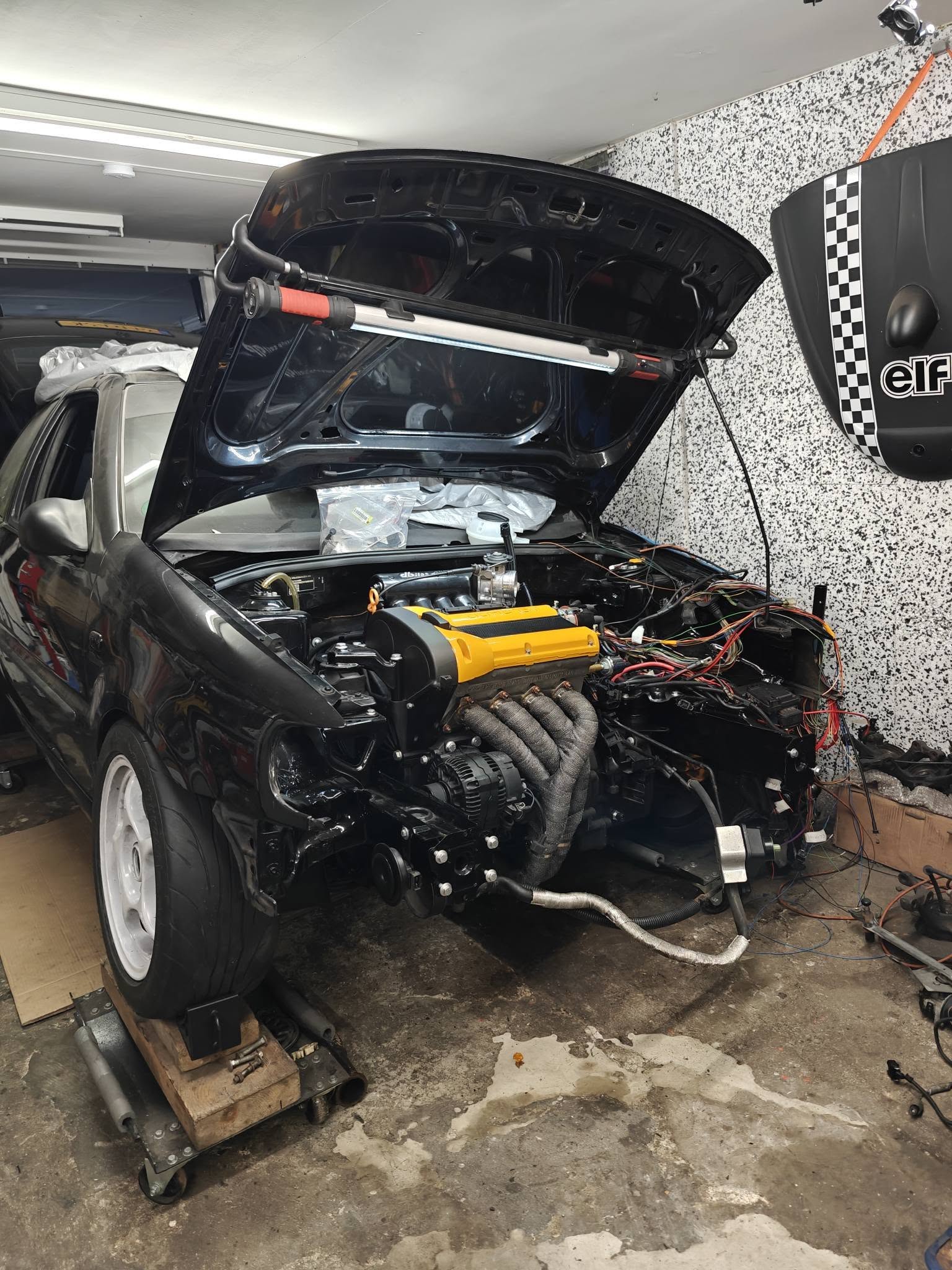

De rest van de motorkabelboom is ook allemaal netjes in de hoesjes gewikkeld, afgetaped en netjes gelegd zoals ik het het mooist vond:

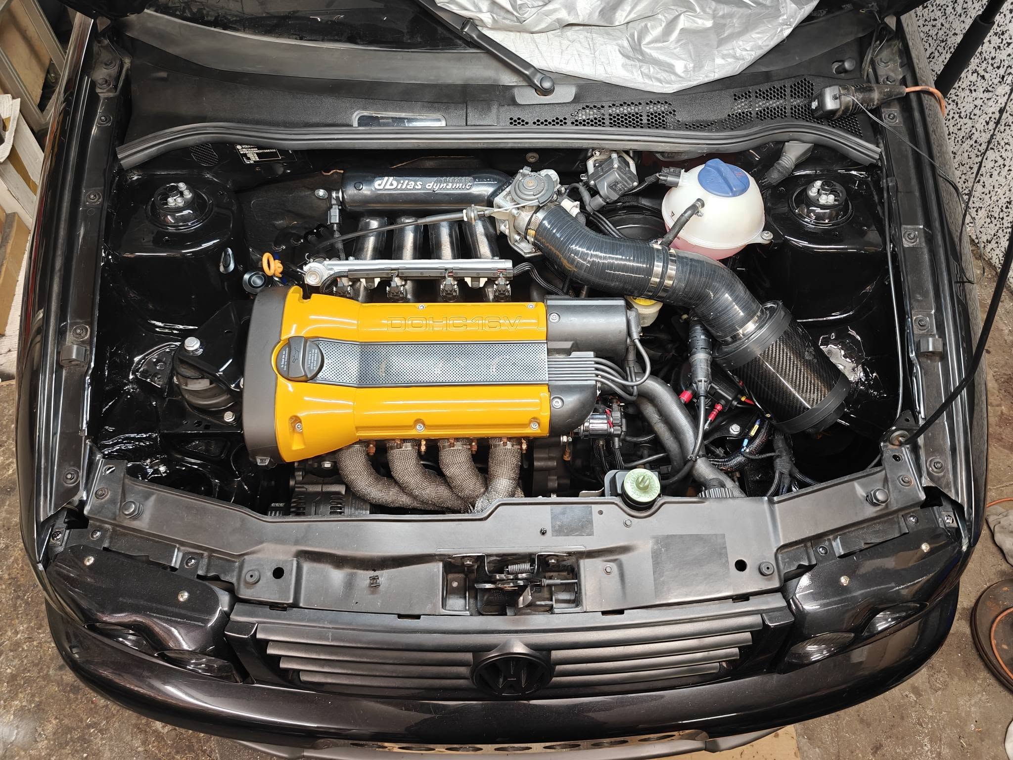

Toen ook maar even de oude luchtfilter met wat bochtjes gemonteerd zodat ik in elk geval even kon rijden, niet slecht, maar wil het uiteraard nog iets verbeteren met een alu buis of eventueel een carbon buis die ik heb liggen:
De veerpootbrug zit er trouwens ook nog niet op, aangezien ik het koelsysteem even had gevuld met een klein beetje kvs aangezien ik deze had willen spoelen en daarna wou overstappen naar het kleinere Up! reservoir, dan blijft die nog lekker schoon, maar ben ik dus nog niet aan toe gekomen.
Toen de hele garage leeggeruimd (die is 23m lang, en deze Polo stond dus uiteraard helemaal achteraan .. :stom: )
En toen kwam het moment van de waarheid, de eerste meters, spannend !!
Even ter info, gasklephuis moet nog ingeleerd worden, hij blijft niet stationair lopen, en de apk-kat zit er nog tussen, slap excuus, maar vind hem nu al enorm tof klinken :love:
Snel een stoel erin geschroeft, beseft dat het eigenlijk al te laat was en snel naar mijn maatje gereden om hem binnen te zetten, en er daarna achter gekomen dat heel het plein onder de motorolie lag :duh:

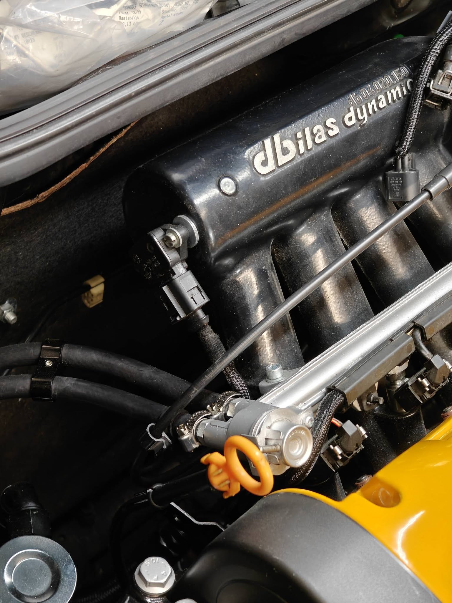

Helaas blijft de motor de olie eruit duwen bij de carterventilatie ... dit is wel nog even een puntje waar ik naar moet kijken.
Ik had zelf een vermoeden dat de catchcan eventueel te laag zit ? maar voorheen op de 8v had ik dit probleem nooit, binnenkort maar eens een lektest/compressietest doen en hopen dat het niet aan de zuigerveren ligt dat die zoveel carterdruk opbouwt :gek:

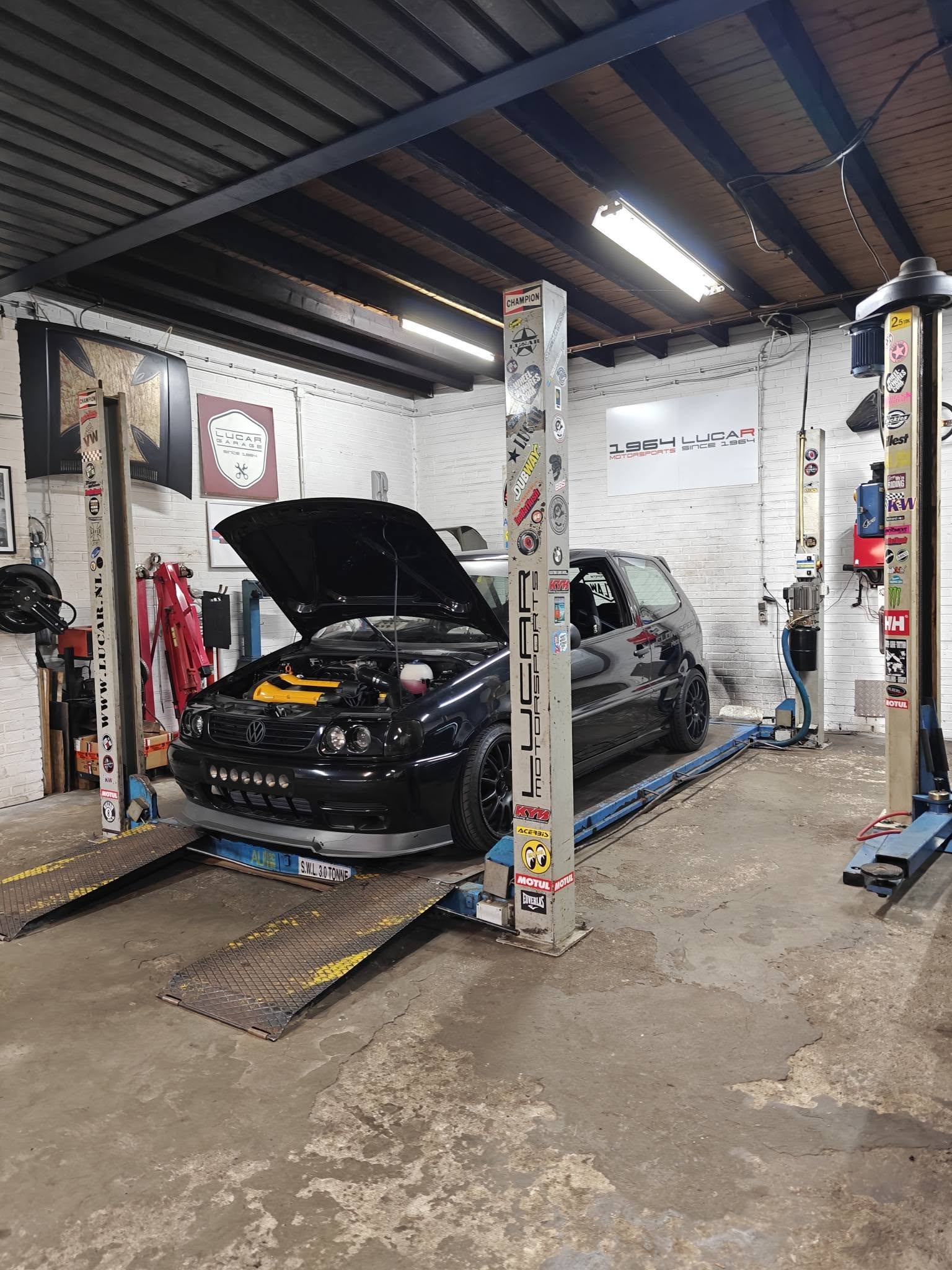

Anyway, een fotootje hoe die daar op de brug staat:
Cars&coffee was weer zoals vanouds heel gezellig en ook best leuke reacties gekregen !
