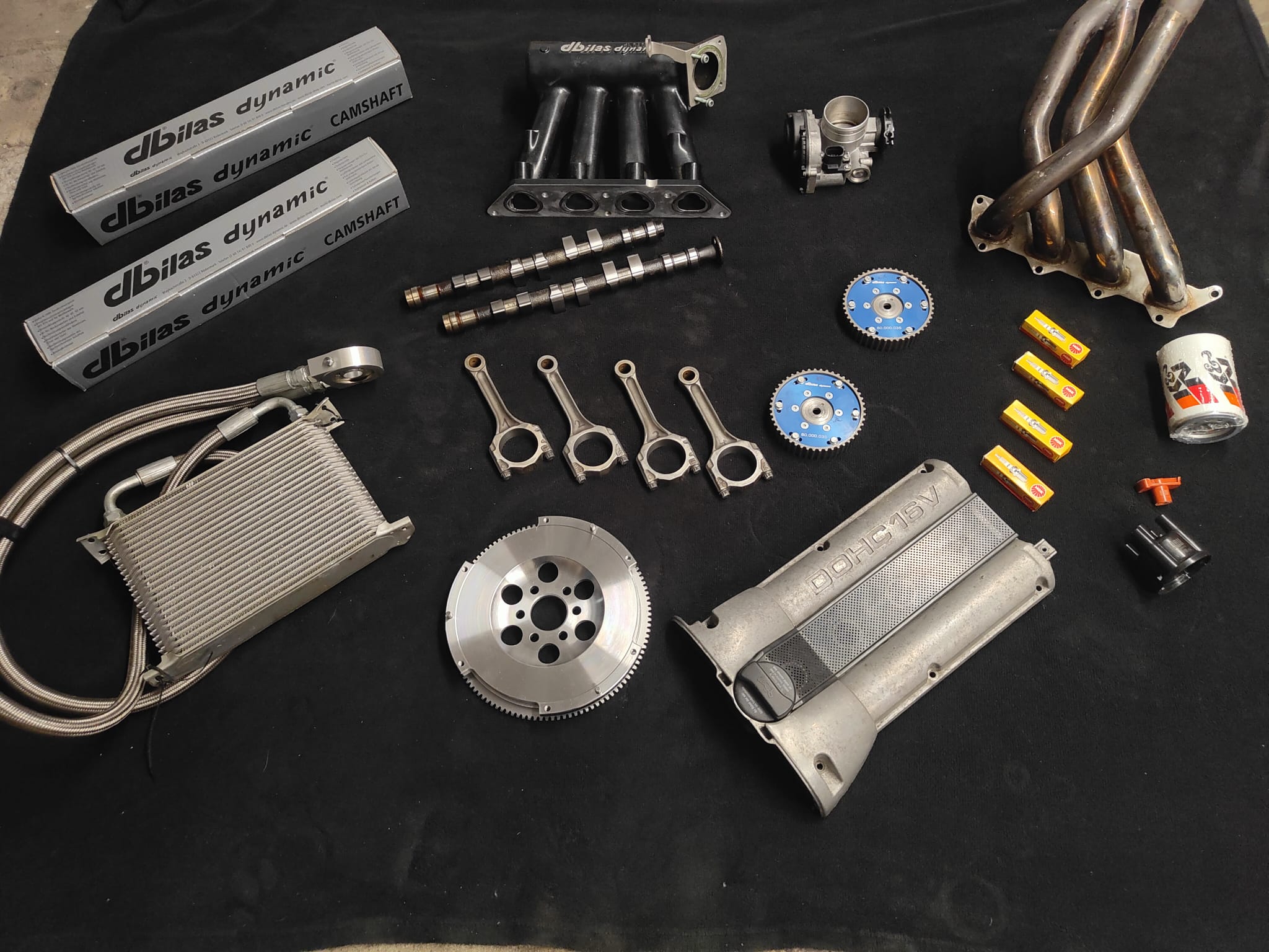

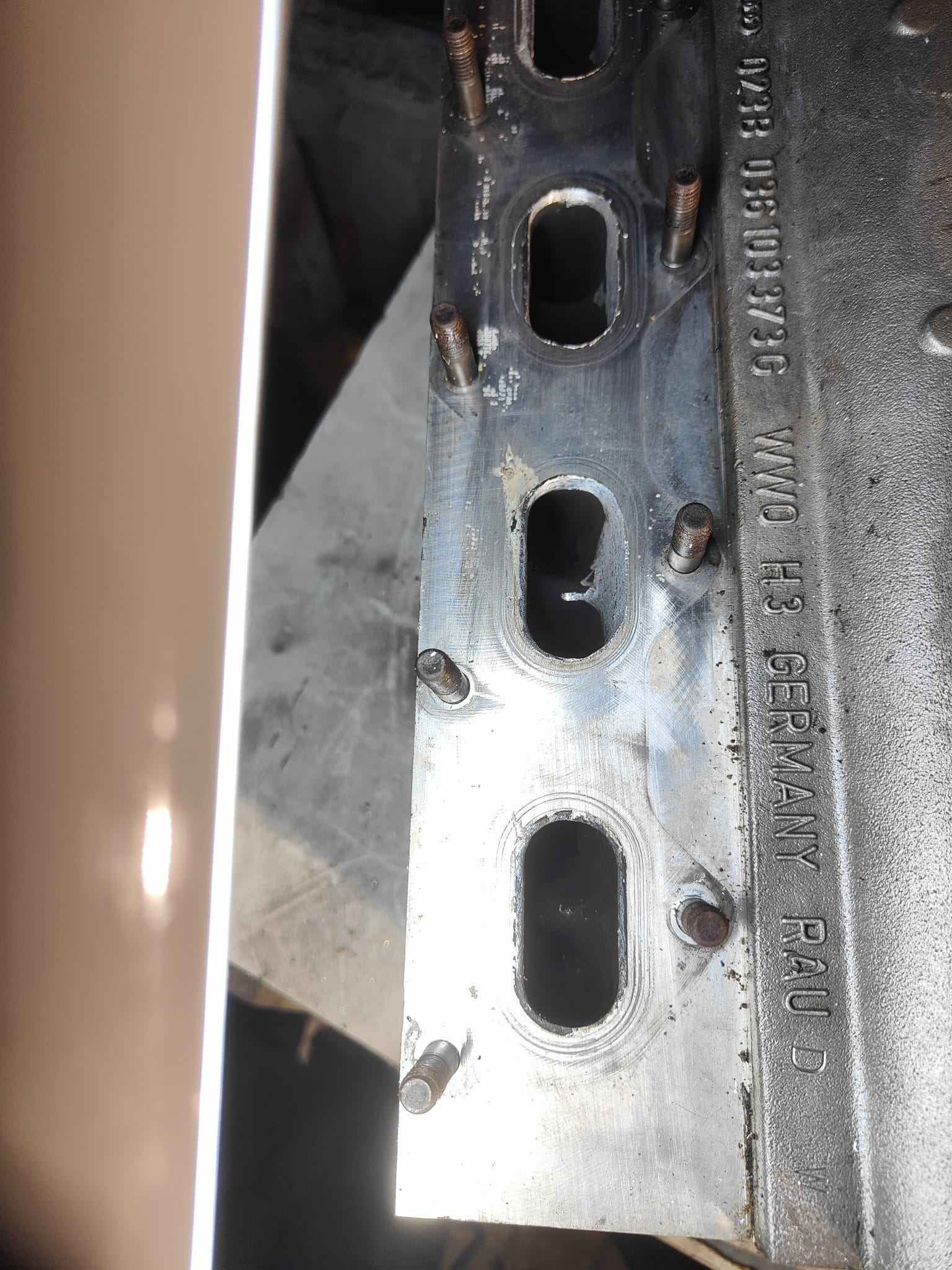

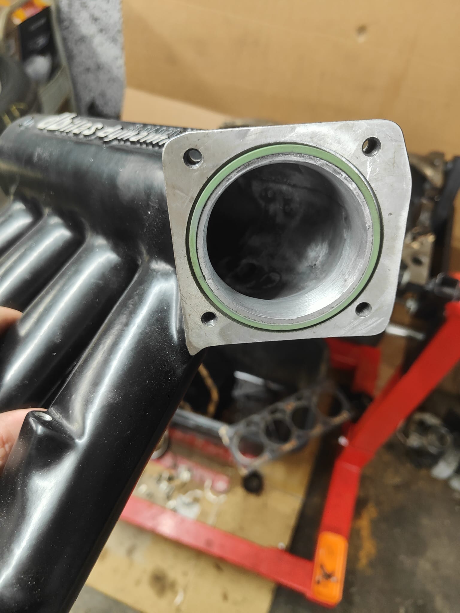

Ondertussen heb ik nog wat spullekes verzameld voor het nieuwe motortje en heb ik me de moeite genomen om een fotootje van het spul te schieten.
-Dbilas 264 graden nokkenstokken
-Dbilas verstelbare tandwielen
-Dbilas Dynamic inlaatspruitstuk
-VW Golf mk4 2.0 gasklephuis
-Verlichte (OEM) drijfstangen
-Epytec verlicht vliegwiel (3,6kg)
-Mocal oliekoeler (waarschijnlijk te groot, maar was cheap :tooth: )
-TA Technix spaghetti spruitstuk (gebruikt, dus extra lowbudget :tooth: )
-6n2 GTI injectoren (staan niet op de foto)
-BMC Carbon airbox (ali special, ook niet op foto).
Ik had voorheen al uitgelegd dat die motoren nogal geknepen zijn, en schijnbaar met dit inlaatspruitstuk (dat nieuw overigens veeel te duur is, en die ik voor een spotprijs zgan gekocht heb), 15pk (!!) vermogenswinst zou geven zonder ECU aanpassing.
Dat lijkt me overigens wel heel erg stug, maar kon hem voor dat geld niet laten liggen, en het staat gewoon stoer :tooth:
Ik had destijds op een oud Polo forum gelezen dat een Golf 4 2.0 gasklephuis wezenlijk groter was dan het huis op mijn 1,6 8v motor, dus heb destijds een origineel spruitstuk erop aangepast maar nooit gemonteerd, deze is dus ook groter dan de AFH/GTI gasklep, dus ik zal het inlaatspruitstuk op voorhand ietsje aanpassen met de dremel dat deze ook hierop past, en dat gaan we gewoon eens proberen, net zoals de 6n2 gti injectoren die ik nog heb liggen.
Het kost allemaal een fractie, en mocht het werken, is dit allemaal mooi meegenomen, mocht dat niet het geval zijn, kan ik altijd nog de originele spulletjes terug zetten.
Vanwaar de keus voor 'maar' 264 graden nokkenassen ?
Simpel, ik heb contact gehad met Dbilas wat nou precies aan te raden was op een standaard ECU, toen werd gezegd de 256 graden nokkenassen, de 264 assen pas als je een software aanpassing had laten doen en de toerenbegrenzer zou verleggen van 7000 naar 7700rpm (dit grapje kost 399 euronen extra), 276 graden zou betekenen dat je naast een andere software aanpassing ook dubbele klepveren moest gebruiken, en de kop moest aanpassen naar mechanische klepstoters.
Aangezien 256 graden amper verschil is, en letterlijk geld weggooien is, toch gekozen voor de 264 graden, 276 graden is zeker leuk, maar dat prijsverschil was echt enorm, en zo hardcore wil ik voorlopig ook weer niet met dit motortje gaan.
Dan kan ik in de toekomst beter kijken naar een leuke stand-alone oplossing en eventueel ITB's van een motorfiets erop knopen, daar heb je meer aan in mijn ogen !
Maar voorlopig wil ik dit alles gewoon starten met de originele ECU, ik heb namelijk een hele slechte ervaring met een kabelboom die ik destijds heb aangepast voor mijn golfje 2 waar ik een 'simpele motorswap' zou doen, en ik 10 jaar verder pas door had dat er een los contact in de stekker van de hallgever zat :roll:
Gewoon lekker de originele kabelboom en ECU erin hangen, daar weet ik ook van dat die goed is, als die motor loopt, kan ik achteraf altijd nog een stand-alone inbouwen, en desnoods iets van een verloopstekker tussen maken zodat ik eventueel de originele ECU nog kan in prikken, mocht dat niet werken (als dat mogelijk is natuurlijk).
Maar zo ver zijn we nog niet, voorlopig dus mooi 'standaard' met een los AFR metertje om het allemaal een beetje in de gaten te houden.

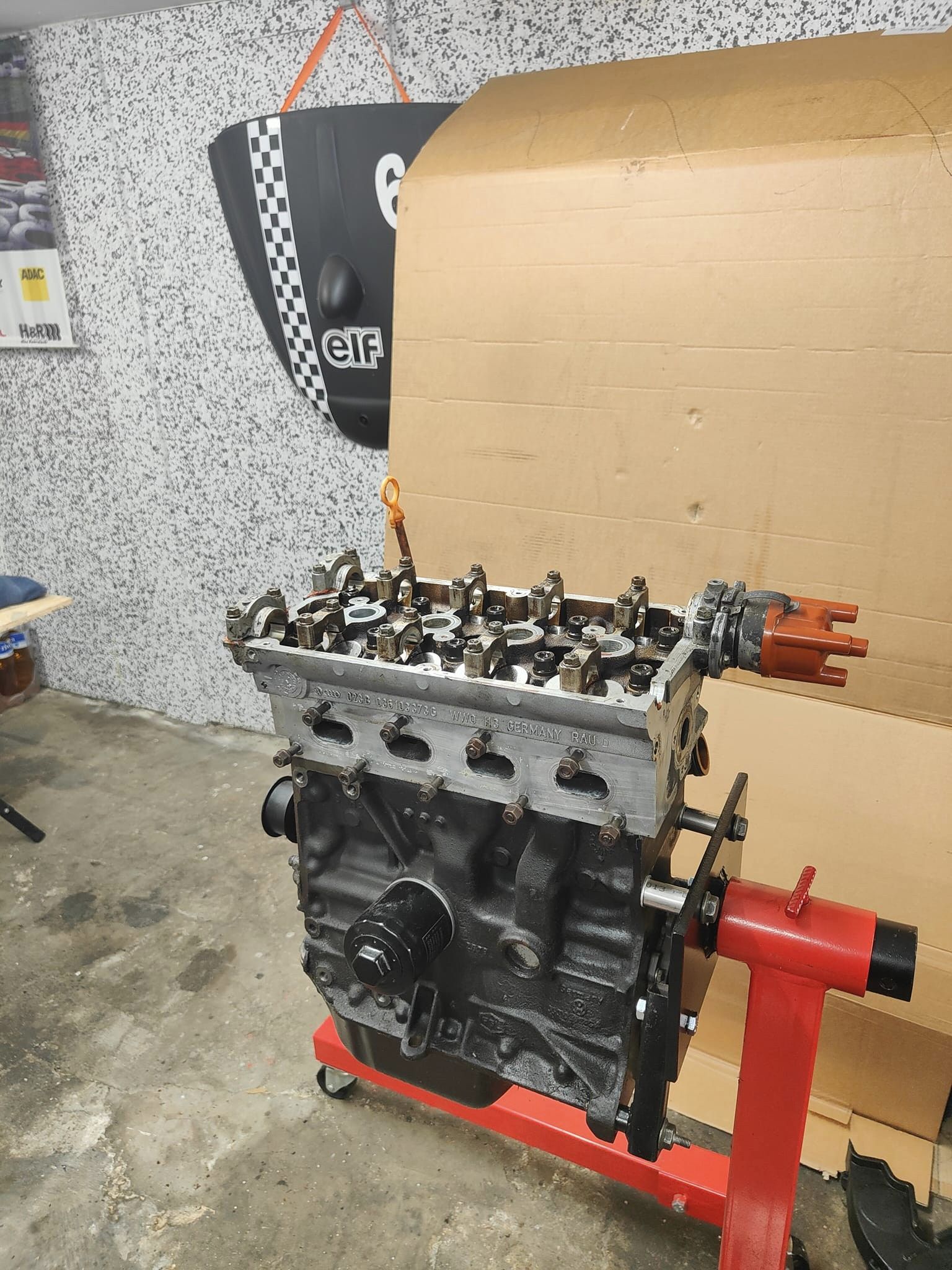

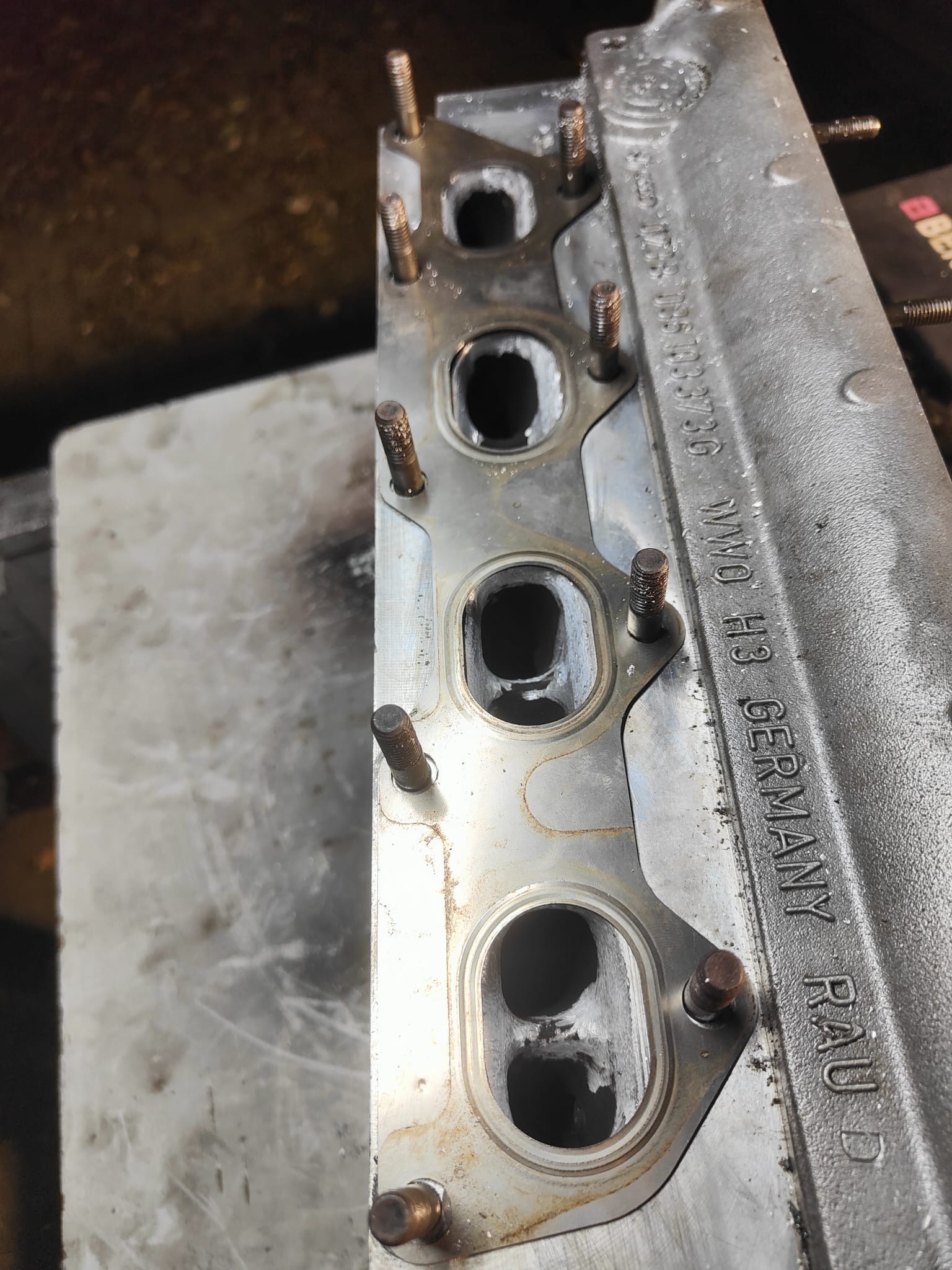

Nou, we hebben weer wat progressie gemaakt.

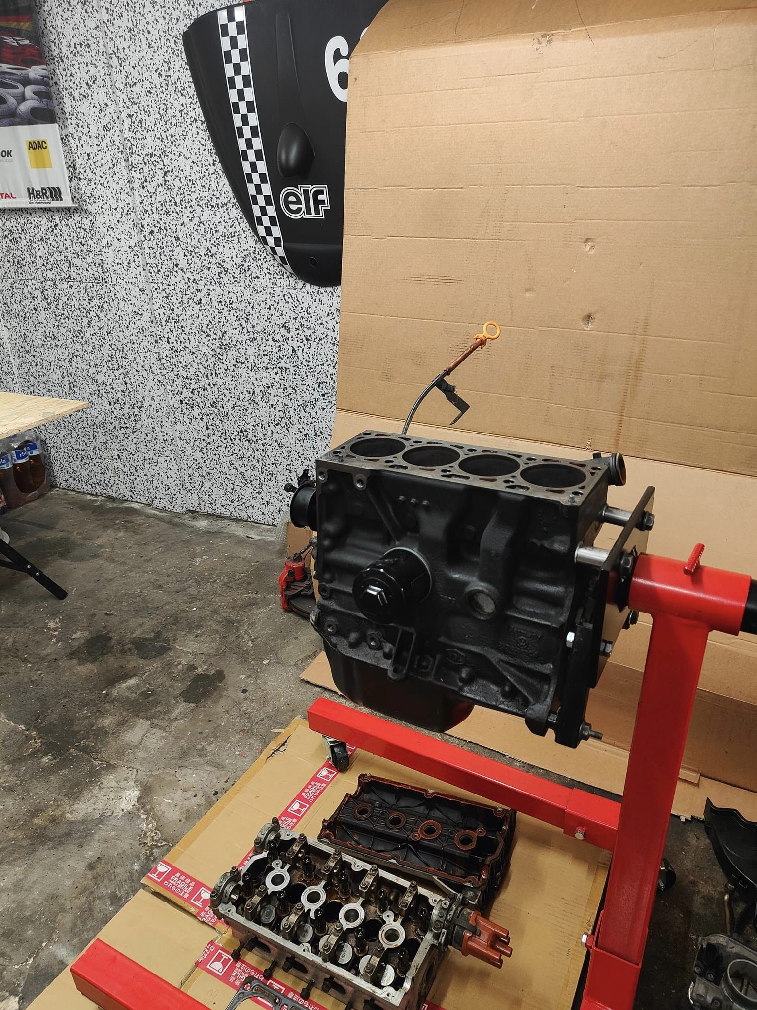

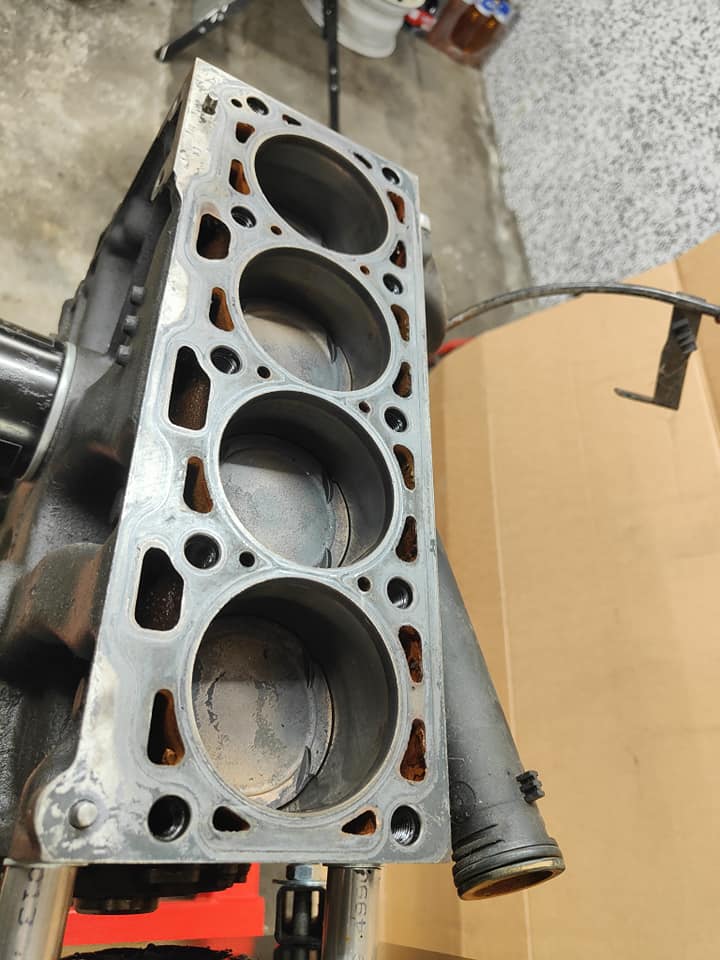

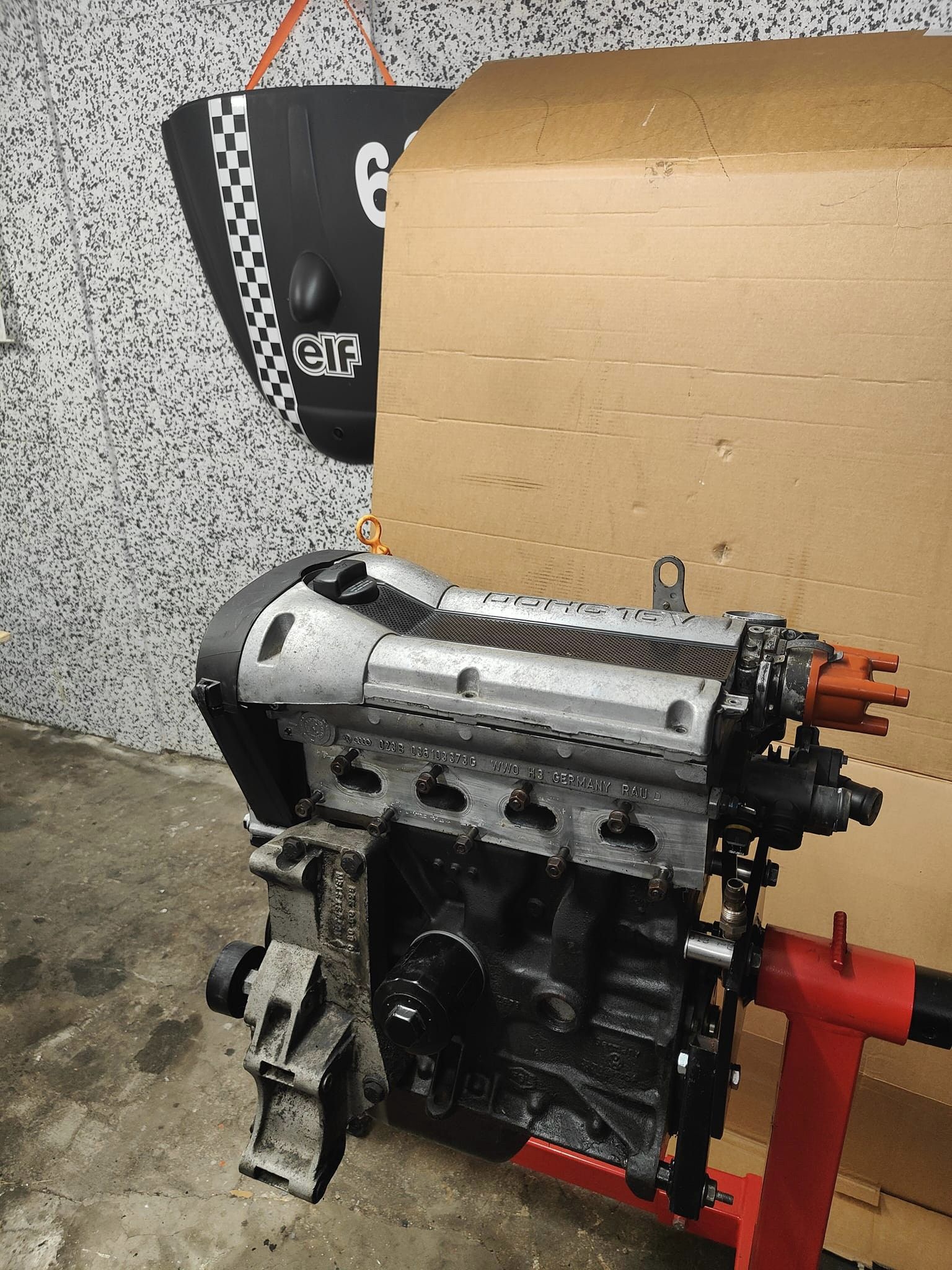

Nadat ik de steun van de motorbok kwijt was, hebben pa en ik even een nieuwe plaat gemaakt, die past dus mooi op alle VW Smallblock motoren voor de toekomst (hopelijk is die niet vaak nodig :whistle: ).
Het motortje dus even op de bok gehangen om ermee aan de slag te gaan:
Daarna het een en ander gedemonteerd:
Kopje gedemonteerd, en zag er allemaal nog dik in orde uit:

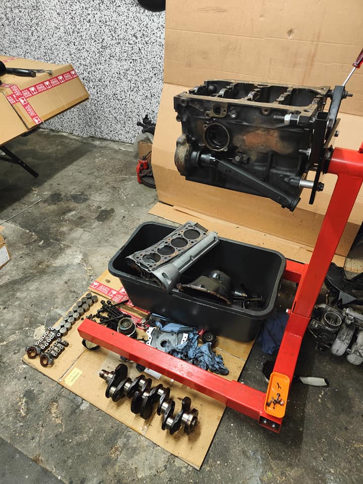

Vandaag na m'n werk weer ermee aan de slag gegaan samen met een goede bekende, deze beste oude man heeft al flink wat ervaring met motoren opbouwen enz. dus das altijd wel mooi als iemand even mee kijkt naar hoe het spul eruit ziet.
Ik ben nog steeds erg onder de indruk hoe deze motor er van binnen uit ziet, zeker gezien ik geen historie heb over de auto, behalve dat de km stand 280k+ was :mrgreen:
Eindstand van vandaag:
Morgen breng ik de krukas en de kop naar de beste man, de krukas gaan we dus opmeten, en de kleppen gaan even eruit om de klepgeleiders te checken, als dat allemaal in orde is dan wordt het kopje gevlakt (wat meer weghalen voor een hogere compressie is helaas niet mogelijk aangezien je anders de kleppen kan raken), het onderblok om grondig schoon te maken, en de krukas om te laten balanceren inclusief vliegwiel en poulie :swinging:
Mocht er trouwens iemand een adresje weten die krukassen doen balanceren die ook aan te bevelen is, hoor ik 't graag ! :thnx:
Ik had verder ook nog een setje drijfstangen liggen die lichter zouden zijn, maar deze blijken dus geen pistonpensmering te hebben, en de originele hebben dit wel, dus dan worden de originele drijfstangen maar ietsje lichter gemaakt.
Als we dan toch bezig zijn, dan ga ik ook aan de slag met het inlaatspruitstuk, deze pas ik gelijk aan zodat ik mss in de toekomst kan experimenteren met de Golf 4 gasklep (die een pak groter is).
Aan het cilinderkopje is helaas echt niet veel te winnen, hooguit aan de uitlaatzijde waar ik een klein beetje kan klooien met de frees, maar dat zien we nog wel even :mrgreen:
Het boodschappenlijstje is weer flink aangevuld met pakkingen, lagers en zuigers, ik zal nog even afwachten totdat we alles hebben opgemeten en dan kan ik weer alles op internet gaan uitzoeken
Er is ook nog het een en ander aan klein spul binnen gekomen, 'Carbon'-ali-airbox, PU baksteun rubbers, een schakelverkorting van een Audi TT (volgens Engelse fora zou dit ook passen/pas te maken zijn in een Lupo/Polo 6n schakelmechanisme, en kost dit maar een fractie van zo een waanzinnig mooie CAE shifter :love: ) en nog wat kleine meuk.

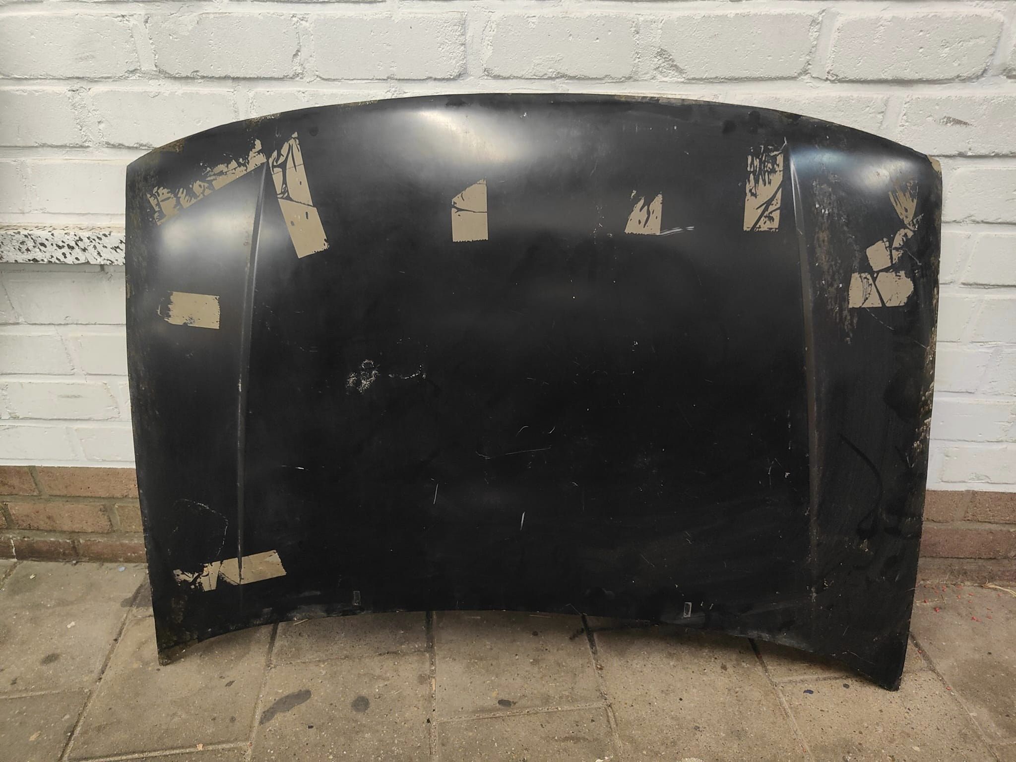

So far alle motorische praat, ik heb vorige week ook nog een polyester motorkap op de kop getikt in Duistsland (helaas is polyester spul voor zo'n 6n echt super schaars en nooit gebruikt/voor een leuke prijs te koop).
Helaas is dit echt alleen maar een skin, en moet ik nog eventjes uitzoeken om de binnenkant te verstevigen, maar het moet natuurlijk zo licht mogelijk wezen.
Mocht dit allemaal een beetje lukken, dan wil ik natuurlijk nog een stapje verder gaan qua gewichts reducering, maar ik wil me eerst gaan focussen op deze motor voordat we weer met alles tegelijk aan de slag gaan :tooth:

Hallo allemaal, bij deze weer een 'kleine' update van 't motortje.
Ik heb de krukas weggebracht om te laten balanceren (inclusief poulie, vliegwiel en drukgroep), dit is allemaal netjes gebeurd en die heb ik onderhand al weer terug.
In de tussentijd hebben we de cilinderkop helemaal kaal gemaakt, alle kleppen enz. zijn er dus uit, bleek dus toch dat de klepgeleiders wat veel speling hadden, dus die laat ik meteen maar vervangen bij het revisiebedrijf die hem gaat vlakken en reinigen.
Bij het schoonmaken van de kleppen zagen we toch dat de uitlaatkleppen wat ingevreten waren, dus die heb ik gelijk maar nieuw besteld.
De inlaatkleppen daarintegen zien er na het schoonmaken nog perfect uit, dus die zet ik er gewoon weer terug in :tooth:

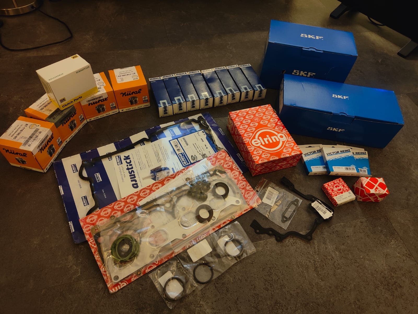

Nadat ik weer een boodschappenlijstje heb gemaakt ben ik weer aan de slag gegaan met ETKA om de originele onderdeelnummers te achterhalen en hier en daar te gaan shoppen, dat pakketje is vandaag binnen gekomen :D
Oa. 4 nieuwe zuigers, 8 uitlaatkleppen, distributieriemset, multiriemset, druklager, koppakkingset incl. alle overige pakkingen en keerringen enz. enz.
Verder ben ik ook een beetje aan de slag geweest met de frees, zo ben ik begonnen met het inlaatspruitstuk aan te passen zodat ik eens kan gaan experimenteren met een Golf 4 gasklep die een slag groter is
Toen heb ik meteen de cilinderkop erbij genomen om te kijken of daar nog wat te tjoenen valt, de inlaatkanalen is eigenlijk vrij weinig aan te bewerken, de uitlaatzijde daarintegen heb ik best wat materiaal weggehaald, het moet nog allemaal eventjes nagepoetst/gepolijst worden, maar er is al wel duidelijk te zien dat er best wat gebeurd is :thumbup:
Ik ben het met jullie eens dat als ik het weg zou brengen om het te laten CNC freezen en op een flowbank laten checken, dat het ook allemaal een stuk beter zou wezen, maar het is en blijft hier gewoon een 1,4 torretje waar ik voor leuk geld plezier uit wil halen, is ook totaal niet mijn intentie om hier 1000en euro's in te stoppen (oeps, dat hebben we al bereikt :bag: ).
Ik had het ook allemaal untouched kunnen laten, maar volgens mij moet dit toch een klein beetje winst brengen, en dan zie ik het als gratis tjoening :df:
Volgende week donderdag ga ik samen met die beste oude man het kopje een beetje netter afwerken en gaan we even kijken om de originele drijfstangen eventueel nog iets lichter te gaan maken.
Als de kop dan klaar is, kan deze naar de revisiemeneer en daarna kunnen we het kopje weer opbouwen en de kleppen inslijpen.
Ik hoop tegen die tijd ook alles binnen te hebben zodat we rustig aan kunnen beginnen om de motor zelf op te gaan bouwen :swinging:
Tot de volgende update, of wellicht komende zondag nog op de Ring, ik twijfel om nog even wat laatste rondjes neer te zetten met deze oude setup voordat het seizoen definitief is afgesloten :hmmm: :df:
