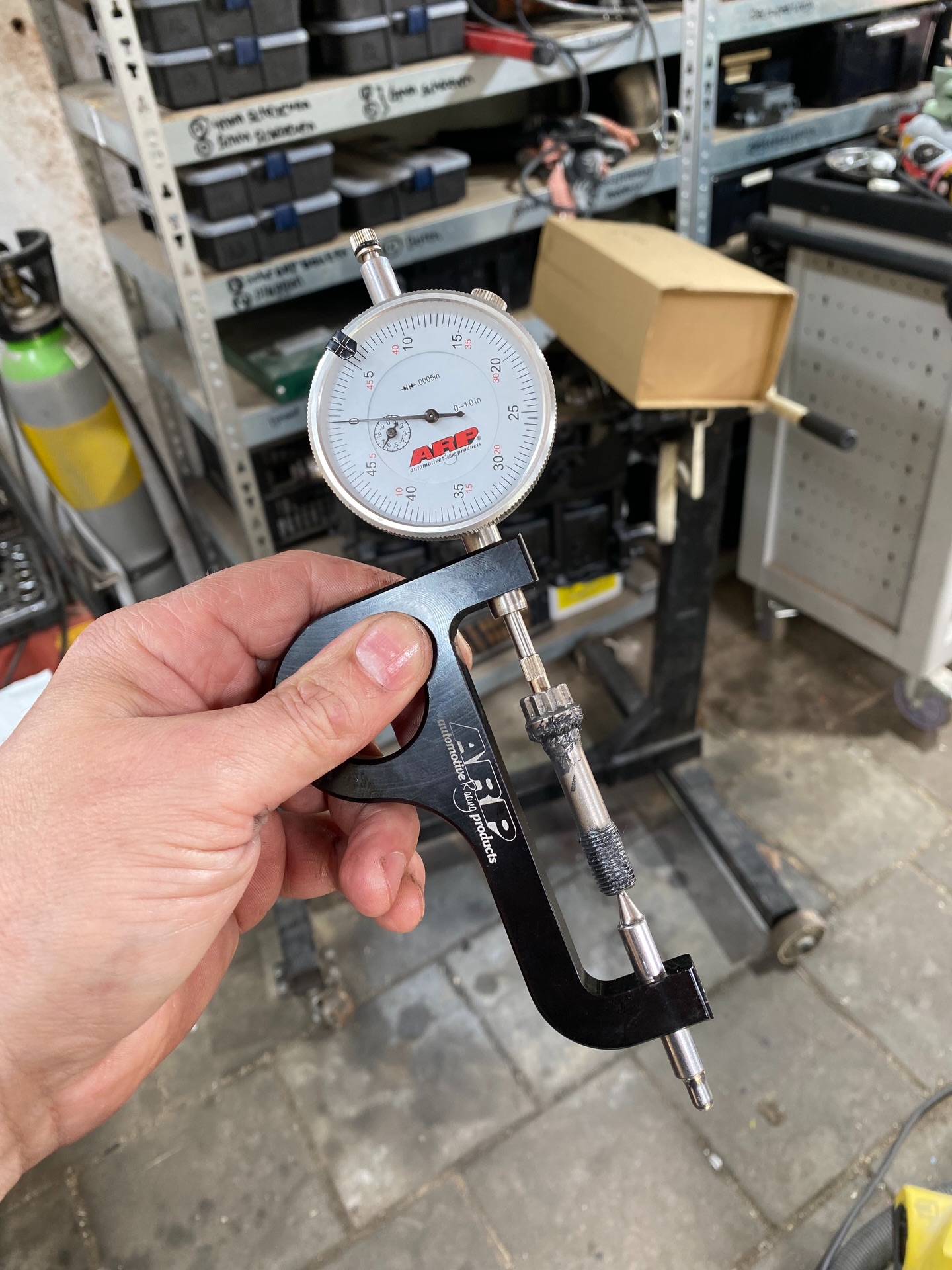

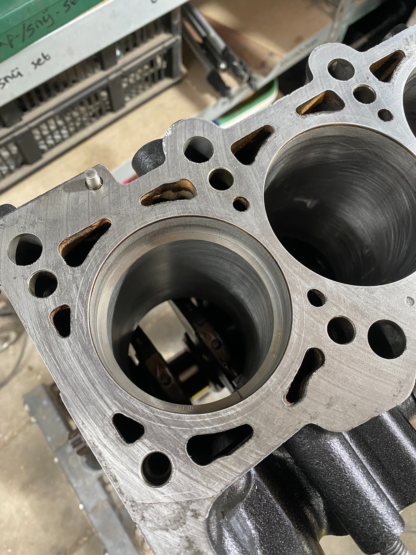

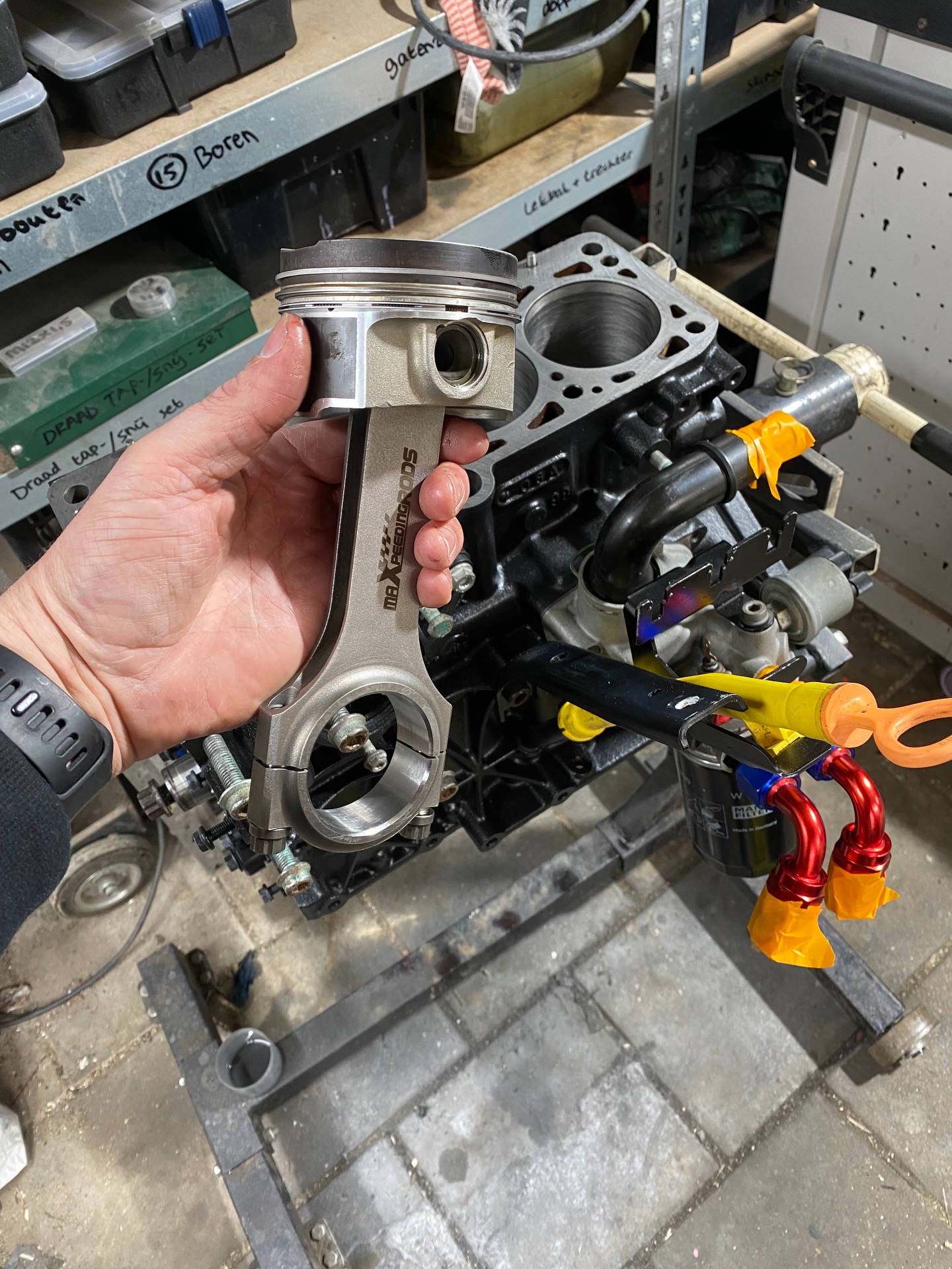

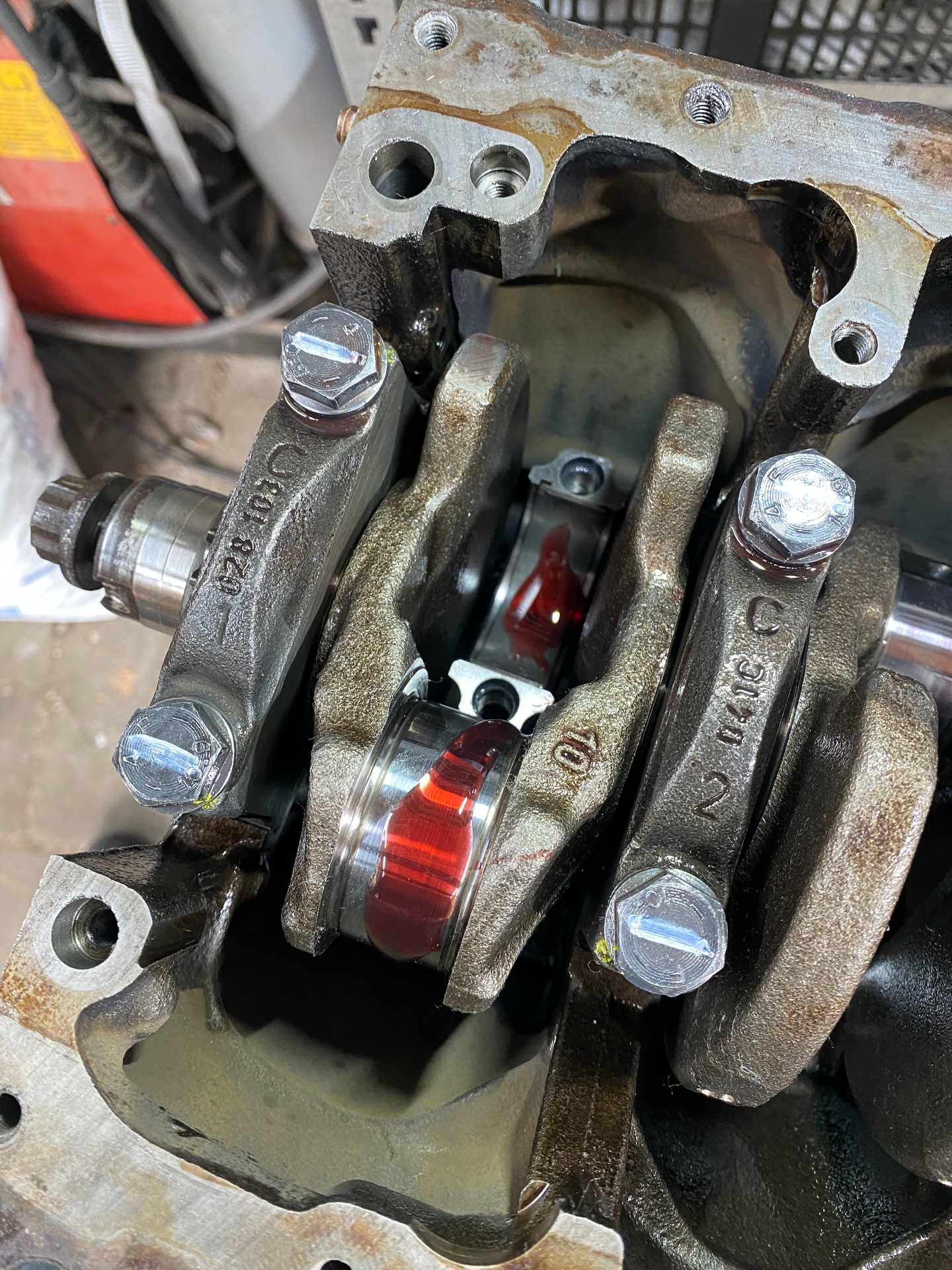

Goed, tijd voor leuke dingen. Het hele blok ligt inmiddels uit elkaar, dus er kan weer opgebouwd worden. Maar voordat er weer gebouwd wordt, eerst maar eens wat zaken opmeten en klaar maken voor montage. Ik heb alle krukastappen opgemeten met een micrometer om te kijken of ze ovaal zijn. Dit was gelukkig niet zo en ook de diameters vielen binnen de spec.

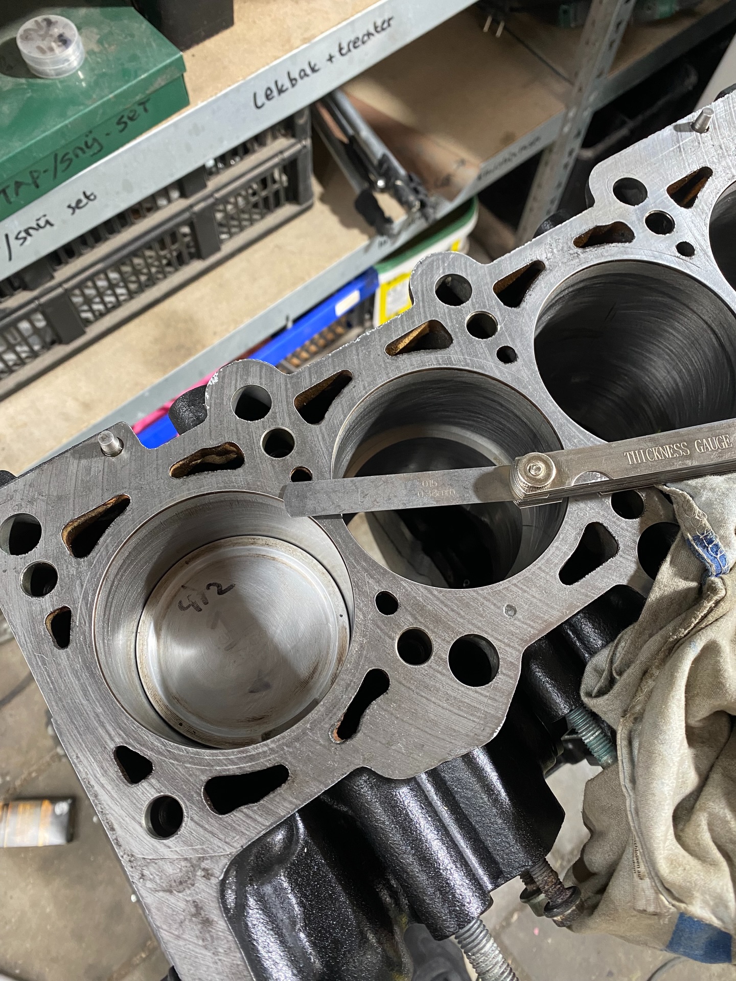

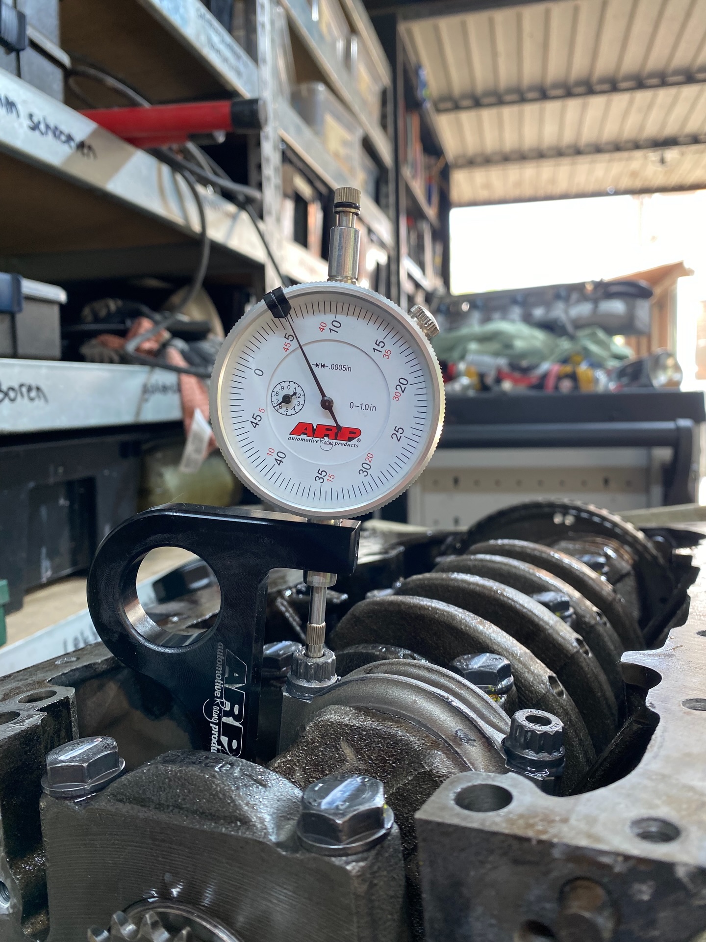

Vervolgens heb ik de cilinders opgemeten op ovaliteit en diameter en ook deze kunnen nog een ronde mee. Hoonsteen erdoor en klaar.

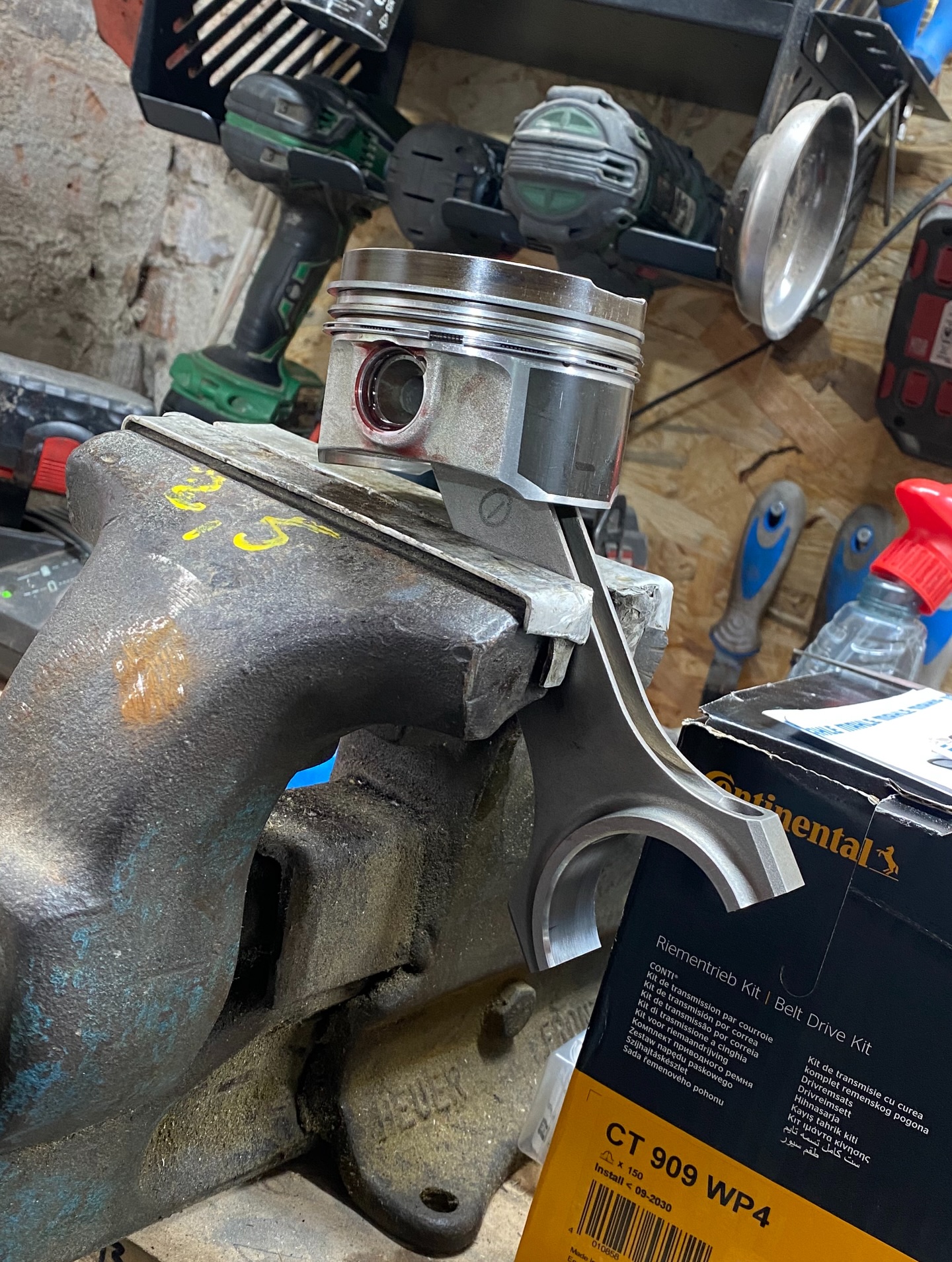

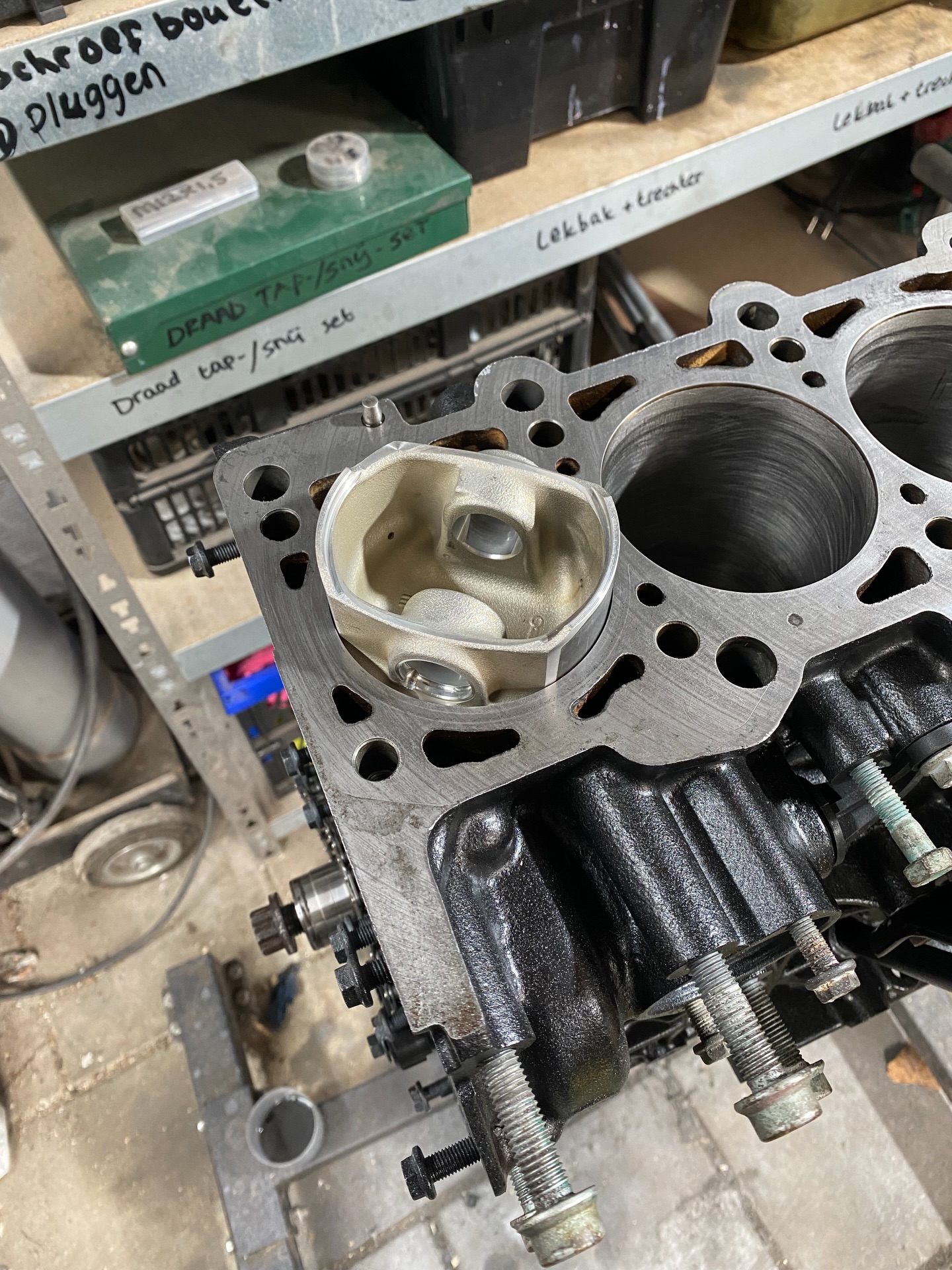

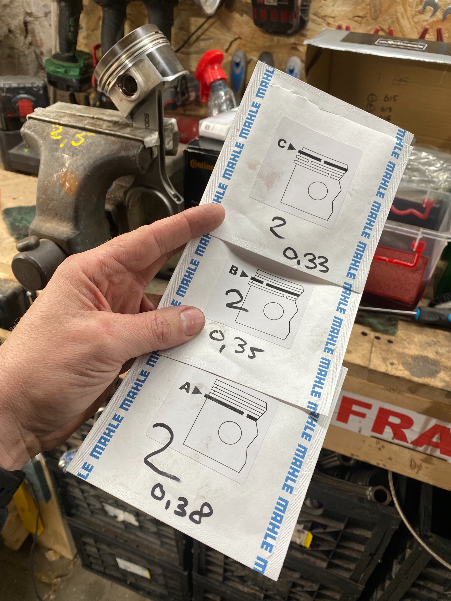

Toen ik hiermee bezig was, viel mij ineens op dat 1 zuigerpen afweek van de andere 3. Heel apart natuurlijk, dus maar even verder in verdiepen. Blijkt dat ook de bijbehorende zuiger afwijkend is. Qua diameter is hij wel gelijk, maar montagepunt zuigerpen is wel weer anders qua lengte. Geen idee waar dit ooit fout is gegaan, maar dit hoort natuurlijk niet. Het gewicht van afwijkende zuiger is zo`n 3gram lichter dan de rest en van de pin 7gram. Dus bij elkaar 10gram afwijking tov de andere zuigers+pennen!
Toen ik hier mee bezig was, heb ik drijfstang van die zuiger+pen ook goed bekeken en deze bleek ook iets krom te zijn. Zo met het blote oog valt het amper op, totdat je een andere er naast legt.
Aan de ene kant vreemd, kut en ruk allemaal, maar blij dat ik hier nu wel achter kom en er iets aan kan doen. Omdat ik wel van plan ben om te blijven rijden met standaars zuigers, heb ik bij een sloper een 2e hands zuiger met pin gescoord die gelijk is aan de 3 anderen. Drijfstangen was ik sowieso al van plan te vervangen voor een setje sterkere.

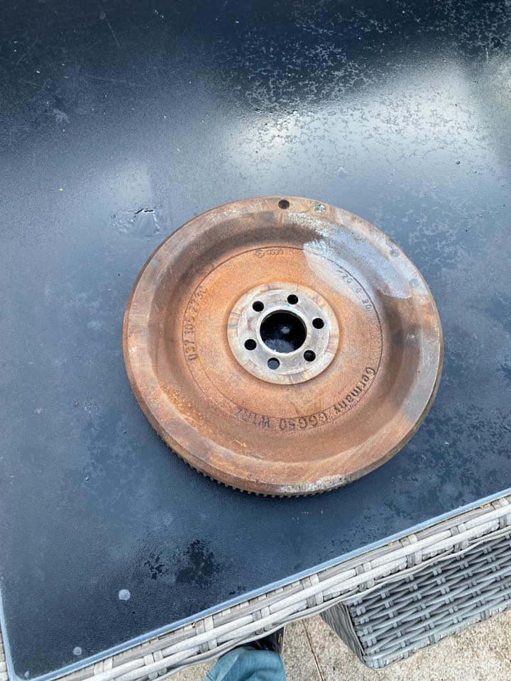

Verder wordt er op dit moment bij Emming Motorentechniek een vliegwiel afgedraaid en gebalanceerd waar ik mijn eigen vliegwiel op kan inruilen en breng ik de turbo nog naar Speedshop ter Stege om hem even na te kijken. Daar zit ietsje axiale speling op en dat hoort niet

Wat ontzettend vreemd dat er verschil zit in de gemonteerde zuigers. Zou niet moeten kunnen?
Berichten: 22646
Re: VW Golf MK2 1.8T - Motor revisie!
Bericht door Niels » 09 apr 2026, 21:00
Lekker bezig! Ik ben bezig met een BMW B48 motor en daar kom je ook tegen dat er zuigers zijn uit een iets andere versie met een andere zuigerhoogte en dus een andere drijfstang maar wel dezelfde diameter
Niels schreef: 09 apr 2026, 21:00 Lekker bezig! Ik ben bezig met een BMW B48 motor en daar kom je ook tegen dat er zuigers zijn uit een iets andere versie met een andere zuigerhoogte en dus een andere drijfstang maar wel dezelfde diameter
Ja heel bijzonder allemaal idd!

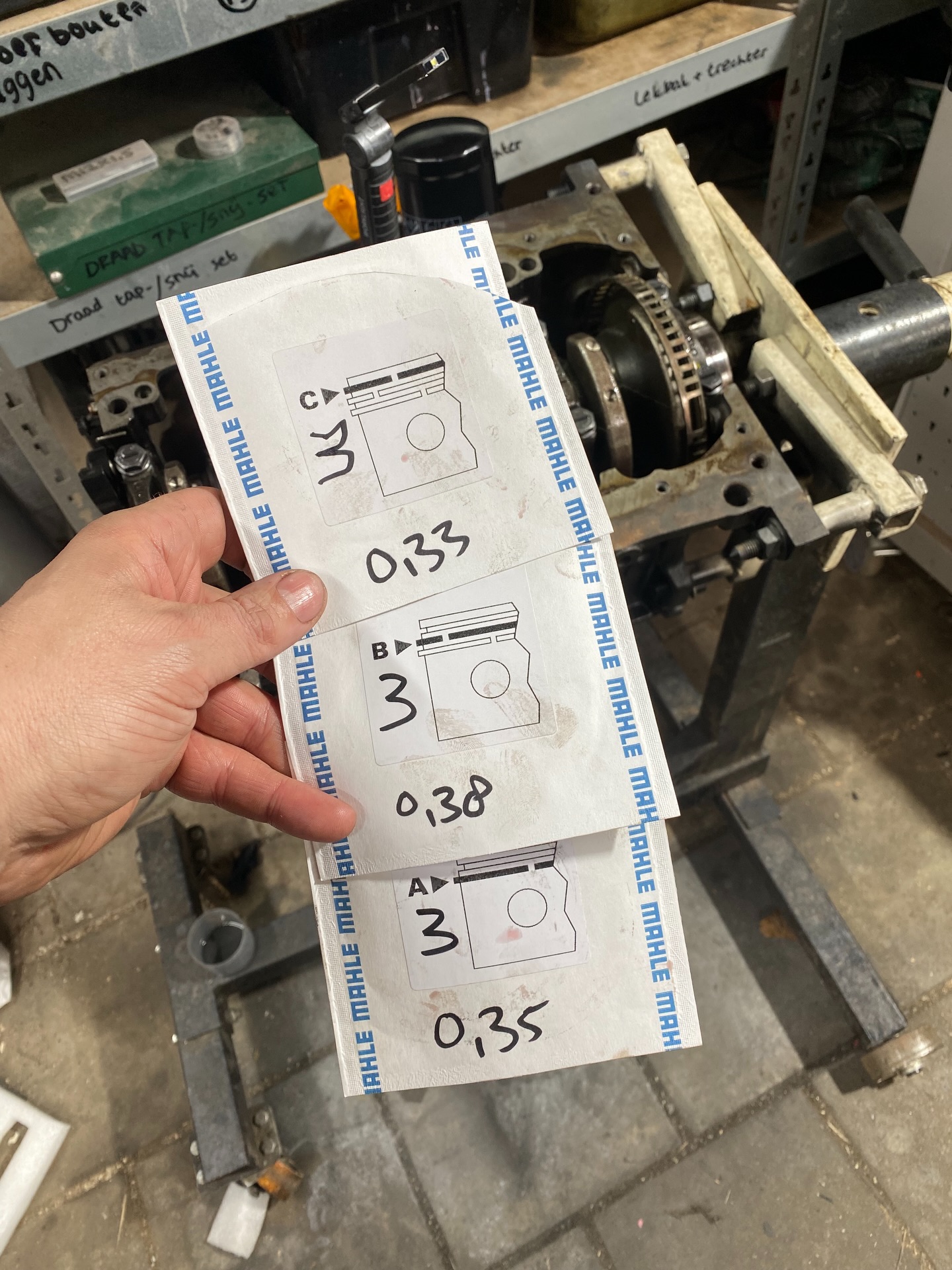

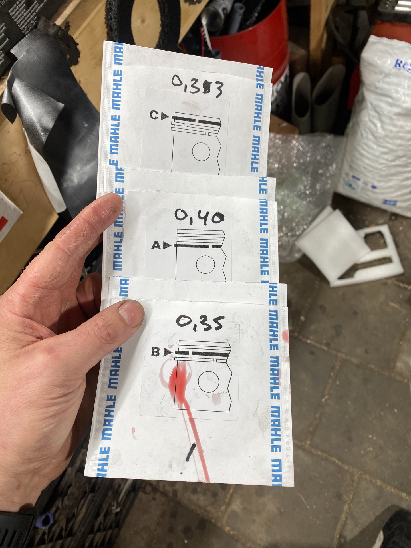

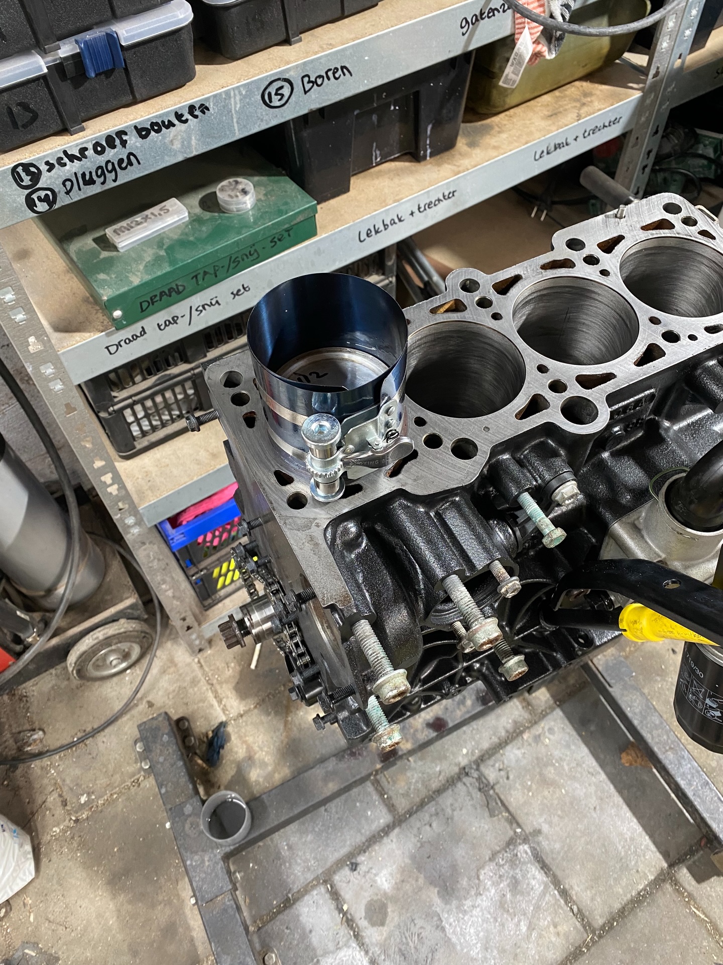

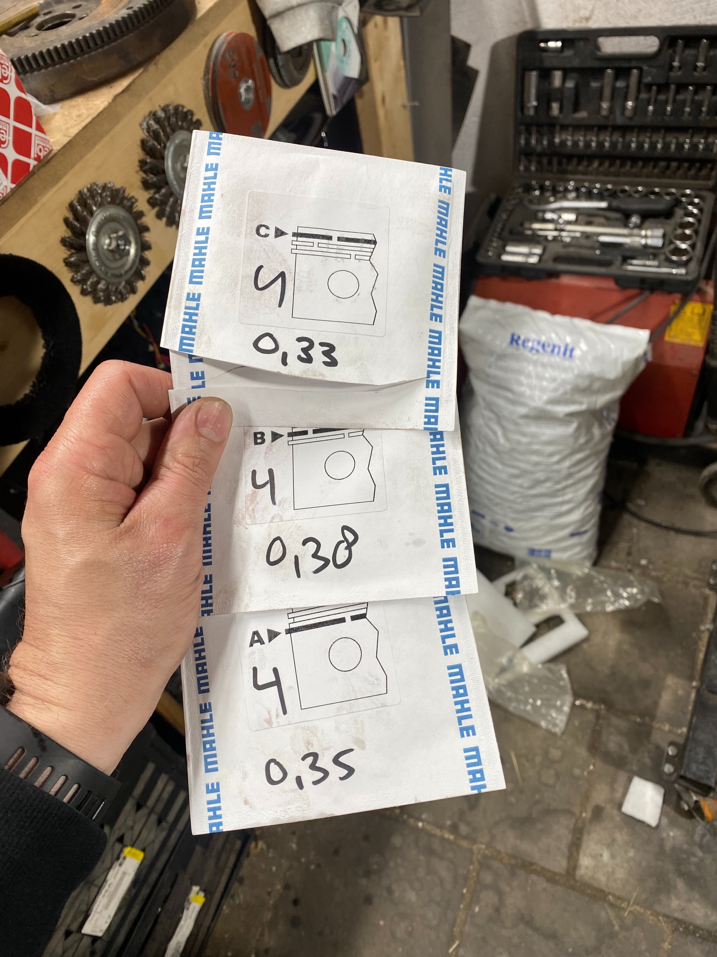

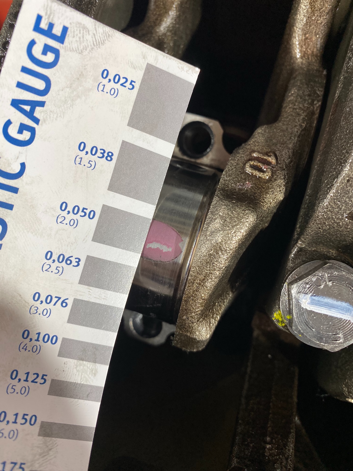

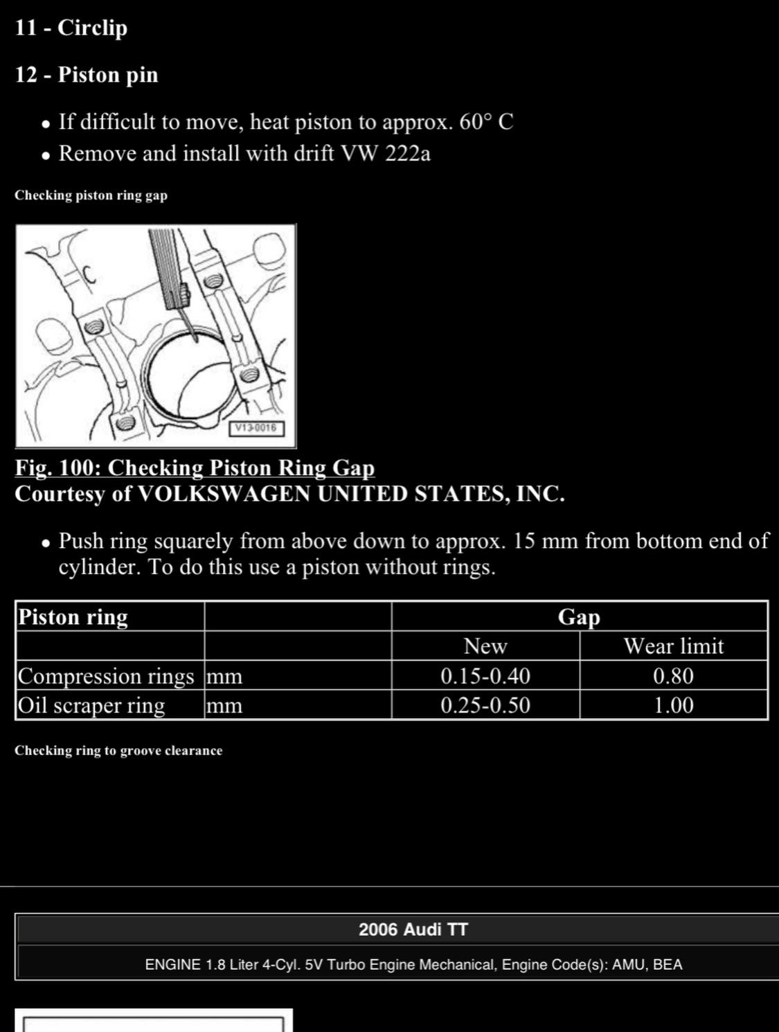

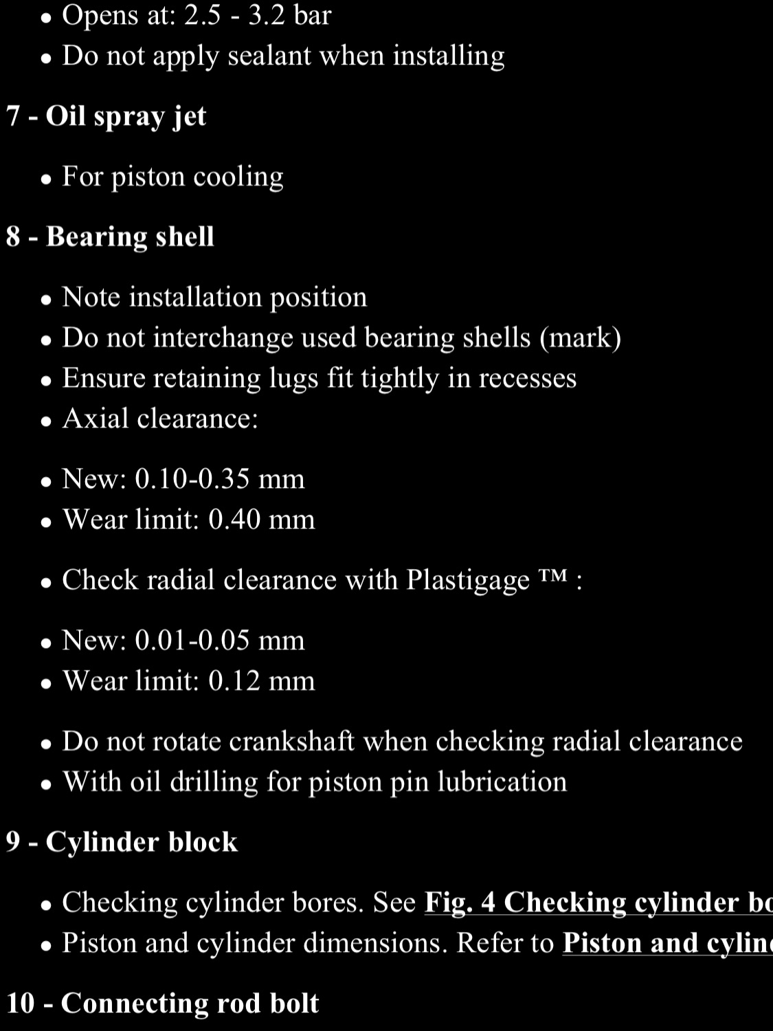

Maargoed, we gaan vrolijk verder! Gisteren nog even de zuigers schoon gemaakt met een cocktail van wasbenzine en ATF en daarna de slotspeling van de nieuwe zuigerveren gemeten om te kijken of er gevijld moest worden. Alles was binnen de specificaties van de VW documentatie, dus monteren maar! Nieuwe zuigerveren om de zuigers, drijfstangen erin en in de cilinders getikt. De nieuwe ACL lagers erin met assemblage lube en klaar! Had alleen geen passende dop voor de ARP bouten waar de lagerkappen van de drijfstangen mee vast zitten, dus die is besteld. Volgende week verder :swinging:

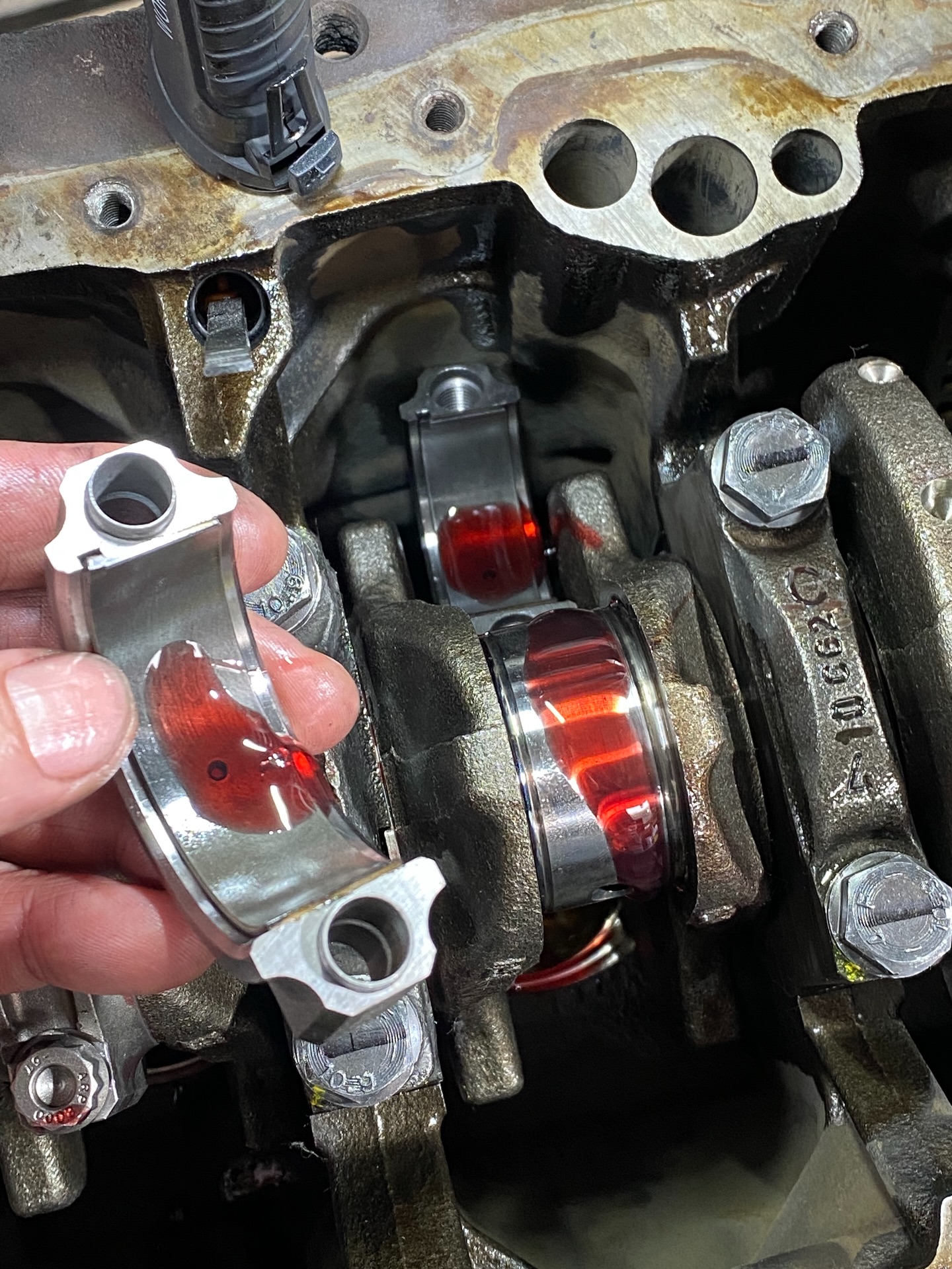

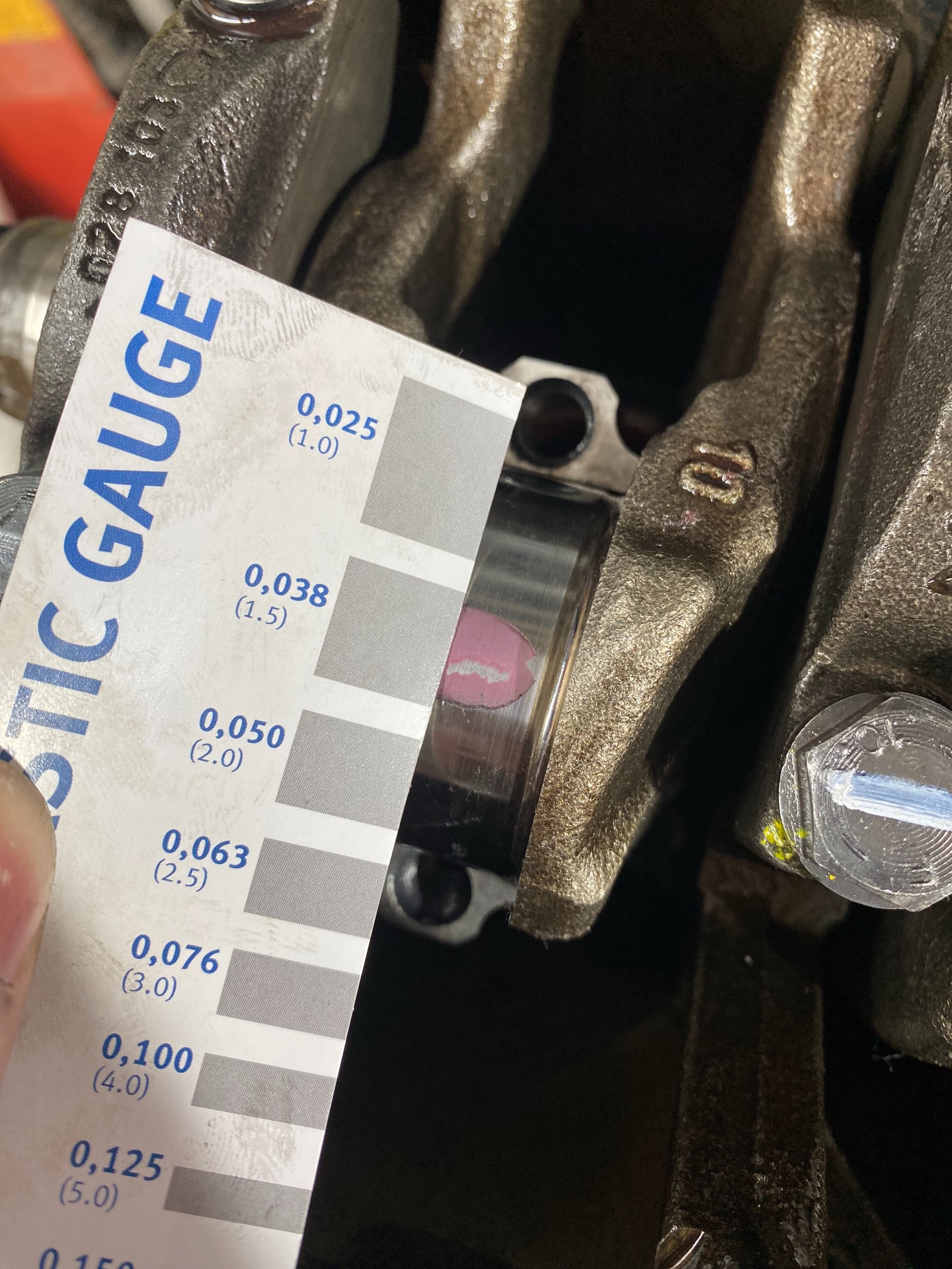

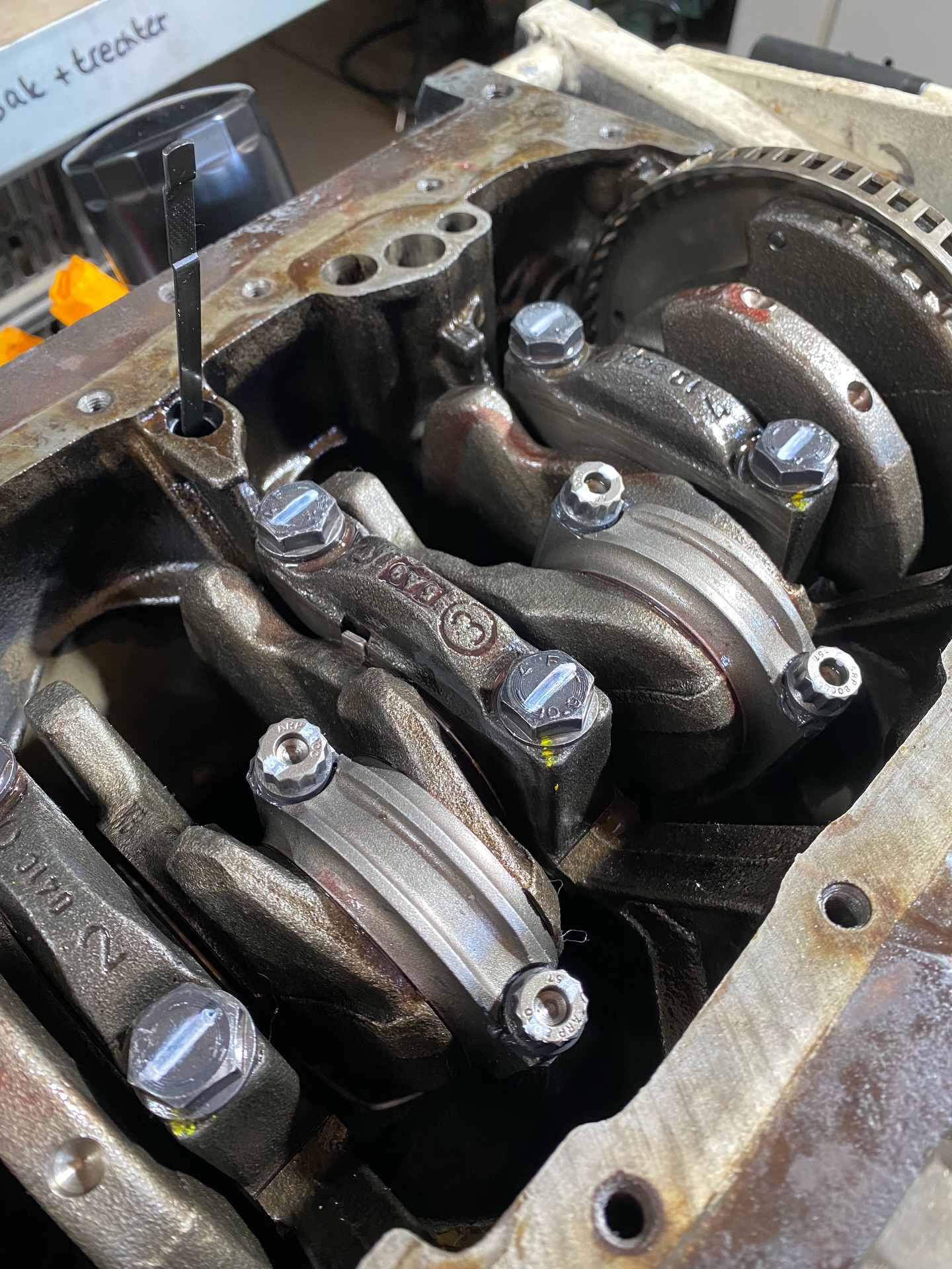

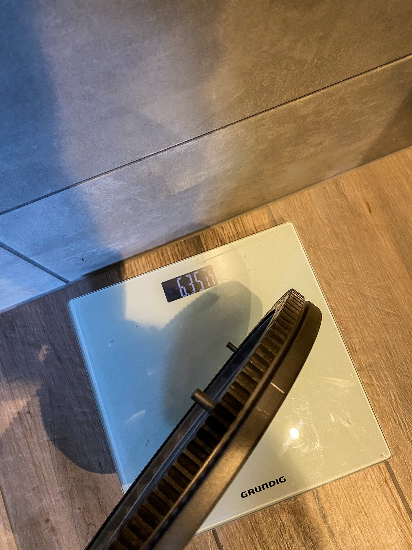

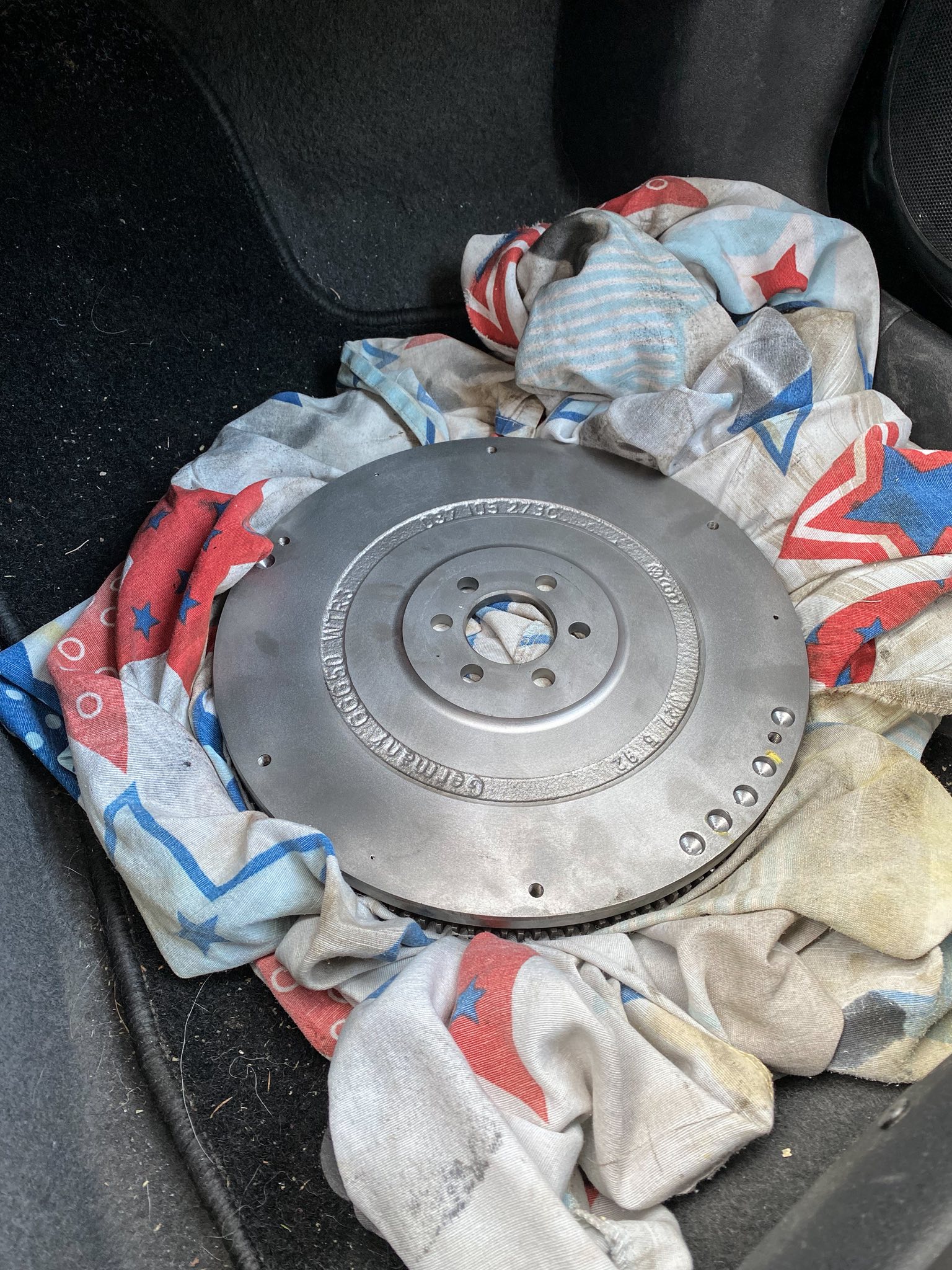

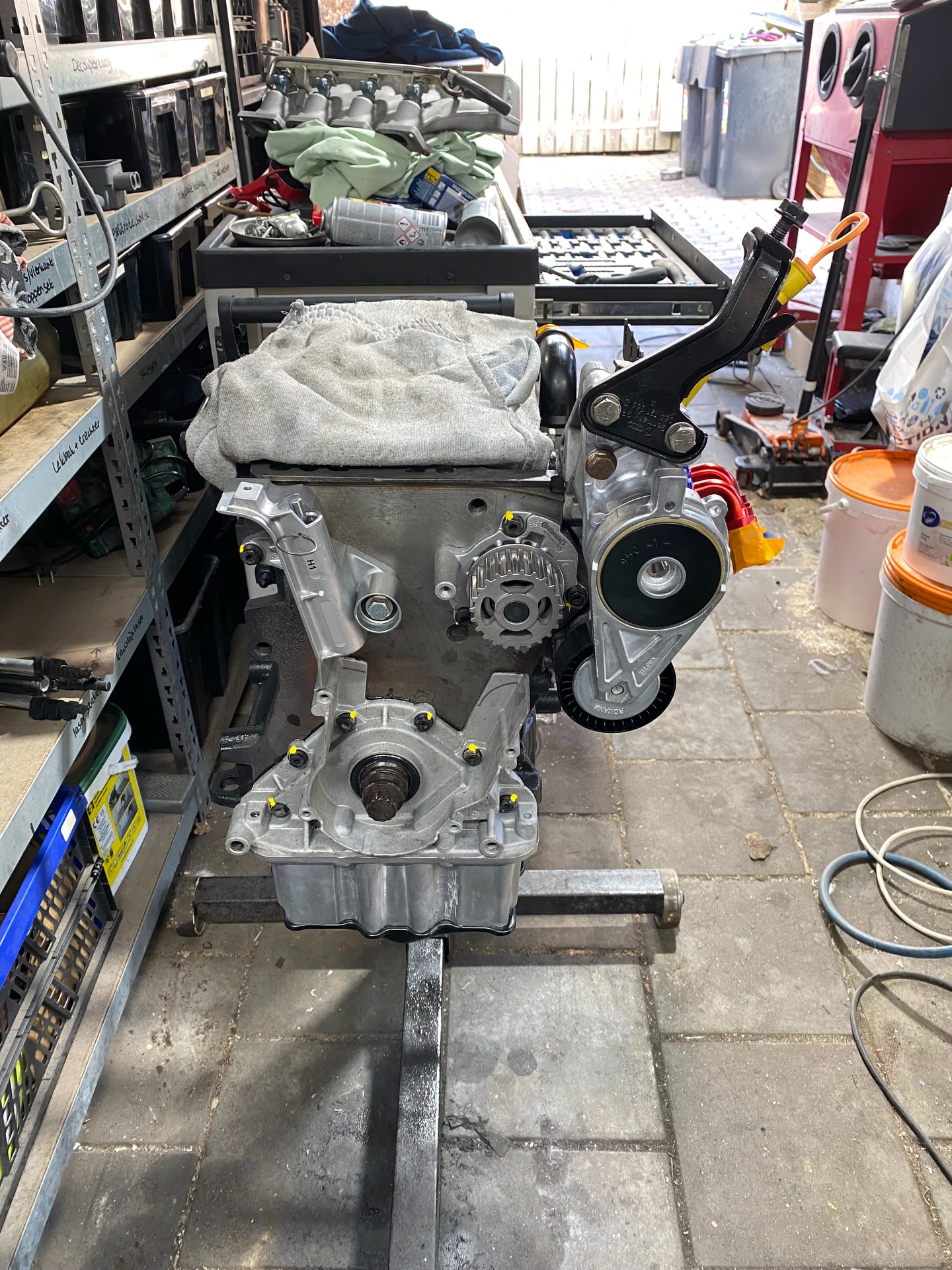

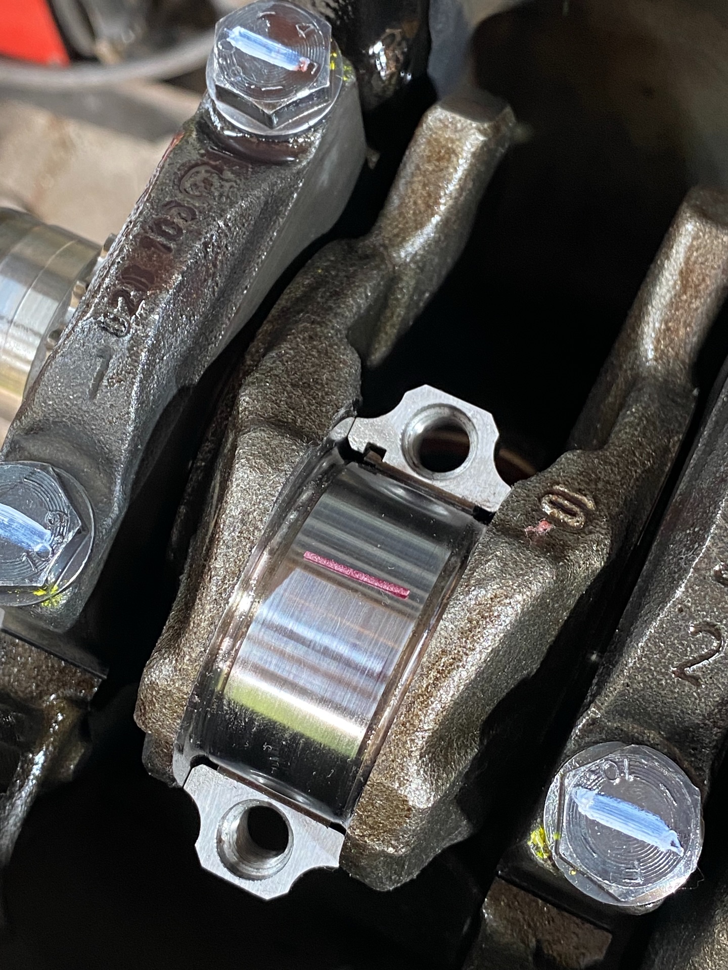

Lekker dagje vandaag! Vanmorgen mijn vliegwiel ingeruild bij Emming Motorentechniek op een afgedraaid/gebalanceerd exemplaar. Ben benieuwd hoe de motor hier op reageert, aangezien het vliegwiel origineel bijna 11kg weegt.
Daarna weer verder gegaan met het draaiende gedeelte. De bestelde dop was binnen, dus de drijfstangen konden gemonteerd aan de krukas. Eerst nog ff een snelle check met plastigage en ook hier alles ruim binnen spec! Daarna de glijlagers ingesmeerd met assemblage lube, de ARP2000 bouten ingevet en gemonteerd met het special tooltje die ik mocht lenen van mijn turbobouwer Rolf ter Stege (Speedshop ter Stege). Je kan deze bouten namelijk vastzetten op opgegeven aanhaalmoment, maar ook op rek. En dat laatste is veel nauwkeuriger, doordat niet elke momentsleutel even nauwkeurig is en je ook invloed van evt wrijving hier wegneemt. De bout zet je in het tooltje, je zet de wijzer op “0” en vervolgens draai je de bout aan totdat hij (in dit geval) 0,0055-0,0060 inch langer wordt. En dat herhalen bij elke bout dus. Leuk klusje om een keer te doen.
Draaiend deel van het onderblok is dus klaar. Daarna nog even de oliepomp, Krukaskeerring en wat ander spul gemonteerd. Progress!! 🔥

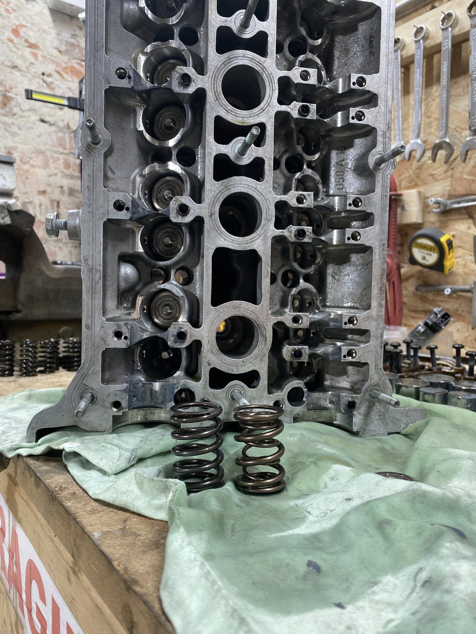

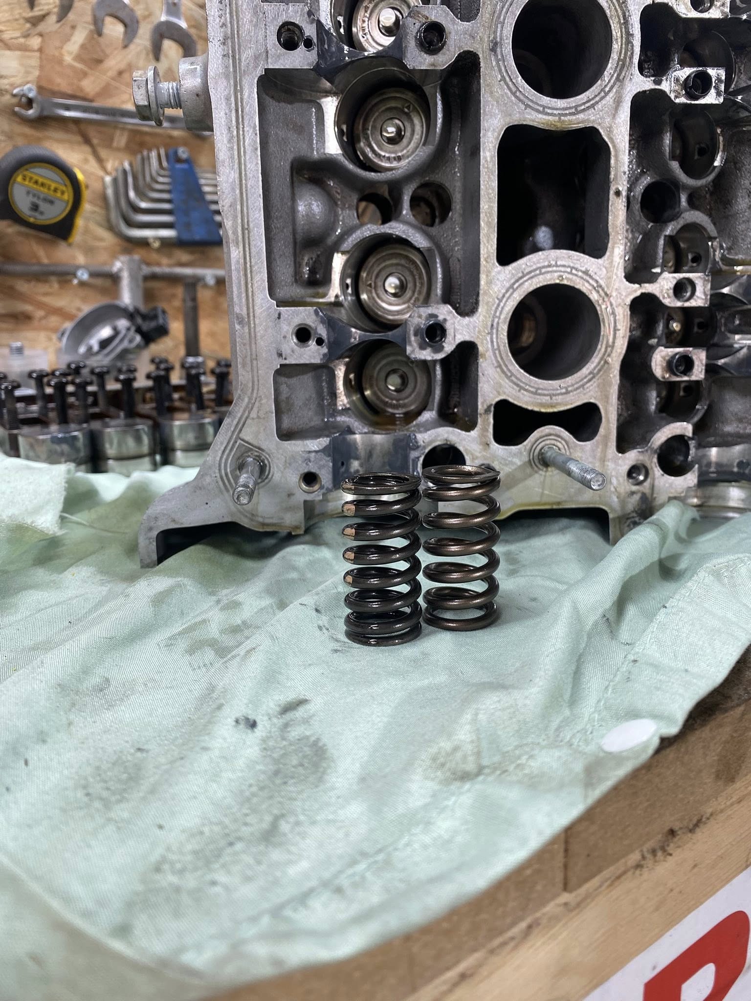

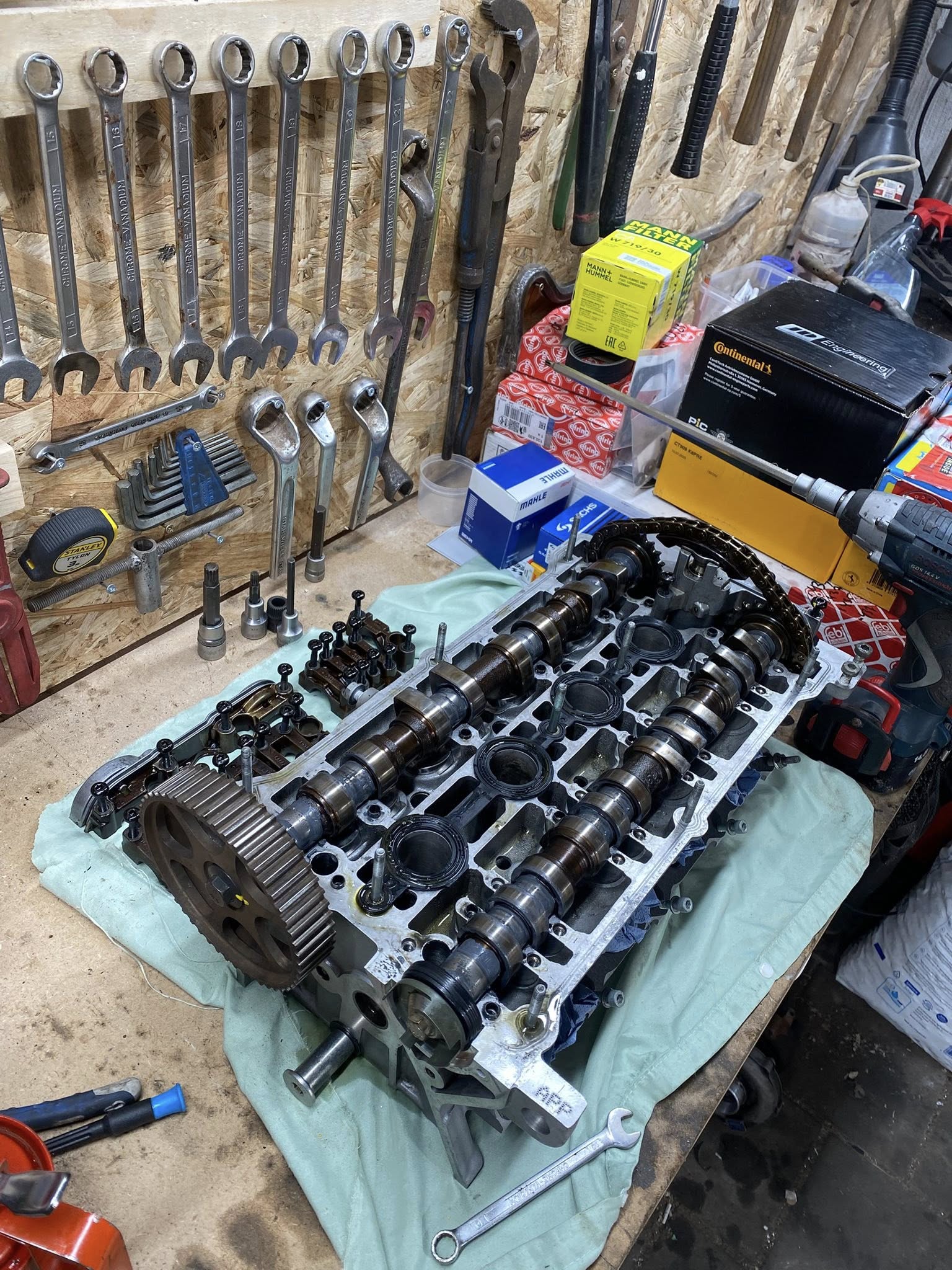

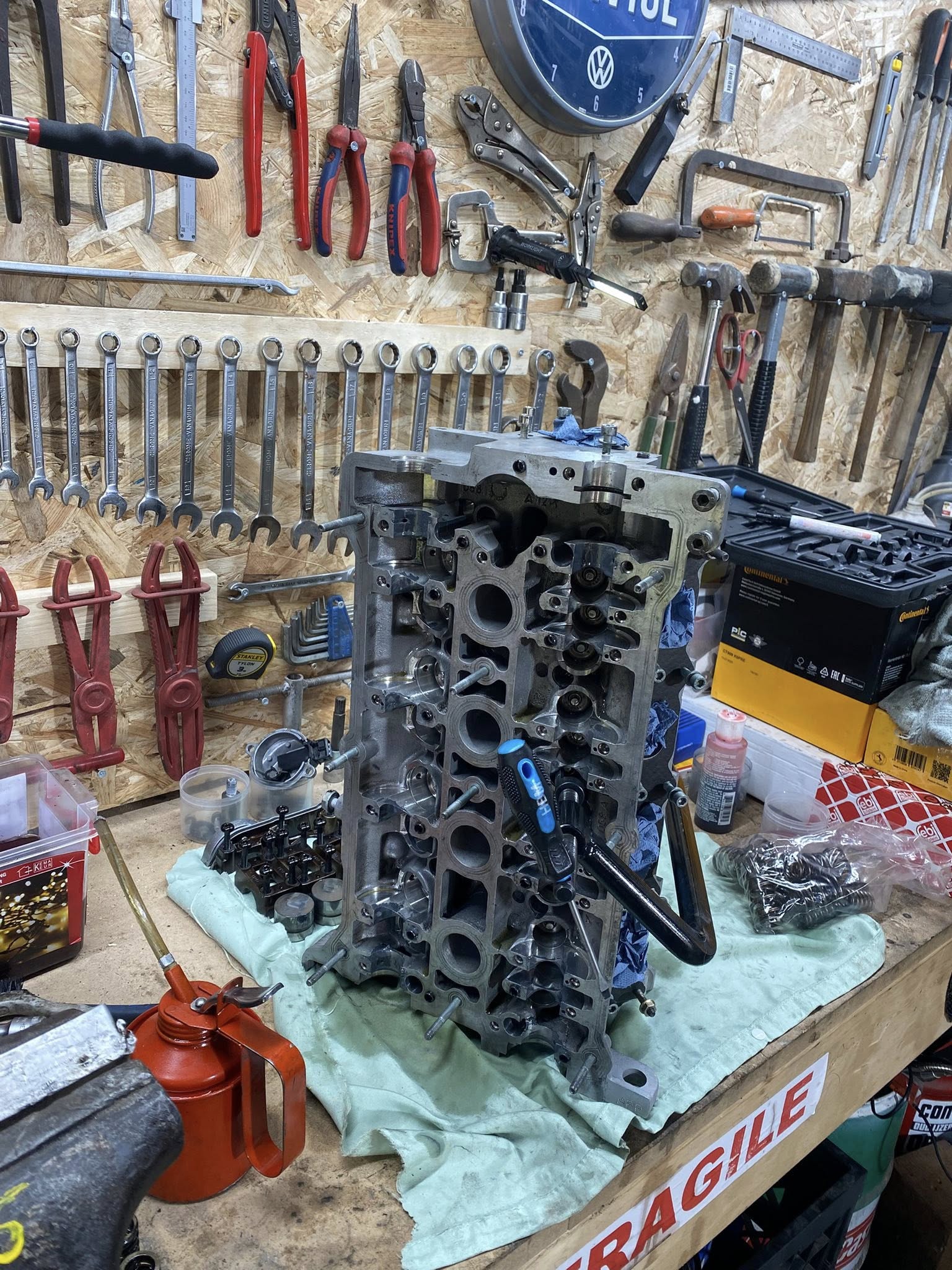

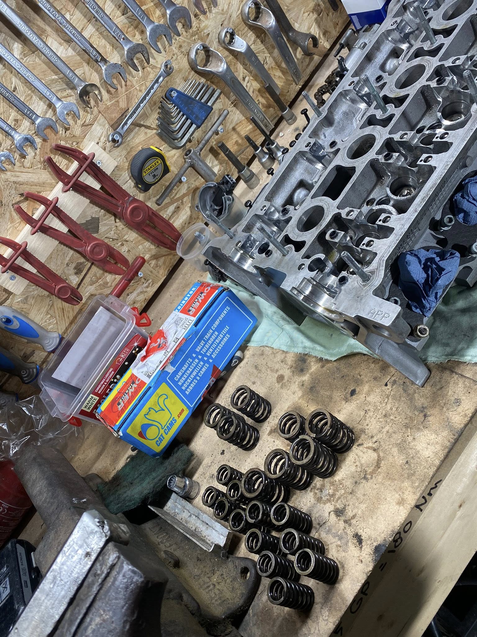

De cilinderkop was eigenlijk al "klaar", maar omdat het nu toch allemaal wat uit de klauwen loopt, deze gedeeltelijk weer gedemonteerd :tooth:
Ik had al een set Supertech inconel uitlaatkleppen gemonteerd, maar omdat deze wat zwaarder zijn dan de originele veren, is het verstandig om zwaardere klepveren te monteren. Ik heb daarom een setje Catcams klepveren (inlaat+uitlaat) gekocht en die gemonteerd. Lekker klusje bij zo`n 20klepper :hot:
Morgen de nokkenassen er weer in zetten en dan vervang ik ook meteen de kettingspanner en ketting, zodat dat ook allemaal weer fris is. En dan kan in principe de kop weer op het onderblok! :beer:
