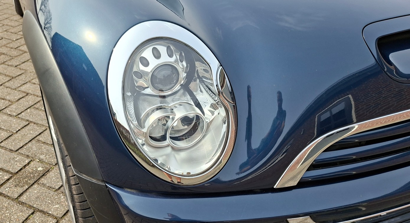

Toevallig dat dit topic nu ineens naar boven komt. Afgelopen donderdag voor zowel de MX-5 als de Z4 een verse apk gehaald bij mijn garage om de hoek. Aangezien dat dè Mini-specialist van ZN is (Schols), is dat altijd “gevaarlijk” als je ook nog eens ruimte in je garage hebt :wink:. Ze hadden net een Mini overgenomen van iemand die al 10 jr met die auto klant was bij hen, maar nog maar nauwelijks in de Mini reed. Zodoende kwam ik inees thuis met een Mini in plaats van de Z4 omdat ik daar toch eens in wilde rijden. Vrouwlief keek wel wat verbaasd toen ik daarmee aan kwam :D. Binnenkort in dit theater dus een Mini erbij . Niet zo’n nieuw ding want da’s niet mijn ding --> sneak preview:

Cooper S :) feli :df:
erbij of ipv een van de andere auto's?

Bericht door Paskal » 24 mar 2026, 09:20
Exactly :df:
Uiteindelijk zou hij de C2 moeten gaan vervangen, maar eerst maar eens kijken hoe hij bevalt en of hij technisch zo goed is als ik denk. Vooralsnog dus erbij waarbij de C2 geschorst in een hoekje in de garage komt te staan.

Bericht door MartijnGizmo » 24 mar 2026, 15:41
Ik kan dit alleen maar toejuichen natuurlijk! :df:
