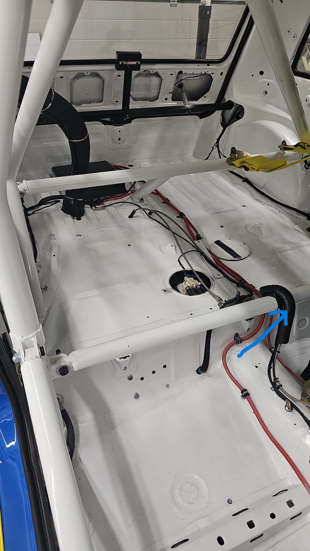

Het wil nog steeds niet lukken, enige wat ik nu nog kan bedenken is dat er een luchtbel zit op de plek waar die vanuit de tunnel omhoog moet naar de achterremmen, voorremmen zijn wel keihard (getest met de handremknop dicht) zodra ik die open zet (achter die handremknop gaat de leiding zon 10cm omhoog. (zie bl;auwe pijl)
Nu maar een grote spuit besteld en dan via de achterrem maar in een keer kijken of ik de leiding volgeblazen krijg.

Waarom loopt de remleiding daar over die rolkooibuis? Die kan toch prima er onderdoor via het plaatwerk en de tunnel?

Is het eenvoudig om de rolkooibuis tijdelijk even er tussenuit te schroeven/halen en de bocht van de remleiding naar beneden te duwen/binden? Dan kun je de remmen ontluchten zonder die omgekeerde sifon/zwanenhals in de remleiding daar.

Dat ^
Daarmee moet het haast opgelost zijn.

Zit al sinds de afbouw zo en deed het voorheen gewoon goed, ga eerst via de remklauw het systeem vullen en als dat niet lukt de binnenkant aanpassen. maar eerst weer remvloeistof halen :-)

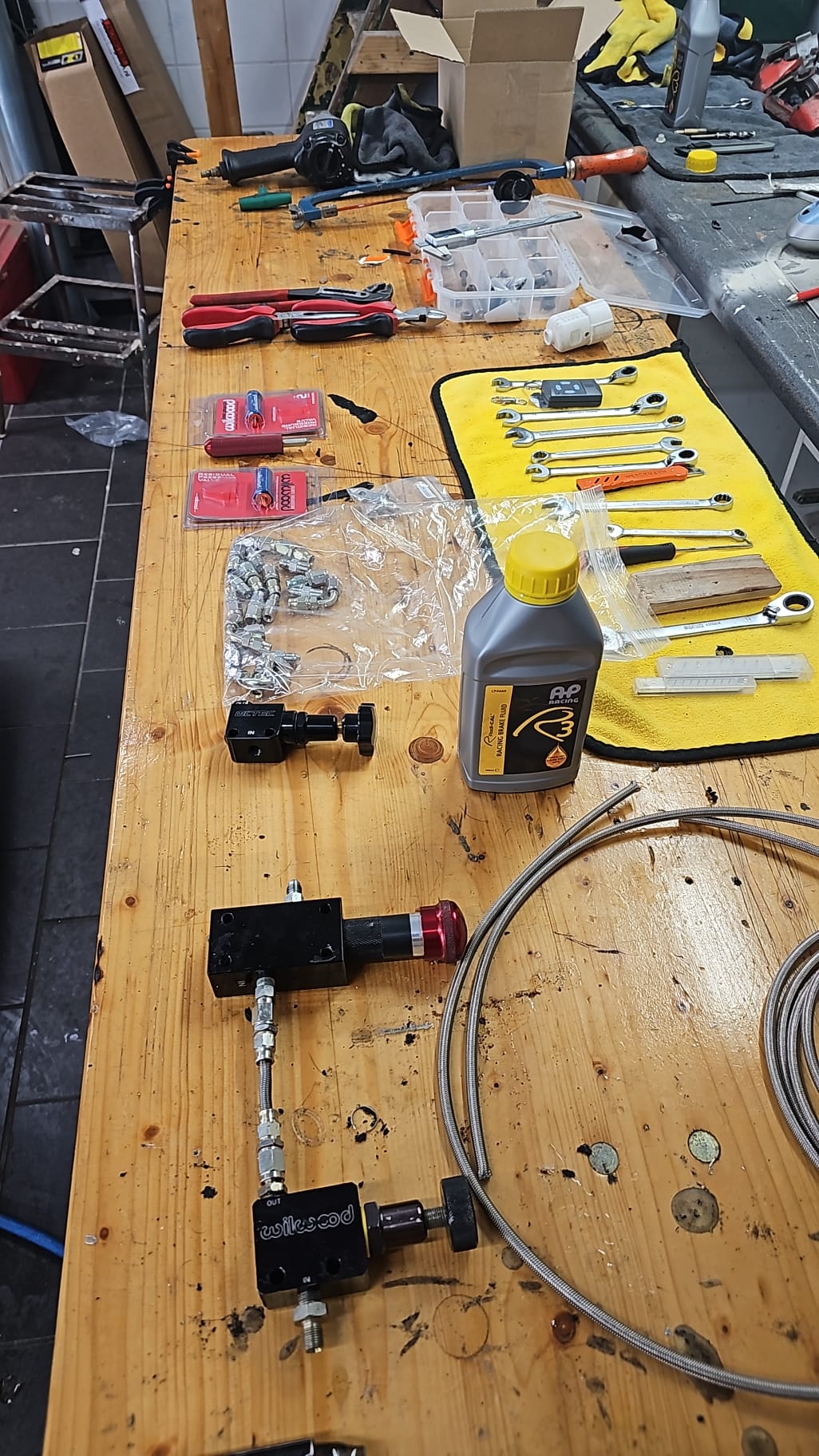

Gisteren nieuwe spullen gehaald.
Vandaag maar eens een poging wagen.
nieuwe leidingen
nieuwe remdrukverdeler
twee restdrukventielen
nieuwe achterklauwen had ik al
nieuwe nippels
nieuw verdeelstuk
gereedschap om de omvlechting netjes naar buiten te duwen
nieuwe spullen.jpeg (339.69 KiB) 3679 keer bekeken

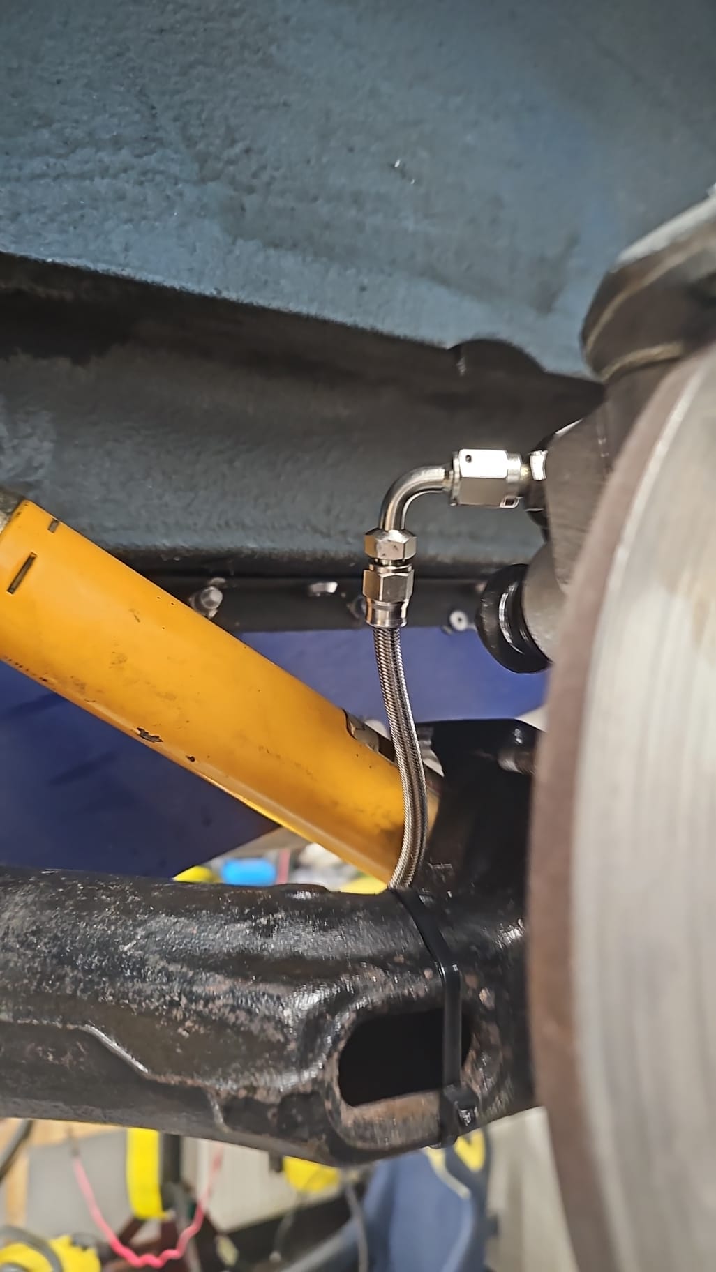

Bericht door Luco » 21 feb 2026, 23:45
Nou, alles zit eronder, morgen alles binnenzijde aandraaien en den de hoofdremcilinder er weer op en vullen.
verdeler achter.jpeg (120.15 KiB) 3657 keer bekeken
nieuwe remdrukverdeler en afsluiter.jpeg (188.18 KiB) 3657 keer bekeken

Berichten: 30325
Re: de Racevijf, remmen aanpassen
Bericht door Luco » 22 feb 2026, 11:36
Ja, dat hjoop ik ook, net alles binnen aangedraaid (buitenkant had ik gisteren gedaan) hoofdremcilinder erop, aansluiten, vullen, begin met ontluchten, komt er bij 1 remklauw achter helemaal niks, alleen lucht, ineens plas remolie onder de auto (stomme prutser dat ik ben, 1 aansluiting niet aangedraaid pfffffffffffffffffffffffffffffffffffff) dus snel aandraaien.
Ja bodemplaat onder de remolie, remolie op de vloer, dus net eerst bodemplaat los, schoonmaken, alles nogmaals nalopen, bodem er weer onder, op de knietjes heel de vloer schoonmaken, daar ben ik nu net klaar mee.
Nu eerst ff bankhangen en vanmiddag weer vullen en ontluchten.
