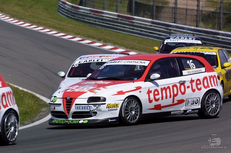

Heb leuke herinneringen van de 147GTA op Zandvoort, is een aantal jaar een cup van geweest waar vaak na het eerste rondje veel spoilerlippen van de voorkant eraf lagen...
Bij de DNRT zie je soms nog wel eens een 147 rijden in de Alfa-cup.

Dat waren 2l twinsparks toch? In ieder geval geen busso V6en.
Toch altijd wel mooi, ik heb er eentje gehad een goeie 15 jaar geleden denk ik. Destijds werd er veel minder positief over gepraat. Ja de motor was een juweel, voor de rest was de mening dat het ding alleen maar onderstuurt was en rechtdoor kon. En dat waarschijnlijk na een paar maanden de onderdelen eraf zouden vallen.

Ze zaten er niet zo gek veel naast. :tooth: We gaan veel loctide en high tack kit gebruiken. :lol:
