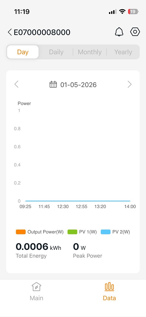

Voor € 2,25 heb je wel waar voor je geld dan met 80 graden na een uur!
Waren geen beste dagen met die sneeuw voor de set op het garagedak trouwens....
