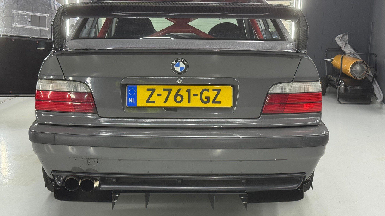

Momenteel bezig met het inrijden van de gereviseerde motor, toch blijven er updates komen :)

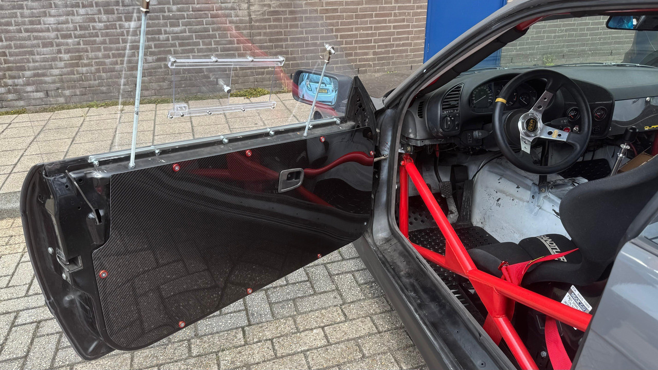

Momenteel bezig met de carbon deurpanelen:

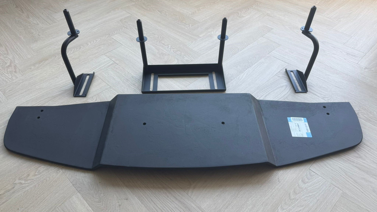

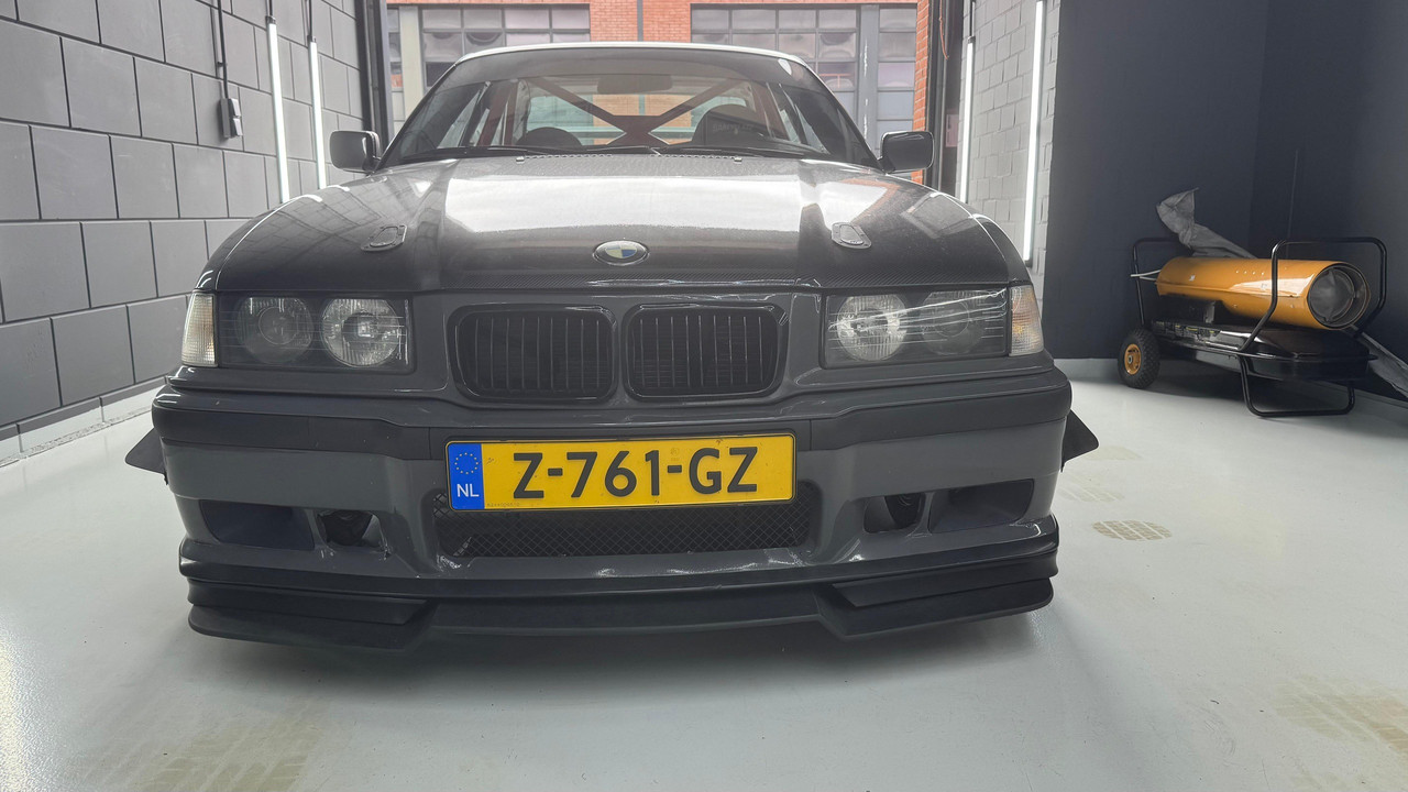

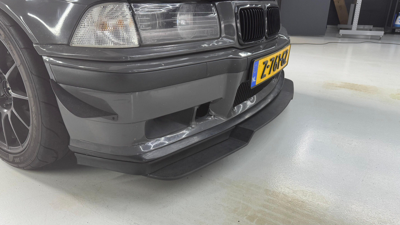

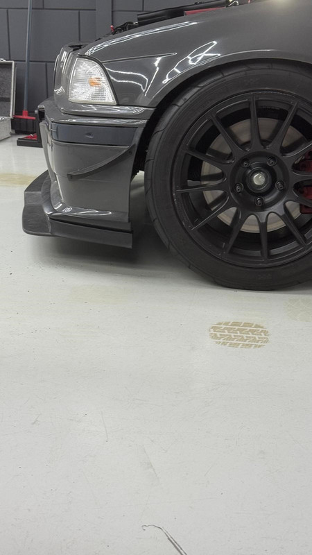

Gisteren na maanden wachten eindelijk een origineel E36 LTW/GT Splitter set kunnen bemachtigen! z.s.m. gaan we deze monteren.
Planning:
- Achteruit vervangen voor Lexaan.
- Zijruiten Lexaan vervangen voor variant met inlaat zie hierboven.
- Spiegelkappen carbon wrappen.
- Purple Tag monteren.
- Nieuwe stuurpomp monteren.
Q4 planning:
- Roest weghalen linker achter scherm
- Wrap verwijderen + Nieuwe plaatsen.
- Carbon dak plaatsen.
- Carbon achterklep monteren.
- Volledige nieuwe wrap erop.
- Sper Diff 3.45 1.88

Ik zou wat goedkopers nemen voor die splitter, tenzij het immitatie is. Als je veel circuit rijd dan willen die nog wel eens sneuvelen :lol:

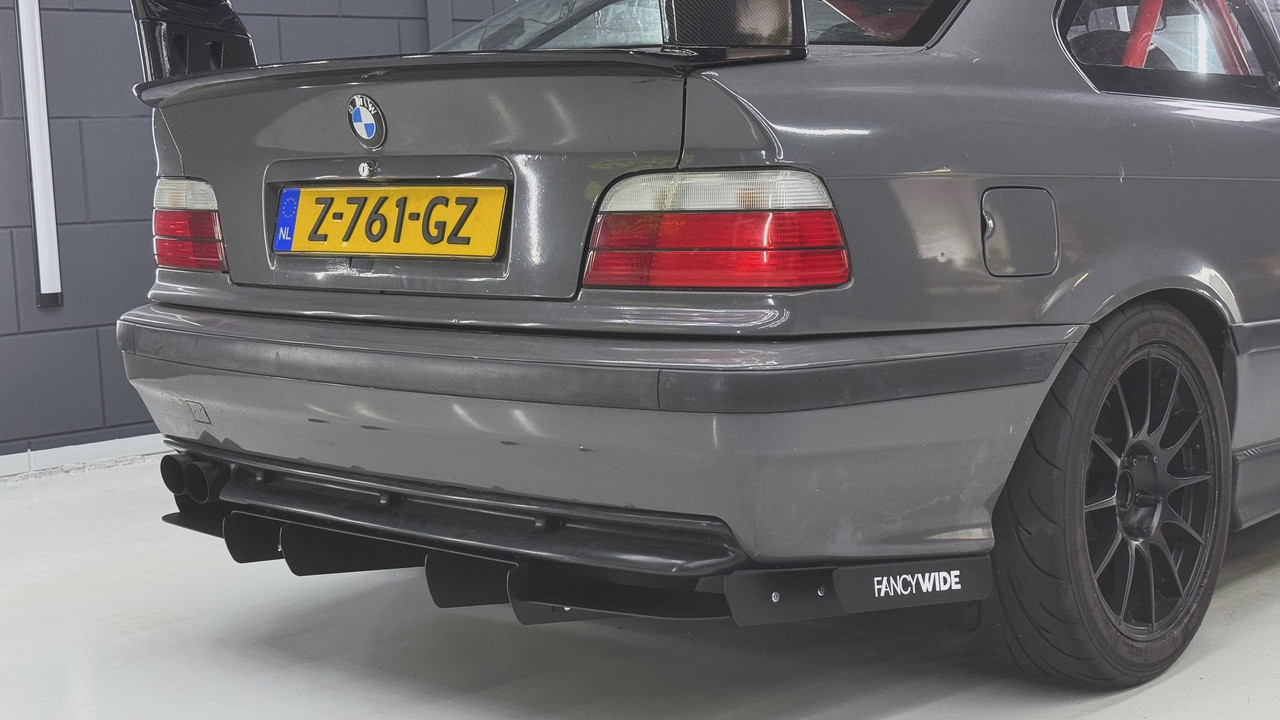

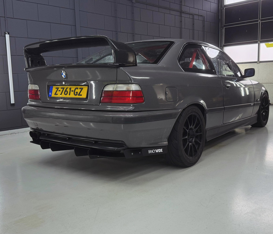

Verder heb ik de BMW M3 GT spoiler gemonteerd:

Splitter en deurpanelen zijn erg netjes!

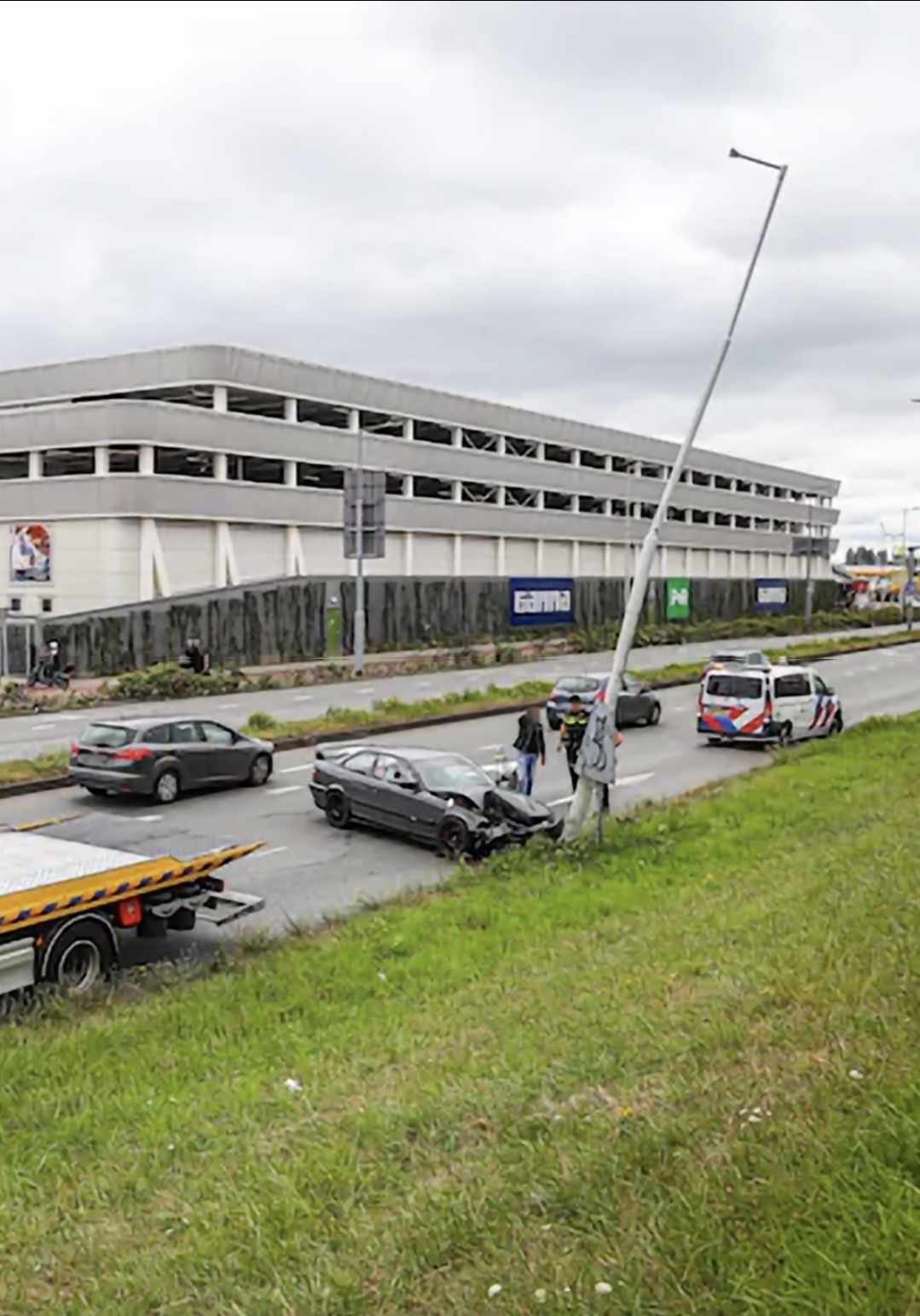

https://barendrechtsdagblad.nl/rotterda ... -rotterdam
Zonde… Wel bijzonder om daar een paal er uit te rijden. Iets te enthausiast vertrokken bij de stoplichten?

Autch. Dat ziet er uit als einde verhaal. Hopelijk zelf niks aan over gehouden. Volgens het bericht niet gewond gelukkig.
https://nieuwsopbeeld.nl/2025/08/17/for ... rotterdam/

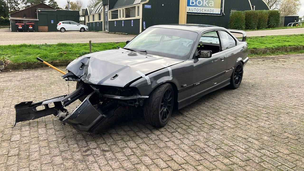

Bericht door Williams » 07 okt 2025, 09:59
Was even uit de lucht maar daar ben ik weer.

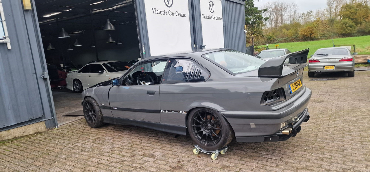

Er is inderdaad een ongeluk gebeurt en is helaas de auto volledig kapot op de motor na gelukkig!
Wat is er gebeurd, na 1800km te hebben gereden met het nieuwe blok gaf de wagen vrijwel geen vermogen. (was ook al zo met oude blok) bleek de brandstof pomp te zijn.
Eigenlijk was het volle vermogen er vrijwel nooit behalve op dit moment! vervolgens bij het wegrijden was de achterkant niet meer te houden.
Gelukkig zelf niks aan overgehouden dat is het belangrijkste.
Eigenlijk was deze auto vanaf het begin al niet goed, elektronisch niet. De motor en carrosserie ook niet (heel veel roest)
Nu een mooie kans om het wel goed te doen deze winter! laten we het positief bekijken deze auto heeft geen roest en je leert weer veel wat we nu anders gaan doen qua aanpak.

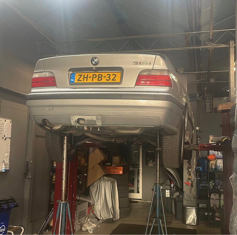

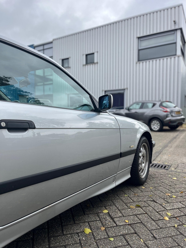

Inmiddels een prachtige roestvrije origineel! (zeldzaam) BMW E36 316I coupe gekocht van bouwjaar 1999 en we zijn alweer druk bezig met de updates.

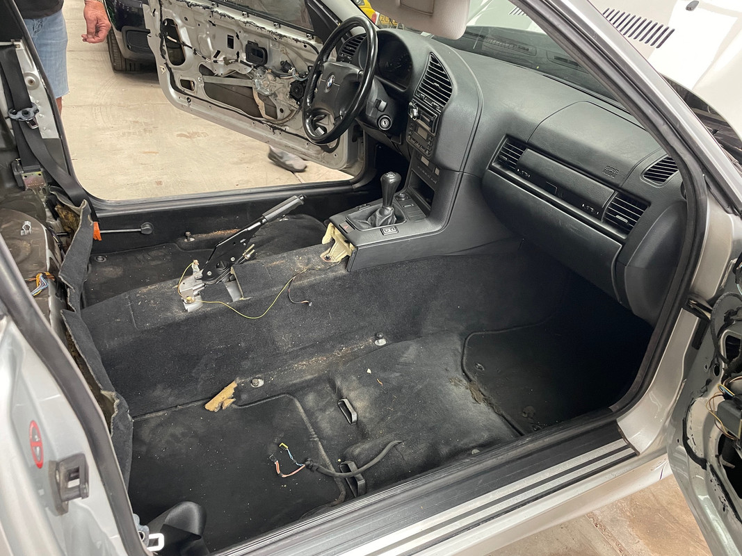

We zijn alweer bezig deze leeg halen en alle niet te gebruiken onderdelen te verkopen.
Hierbij wat plaatjes van de nieuwe donor:

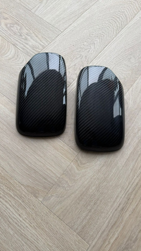

Nu bezig met het complete interieur strippen (dashboard gaan we met alcantara bekleden)
Echte carbon spiegels

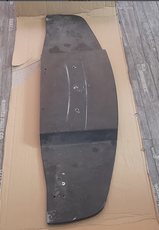

Gebruikte splitter kunnen bemachtigen

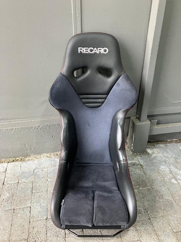

Recaro RS-G AMS bestuurdersstoel gekocht nu opzoek naar een 2e.

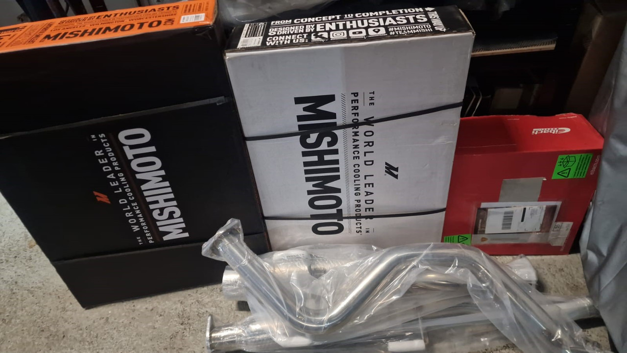

Mishimoto Radiateur + Mishimoto Elektrische fan binnengekomen.
Planning is om eind van de maand de M54B30 motor + ST shortshifter + onderstel + Protrack velgen over te bouwen.

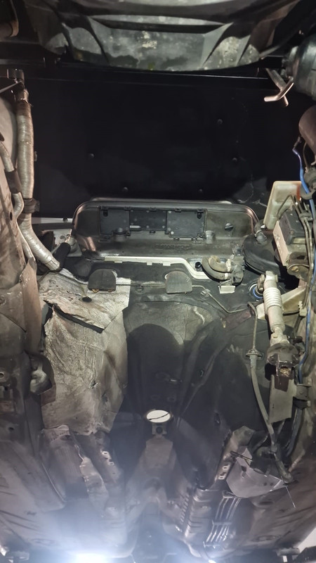

Inmiddels bezig geweest om de oude auto en nieuwe auto helemaal leeg te trekken en de onderdelen die we gaan gebruiken in de nieuwe eruit te halen.
De nieuwe basis is zo goed als leeg op de plakkaten na.
Nu eerst de oude op de brug zetten en kijken wat er nog meer besteld moet gaan worden.

Inmiddels al nieuw besteld en klaarliggen:
- Mishimoto fan
- Mishimoto radiateur
- M voorbumper
- Kooi nieuw gespoten
- Hoogglans nieren
