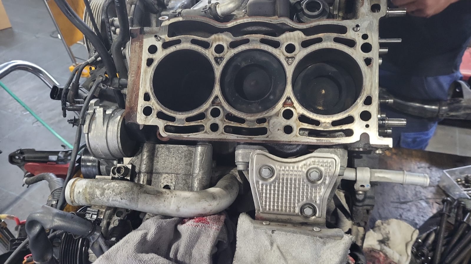

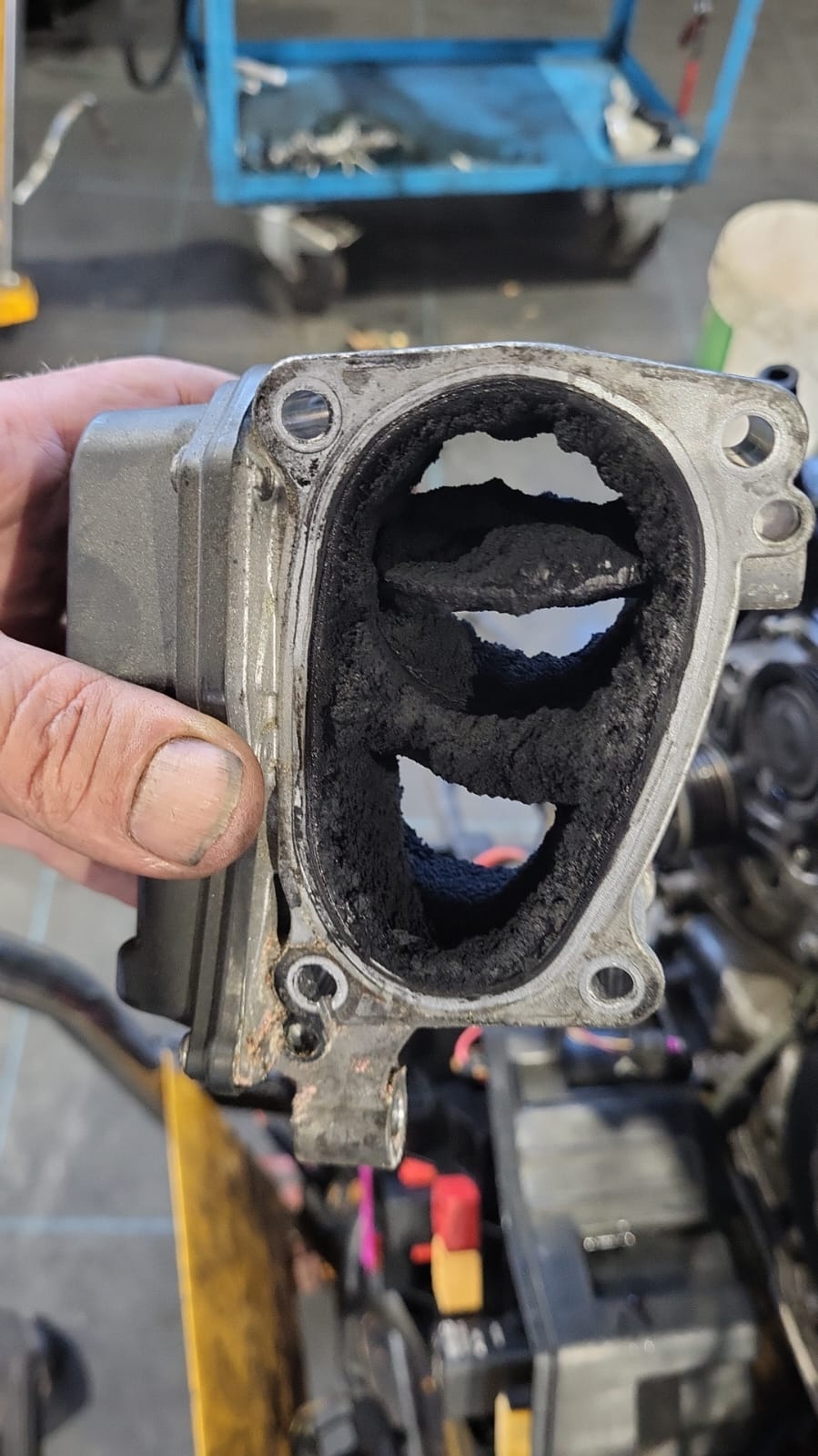

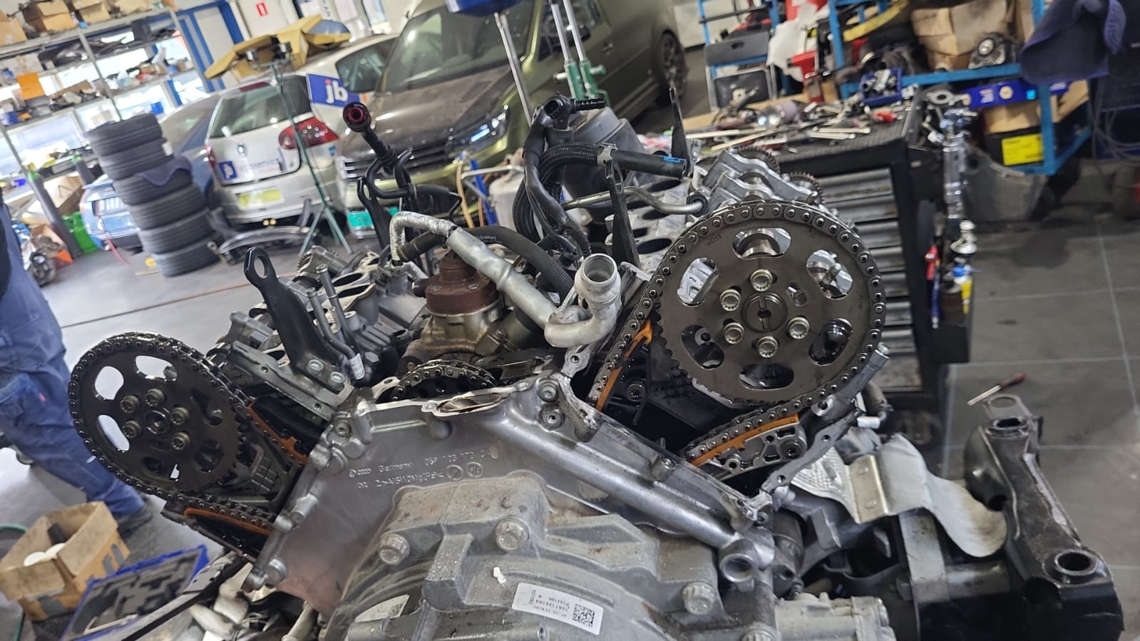

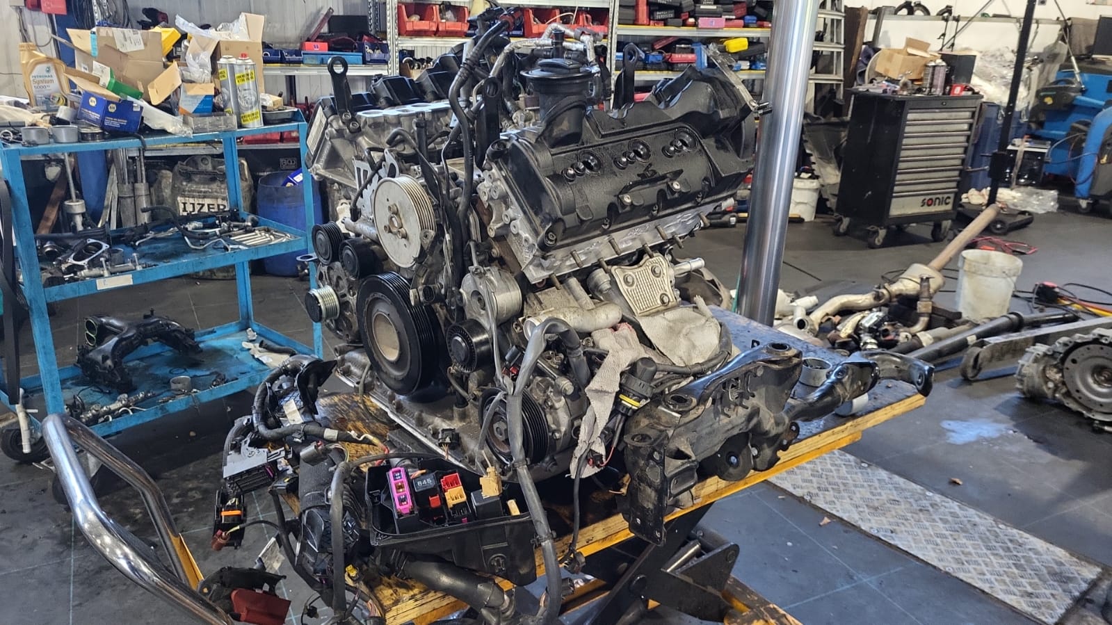

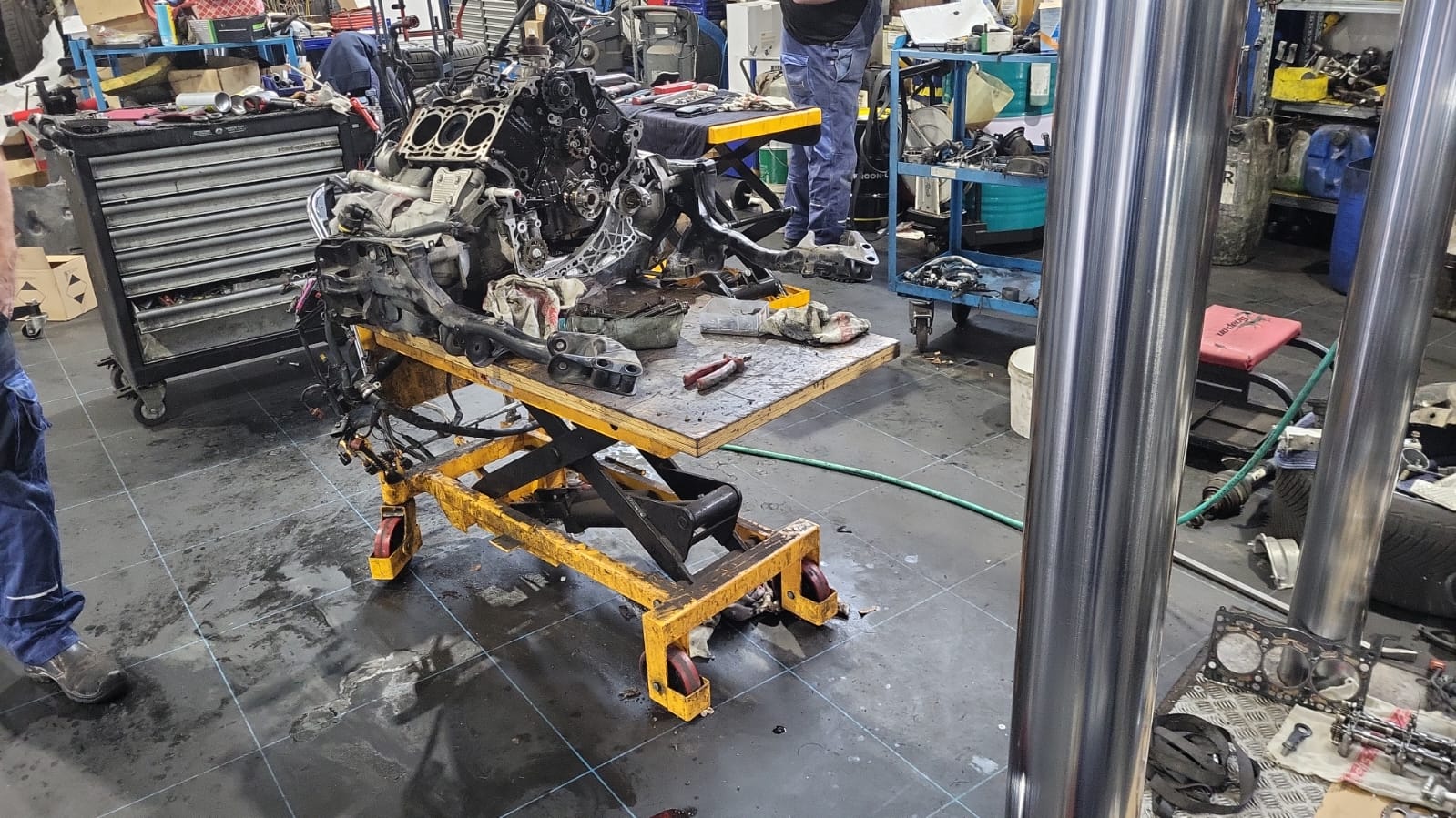

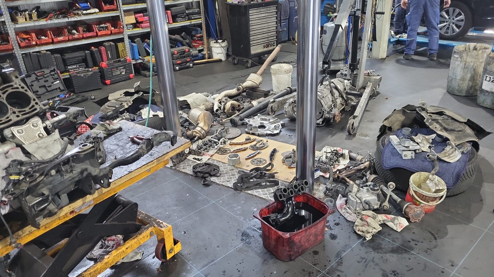

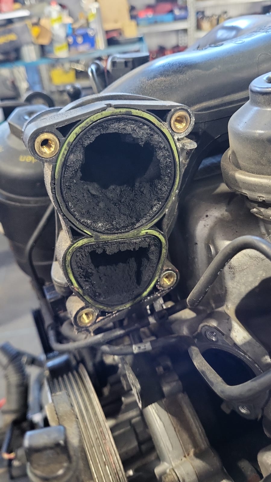

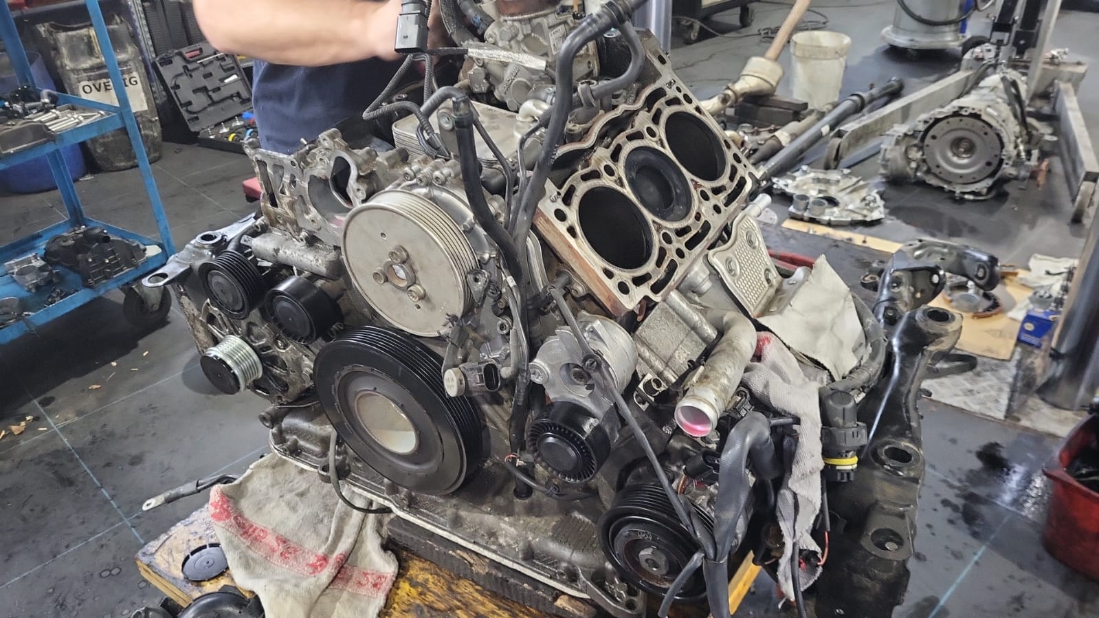

In plaats van een dagje, maar eens eens anderhalve week.........
Dit keer een A83.0tdi waarvan we de kettingen zouden vervangen, maar daar kwamen de koppakkingen bij. Even wat fotoos.
Begin sloop.jpg (261.94 KiB) 9951 keer bekeken
Begin sloop1.jpg (208.96 KiB) 9951 keer bekeken
Egr vies.jpg (173.7 KiB) 9951 keer bekeken
Egr vies1.jpg (155.29 KiB) 9951 keer bekeken
Klaar voor inbouw.jpg (364.73 KiB) 9951 keer bekeken
Klaar voor inbouw1.jpg (264.88 KiB) 9951 keer bekeken
Volgende post meer foto's.
Jos.

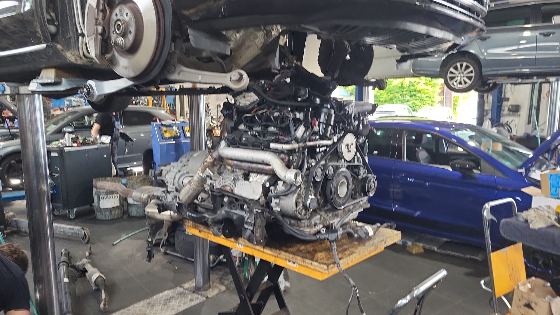

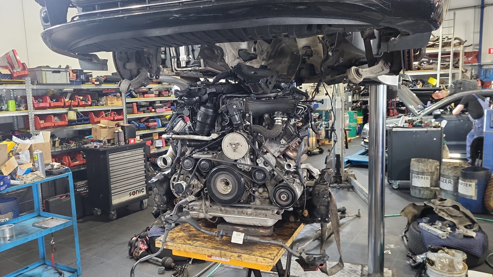

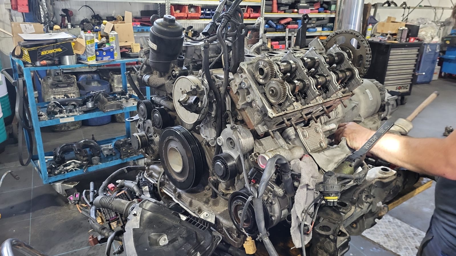

Volgende paar foto's,
Kop eraf.jpg (227.65 KiB) 9949 keer bekeken
Kop eraf1.jpg (196.89 KiB) 9949 keer bekeken
Motor kaal.jpg (279.97 KiB) 9949 keer bekeken
Motor opbouw.jpg (271.87 KiB) 9949 keer bekeken
Motor opbouw1.jpg (228.65 KiB) 9949 keer bekeken
Motor opbouw2.jpg (220.61 KiB) 9949 keer bekeken
Jos.

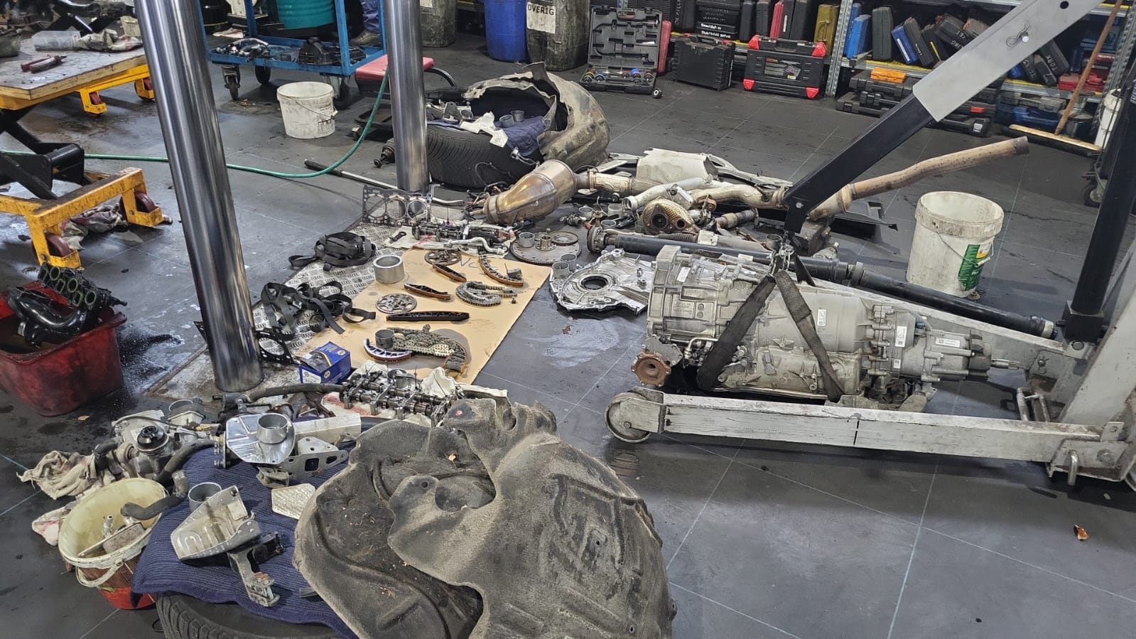

Nog een paar dan,
Onderdelen los.jpg (281.23 KiB) 9949 keer bekeken
Onderdelen los1.jpg (259.64 KiB) 9949 keer bekeken
Jos.

jos_br schreef: 08 sep 2025, 21:49 In plaats van een dagje, maar eens eens anderhalve week.........
Jos.
:shock:
Na hoeveel kilometer was dit? En wat kost zo'n 'onderhoudsbeurtje' ongeveer...?
jos_br
Berichten: 2718
Locatie: Dieverbrug
Re: Zomaar een dagje.
Bericht door jos_br » 08 sep 2025, 23:11
SlowCo schreef: 08 sep 2025, 22:54
Jos.
:shock:
Hij is nog niet klaar, maar richting 9k gaat dit wel. Worden ook nog wat draagarmen vervangen, auto moet er weer nieuw bij staan. Man heeft hem destijds nieuw gekocht en wil hem perse houden. Auto heeft 260dkm gelopen, overigens zonder malheur. Dit is nu een grote beurt.
Jos.

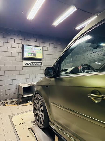

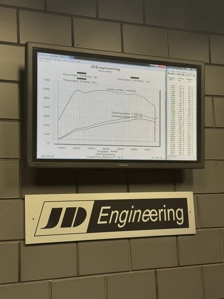

We hebben in middels na twee jaar zoeken qua software en ecu's eindelijk de Caddy weer op de vermogenstestbank gehad. We zitten (denken we) nu wel op de grens van wat de motor/ turbo's aankunnen. Onder 2000rpm rookt die even tijdens het opspoelen (op de bank, op de weg niets te zien), maar dan gebeurt er ook echt wel wat. Even wat plaatjes.

We hebben nog één hobbel te overwinnen, er moet een goed tweemassa vliegwiel gemaakt worden. Daar zijn we nu mee bezig in samenwerking met een Grieks bedrijf.
Jos.

Ik kan de getallen niet echt lezen, 300 nogwat pk en 600 nogwat koppel?
