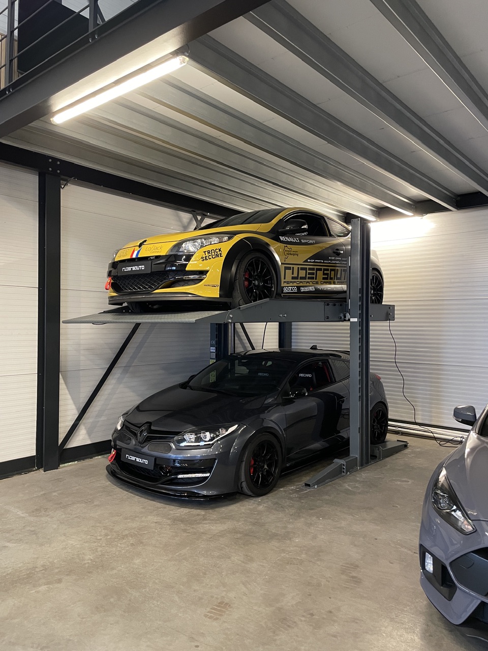

Luco schreef: 26 jan 2024, 14:09 Vandaag geplaatst
Netjes ! Zo'n dichte vloer ziet er prima uit. :thumbup:
Nog gelukt op een een B16 automaat of toch nog uitgewisseld voor een C16 ?

Hij zit nog op een B16 met verlengsnoer, dan blijft die erin :lol:

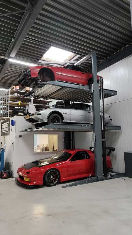

In de zoektocht naar meer ruimte ben ik ook over de website van InternBV gestruikeld. Zij hebben een parkeerbrug waarvan ik niet wist dat deze bestond.
Vorige week heb ik deze opgehaald (op de aanhanger achter een oude opgevoerde caddy, niet het meest verstandige idee :whistle: :tooth: ) en ik heb hem vandaag in gebruik genomen.
Paar kleinigheidjes nog om af te ronden alleen.

netjes, schuift het bovenste plateau in het onderste ofzo?

Ze komen op elkaar te liggen. Bovenste plateau word gehesen en op een gegeven moment tilt dit plateau die daar onder mee omhoog.

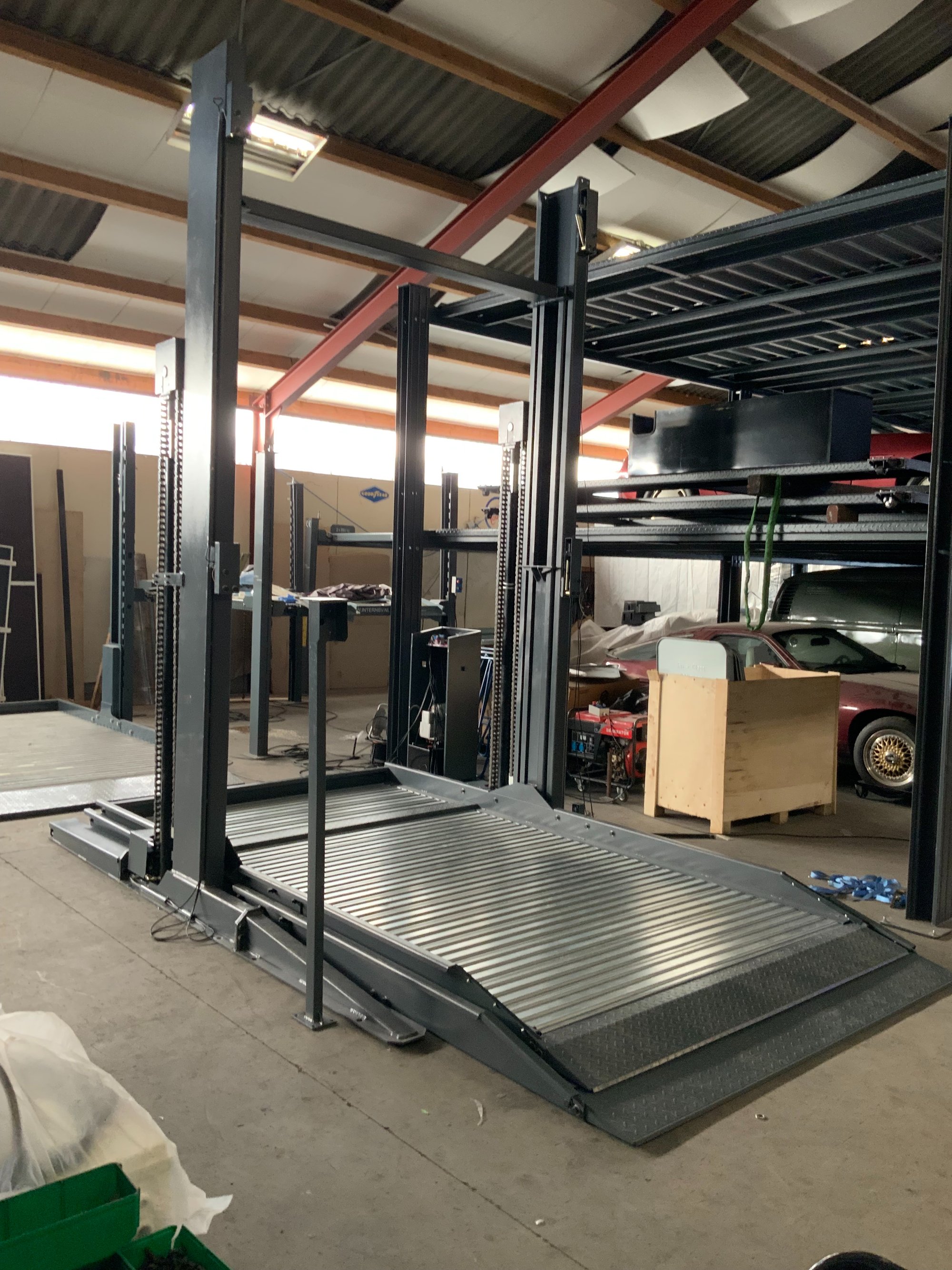

hoe rij je het bovenste plateau op dan, is dat niet hoog dan?
hij valt er dus in.
