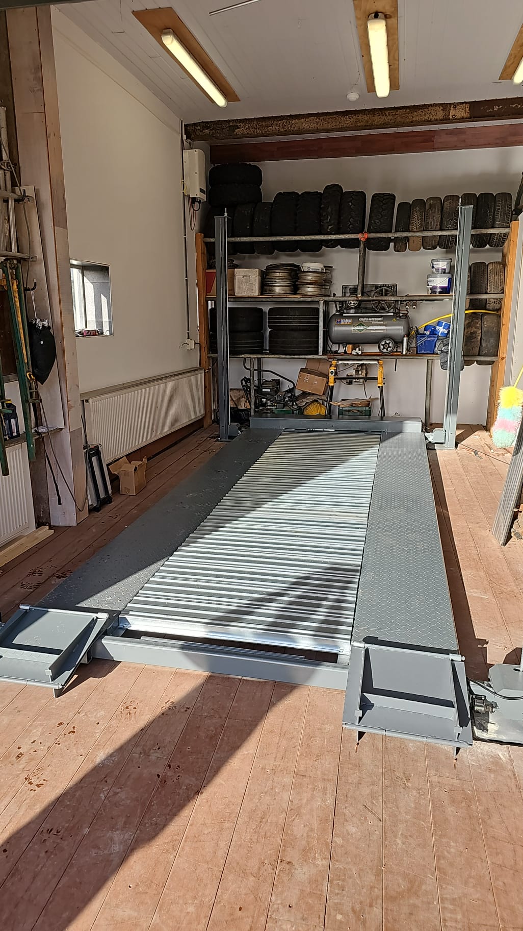

Bericht door Luco » 26 jan 2024, 14:09
Vandaag geplaatst
4 koloms.jpg (298.44 KiB) 8811 keer bekeken

Chique! Beetje jammer dat die qua kleur nu niet matcht met al het blauw gele in de garage he :P
Berichten: 30219
Re: Advies 4 koloms parkeerbrug
Bericht door Luco » 26 jan 2024, 15:01
ja vroeger hadden ze blauw geel, inderdaad wel jammer.
Motor past er dus niet op als we de x5 er nog onder willen zetten (plafond net te laag, ruit van de kuip komt ertegen), dus dat word of de mini of de alpine bovenop.

Een brug op een houten vloer, of moet ik even bij specsavers langs? :hmmm:
Berichten: 4837
Bericht door SlowCo » 26 jan 2024, 15:47
Marc Sierra schreef: 26 jan 2024, 15:31 Een brug op een houten vloer, of moet ik even bij specsavers langs? :hmmm:
Hans Anders kan ook... :ken ik jou:
Berichten: 30219
Bericht door Luco » 26 jan 2024, 16:32
Composietvloer die zijn leven is begonnen als schutting :lol: , maar de poten staan gewoon op het beton hoor, daar is het composiet weggehaald, volgende week even aangieten met egaline.

Middenstuk is eenvoudig te verwijderen voor eventueel sleutelen onder een auto? Of is het echt bedoelt als stalling?
Berichten: 30219
Bericht door Luco » 26 jan 2024, 16:56
Richardt. schreef: 26 jan 2024, 16:46 Fraai hoor Luco :thumbup:
Ik heb beide opties erbij genomen.
Standaard is twee olieopvangbakken (plastic)
optie is gehele lenget olieopvangbakken.
andere optie is dichte vloer.
De dichte vloer is van gezet staal zodat je erop kan lopen ed.
De dichte vloer licht er los in,en de laatste plaat zit vast, dus die losmaken en je kan ze er allemaal binnen 5 minuten uithalen.
Het is natuurlijk eigenlijk geen echte sleutelbrug (daar heb ik ook de 2 kolommer voor) maar het kan wel.
Wat ik aan deze fijn vind is dat die 2 meter 16 hoog kan, dus evt kan ik daar makkelijk bij om bv de onderkant van bv de alpine eens goed schoon te maken.

Luco schreef: 26 jan 2024, 16:32
De waarheid ligt een beetje in het midden dus. Dan wacht ik toch nog even met die afspraak maken. :tooth:
