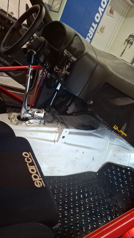

Weer een update:
QSP stuurwiel + ST Trackparts Shortshifter:

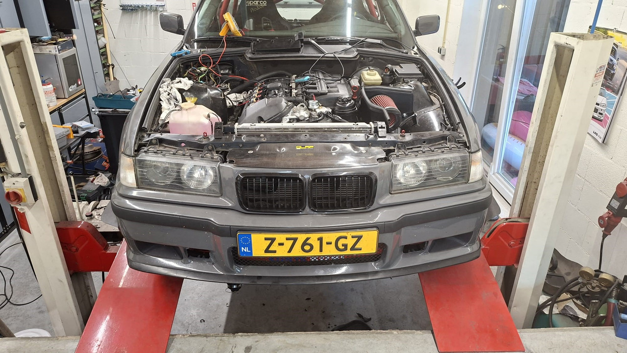

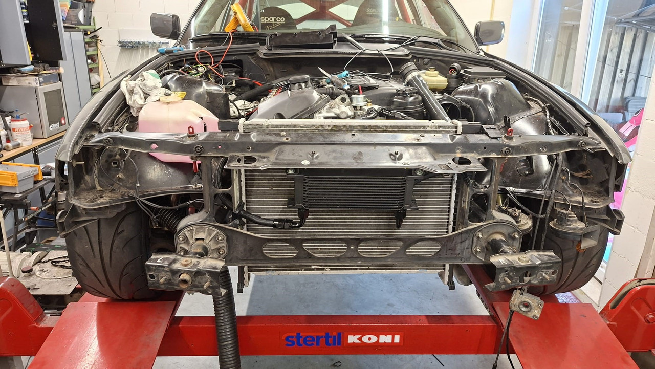

Auto staat nu bij R-S Motorsport voor het nodige werk: (aanrader top service!)
- Driftshop uitlaat monteren
- Oliekoeler monteren
- Nieuwe Bakolie + Filters + motorolie
- Fan motor vervangen voor elektrische fan
- IRP camber draagarmen monteren
- Veiligheid beugel voor cardan monteren
- Nieuwe kabelboom
- ECU afstelling (stage 1)
Als de auto terug komt volgende week doen wij het volgende dingen:
- Carbon Deurpanelen monteren incl. rood trekkoord
- Lexaan ramen rondom af monteren (zijkanten + achteruit + rechter bijrijdersruit)
- Mishimoto thermostaat monteren (nog niet binnen)
- Helmbak van Sparco monteren
- Carbon onderdelen monteren zie foto hierboven+ switch panel aansluiten.
- Uitbalanceren + uitijnen + camber laten afstellen.

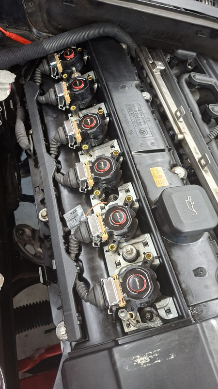

Afgelopen zondag voor het eerst op de Nurburgring met deze BMW, wegligging was echt super goed helaas was de baan eerder dicht!
Reed verder super goed, maar merkte wel dat de ontsteking soms niet top was vandaar de onderstaande updates.
Volgende dingen staan komende maand op de planning om te doen:
- Race Bobines monteren

27.06 gaat de auto naar de garage voor de volgende updates:
Sachs Racekoppeling set monteren incl. zeer lichtgewicht vliegwiel
Race Bobines
Race Bougies
Nieuwe Oliedruk Sensor QSP + Olie Temperatuur/ Oliedruk aansluiten op meters dashboard
Killswitch op accu aansluiten + op dasbhoard
Mishimoto Thermostaat
Nieuwe Waterpomp Schmiedmann inclusief rollen & multiriem
Bedrading Dashboard wegwerken
Verwarming verwijderen

Race Bougies:
Race Bobines:

Ja zie hierboven, nieuwe bobines / bougies /

Bericht door Williams » 19 jul 2025, 10:15
Race Bobines geïnstalleerd:
Motor is ingebouwd en draait :hungry:
Nog dingen die vandaag worden gedaan:
Extra brandstofpomp in tank met relais i.p.v. surge tank.
Litium Accu monteren scheelt 15KG ten opzichte van een normale accu.
